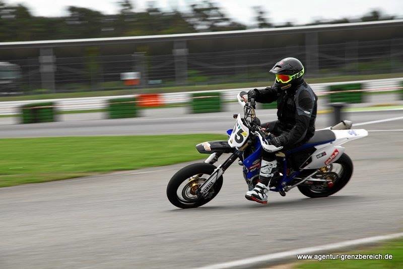

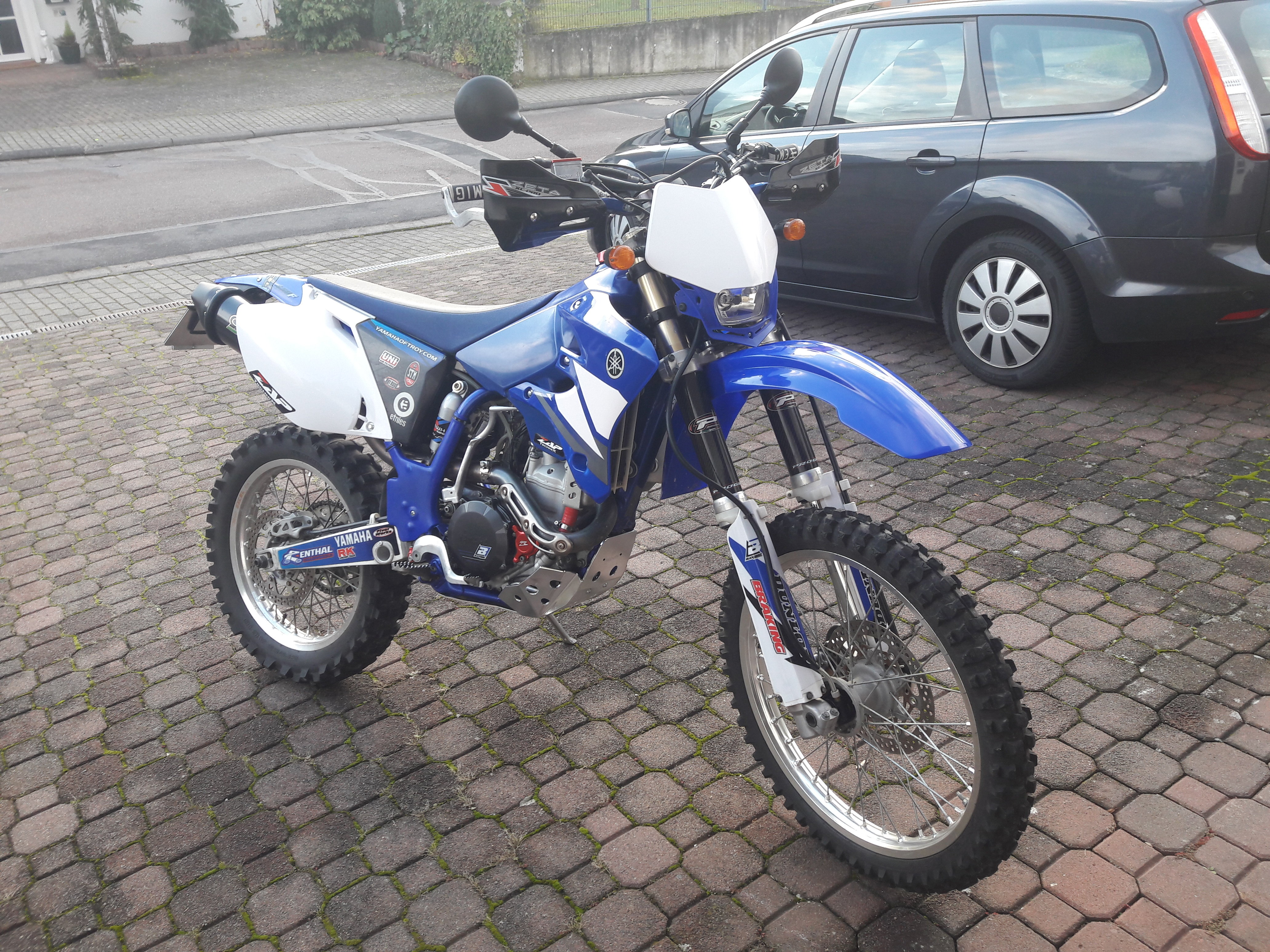

Meine wr auf den Bildern ist von 2004, die hat noch den Stahlrahmen!!
