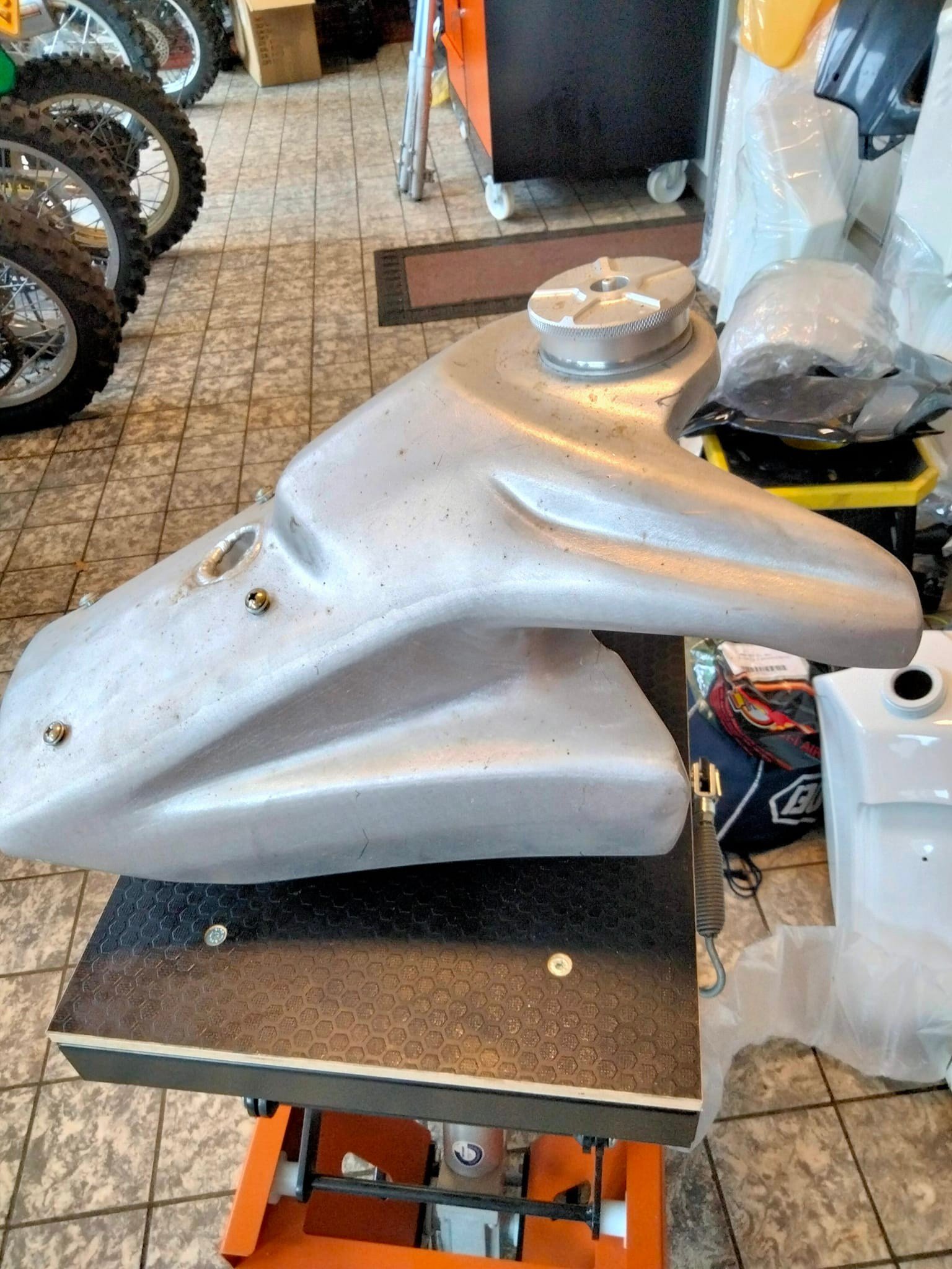

larssmr Posted November 25, 2021 Author Report Share Posted November 25, 2021 (edited) Ist der denn irgendwie besonders? Klar, solls nicht so oft geben aber mir ist gerade aufgefallen, das er keine Gewinde hat für die Tankflügel unten, ihr wisst wo ich mein. Hat ganz normal links einen Benzinhahn wie man es kennt. Könnte ein Fastbyferacci sein oder ? Edited November 25, 2021 by larssmr Quote Link to comment Share on other sites More sharing options...
raserchen Posted November 25, 2021 Report Share Posted November 25, 2021 Der Tank passt nicht. Und von einer 570 passt außer der Gabel quasi nichts zur CR. Selbst die Gabel ist mau von der Sache her. Was meinst du mit richtiger Supermoto Umbau? Carbon, Alutank und Straßengabel mit Adapter auf einen großen Brembo? Das reicht noch nicht für eine kompromisslose SM Quote Link to comment Share on other sites More sharing options...
larssmr Posted November 25, 2021 Author Report Share Posted November 25, 2021 Sicher das der nicht passt? War laut Vorbesitzer auf einer Cr250 2007. Ich baue ja die gesamte Optik um, von 2001 auf 2006-2013. Naja Dämpfer passt und Gabel gäbe es eben eine mit dem Radialen Brembo samt passender Pumpe und 320 Motomaster Racing. Dazu braucht es keinen Adapter o.ä. Denke für meine "Anfänge" reicht das. Bin bis jetzt nur SM 125 und XR600 Supermoto gefahren. Quote Link to comment Share on other sites More sharing options...
trialero Posted November 25, 2021 Report Share Posted November 25, 2021 Leg den Tank einfach Mal auf den Rahmen ,incl Sitzbank und du weißt obs passt Wie raserchen schon schrieb Gabel geht nur mit anderen Lagerschalen und Lagern ,weiss ich aus eigener Erfahrung ,das ist nicht Plug and play Quote Link to comment Share on other sites More sharing options...
larssmr Posted November 25, 2021 Author Report Share Posted November 25, 2021 Darauf wird's wohl hinaus laufen. Der Standard Plastiktank passt auf jeden fall, das hab ich schon probiert. Passt denn das 510er Zeugs plug und play? Quote Link to comment Share on other sites More sharing options...
