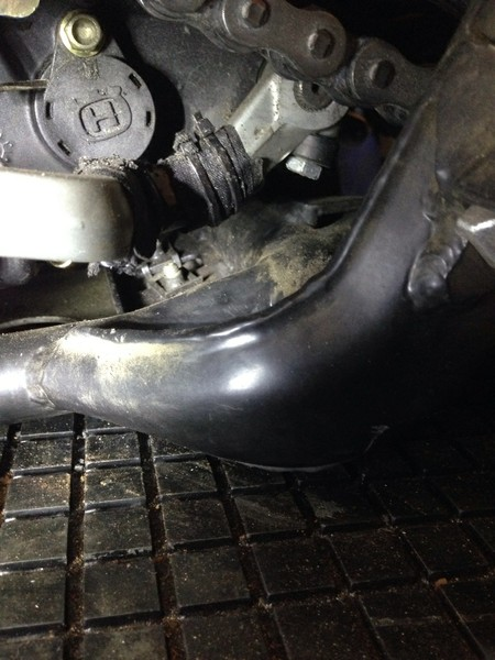

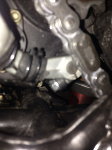

Habe mich aber überreden lassen den von Starlane zu kaufen. Dieser hat den Sensor nicht als Micro-Taster
sondern unterhalb der Klemmung/ Verschraubung des Schalthebels.
Zunächst gute Hilfestellungen. Dann festgestellt das aufgrunf der Rahmengeometrie gar nicht mit einem
wie vorgesehenen Dremomentschlüssel gearbeitet werden kann was aber unabdinglich ist.
Also alle Motorhalter lösen um den Motor zu kippen.
Alles verkabelt und ab zum testen.
Im unteren Drehzahlbereich hat er zu Anfang normal funktioniert. Aber da wo er gebraucht wird, also bei Vollgas unter Last ging gar nichts.
Neue Hilfestellung und viele Ratschläge vom Verkäufer. Alles ohne Erfolg!
Ich habe mehr Stunden getestet und probiert als gefahren!
Dann der Ausbau und mal außerhalb der Maschine getestet. Steuergerät löst nicht immer aus und
die Befehle vom Signalgeber kommen nur beim jeden 3. mal an.

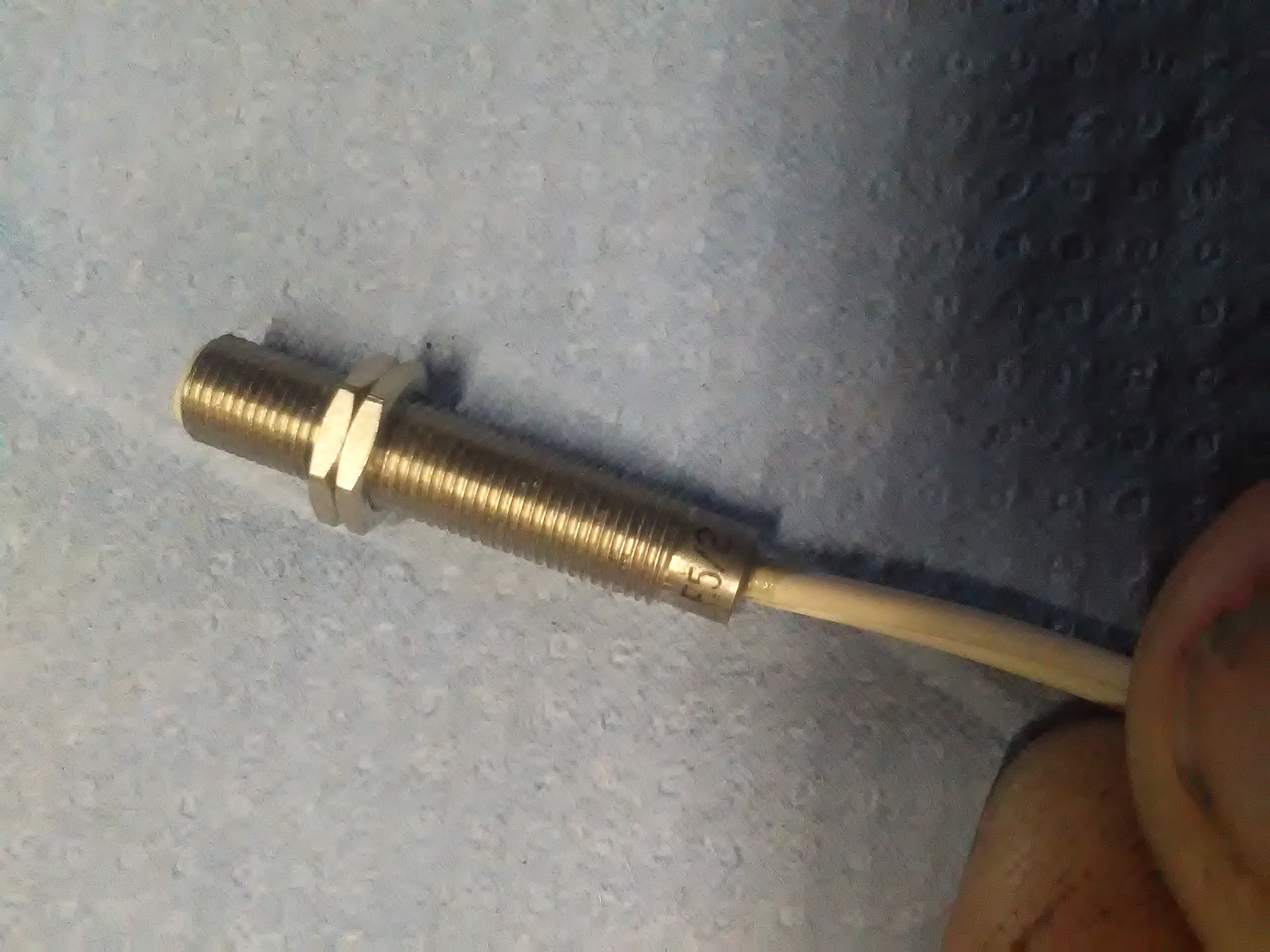

Frage an die Elektrospezis...
Der IQSE erlaubt in den Einstellungen auch einen Schalter, Öffner oder Schließer einstellbar.
Geht das mit so einem Reed, sind die Vibrationsfest?
