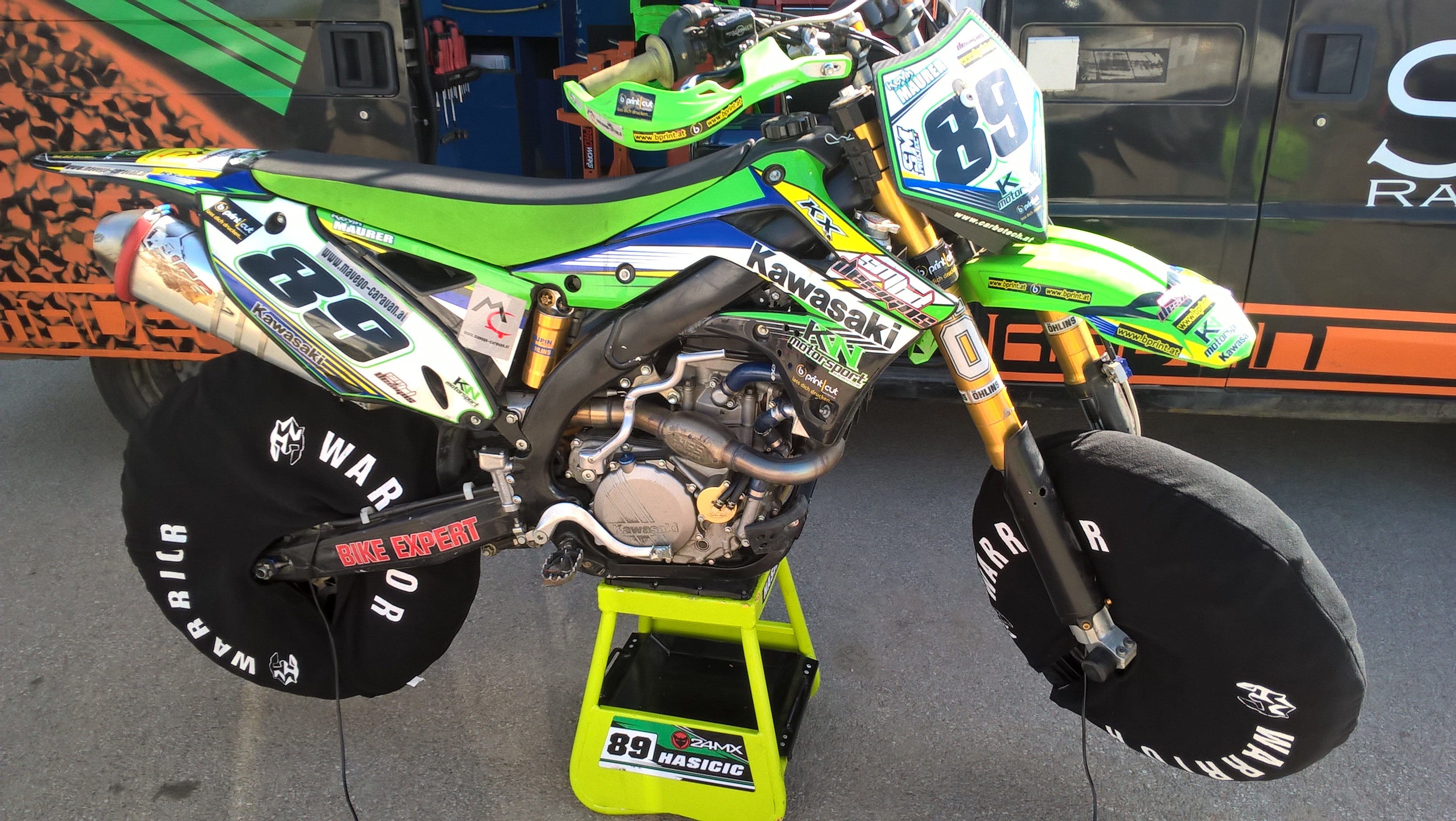

ZiD! Posted April 18, 2017 Report Share Posted April 18, 2017 Vom Ashley, grad zum verkauf! Geiles Teil! Quote Link to comment Share on other sites More sharing options...
Balko Posted April 19, 2017 Report Share Posted April 19, 2017 ein weiterer kreativer Schwingenworkaround ... würd das gerne mal von Nahem sehen Quote Link to comment Share on other sites More sharing options...

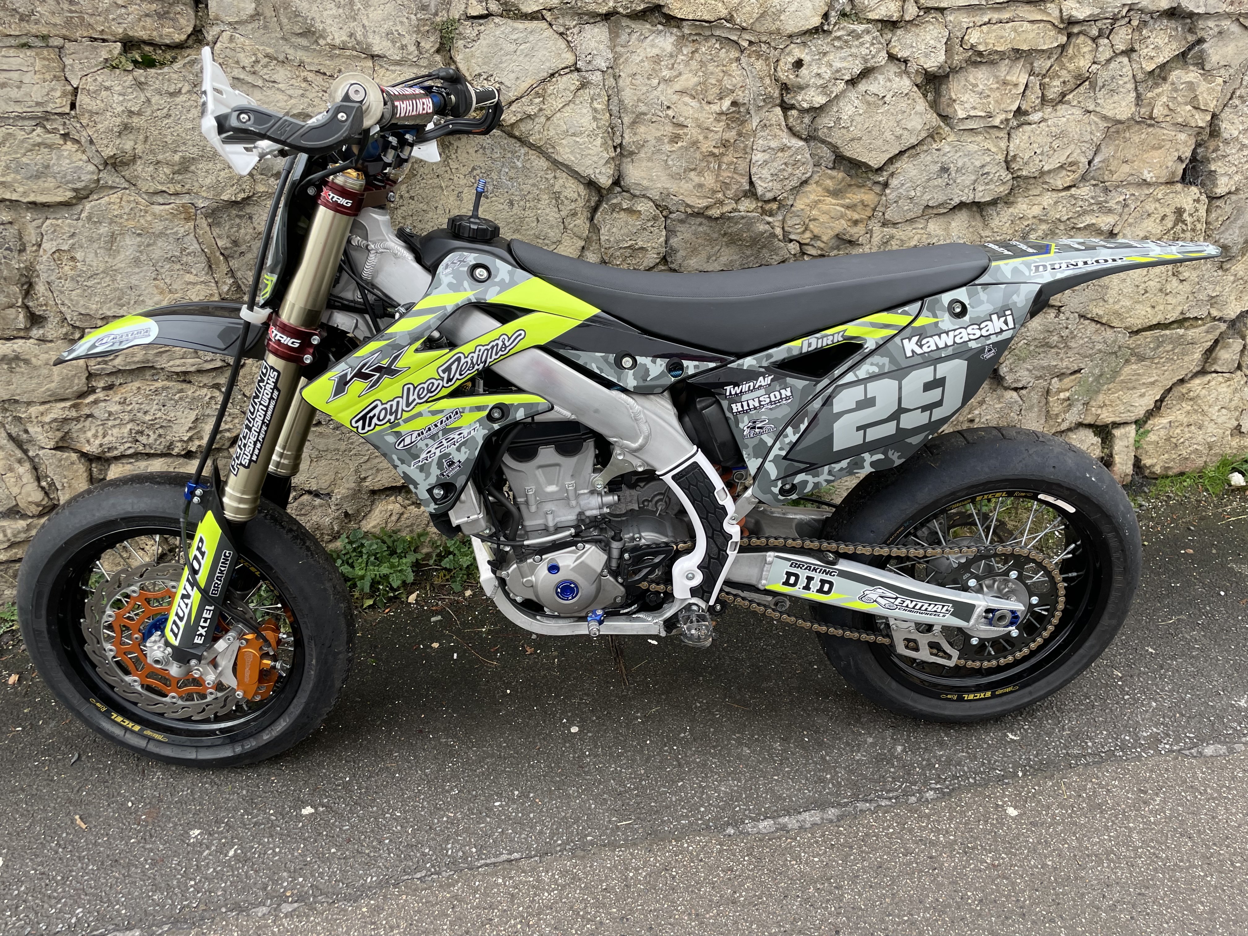

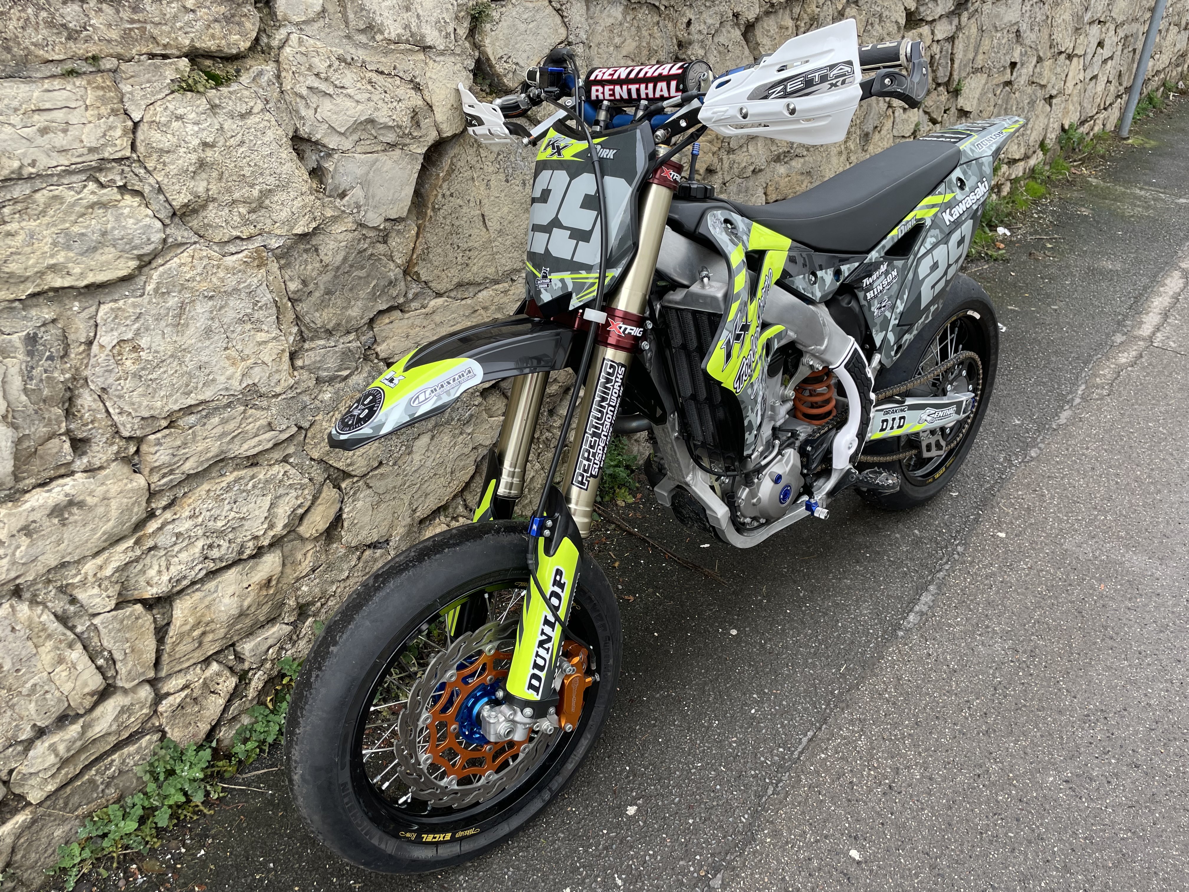

Dirk70 Posted January 3 Report Share Posted January 3 Über den Winter etwas aufgerüstet 2 Quote Link to comment Share on other sites More sharing options...
patdevil Posted January 3 Report Share Posted January 3 Sehr schick 👍 Quote Link to comment Share on other sites More sharing options...
Domay Posted January 3 Report Share Posted January 3 (edited) Da glänzt das goldene Ö raus🥰 Was für ein Baujahr ist das? 13 - 14 ? Wie fährt sich das so, ein Kumpel würde in Zukunft gerne eine Kawasaki aufbauen zur Supermoto, was braucht man unbedingt dass es gut funktioniert? Edited January 3 by Domay Quote Link to comment Share on other sites More sharing options...
Dirk70 Posted January 3 Report Share Posted January 3 Ist eine 13 und wurde nie im Gelände bewegt. Hab sie als Sumo mit 6 Betriebsstunden letztes Jahr gekauft. Geöndert habe ich das Vorderrad auf 16,5 mit MotoMaster Scheibe. Wat vorher ein 17 Zoll KTM Rad drin. Zusätzlich ist eine Sumo Gabelbrücke von Xtrig mit 14-16 Offset gekommen und gedämpfter Lenkeraufnahme. Eine Suter Anti Hopping Renthal twinnwall Lenker Offener K&N Filter Und die Schwinge habe ich letzte Woche vom Umbauen zurück bekommen. Passt jetzt ein 160 schon rein. Wie sie jetzt fährt kann ich noch nicht sagen. Aber war letztes Jahr schon sehr zufrieden. Bin allerdings auch nur 5 mal in Spa gefahren ohne Offroad. 2 Quote Link to comment Share on other sites More sharing options...
