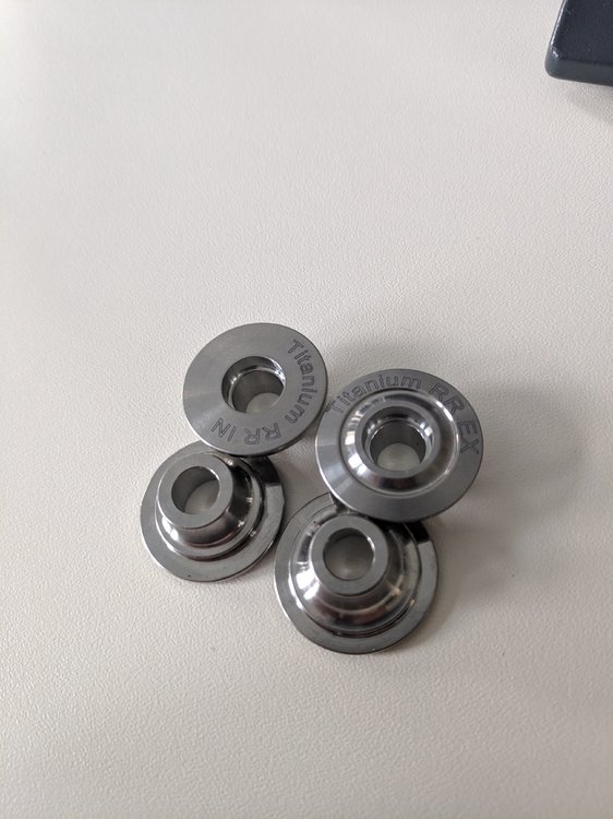

Ich hätte noch einen Satz Titan Ventilfederteller für RR abzugeben die hier sonst nur rumliegen.. Hab da an 100€ + Versand gedacht.

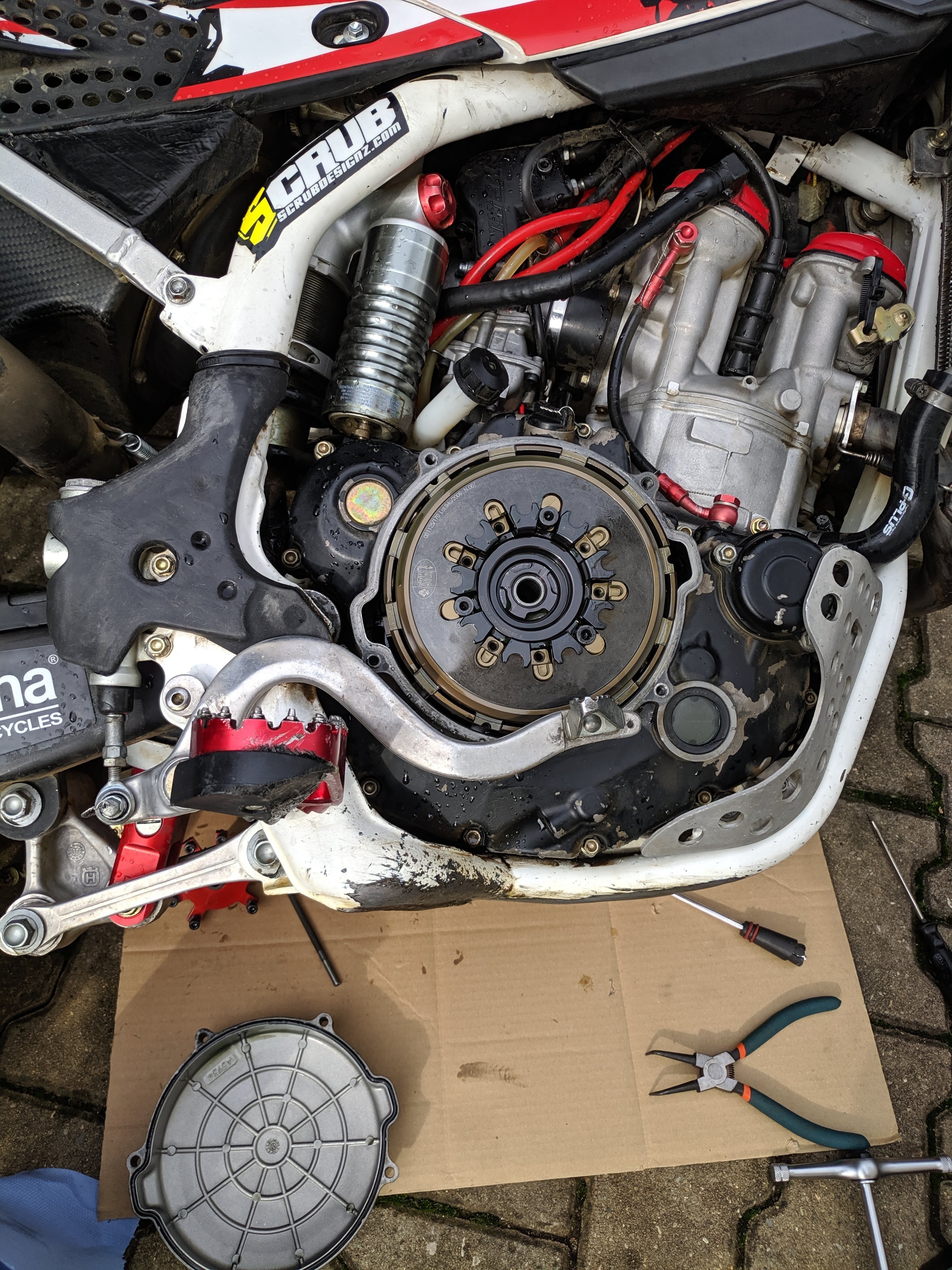

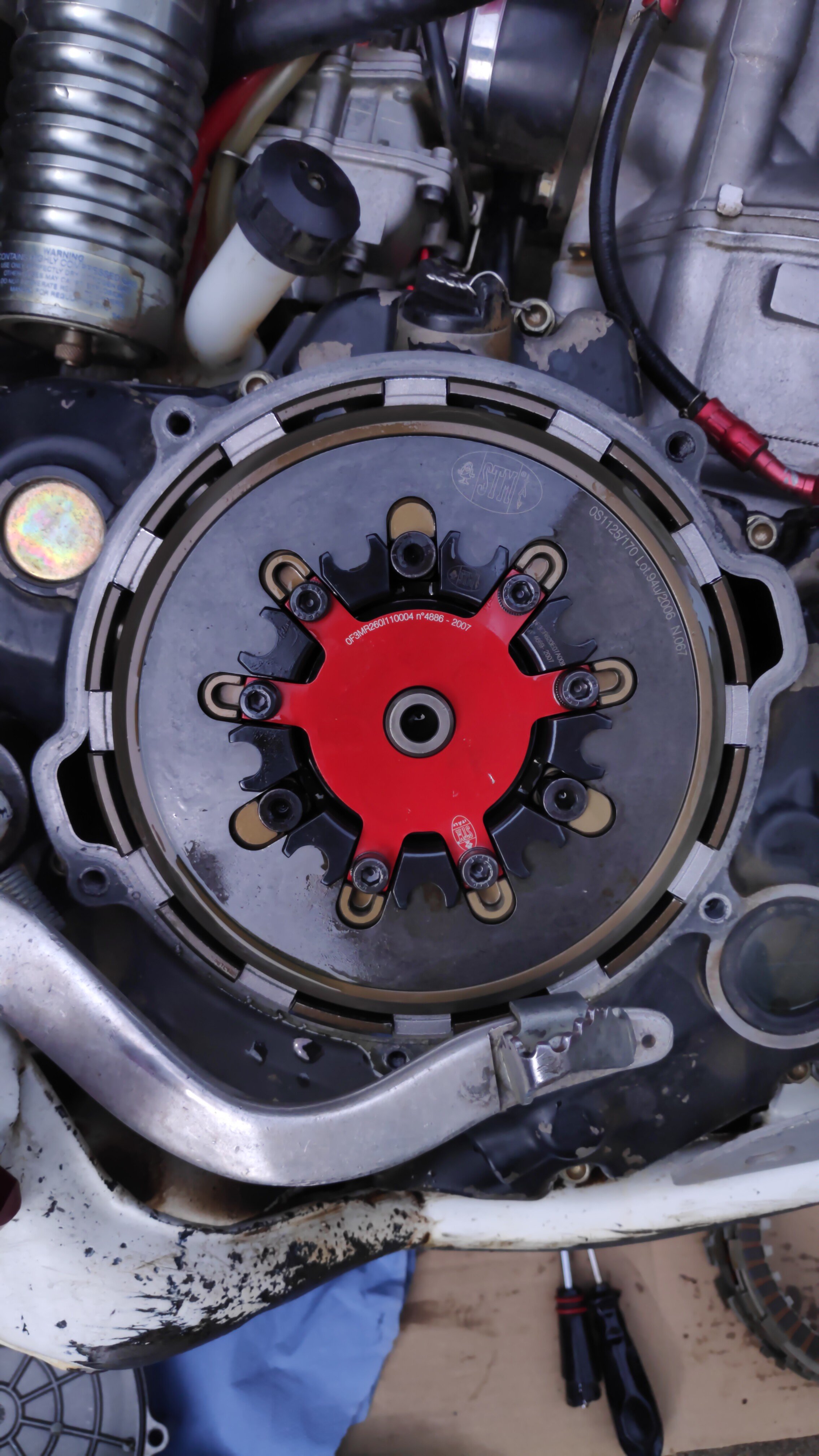

Abend, brauche mal Hilfe.
War heut am Harzring zum Testen und leider rutscht die Kupplung mit neuen Belägen immernoch. 2-3 Turns gings und dann schlagartig wieder gerutscht. Auffällig war dass der Schleifpunkt gewandert ist und zwar anfang des tages kam die Kupplung recht früh (nah am lenker) und dann plötzlich ganz spät und dann rutschte sie. Das Problem habe ich seit ich oben die Brembo Pumpe fahre in Kombination mit dem Oberon Nehmerzylinder, befüllt mir Bremsflüssigkeit. Anfang des Tages gings wunderbar..
Was könnte es sein? Kupplungspaket neu, keine Luft im System, das Spiel am Hebel oben ist vorhanden. Meine idee wäre jetzt gewesen entweder die Pumpe mal zerlegen ob da der kolben nichtmehr richtig zurückgeht oder die Kupplungsstange um paar 10tel mm kürzen.
Echt ärgerlich soweit gefahren für 3-4 Turns..und dann liefs auch noch so gut aaaarghh😕IMG_20191012_120520.thumb.jpg.08008f408bdcbe40988542aab8b83d31.jpg

Ob das relevant ist zumal ich die Kupplung ja eh zerlegt hatte zum Belagwechsel. Ging ja gut 1-2 Turns. Mein Tipp liegt auf geber. Könnte mal probeweise den alten magura wieder anbauen, aber wie lange der mit Bremsflüssigkeit auskommt? Lang genug um zu testen?
Der Dichtring wird kaputt gehen. Weiß nicht wie der auf Bremsflüssigkeit reagiert, ob der anschwillt oder sich zersetzt bei Zeiten.
Generell sollten es 4 Optionen sein:
1. Paketstärke der Beläge stimmt nicht
2. Nehmerzylinder spackt
3. Motoröl (schon ausgeschlossen)
4. Druckplatte bekommt keinen passenden Kraftschluss -> verschlissen oder Kupplung falsch zusammen gebaut/Komponenten gemischt/Kupplung gehört nicht in den Motor
1. Paketstärke ist identisch zu der entnommenen, nur minimal dicker, eben genau bis zum im Handbuch angegebenen Wert.
2. Der Kolben lässt sich reindrücken und kommt auch wunderbar von alleine wieder raus, ich nehme an der funktioniert.
3. wie gesagt, ausgeschlossen.
4. Kann sein, falsch zusammengebaut denke ich eher nicht habe das genau mit der Explosionszeichnung verglichen und nochmal nachgehakt. Aber ist definitiv eine möglichkeit, das werde ich nochmal prüfen.
Mein Tipp ist ja dass beim Kupplungsgeber (brembo) irgendwas nicht passt. @raserchen hat bei seiner Brembo Pumpe z.B. den Kolben um 0.5mm gekürzt (korrigiere mich falls falsch). Er fährt nun das gleiche Setup wie ich: Brembo Geber, Oberon Nehmer und befüllt mit Bremsflüssigkeit. Bei ihm funktionierts wohl problemlos.

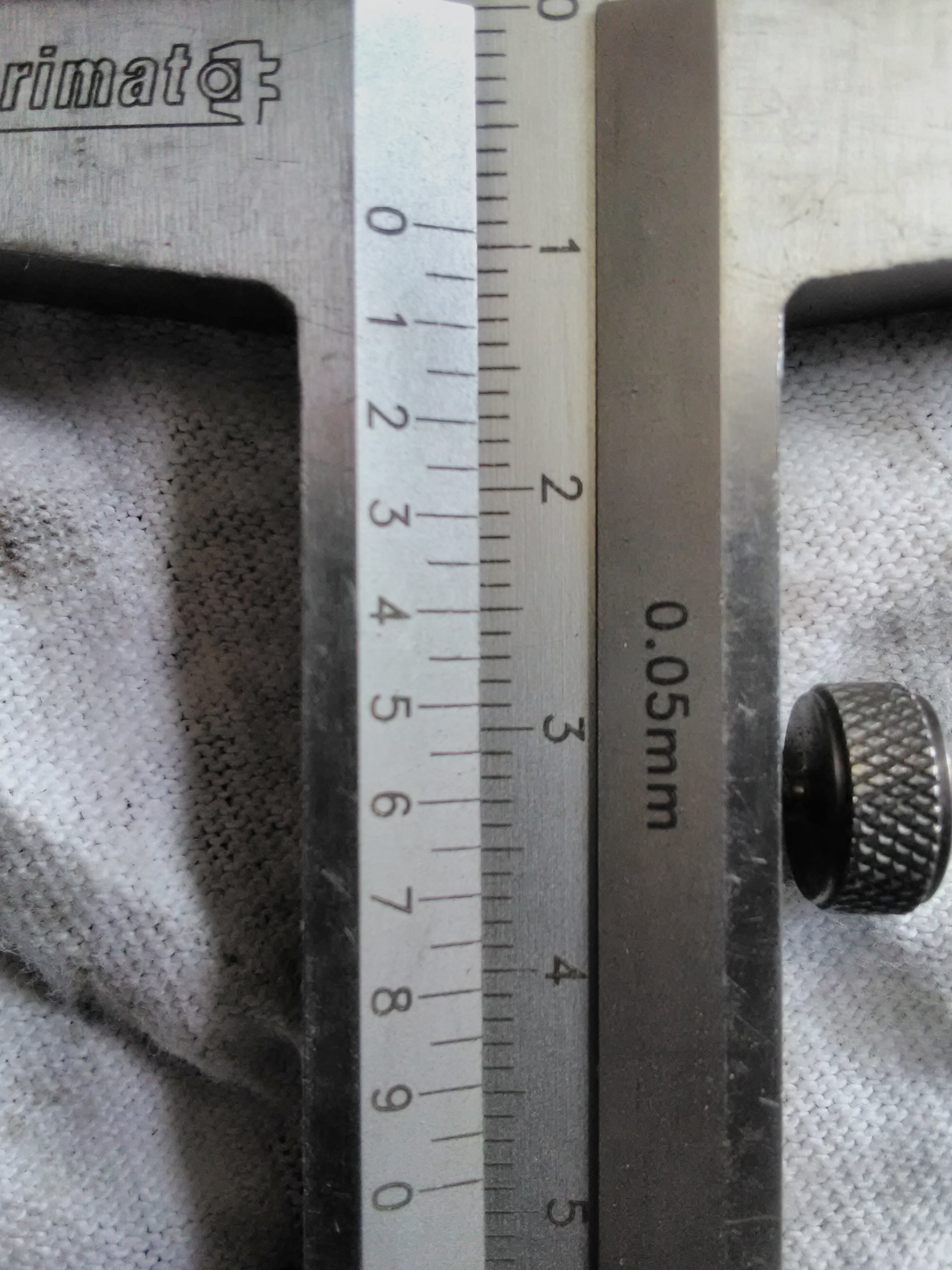

Bei mir gab es ja zwei mal ein ähnliches Problem.
Beim ersten Mal ist der Hebel beim testfahren immer weiter Richtung Lenker gewandert. Aber minimalst. Dann beim Versuch zu entlüften ging nichts mehr.
Die Dichtung im Geber war so dermaßen aufgequollen dass die Bohrung um Vorratsbehälter in Ruhestellung verschlossen war.
Dann einen Reparatursatz vom KMX24 bestellt, weil es original keinen gibt. Das funktionierte auch tadellos.
Dann beim Einbau vom Oberon war das total komisch. Man konnte auch von Hand den Nehmerkolben nicht bewegen. Es war wieder die Bohrung zum Vorratsbehälter verschlossen. Dann den Geber zerlegt, optisch war alles ok aber die Dichtung hat die Nachsaugbohrung verdeckt. Dann den Kolben hinten am Anschlag 5/10 gekürzt und alles ist fein.
Jetzt hat der Kupplungshebel ein paar mm Spiel bis die Kupplung anspricht.
Andere unwahrscheinliche wäre die stärkere Feder im Oberon. Der originale Nehmer hat eine lange, schwache Feder und einen Segerring als Anschlag damit der Kolben beim Einbau im Zylinder bleibt. Der Oberon hat den Segerring nicht. Damit der Kolben vor dem Einbau an den Motor nicht gleich herausgedrückt wird, ist die Feder auch nur so lang das nichts passieren kann. Dafür ist sie aber auch härter. Ist zwar sehr unwahrscheinlich aber vielleicht reicht die Kraft um die Kupplung zum rutschen zu bringen.
Gleich kommt auch noch nen Foto...

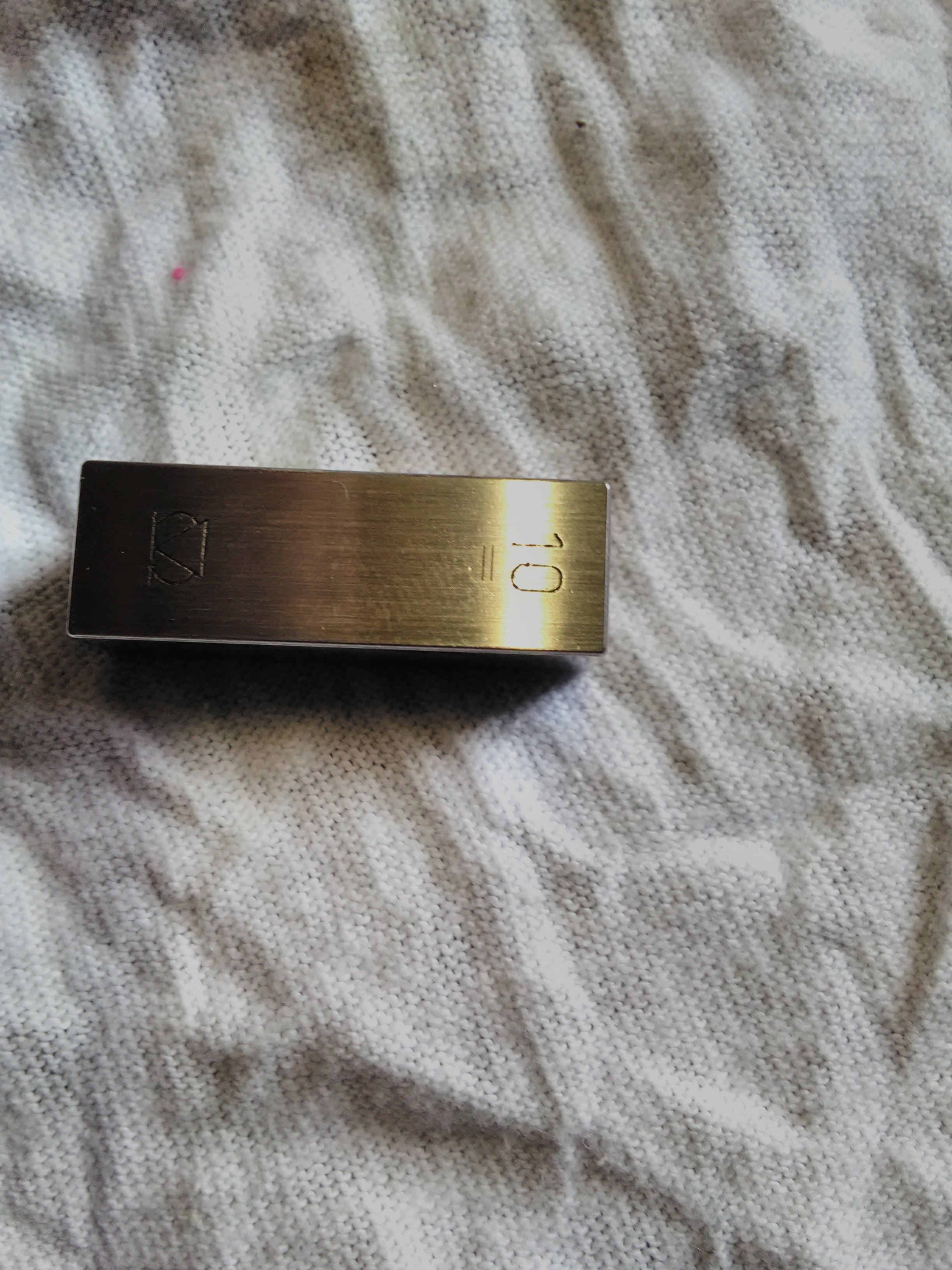

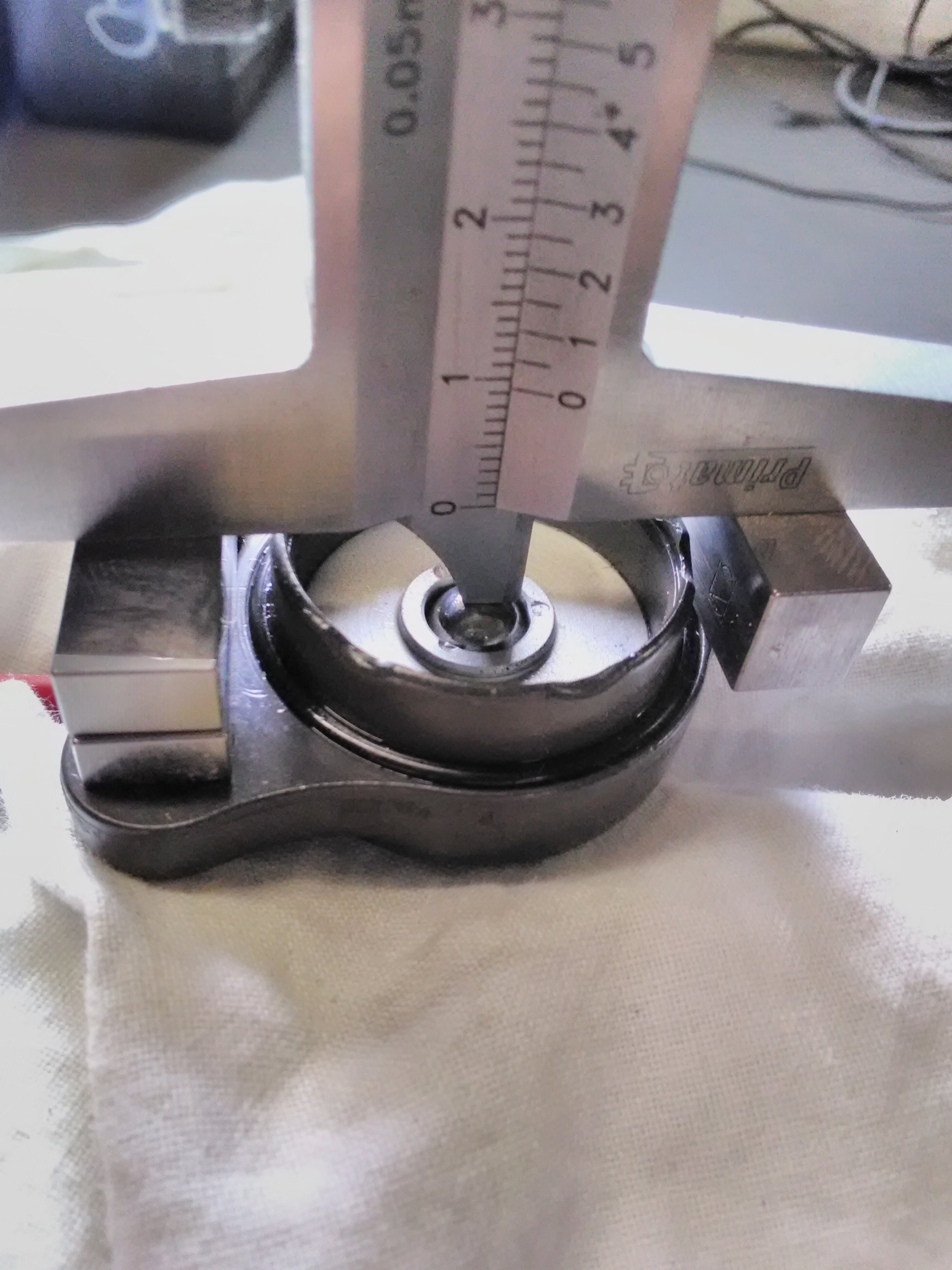

Wie viel ist das neue Kupplungspaket dicker als das Alte?
Wenn das sogar dicker als das alte ist, kann man eine falsche Druckstange oder falsche Maße am Oberon eigentlich ausschließen.
Dein Kupplungsgeber hatte letztens quasi null Spiel.
Mach mal die Leitung ab und den weißen Kunststoffteller aus dem Behälter. Dann mit Taschenlampe und Druckluft prüfen wie viel Spiel das hat.
Also den Geber mit Druckluft überprüft ob bei mir nicht auch diese Rücklaufbohrung verdeckt ist, kommt aber luft durch und nach einem kleinen(nicht viel) leerweg verschließt der Kolben dann die Bohrung und es kommt keine Luft mehr durch.
Mal den Nehmer zerlegen? Die Dichtung vom Deckel des Gebers ist leicht schmierig, kommt wohl etwas Motoröl durch von unten. Oder reste in der Leitung falls ich die nicht genügend gespült habe.
Sonst noch irgendwelche Ideen? Denn mir gehen sie aus.

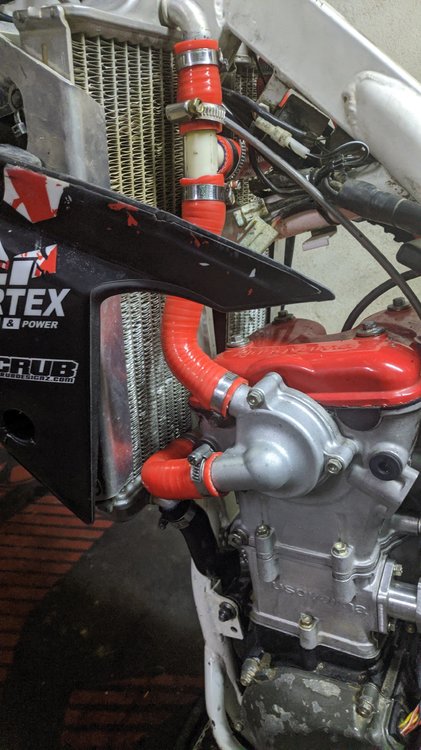

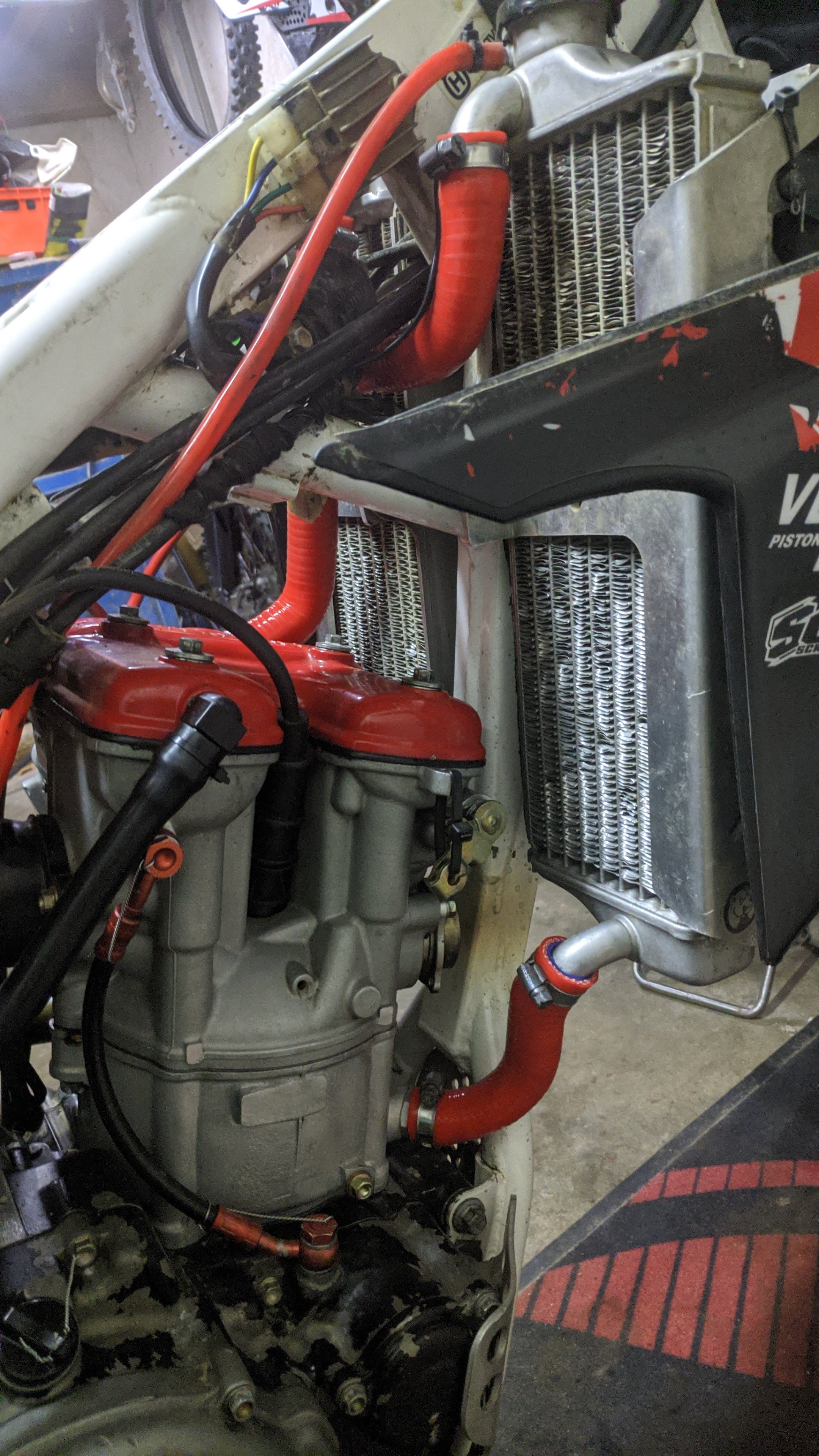

Heute die Kühlerschläuche ausgetauscht gegen Silikonschläuche, für 35€ gute Qualität, allerdings waren die sicherlich für ein anderes Motorrad denn ohne viel rumschnippeln hat garnichts gepasst. IMG_20191123_181327.thumb.jpg.9fd9f72bbb63fccc85eb428bdda918da.jpgIMG_20191123_181334.thumb.jpg.f27ef3a1ec5280e744eb5b8c5e06f778.jpg

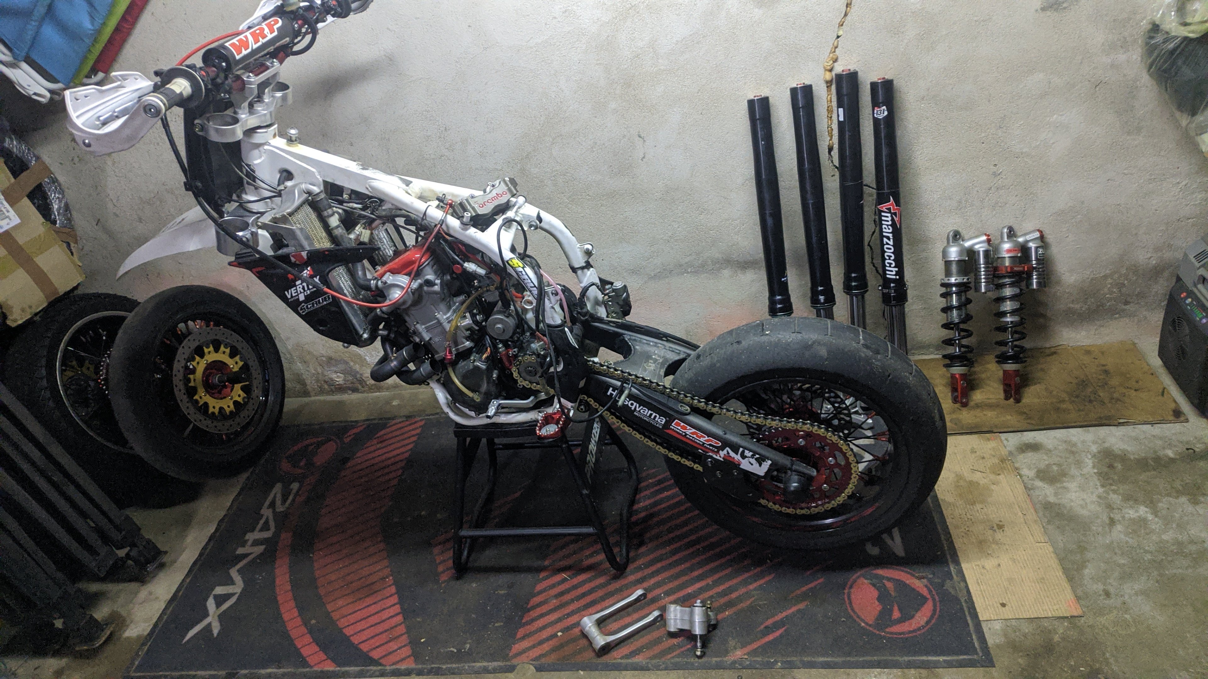

Heute mal die Schwinge neu gelagert, Umlenkung muss noch warten da mir falsche Lager geliefert wurden.
Öl ist abgelassen weil ich die Seitendeckel Pulverbeschichten möchte, Kupplung werde ich nun auch nochmal aufmachen demnächst und den Fehler suchen.
Liste geschrieben mit den Kleinigkeiten die ich noch bestellen muss (Schrauben und O-Ringe etc). Januar sollte das Fahrwerk fertig werden dann können schonmal das meiste wieder rein 👍. Noch alles sehr durcheinander aber ich denke das wird alles super bis zum Saisonbeginn👏IMG_20191230_161544.thumb.jpg.1bc859470fb2b9fb254ca46a64b0e1a6.jpgIMG_20191230_161551.thumb.jpg.2dd04ee034678f6078d4bcfe393923f0.jpg

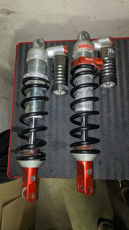

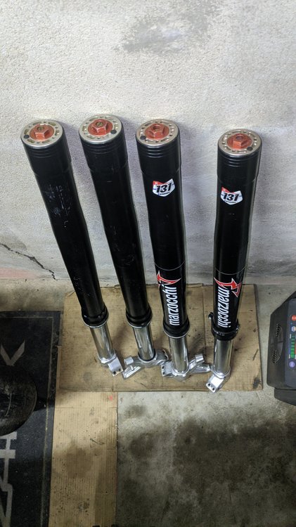

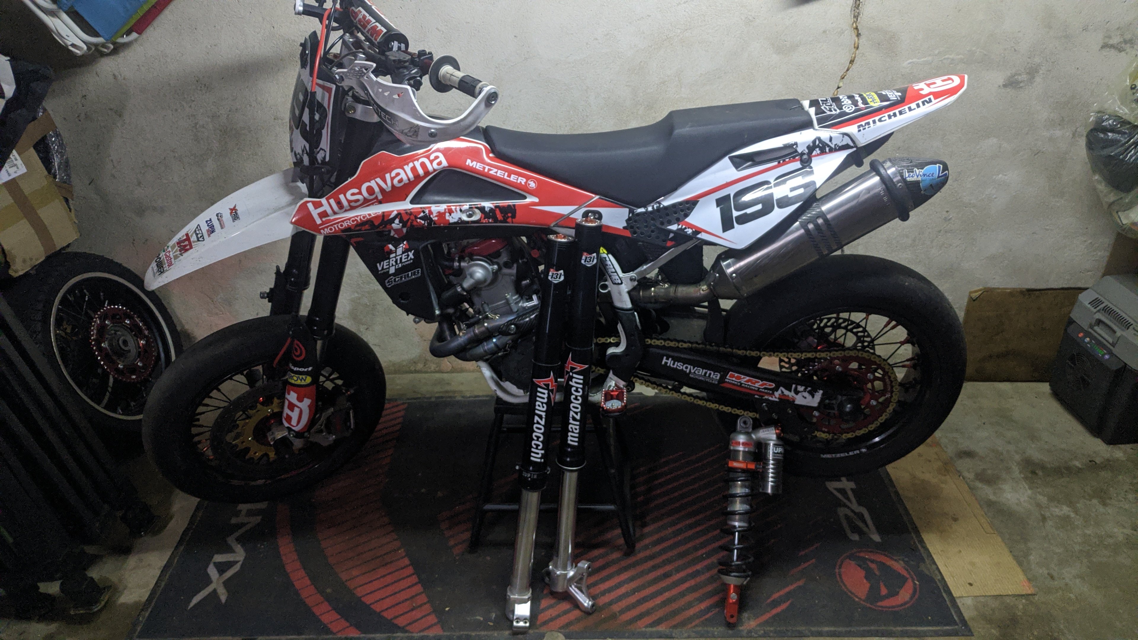

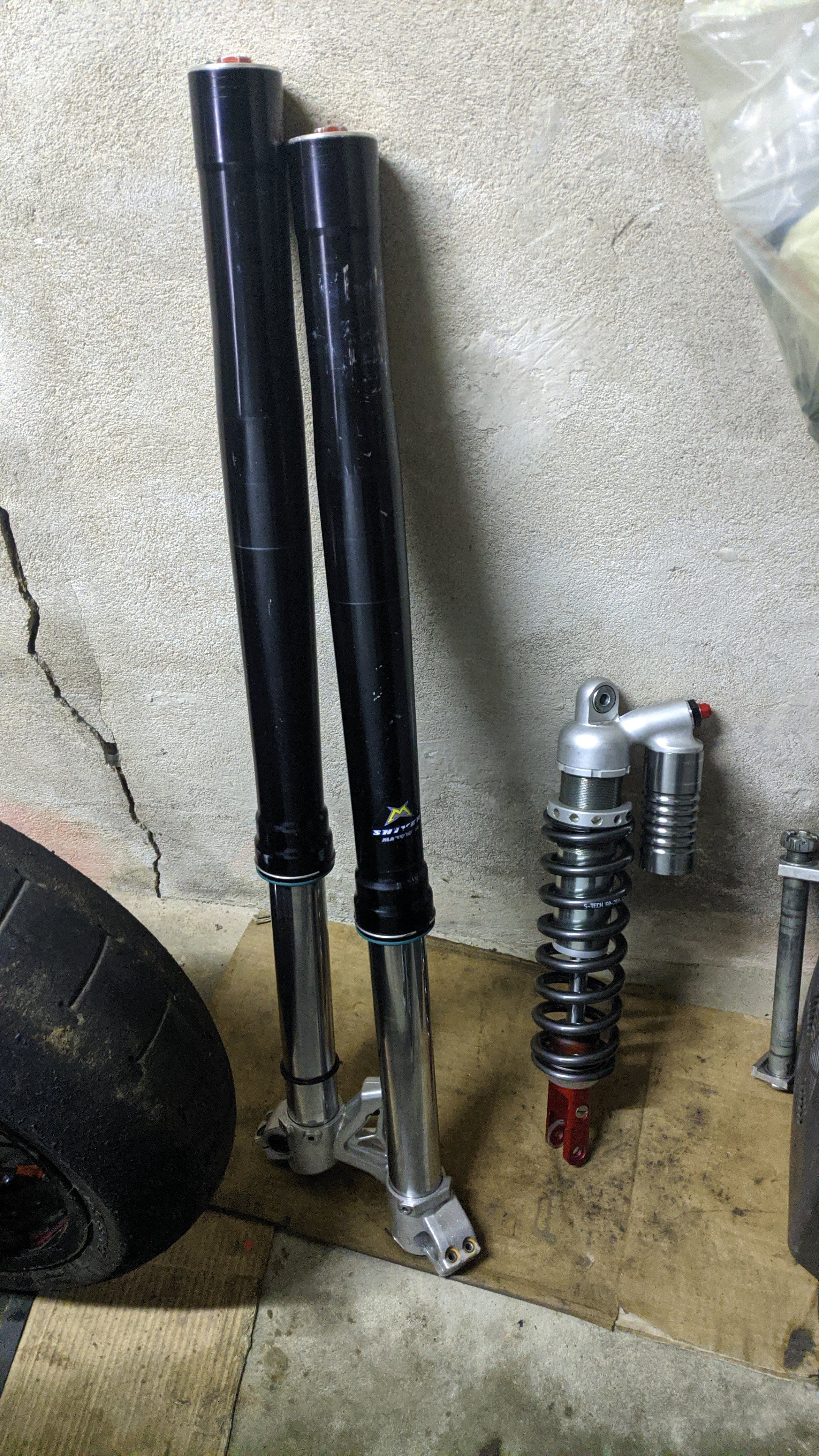

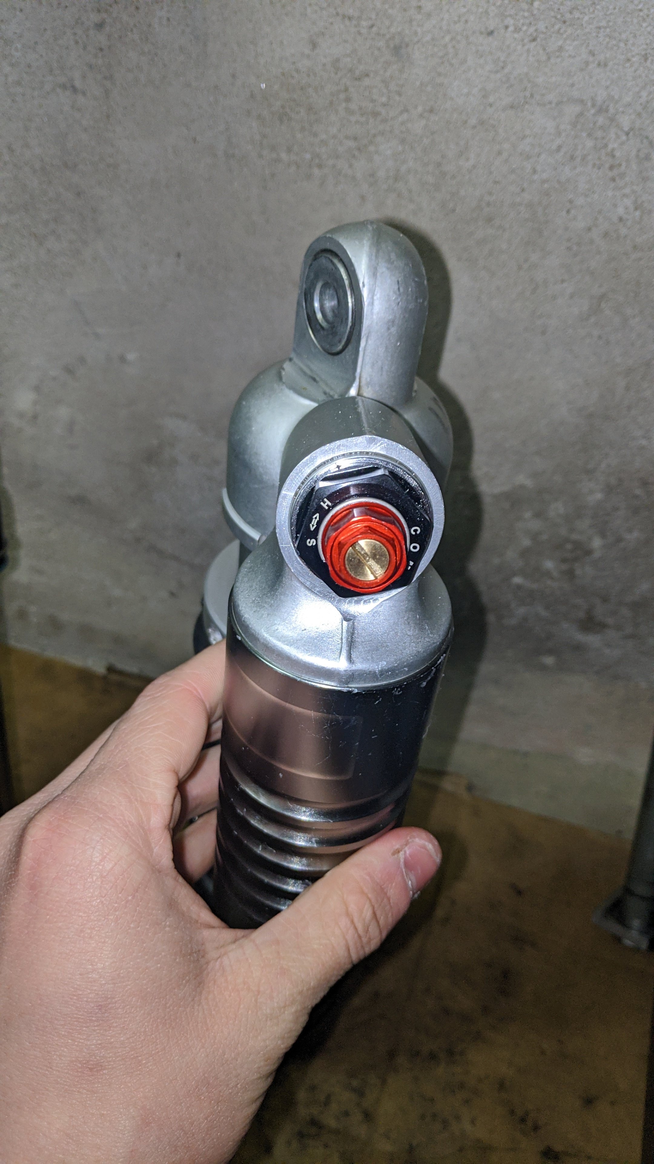

Fahrwerk ist wieder da vom Tuner.
Natürlich komplett service auf alles sowie:
SKF Simmeringe und Staubkappen vorne
Weichere Gabelfedern
Weichere Federbein Feder
Shim Setting vorne und hinten angepasst
Vorne ein "dünneres" Öl genutzt, 5W statt 7,5W
BUD Racing Druckstufenventil im Federbein IMG_20200115_214154.thumb.jpg.b0ab0a2ea3717987e78ace6a73a69522.jpgIMG_20200115_214206.thumb.jpg.f67fb4bb4728ee75b572253e1f6f51bf.jpgIMG_20200115_214143.thumb.jpg.cfb4896af04c082702b71f3b1b5c45b9.jpg

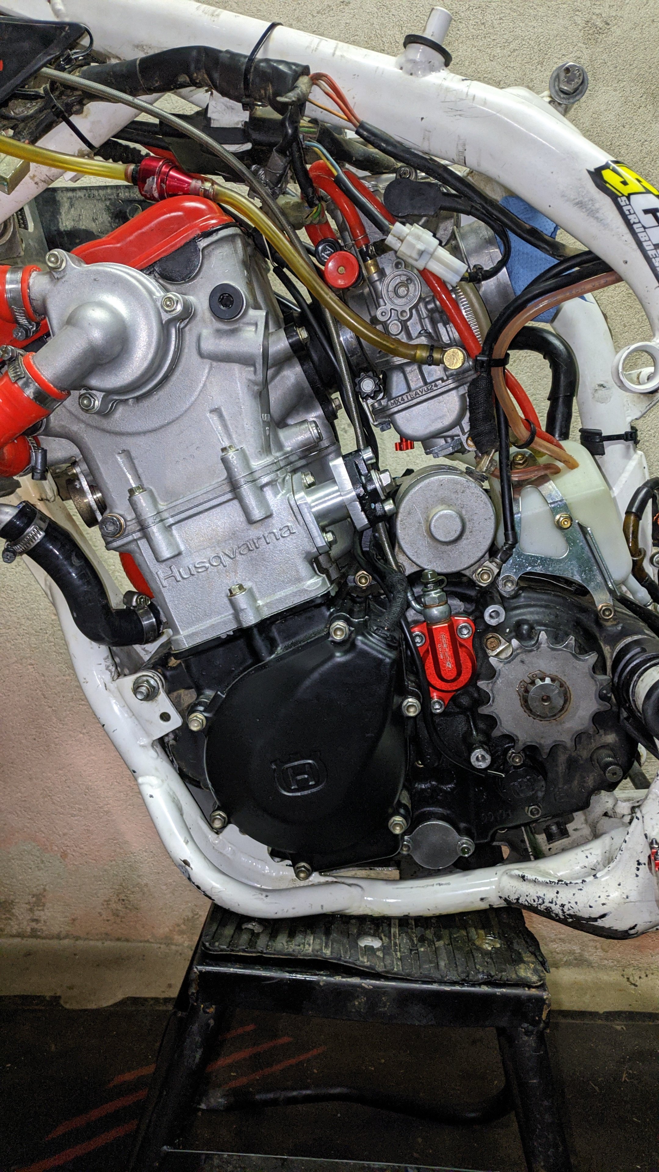

Im Motor sind nun auch wieder die CNC Lagerböcke drin, die mir der @raserchenaufgrund von falschem Maß vom Italiener noch etwas in der Höhe gekürzt hat. Dadurch hatte mein Ventildeckel nicht genug Druck auf die Dichtung gegeben und hat gesifft. Danke Stefan ;)

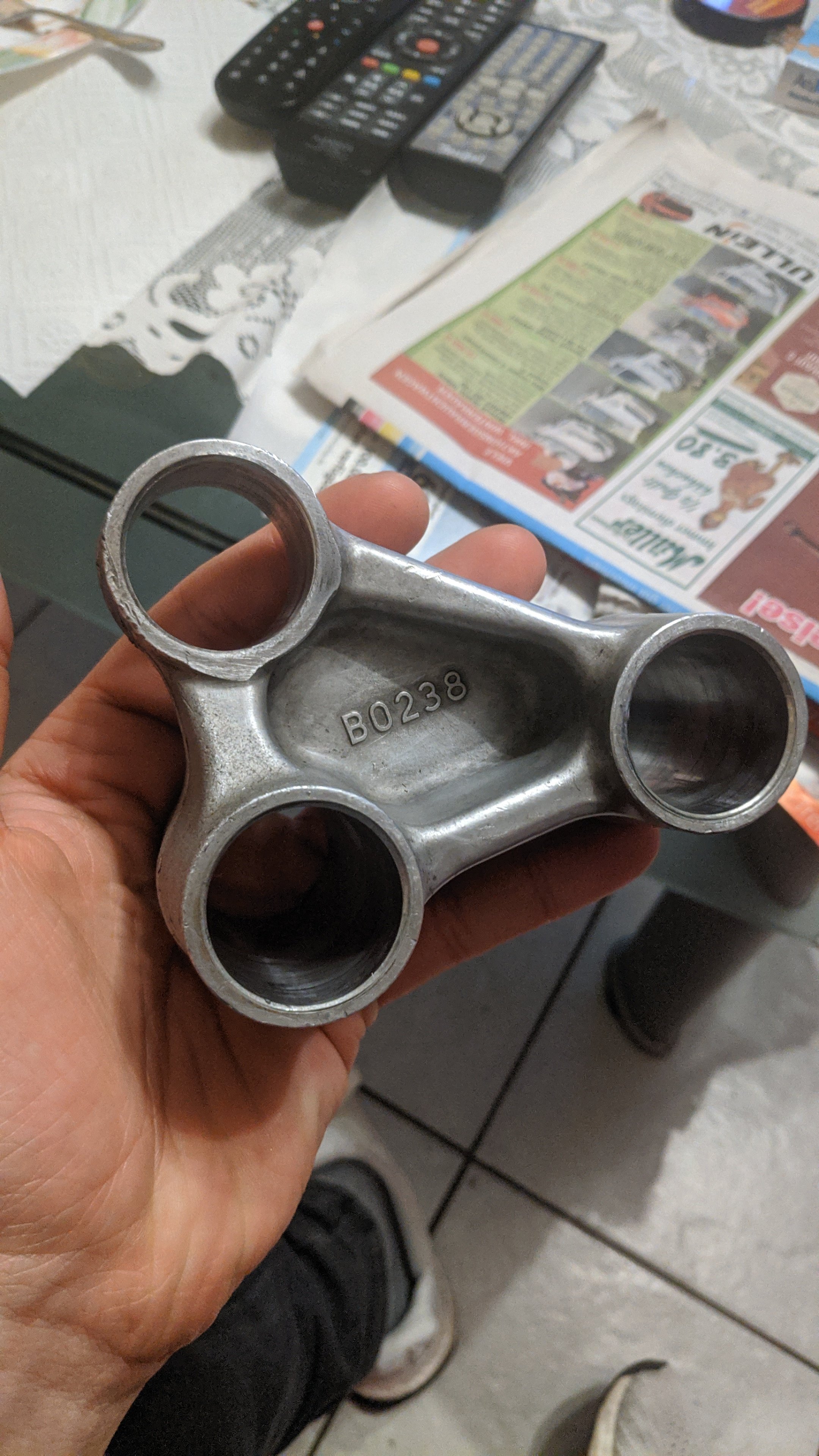

Heyo, brauch mal eure Hilfe.
Hab mal wieder ein typisches Italo Problem.

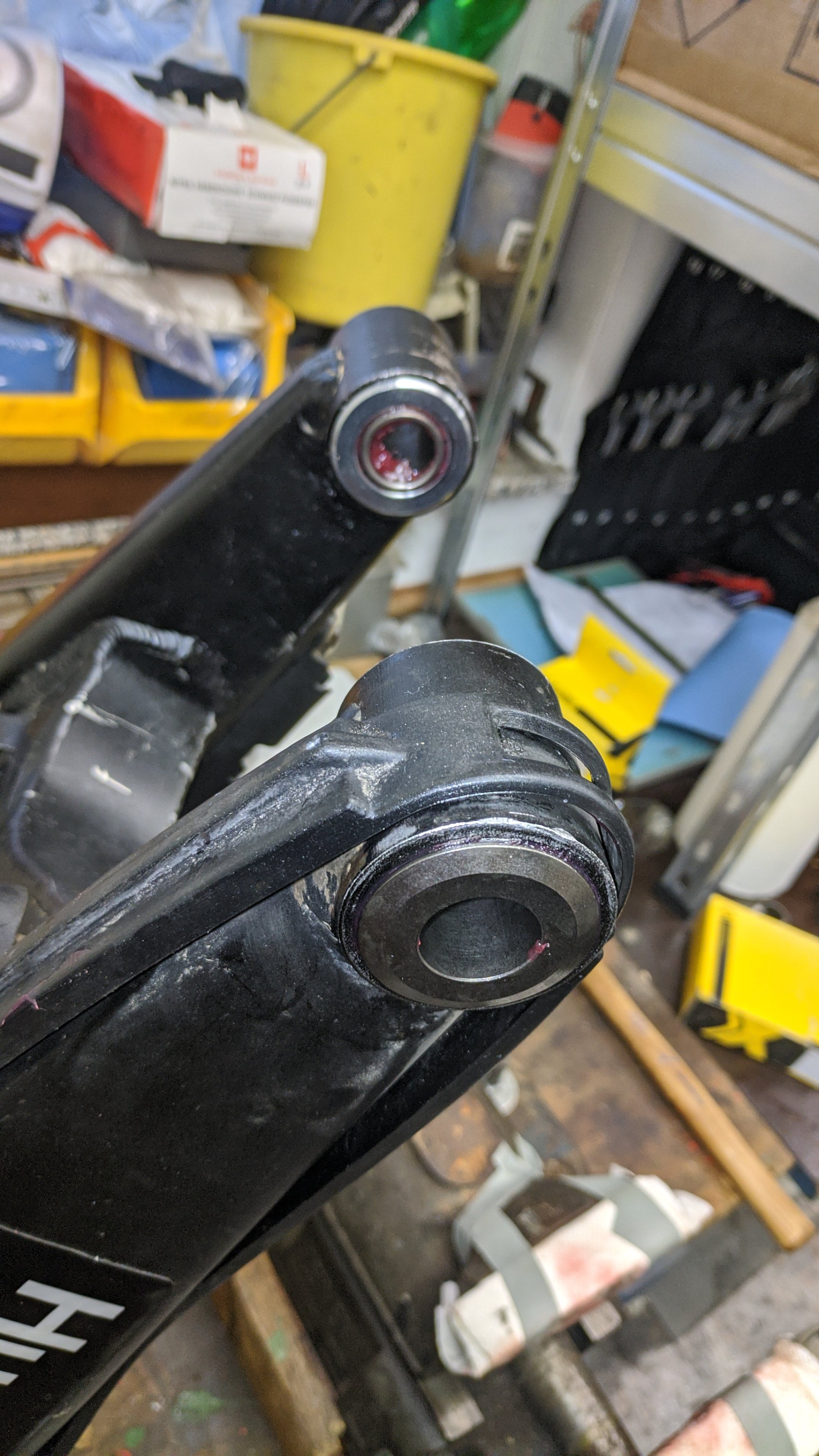

Wollte grad die Umlenkung neu lagern und die Lager sind wieder zu klein im Aussendurchmesser, aka ich hab anscheinend ne andere Umlenkung.
Im teile Katalog ist unter den ganzen tc te und rr von 08/09 rum  die 8000b0236 + 8000b0239 gelistet. Dort wird wahrscheinlich mein Lagerkit passen.
Ich habe allerdings die 8000b0238 + 8000b0237. Google konnte mir nicht sagen woher diese Umlenkung kommt und im Teile Katalog hab ichs auch nicht gefunden. Auf ebay Kleinanzeigen gibt es zwei Inserate dieser Umlenkung, laut Beschreibung einmal aus einer RR 450 2009 und die andere aus einer TC 450 2010.
Kann mir jemand auf die Sprünge helfen woher meine Umlenkung ist, was daran anders ist als serie RR und woher ich einen Lagersatz kriege?
EDIT:
Habe nochmal recherchiert, also ne andere Umlenkung ist das definitiv nicht denn die haben alle. Das mit den anderen Teilenummern im Ersatzteilkatalog ist so zu erklären, dass 8000b0236 und 8000b0239 genau diese Umlenkung, aber INKLUSIVE Lager ist.
Meine Umlenkung scheint mal aufgespindelt geworden zu sein auf 28mm aussendurchmesser. Normalerweise haben die 26mm. Alle Lagerkits haben 26mm, die SWM hat auch 26mm und in jedem Ersatzteilkatalog findet man Lager mit 26mm. Kann also nur aufgespindelt zu sein. Lagersitze im Arsch?
Der Knochen ist bei mir okay der hat 26mm auf beiden Seiten. Nur eben das andere Teil bräucht ich jetzt unverpfuscht. Hat da noch wer was liegen? B0238 sollte draufstehen ohne schmiernippel. Werde schauen dass ich irgendwo eine gebrauchte herkrieg, die neuen Lager liegen ja schon da. Dann passt das alles wieder. Unglaublich wenn man nach 2 Jahren immernoch solche sachen findet
Hat wer noch teile? @felro @Bastel @dr.-hasenbein ?
Edited by Domay

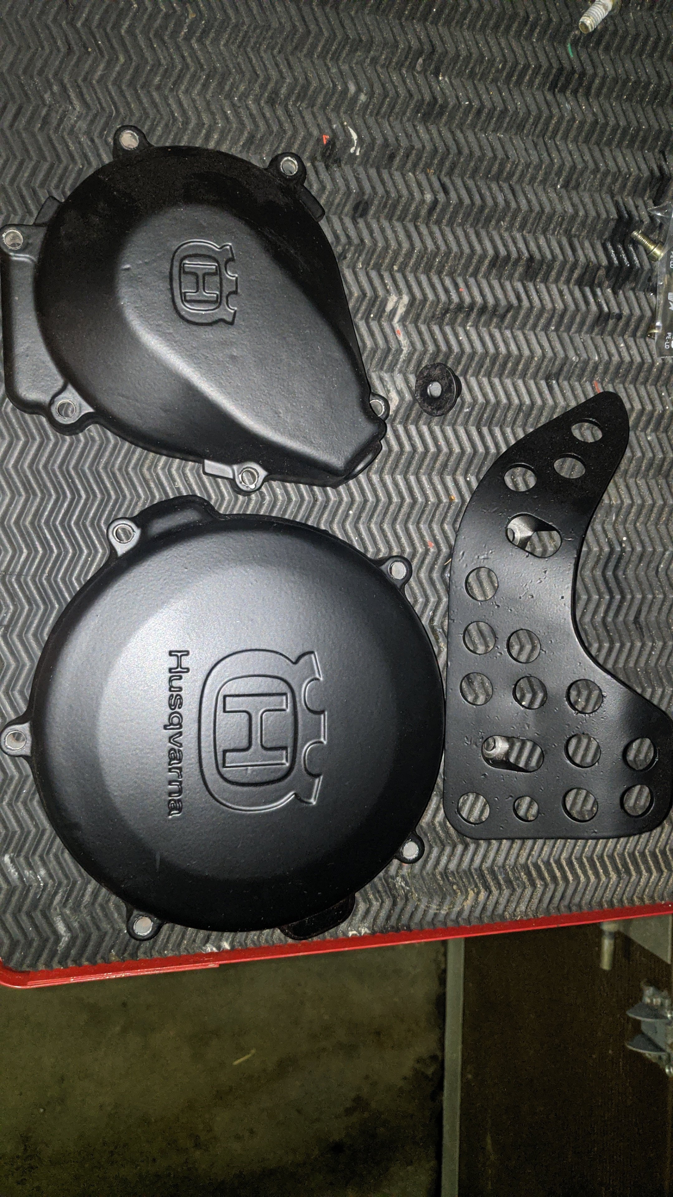

Ganz anders wie bei @Connader kamen bei mir die Deckel SCHWATT, stehe nicht so auf Poliert 😉IMG_20200119_220752.thumb.jpg.935be61dcafc3708b725853fbb38c9ce.jpg
Sieht gut aus am Motor die Deckel :)
Gestern bisschen Kleinigkeiten zusammengesteckt. IMG_20200121_205515.thumb.jpg.c9c774923928e418417d791a4e954cda.jpgIMG_20200121_211229.thumb.jpg.20e32c35ed73fbe51355371a36abf1af.jpgIMG_20200121_215713.thumb.jpg.c9d823f903d6938c1ac0a5dd81ab5076.jpg
Die Deckel simd ja super geworden;-)
Wie hast du die vorbehandelt damit die Farbe wieder gut hält? Sandstrahlen und dann Motorlack?
