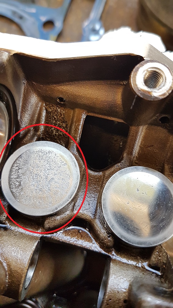

Kommt drauf an, ob es deutlich merkliche/fühlbare Beschädigungen sind, wo also evtl. auch die Lauffläche abplatzt o.ä. Beschädigungen sind. Da es aber nicht auf der Hauptbelastungsebene zu sein scheint und von der Draufsicht auch nicht allzu tief erscheint würd ich mal sagen nein.
Bei der (runden) Lagerstelle oben macht das nix aus.
Aber das Tragbild der NW scheint eh nicht das Beste zu sein. Ich vermute mal, du hast noch die hartverchromten oberen Tassenstößel drin und deren Oberfläche ist alles andere als ok/glatt/intakt, richtig? ;)
Höhe der Nocken ist das entscheidenderer Merkmal ob austauschen oder nicht. Verschleißmaß der SXV NW -> 36,00mm Nockenhöhe, RXV NW -> 35mm Nockenhöhe. Ich bau keine NW (wieder) ein, die unter 36,05 bzw. 35,05mm sind.

Ja, die Tassenstössel müssen auf jeden Fall ersetzt werden. Ich denke da sind die Hartverchormten noch drin...
Das SIND die hartverchromten. Alle 4 rausschmeißen und durch die DLC-beschichtete Variante ersetzen. Dann hast du normalerweise ein Motorenleben lang Ruhe.
Aber der Innenraum des Zylinderkopfes sieht ziemlich dunkel/verfärbt aus. Was war denn da los? Sieht nach Überhitzung aus.
