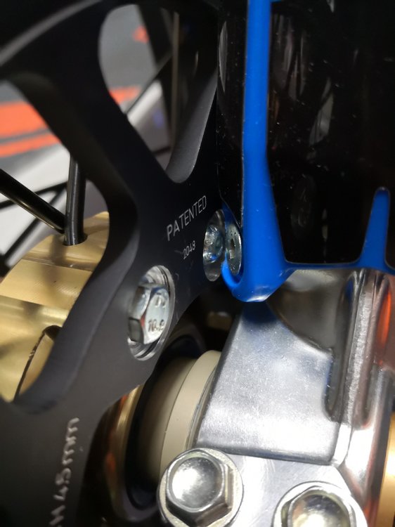

Ich hab leider keine große Wahl.:dontknow:
Die Linsenkopfschrauben haben mir jetzt 7 Zehntel mehr Platz geschaffen. Ich finde das ist schon mal besser als schleifende Schraubenköpfe.
Werde die Schrauben noch mit Schraubensicherungslack markieren und die Sache im Auge behalten. Die original Sechskant-Schrauben kann ich ja immer noch verwenden falls da zu viel Bewegung rein kommen sollte. Ich hoffe aber, dass mir das erspart bleiben wird.

... man hätte eigentlich nur eine Bremsscheibe mit Offset verwenden sollen und gut wäre gewesen. Jetzt aber eine andere Bremsscheibe besorgen und das Felgenring Offset umspeichen, was bei STS eh nicht möglich, das wäre auch ein teurer Spaß. Vorab wäre die Maßnahme allerdings kein Aufwand gewesen. Über die Auswahl des Bremsscheibenherstellers an der TM bin, da bin ich übrigens auch schwer entsetzt :Schlecht: Bremsen tut das auch, aber das Auge bremst ja auch mit :4:
Wird schon halten, ich hätte wie schon erwähnt aber eher den Schraubenkopf der Außensechskantschraube gekürzt, anstatt Schrauben mit Innensechskant zu verwenden. Die Bremsscheiben scheinen ab “Werk“ schon nachgesenkt zu sein, sonst hätte es wohl gar nicht gepasst.
Alternativ den Gabelschützer eben an dieser Stelle aussparen. Nicht schick, aber auch nicht wirklich Pfusch. Der “Sicherungslack“ bringt da auch wenig, sollte der Schraubenkopf abbrechen.
Nach schönem oder nicht schönem Schraubenkopf, so würde ich allerdings nicht entscheiden. Auch Außensechskantschrauben mit ihren Eigenschaften haben ihre Berechtigung. Wir sind hier aber auch nicht im Bereich der StVO, auf der Renne kann man solche Sachen auch probieren.

vor 29 Minuten schrieb Bastel:
Hab ja keine Drehbank um das halbwegs sauber machen zu können. Und was ist mit der Zinkschicht? Da kann ich dann Zinkspray aufsprühen oder Klarlack und in 4 Wochen hab ich trotzdem 6 Rostklumpen dran hängen.
Mir gings auch nur um den Platz, mir war das zur Schraube vom Gabelschützer definitiv zu eng.
vor 27 Minuten schrieb Bastel:
Was sagt eigentlich TM dazu? Würde mich mal eineinteressieren!
Andre sagt, das ist schon mal etwas enger an der Stelle, tut aber der Funktion keinen Abbruch. 😏

Hast du das Problem eigentlich auch wenn Du die Originalen Räder verbaut hast? Oder nur bei den Faba Rädern?
Kann leider nicht mit den Originalrädern vergleichen. Habe nur den verbauten Faba-Radsatz.

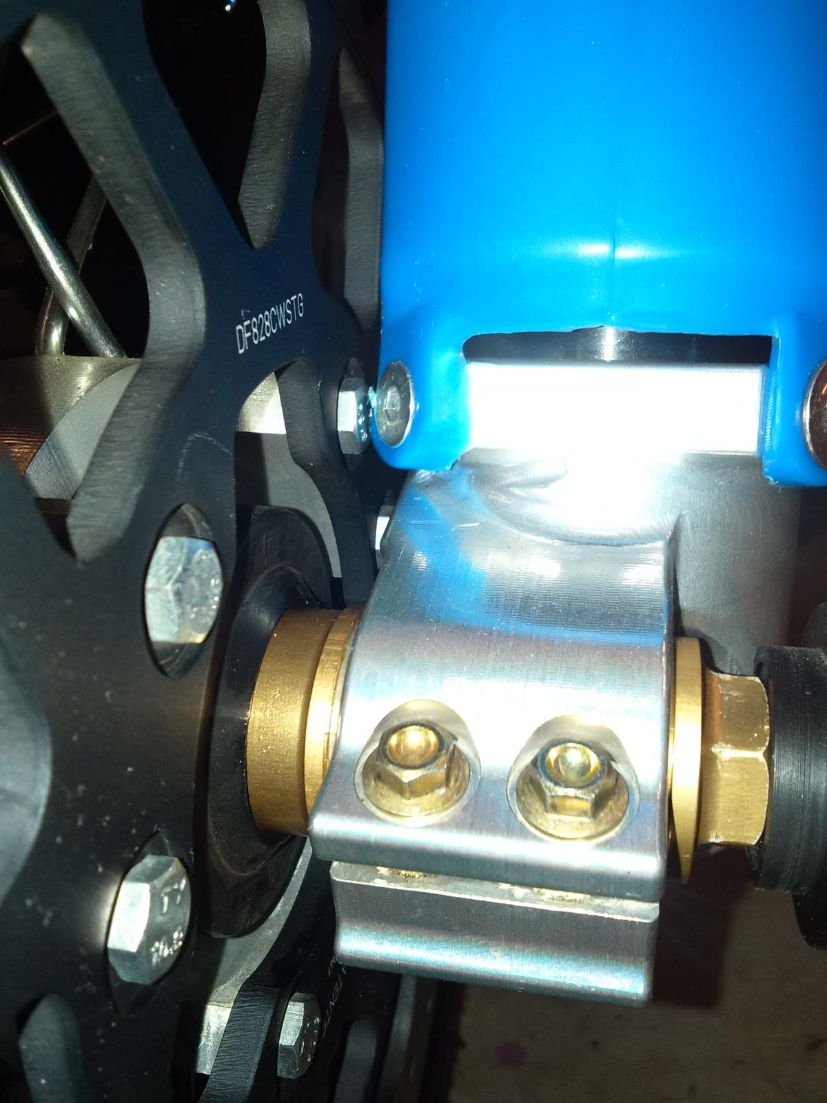

Aber was ich mittlerweile vermute ist, dass es mit der KYB-Gabel zusammen hängt. Irgendwas mit den Gabelfüssen und den Gabelbrücken, bzw. deren Ausdistanzierung.
Bei der Marzzocchi wie auf diesem Foto ist es zwar auch eng, aber nicht so extrem. Da dürfte noch ca. ein halber Zentimeter Luft sein.
