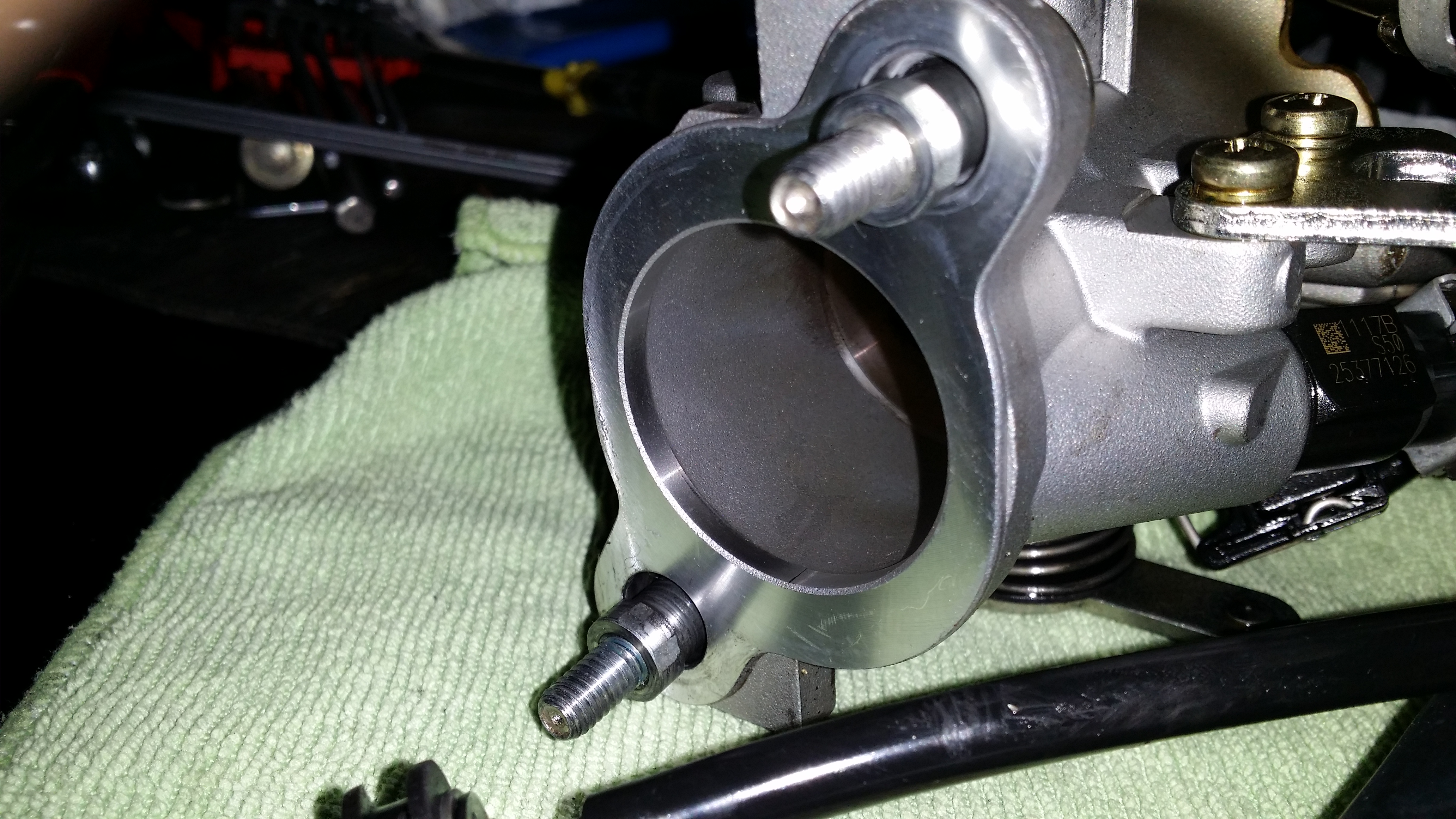

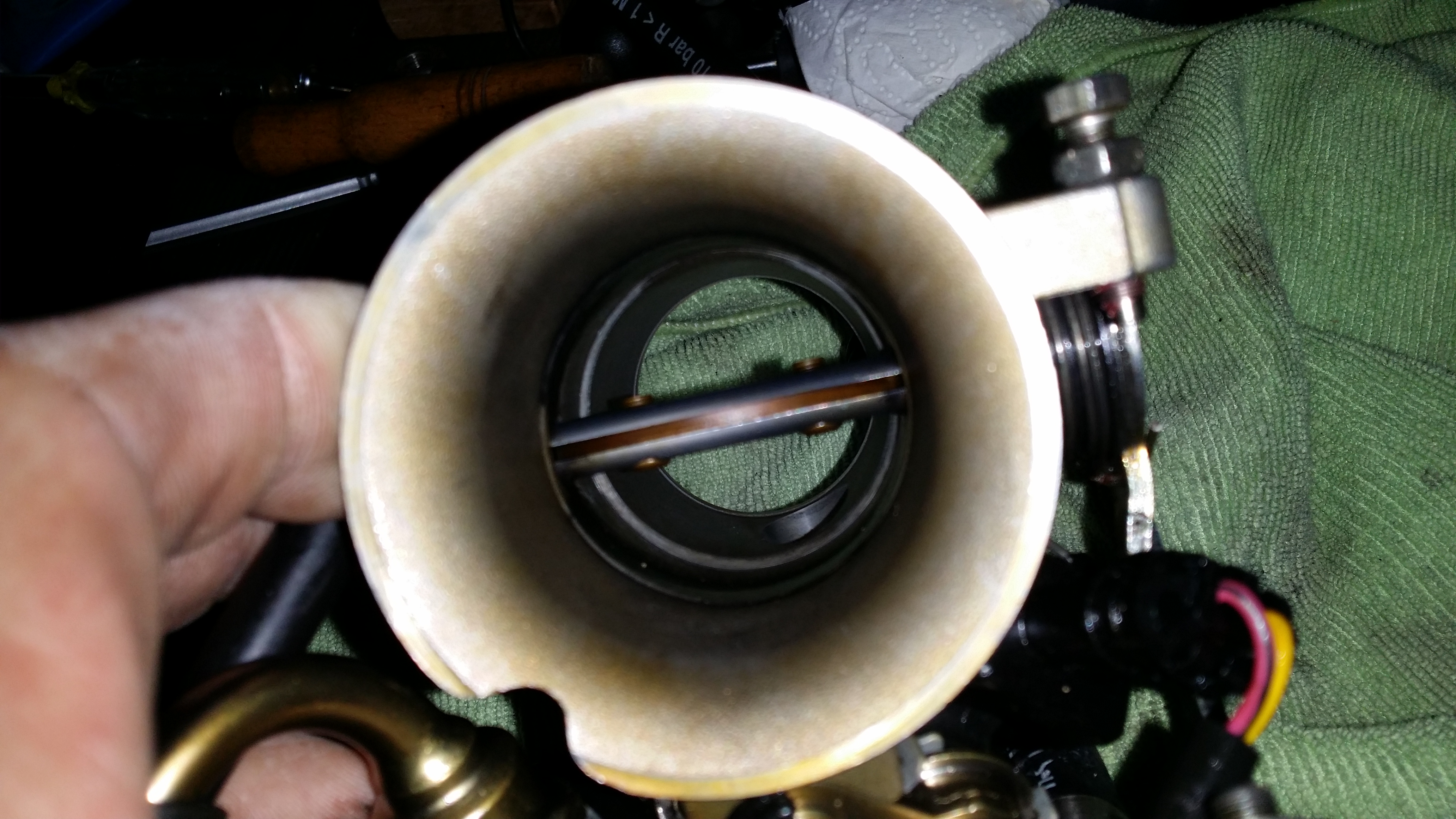

Bin noch bei den Drosselklappenkörpern der Einspritzanlage am laborieren.....die 40er der 55er geben ja locker 41mm her! Das wird im laufe der Woche noch geändert/angepasst, ebenso wie das ändern der Befestigungsschrauben, der Klappen mit den Wellen.
Ich denke mal schön sauber verschliffen zu den Köpfen wird das schon messbar sein.

Wirst du nicht wirklich merken auf der Strecke. Selbst nen Unterschied von 2mm macht sich nur marginal bemerkbar, wenn überhaupt, dann zu allererst beim Spritverbrauch. Die Airboxkonstruktion gibt, so wie sie von Werk aus designt ist, einfach nicht genug her um das (kleine bisschen) mehr an Durchlass bei den DK adäquat umzusetzen.
Hab nen Kollegen mit komplett neu designter Airbox, quasi offen und mit ner Art "Ram-Air" und selbst er merkt den Unterschied nur auf dem Prüfstand und auch erst mit dieser komplett neu entworfenen Airbox. Für den Aufwand ist der Nutzen schlichtweg zu gering.
Was wesentlich mehr bringt sind die Abstimmungen IM und UM den Motor, also z.B. andere Kolben, andere NW mit angepasstem Profil (je nach gewünschter Art von Performance halt), passend dazu abgestimmte/überarbeitete Köpfe und dann halt auch auslassseitig mit einer entsprechend geänderten/angepassten Auspuffanlage (auch wieder je nach Performancewunsch für mehr Durchzug oder Topspeed).
Dass dann natürlich auch ein (je nach gewünschter Performance, zum Dritten ;)) individuelles Mapping, am besten halt zylinderselektiv mit nochmaligem finalen Abgleich, dazugehört, ist ja selbstverständlich :4:.

Kannste dann die Klappe von einer anderen 41er nehmen?
Die Drosselklappen sind nicht der begrenzende Faktor , sondern das Gehäuse, welches passend zu diversen Motoren im Durchmesser ausgedreht wird (Sieht man im 2ten Bild).

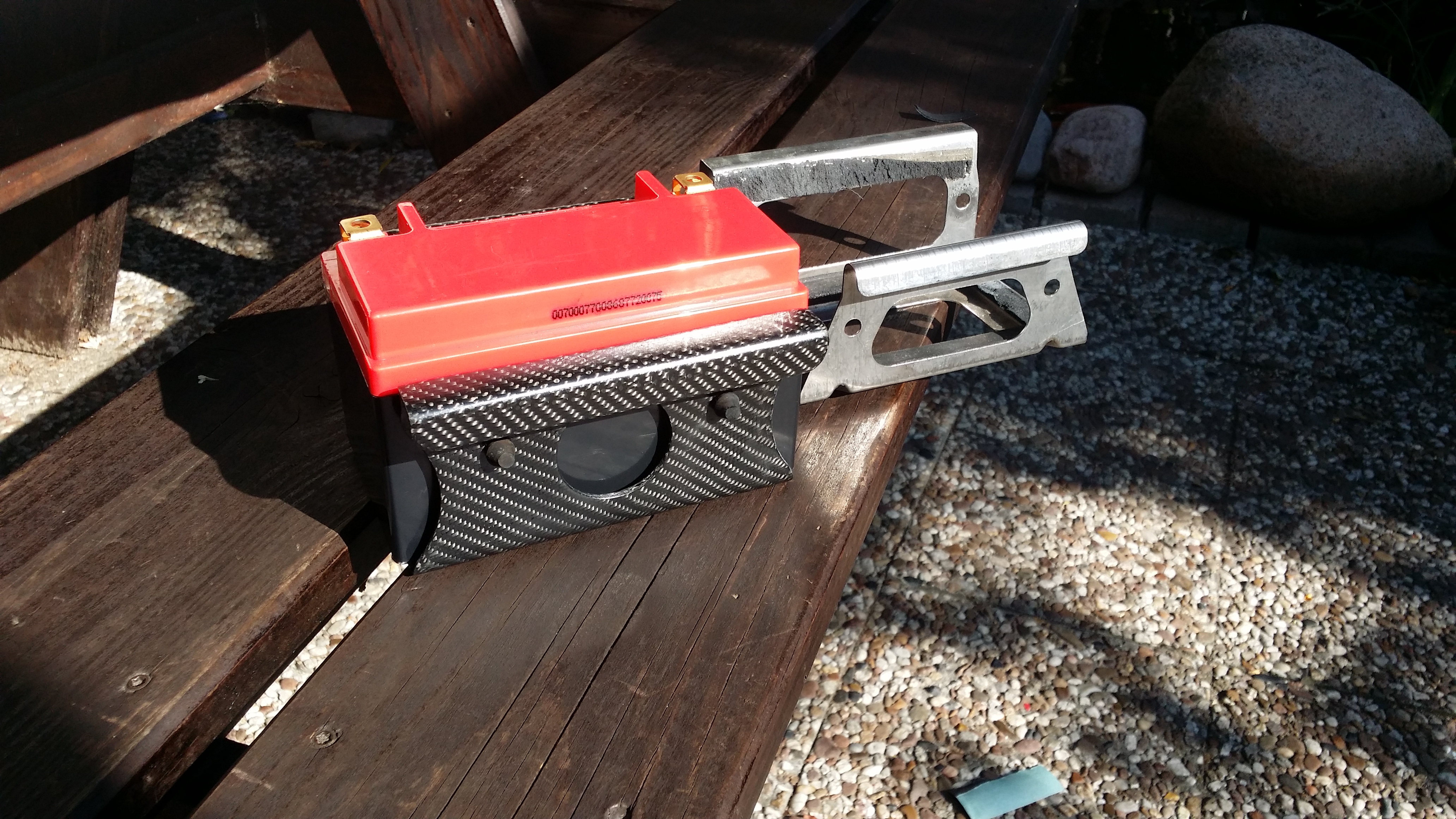

Heute mal den Batteriehalter aus Carbon nachgebaut. Original =191Gramm, aus Carbon = 61 Gramm

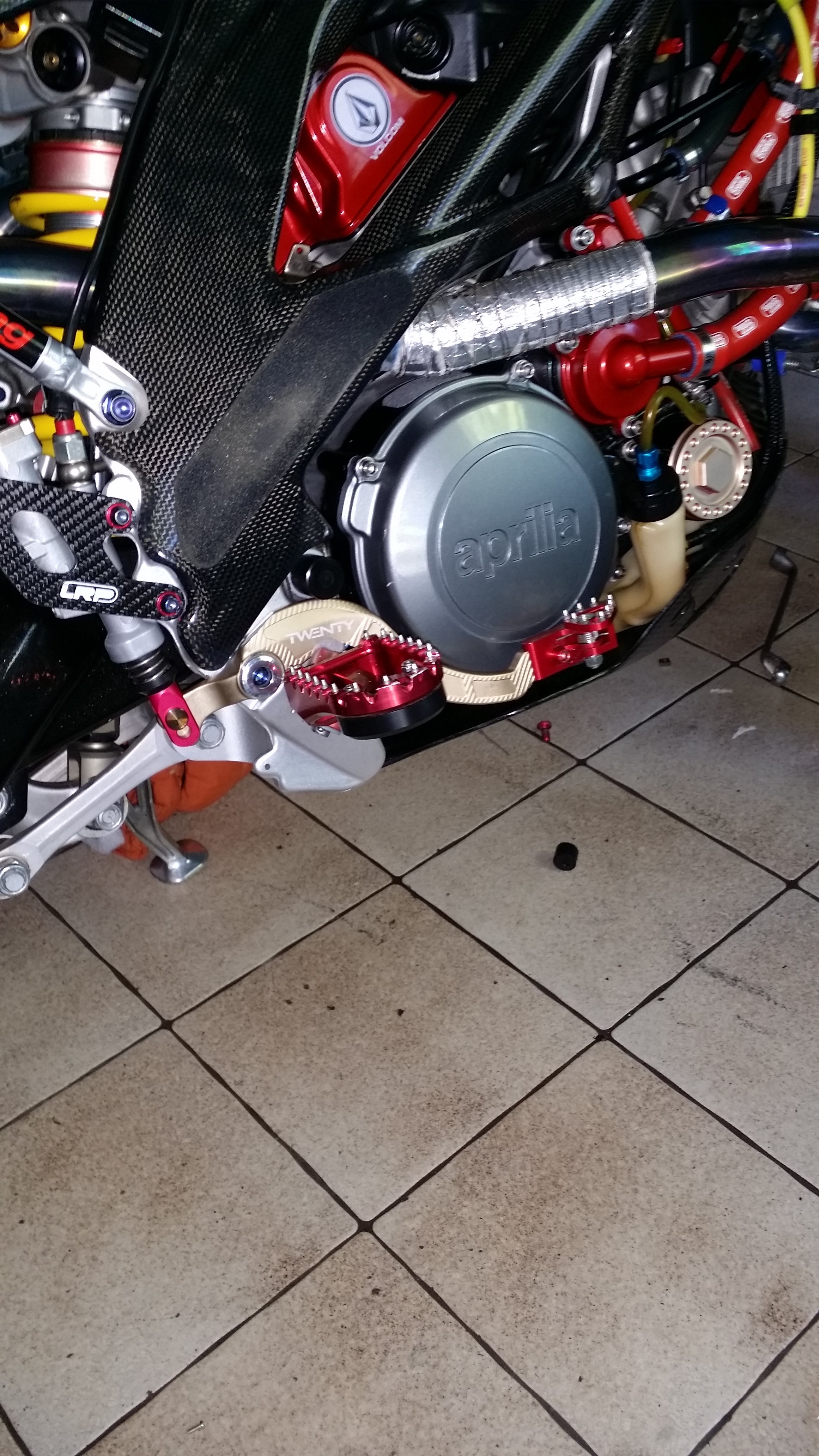

CRF Bremspedal montiert. mit allerlei Anpassungsarbeiten und Alu/Titandrehteilen passt es perfekt.

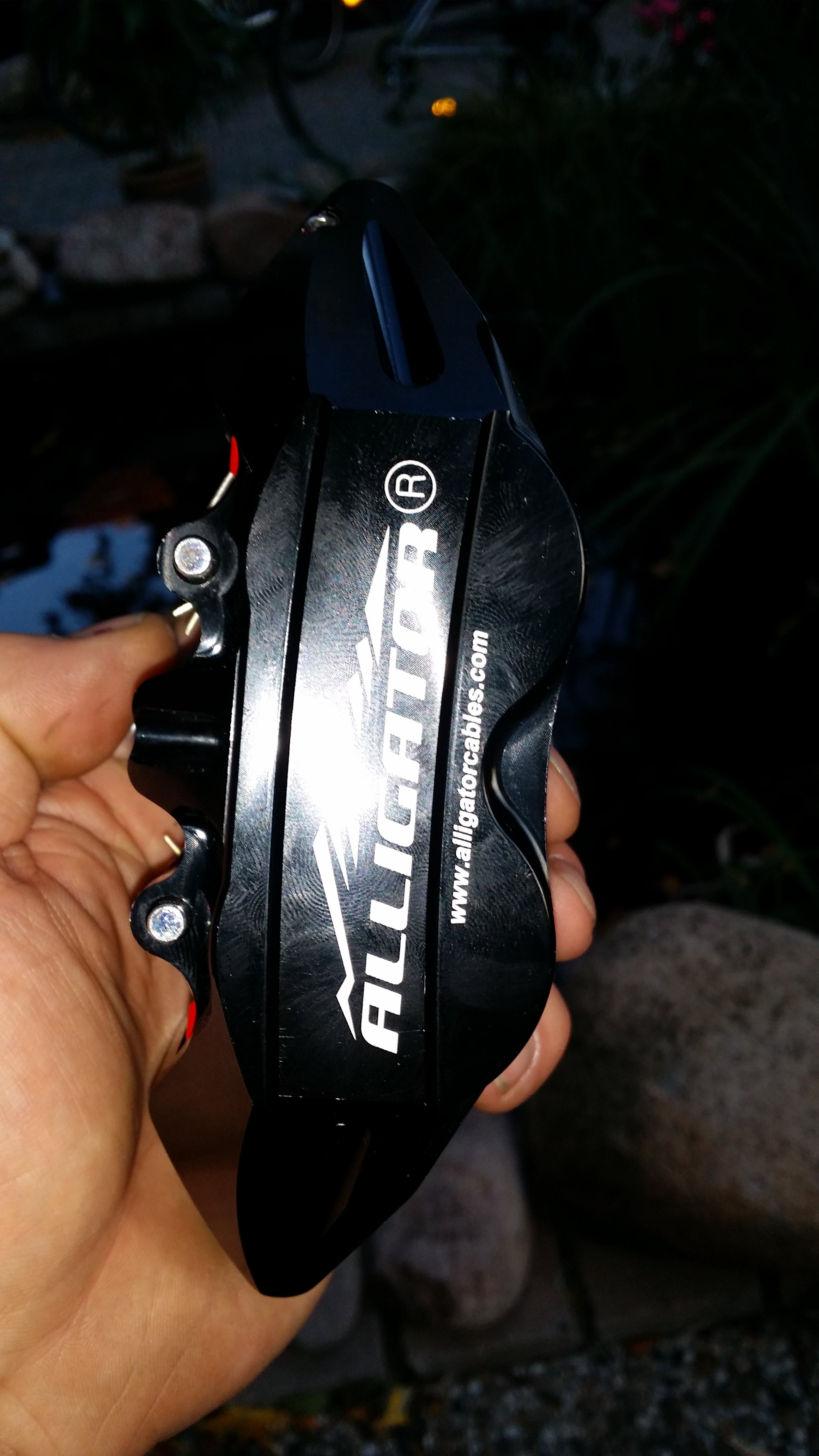

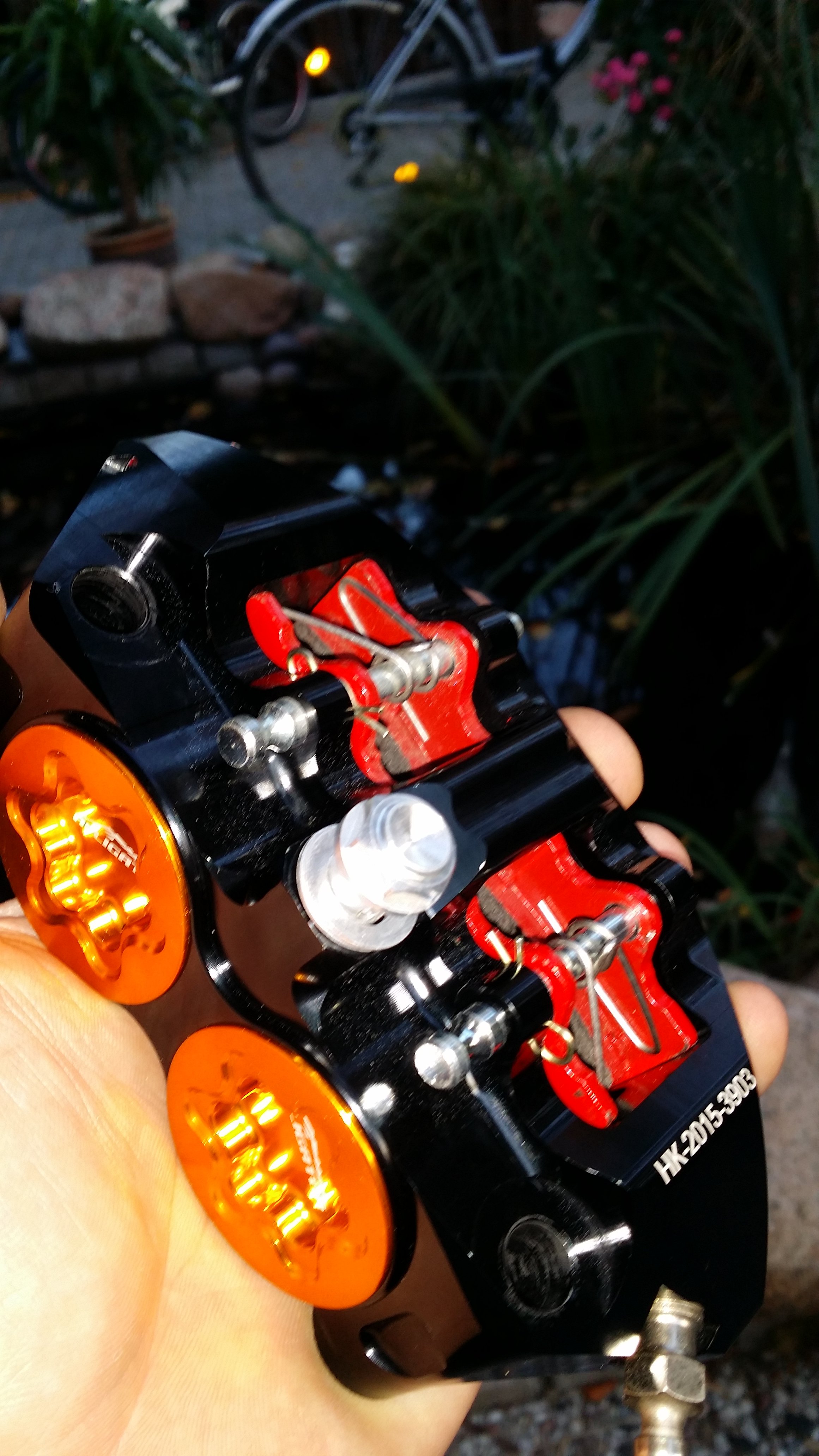

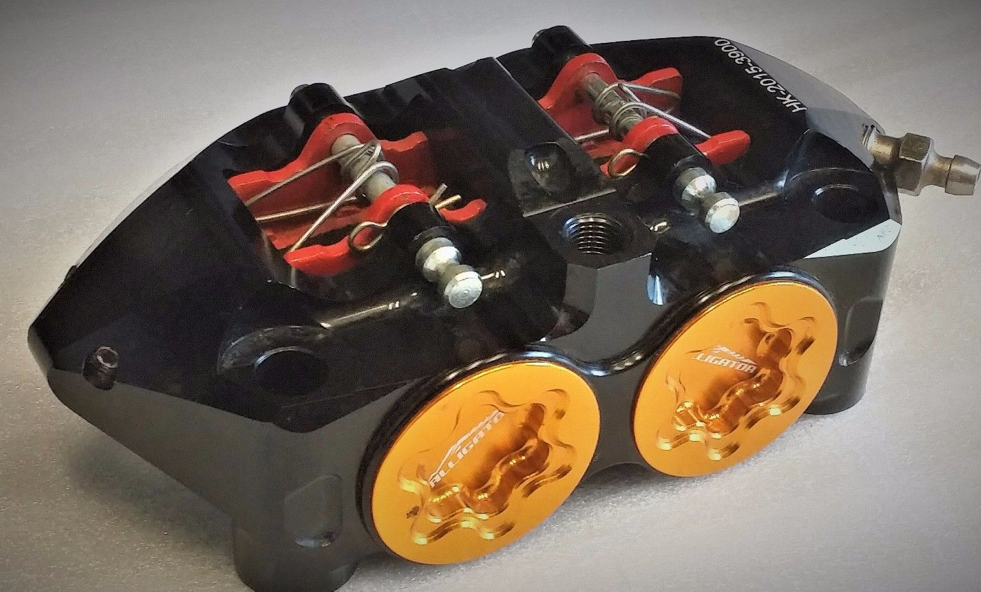

Günstig geschossen....gefräster Monoblocksattel mit Titankolben und vier Einzelbelägen, 100mm Lochabstand. Links/Rechts montierbar. Sollte wohl Mittwoch hier eintreffen:congratulatory:
Schick isser, mal sehen ob er was taugt.
gibts noch ein paar mehr infos zu diesem Teil? irgendwie Spurckt mir google zu Alligator Bremssattel nur schmu aus
Mehr Infos kann ich dir Freitag geben wenn er hier ist. Vorab kann ich aber sagen, das es sich um eine Kleinserie handelt, davon ist nicht viel im Umlauf.
Das ist wahrscheinlich ein Bremssattel für rechts, haben die Kolbenpaare den gleichen Durchmesser kann der auch links gefahren werden. Zum Entlüften muss der Sattel halt ab und der Sattel mit dem Entlüftungsnippel noch oben gehalten werden. Auf der Gegenseite, also montiert dann oben, sind ja mit Madenschrauben abgestopfte Gewindebohrungen. Die äußere mal raus um zu sehen wie die Bohrung verläuft, welchen Durchmesser sie hat und wie tief das Gewinde endet, nimmt man die dann auf, bohrt Kernloch, senkt flächig an und schneidet ein M6 für einen Entlüftungsnippel, schon wäre auch das Problem gelöst :top: Wir sind hier ja das "Macher" Forum und nicht das "laber" Forum :4: Einige käufliche radiale Bremssättel gibt es auch symetrisch, die kannst entsprechend umbauen, Anschluss ist dann wie bei diesem hier mittig im Sattel, je ein Entlüftungsnippel und ein Stopfen jeweils oben oder unten montierbar, das Ganze macht ja auch Sinn.

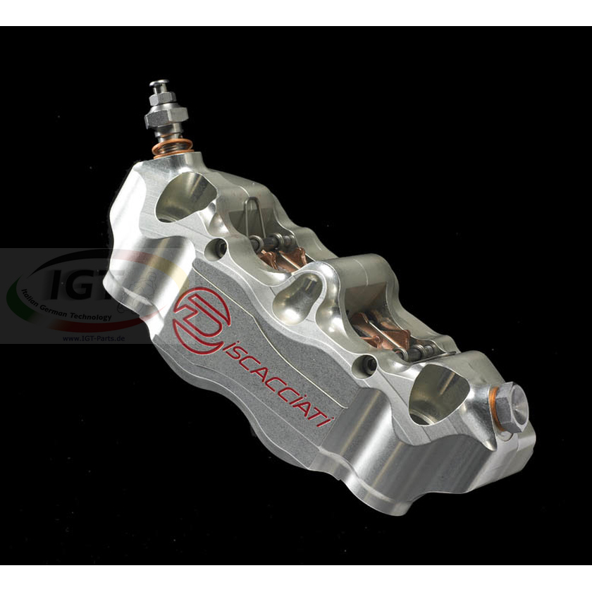

Hier mal ein Beispiel
racing-bremssattel-4-kolben-r-35x35-radial-passt-fuer-bmw-s-1000-rr-mm-einzelbelaege.thumb.jpg.50be912bc1fc9ac9c6e8d18860aab763.jpg

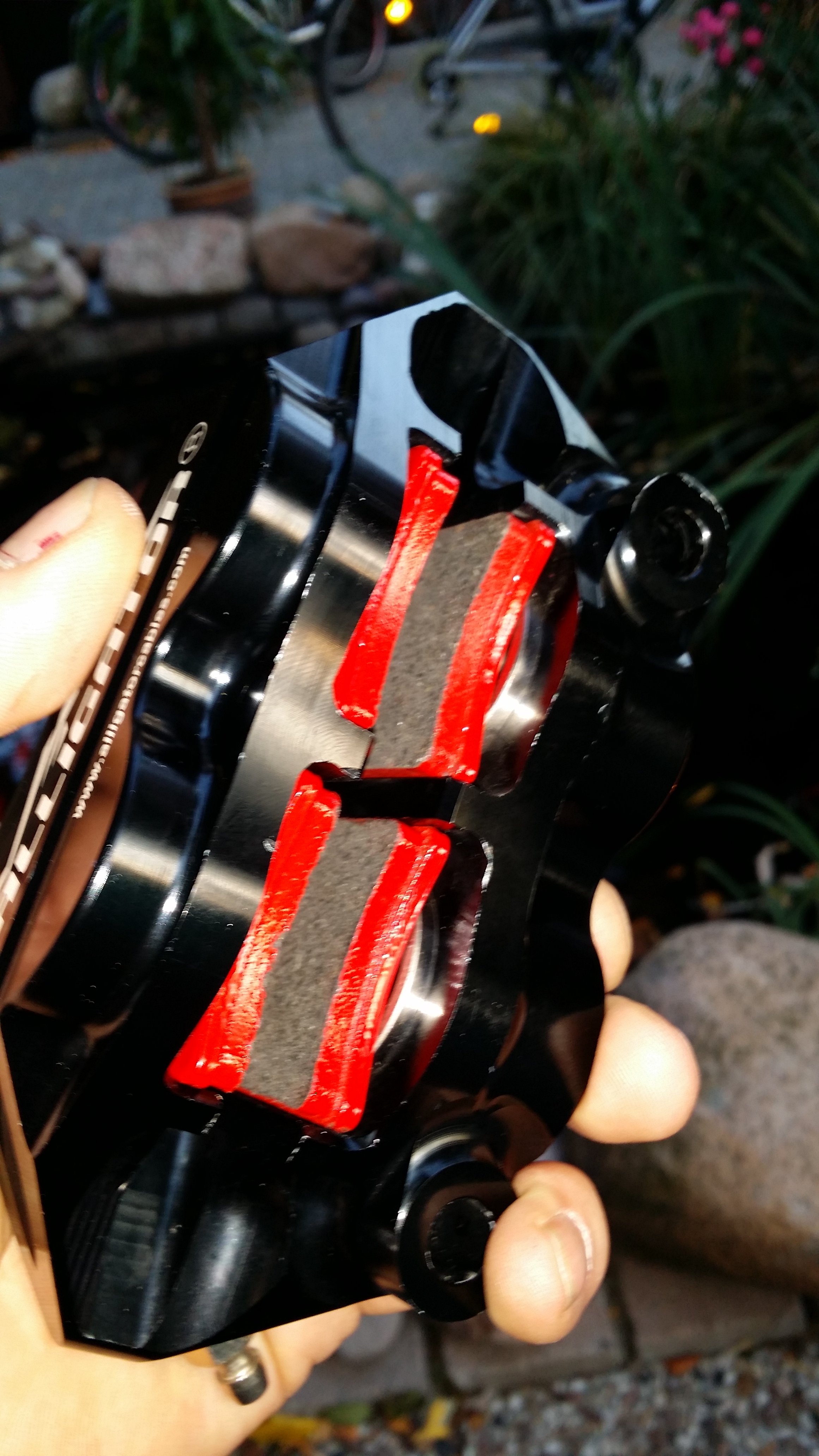

Sattel ist da! Hat 4x 32 Kolben. Freigängigkeit zu den Speichen ist kein Problem, erst recht nicht mit den Marchesinis....reichlich Luft und die Demontage geht ohne ausbau der Klötze, welche von Brembo passen. Die beiden Haltestifte kommen noch aus Titan ebenso wie der Entlüftungsnippel. Die Bremsanlage wird eh immer,bei mir von Sattel her befüllt, von daher sitzt er da nicht an der schlechtesten Stelle. Endgültiges entlüften macht man halt im abgebauten Zustand. Macht insgesamt einen sehr wertigen  Eindruck, besser als auf dem ersten Foto.
Normaler VK war 680€ und bei 90 neu wird man halt schwach:4: Noch längere Titan schrauben M10x1,25 60mm geordert und ne passende Leitung bestellt und alles ist gut.
Meine FTE-Pumpe kann auch drann Bleiben, auch 4x32mm Kolben.
Achso, ist 100 Gramm leichter als der FTE Sattel.
Edited by LRP

Recht hastè sicherlich, aber das liegt zum Großteil auch am Unwissen der "Schrauber". Normal sollte einem schon klar sein, WIE man einen KOMPLETTEN Tausch der Flüssigkeit vornimmt. Einfach mal neu durchpumpen geht halt nicht und endet irgendwann mal beim Griff ins leere. Ein kleiner Rest an Altflüssigkeit kann schon der Funke sein, der in der Streckenbegrenzung endet! Ich hab`s Schon so oft gehört..... Ich hab Flüssigkeit gewechselt aber die Bremse wird nach ein paar Runden weich ...bla Blub. Was man auch noch zu Rennsätteln sagen muss, ist, das sie keine Staubmanschetten /Dichtungen haben ( Nur Kolbendichtungen) und somit von der Wartung/Reinigung her mehr Aufmerksamkeit erfordern.

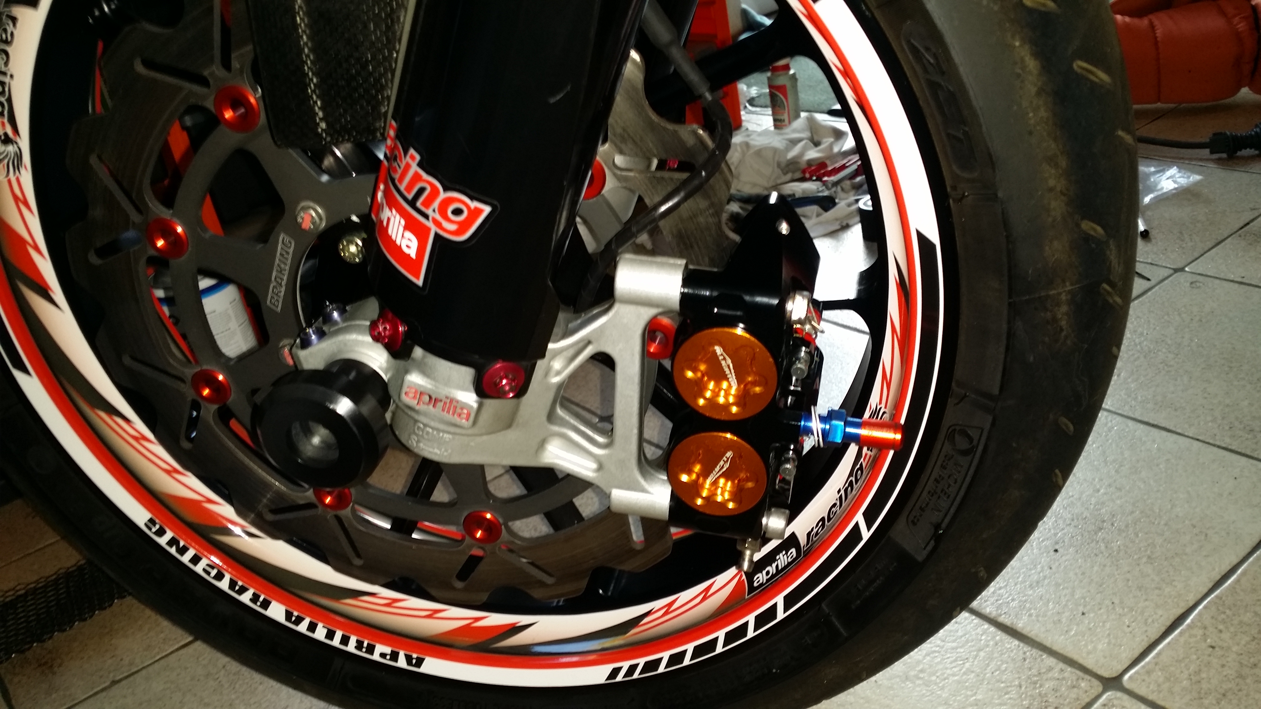

Hab den Sattel mal grob "Ranngesteckt", ich warte noch auf die passenden Ti-Schrauben und Bremsleitung. Die jetzt unten liegende Entlüftung wird verschlossen.
Übrigends hat das Team Hiemer den Sattel mal gefahren.Da ich kein Freund von "Außenrum" verlegten Leitungen bin, lass ich halt eine anfertigen.. 4x 32mm sollte auch erstmal mit der FTE-Pumpe passen, zumal der Kolbendurchmesser mit dem FTE-Sattel identisch ist. Ob man nun  von ner 17,5x18 FTE auf ne Brembo 16x18 gehen muss wird sich zeigen.Passende Rennklötze liegen von einem anderen Hersteller bei etwa 30€ in verschiedenen Mischungen(Vierersatz) erhältlich als Sinter /Carbon etc.

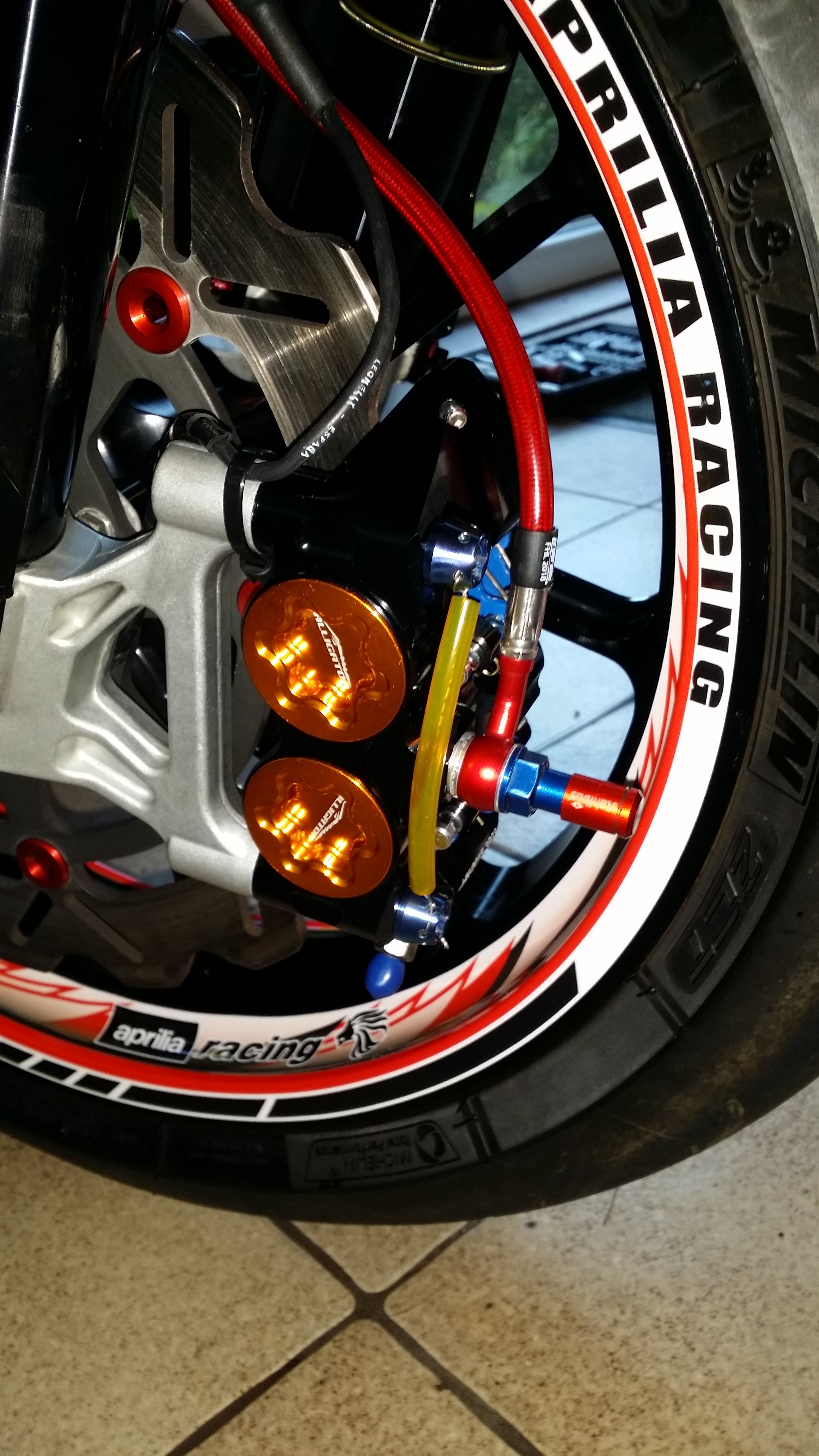

So, Aufgabe erledig, mit neuer Bremsleitung von Probrake. Entlüften ging sehr einfach.............der Druckpunkt entspricht dem des Ori FTE-Sattels (4x32mm), also sollte auch die FTE-Pumpe passen.
Bremsklötze sind für kleines Geld, in diversen Mischungen erhältlich.
