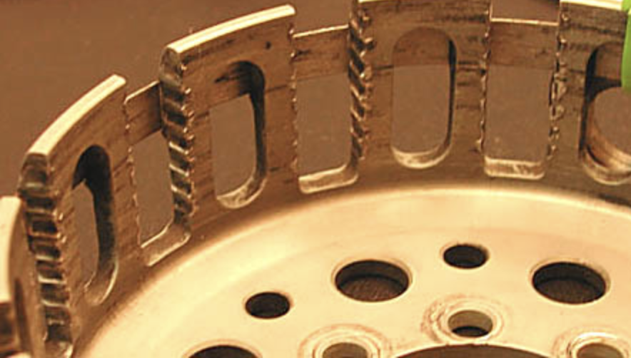

Ben Posted April 6, 2022 Report Share Posted April 6, 2022 Könnte auch an einem eingelaufenen Kupplungskorb liegen (Bild von einer Ducati): Quote Link to comment Share on other sites More sharing options...

Ben Posted November 19, 2022 Report Share Posted November 19, 2022 Ja, ist verschlissen. Entweder Leben rausquetschen durch schleifen oder ersetzen. Wie sieht denn der Korb aus? Quote Link to comment Share on other sites More sharing options...
