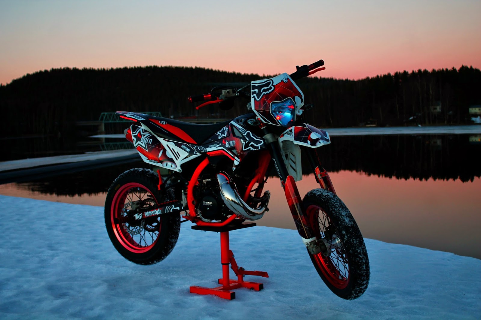

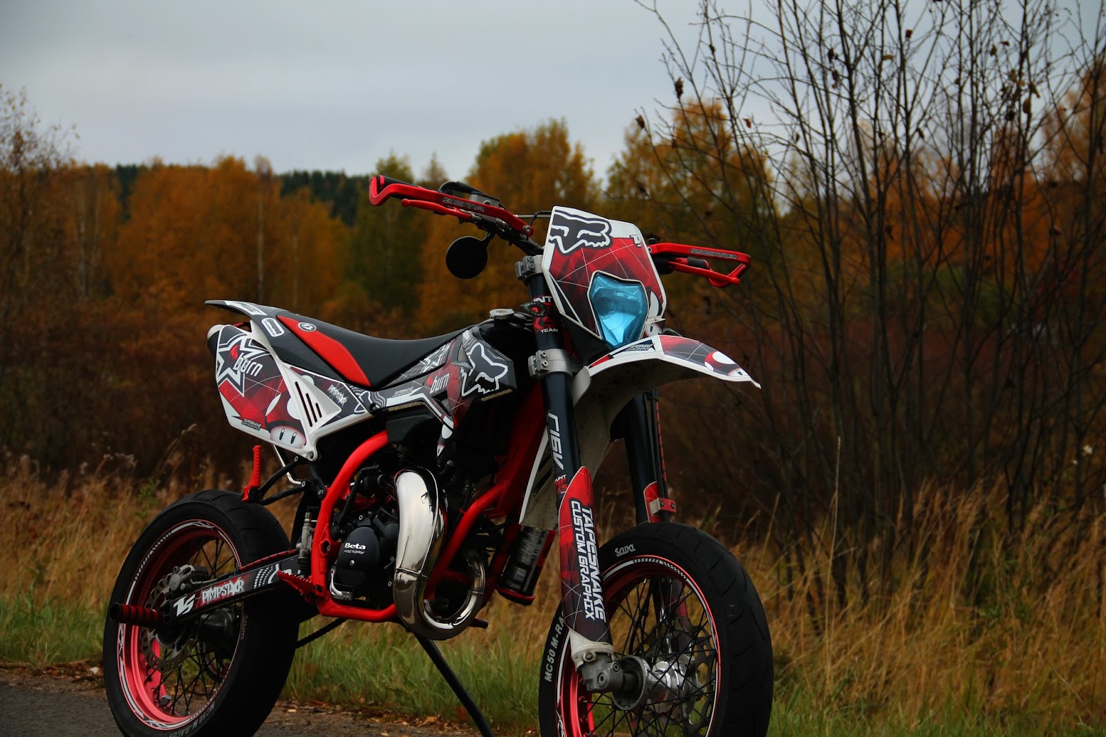

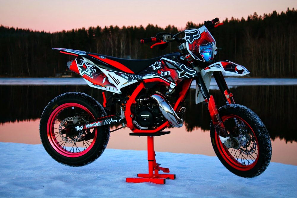

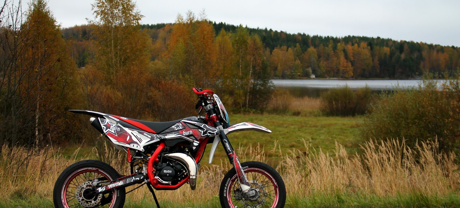

Ich möchte sie gerne vom Aussehen her tunen und habe diese Bilder einer RR 50 Track im Internet gefunden (s. Anhang).
Das Aussehen gefällt mir gut, und abgesehen von dem roten (und später/früher) schwarzem Auspuff möchte ich auch möglichst alle Veränderungen übernehmen.
Die RR 125 LC kommt leider nicht mit Speichenrädern, aber darüber könnte ich hinweg sehen.
Die 2019er 125 LC hat auch die rot eloxierte Motoumrandung(?) und das Dekor könnte ich bei vielen Design Seiten für die 125er nachmachen lassen.
Für die Felge hatte ich mir vorgestellt eine Hälfte weiß und die andere Hälfte rot mit Sprühfolie zu machen.

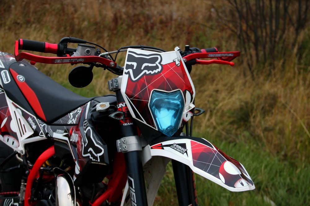

Ist das auf den Bildern die Standard Beta Lichtmaske auf dem Bild oder eine EXC Lichtmaske?
Wo kann ich solche Griffe und Fußrasten kaufen? Die Zeta Handschutzbügel habe ich bereits gefunden.
Fällt euch sonst noch etwas auf, dass verändert wurde?
EXC Lichtmaske und SMR/SMC Frontkotflügel sind da verbaut.
Gibt's alles bei Ebay, Amazon oder Aliexpress, wer suchet der findet.
Griffe sind von Rizoma http://www.rizoma.com/universal/grips/gr205-sport/de
Blinker von Barracuda https://www.barracudamoto.de/universal/barracuda-blinker/barracuda-motorrad-led-blinker-freccia.html
Kotflügel SMC-R
Maske EXC
Rasten, Rahmen, Brems-/Kupplungshebel sind wohl lackiert oder gepulvert.

Die Kotflügel sollten kein Problem sein.Falls das Lochbild nicht passt, dann kannst du einfach neue Bohren oder die bestehenden etwas aufweiten. Bei der Lichtmaske kann ich dir nicht helfen leider.
Achte drauf das der Koti nicht so steil steht wie man es auf Bild vier gut erkennen kann...die Funzel soll ja auch notfalls etwas die Fahrbahn ausleuchten.
