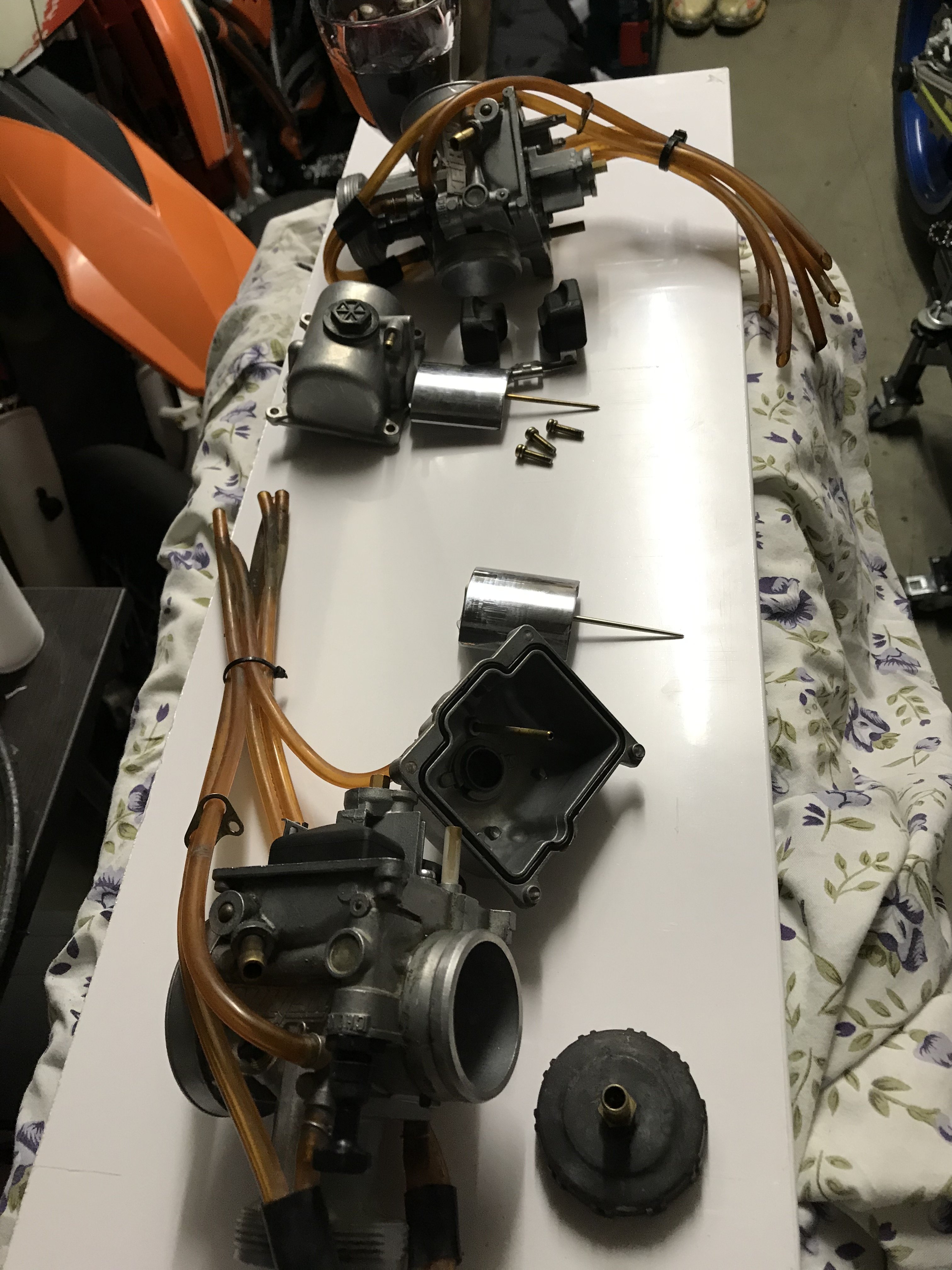

Da ich ja ein wenig an Ersatz hab, versuchte ich mal den Anderen, der hat aber ein komisches Phänomen welchem ich auch nicht Herr wurde. Egal wie ich die Schwimmerkammer einstelle, aus irgendeinem Überlauf kommt es bei dem immer raus sobald ich nur die Benzinhahn öffne. Also dann doch die 1. Wahl wieder eingesetzt. Natürlich aber nicht ohne daran etwas zu modifizieren. Also erst mal zerlegt und ins Ultraschallbad gelegt.
Danach den Schieber vom Anderen übernommen und noch eine neue Feder vom freundlichen KTM-Händler von ums Eck montiert. Das ganze zusammengebaut und auf der Testfahrt sah das alles nicht so blöd aus.

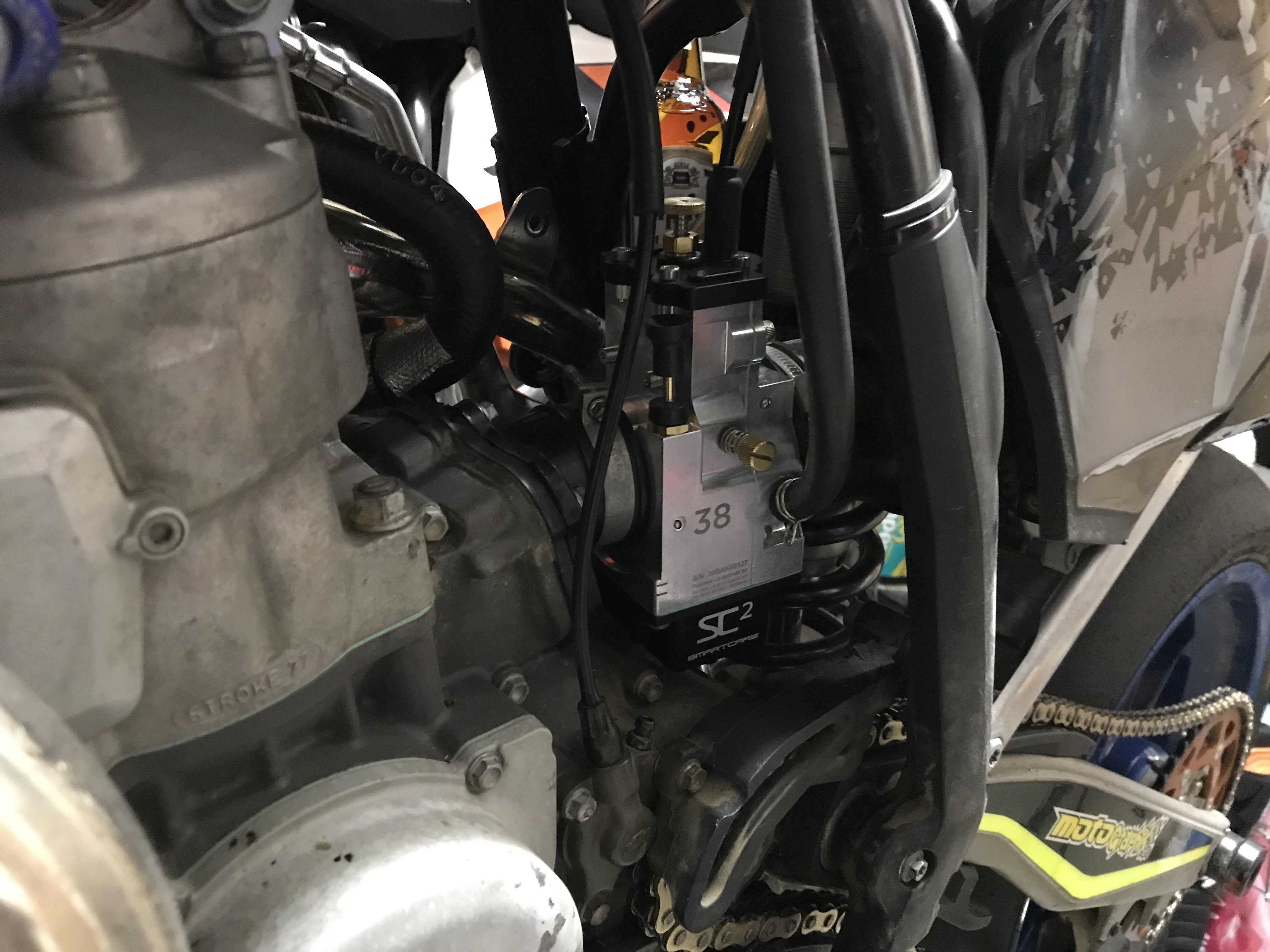

Aber das Sahnehäubchen ist nun doch diese Neuinvestition:
Grundsätzlich halte ich ja nicht viel auf amerikanische Ingenieurskunst.
Aber dieses SmartCarb - Dingensns hat es mir irgendwie angetan seit ich zum ersten mal davon gelesen habe. Tja, und nach langem schreiben mit Kollegen aus dem Forum, als auch mit dem Amis selbst, habe ich mir nun so ein Ding angeschafft. Sieht grundsätzlich nicht schlecht aus, jetzt muss es sich halt erst in der Praxis beweisen.
