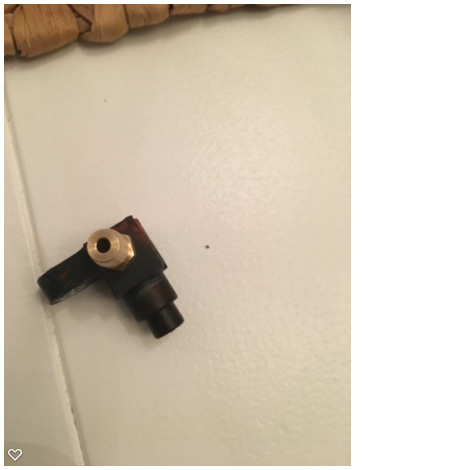

Es kann aber sein dass die Tube Kleber mehr kostet als das Ersatzteil
das ist genau das Problem: das "Ersatzteil" wäre dann die komplette Pumpe für 600 Ocken
Gebraucht gibt's nur 250er Pumpen und da weicht leider die Artikelnummer ab, obwohl die complettamente gleich aussehen.

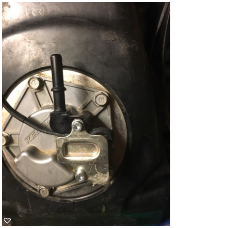

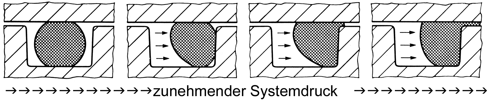

Und so wie es jetzt ist, kannst du es auch nicken. Ein O-Ring ist keine Flachdichtung!!! Das geht nicht gut.
In der Benzinpumpe selber sind auch nur 2 O-Ringe verbaut.
Naja, ich habe heute vormittag jetzt nochmal intensiv das Internet durchforstet, Das Dingen was ich mir gebastelt hab, bieten die für Harleys auch nur als Steckverbindung im Angebot.
Ich habe ehrlich gesagt auch die Bedenken, dass die Pumpe soviel Druck aufbaut, dass mir der Sprit an der Schraubverbindung durchrauscht :denk1:
Hab jetzt mal nach keihin Pumpen allg. gesucht. Die Modell mit dem schwarzen Plastik-Nippel dran sehen ALLE so aus, als wenn ich mir den da rauspulen könnte.

Bei der Alternative von 600€ würde ich auch echt kreativ werden. Ich würd mir das ganze Teil da oben aus Messing mit viel Handarbeit nachbauen und da ein Röhrchen einlöten...
Ein O-Ring ist an sich ja auch eine super Sache. Die können mehrere hundert Bar abdichten, aber nicht in der Einbaulage wie bei deinem Nippel. Von innen kommt der Druck und drückt den O-Ring einfach weg. Eine Fiberdichtung wäre von der Einbausituation korrekt. (Aber auch grenzwertig bei Kunstsoff)
Es gibt Gummidichtungen die außen einen Stützring aus Metall haben. Das könnte dann wieder richtig sein.
Kann man den Stutzen nicht aus Metall nachfertigen? Gerade anstelle des abgewinkelten und die Lasche zum anschrauben dann anschweißen?

So .... die Schei**e hier.
Hab am WE mal weiter geguhgelt und viele Keihin Pumpen sahen verdächtig gleich aus.
Also die billigste gebrauchte Pumpe für n schmalen Taler bestellt, Nupsi durchgetauscht ... läuft.
ENDE :bag:
trotzdem tun die 70,- für das Mikroteilchen echt weh :alcohol:

Hab mir ne Pumpe von einer ZX250 aus 2010 gekauft
Da hat der Stecker 3 Pole .... keeene Ahnung, was der kann. oberer Teil der Pumpe sieht auch leicht anders aus :denk1:
Bei mir saugt er das direkt aus nem Loch an, bei der ZX über n Umweg, da is noch ne Kappe drauf.
Bei der Anflanschung am Tank gibts auch Unterschiede in den Lochkreisen, aber die Abflüsse in die Einspritzung, sprich Nippel inkl. Befestigungsart scheinen immer gleich, zumindest solange ein Plastiknippel verbaut ist. Gibt auch ältere Pumpen, wo der Nippel inkl. Flansch aus eine Stück Metall zu sein scheint (vergasermopeds?)
Edited by Balko
Das heißt, du hast nur Plasteablauf getauscht und keine elektronischen Bauteile, die bspw. Fördermenge oder dergleichen beeinflussen? Und die gleichen Durchmesser wie an der 450f sind auch vorhanden? Dann gäbs ja nix zu bedenken.
janz jenau :)
Merke: Benzinpumpe ZXR 250 funzt auch in der KXF 450 ... könnt mir jetzt sogar ne Benzinstandsleuchte ranbauen 9_9
