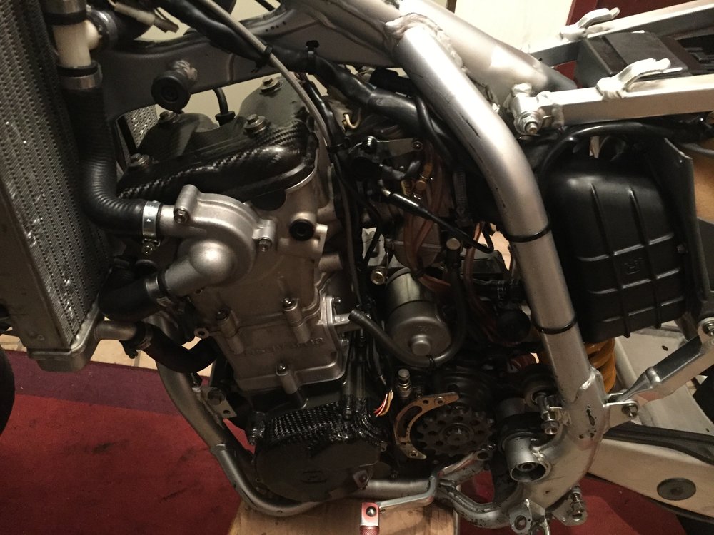

Schalthebel und Kühlkreislauf ist montiert. An die kühler muss ich nochmal mit der Pinzette ran, das sah schon besser aus, als ich sie vor nem halben Jahr gerichtet hab. gabel ist zwischenzeitlich ebenfalls montiert.CB858FC9-49A8-450F-A373-769AEF9E63CB.thumb.jpeg.e2bb12bdb1fe2acc6d5c1a7f222de0d3.jpeg

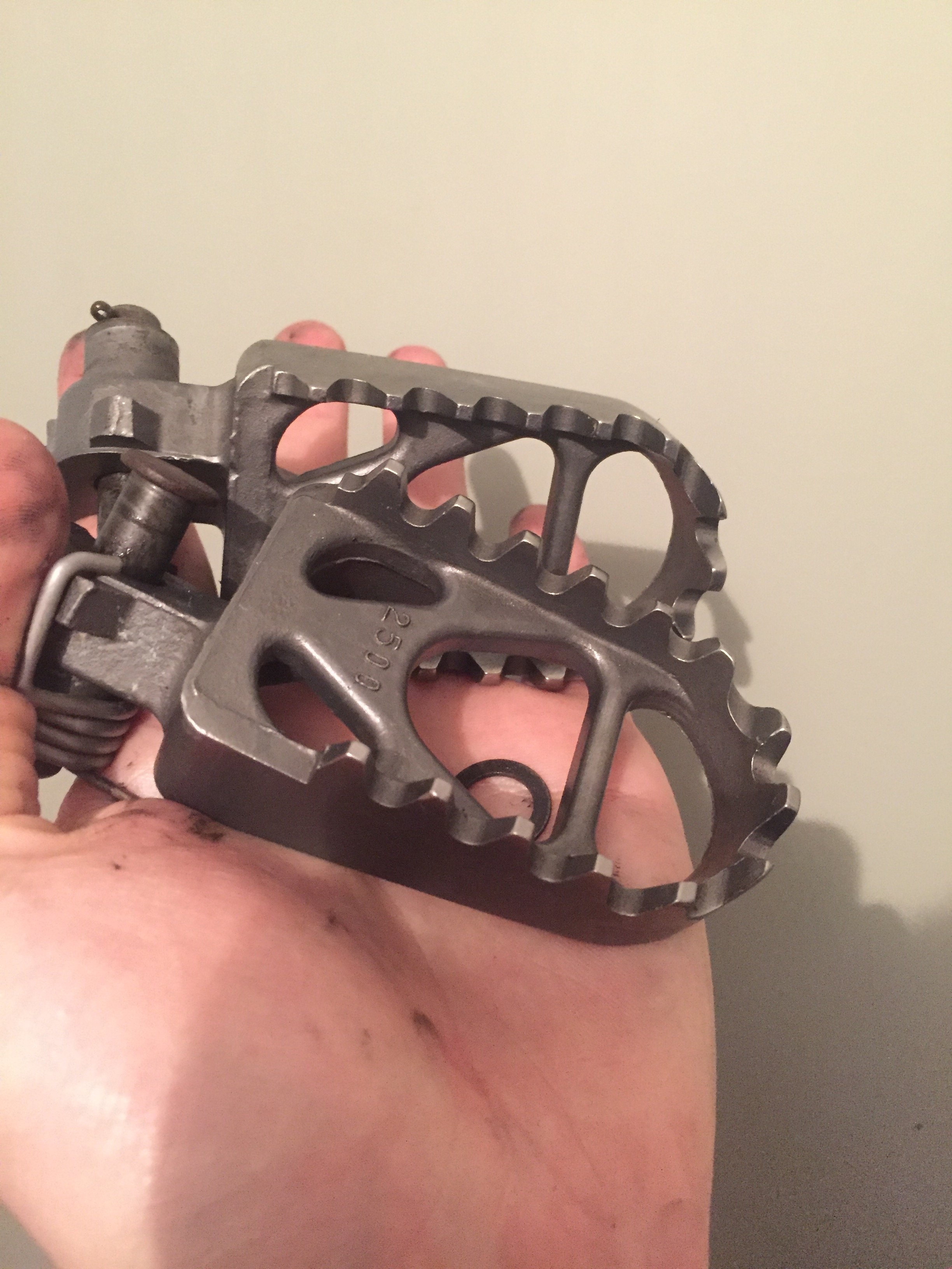

Die titanfußrasten waren noch lecker, hab Ihnen zur 2 neue Sicherungssplinte gegönnt und ab ans Mopped.
Am Samstag geht es weiter...hege die leichte Hoffnung sie fertig zu bekommen

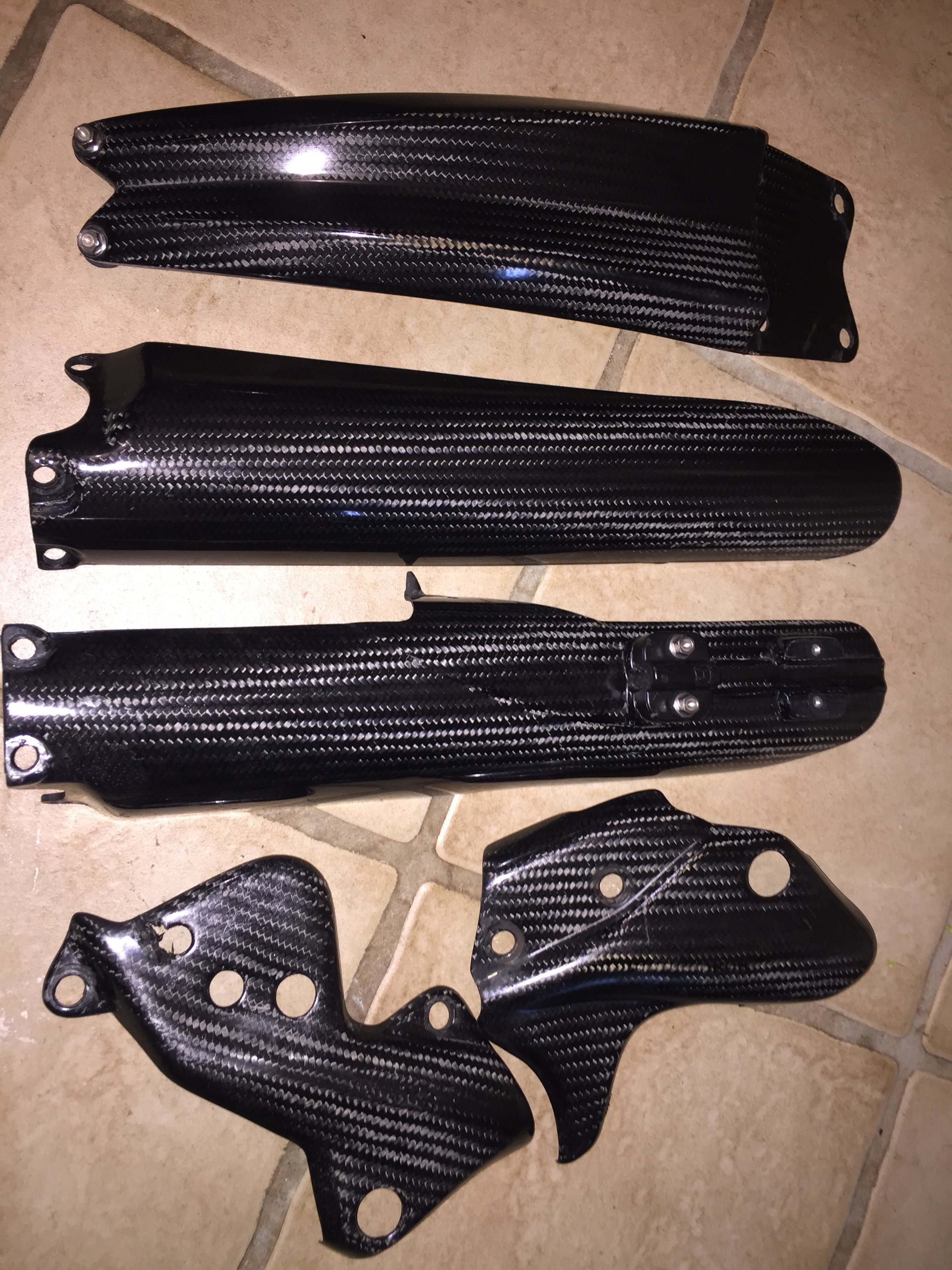

Samstag habe ich heute noch die erworbene kotistrebe und rahmenschoner geputzt, genau so wie die Gabelschoner.

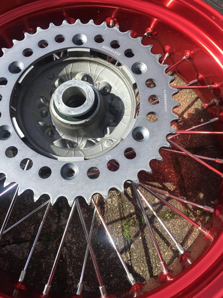

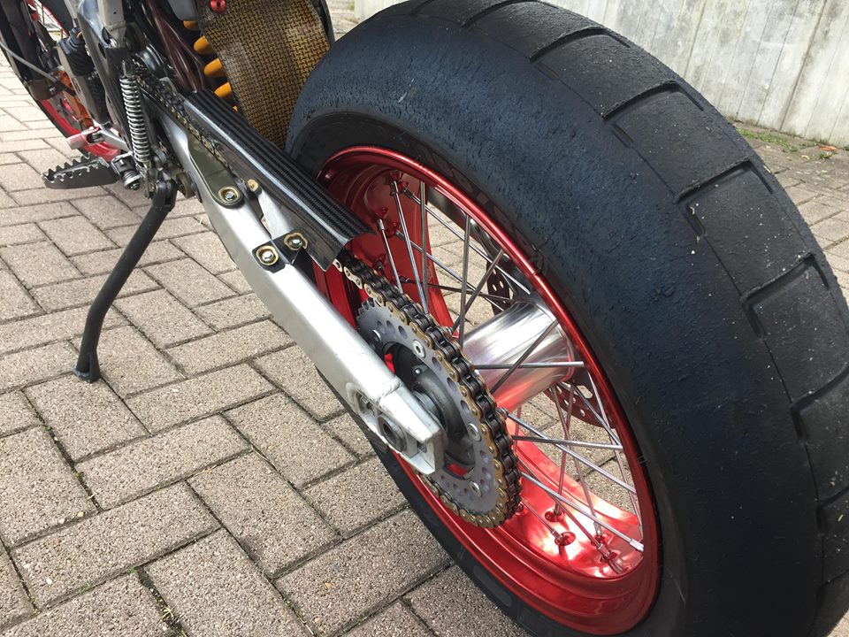

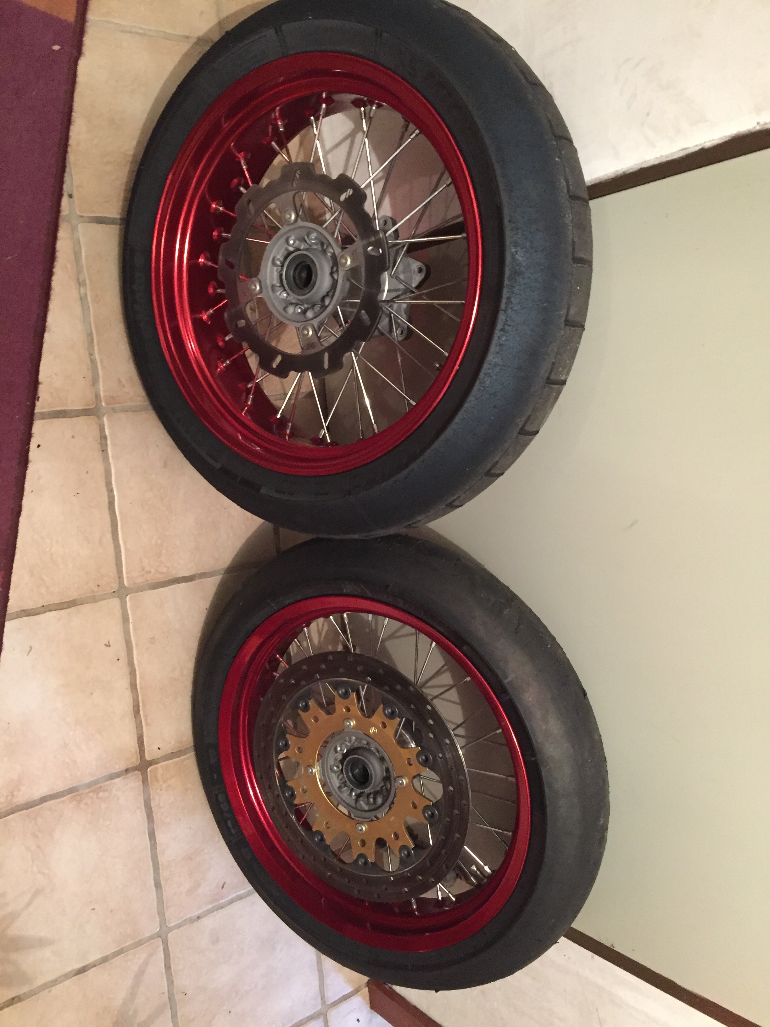

Zusätzlich hab ich noch den neuen Radsatz für die kleine geputzt und ein sehr gutes 42er Kettenrad aus dem Fundus montiert. Werde die Originale SMR Übersetzung mit 15:42 drauf machen.
Bremsscheinen muss ich noch tauschen, hinten muss eine 220er drauf. Für die vordere Brensscheibe und Brensanlage hab ich eigentlich noch keine Finale Lösung. Ist echt bisschen blöd bei den 50er Gabeln mit axialen Gabelfüßen.

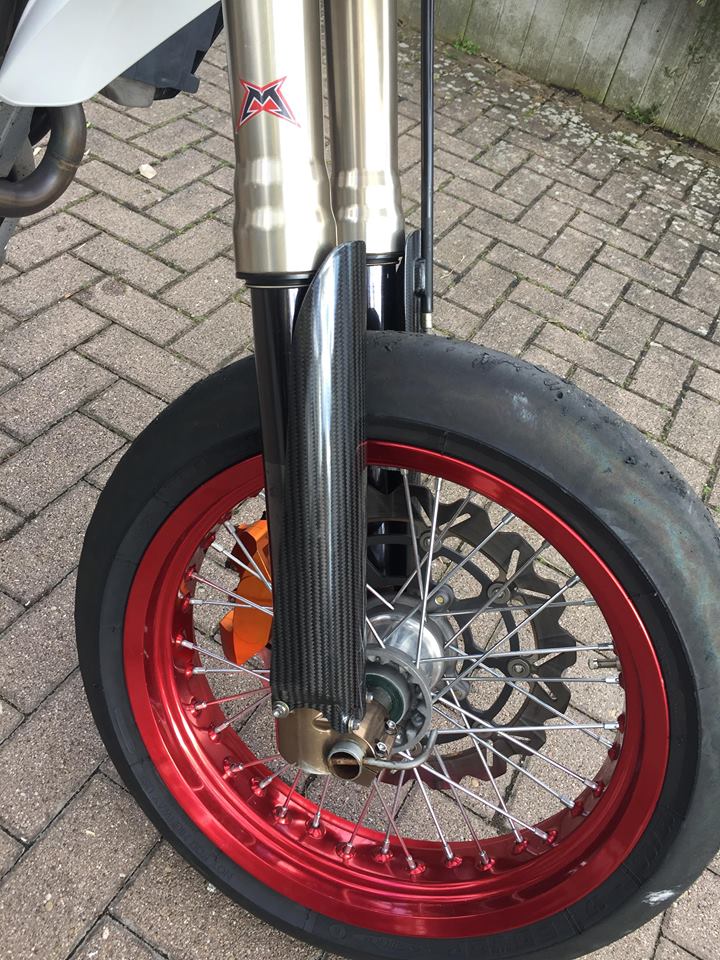

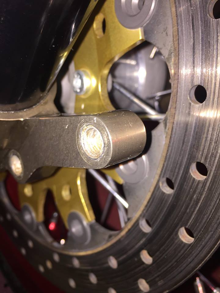

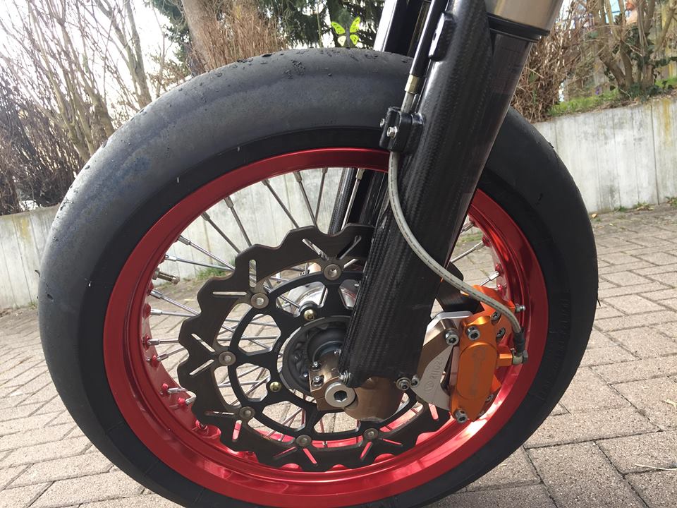

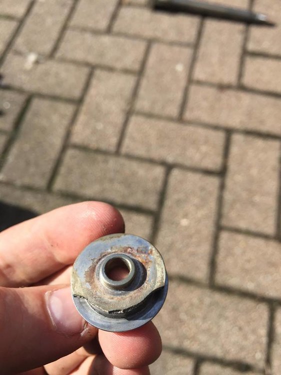

So heute ging es fleißig weiter. Beim Vorderrad war die Frage nach der Bremsanlage. Ich habe mich jetzt vorerst mal für eine Breaking Bremsscheibe mit Motomaster Sattel entschieden. Habe ich da und funktioniert. Allerdings habe ich bei genauem hinsehen die interessante Entdeckung gemacht, dass in dem Gabelfuß Buchsen drin sind, um die Enduro Gabel mit M8er Schrauben zu montieren. Die originale SMR Bremse wird mit M10er Schrauben montiert. Kann mal also auch montieren, wenn man die Buchsen ausschlägt.
Längerfristig werde ich mir eine originale 2004er SMR Bremsanlage besorgen und diese dann mit der originalen Bremboscheibe fahren. Dann funzt auch Tacho und alles. Hab ich aber grade noch nicht ^^ Nicht grade ein geiles Bild geworden, aber da kann man die Buchsen ungefähr erahnen.
Weiter ging es mit dem Hinterrad...42er Kettenrad mit Loctite montiert, dazu noch die 220er Bremsscheibe hinten. Leider war einer der Floater defekt, wurde ersetzt.
29745762_1940938895917813_14387235_n.thumb.jpg.ea3d4d5497210b2cfedb1553d0b9005c.jpg29939884_1940939015917801_651140181_n.thumb.jpg.dca80a0817203e6bb94a4824796632d9.jpg

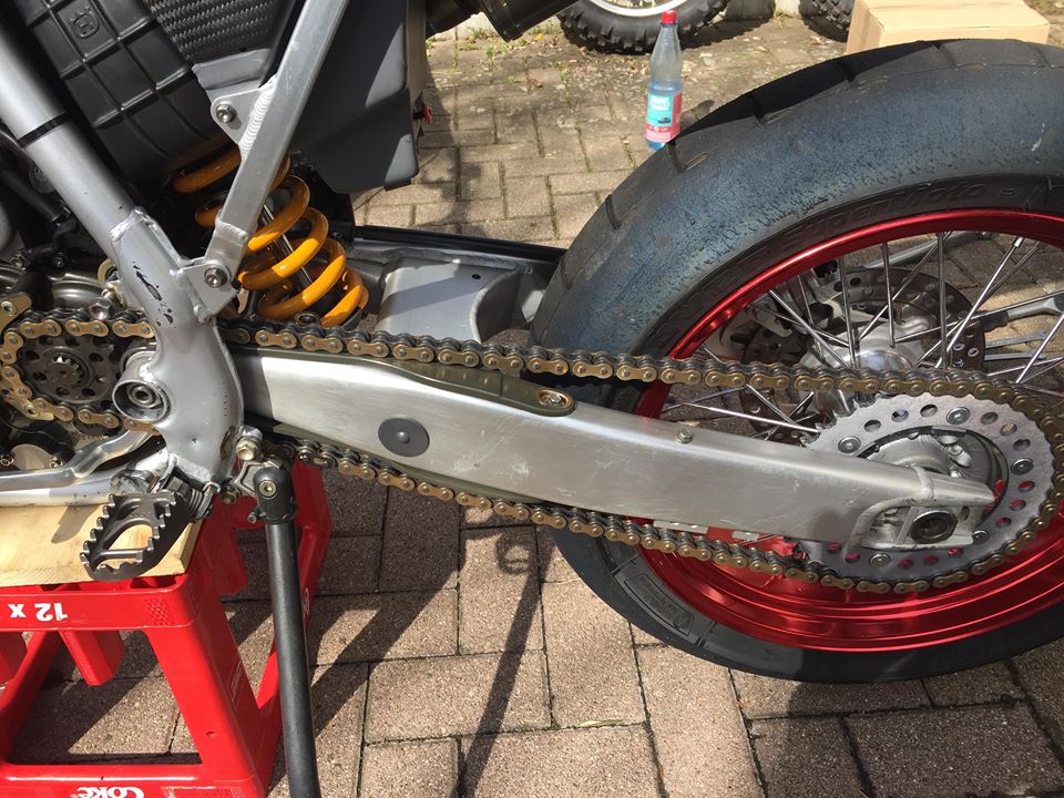

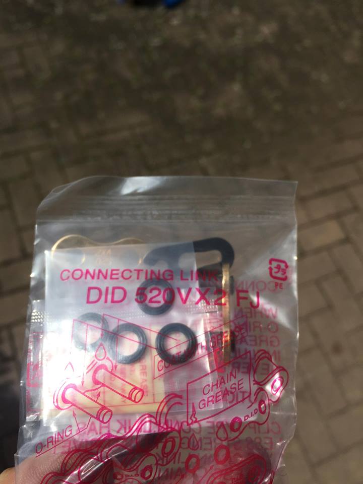

Der defekter Floater wurde ersetzt und der Radsatz eingebaut. Danach wurde die Kette noch gekurzt und mit einem neuen Ketteschloss montiert.

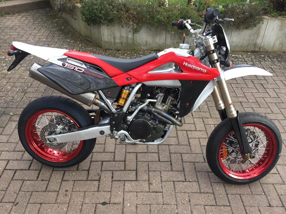

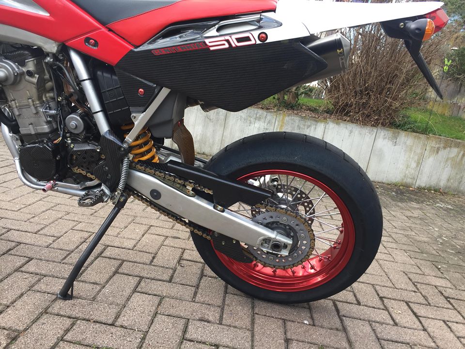

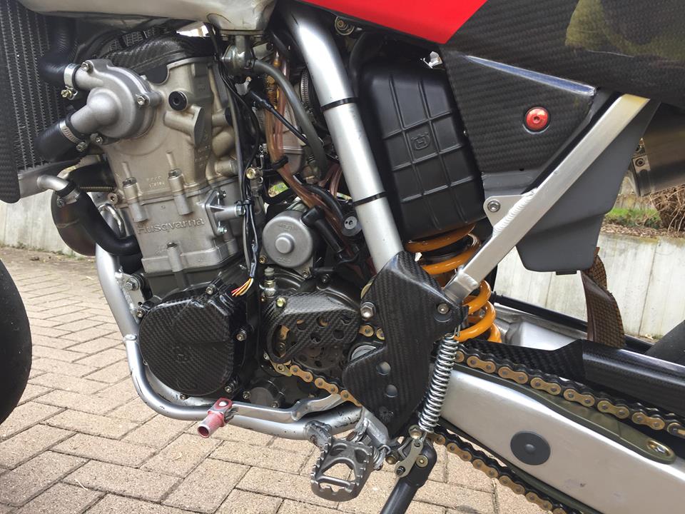

Was soll ich noch groß erzählen, Schraube um Schraube wurde das Mopped vollständiger, ich denke ich lass jetzt einfach mal ein paar Bilder sprechen. Sitzbank gab es übrigens auch noch eine nagelneue, da die alte leider einen Riss in der Carbon-Unterstruktur hatte.

Ich bin sehr zufrieden mit dem Ergebnis, die Kiste ist zu 95% fertig. Ein paar Kleinigkeiten sind noch zu tun, welche nach und nach erledigt / ersetzt werden:
- Straßenreifen aufziehen
- Vorderachse gegen ein schickeres Exemplar tauschen
- Seitenständer gegen einen grauen mit der korrekten Schraube tauschen
- Seitenteil Motorschutz Carbon ergänzen
- Bremsanlage gegen TÜV-Konforme P4 CNC ersetzen
- Bremse hinten neu befüllen und entlüften
- Bremslichtschalter hinten reparieren + Leitung verlegen.
- Carbon Kettenschutz bearbeiten (schleift am Reifen, hat nur ne Aussparung für das Enduro Rad)

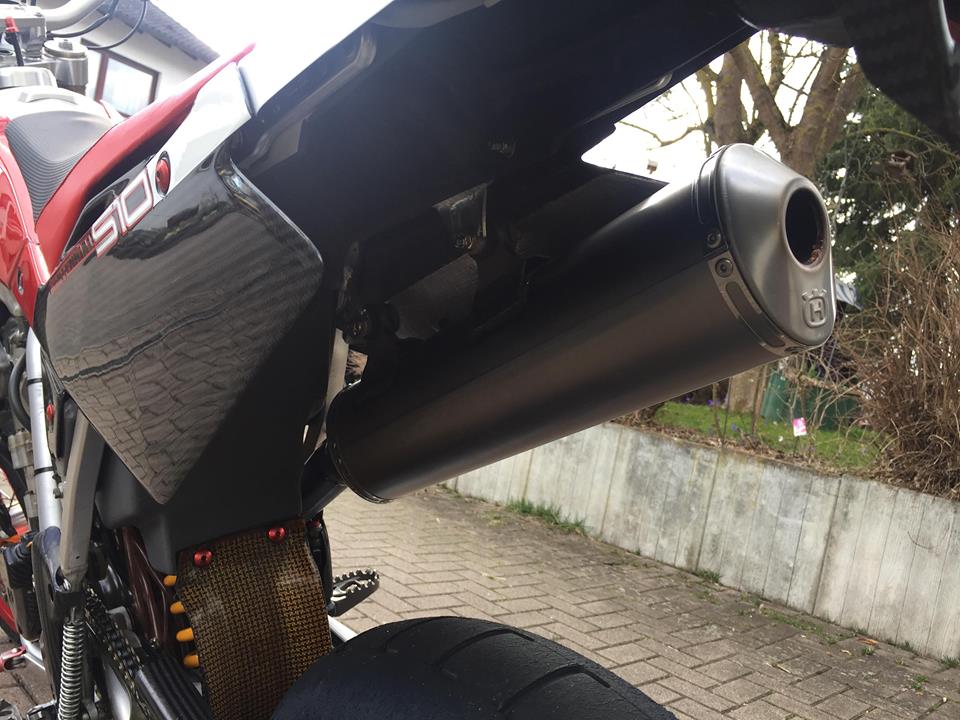

Bin auch echt froh, dass der Endschalldämpfer noch in so gutem Zustand war. Der ist ziemlich sicher nirgends mehr zu kriegen und echt ein geiles Teil. Titan ESD mit E Nummer ab Werk :)
Zum Putzen des Mopeds bin ich heute nicht mehr gekommen....hol ich dann vor den nächsten Bildern noch nach ;)

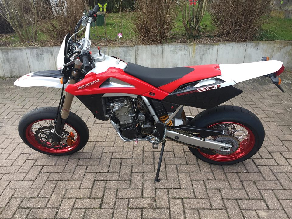

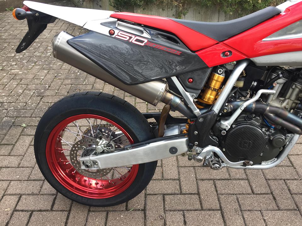

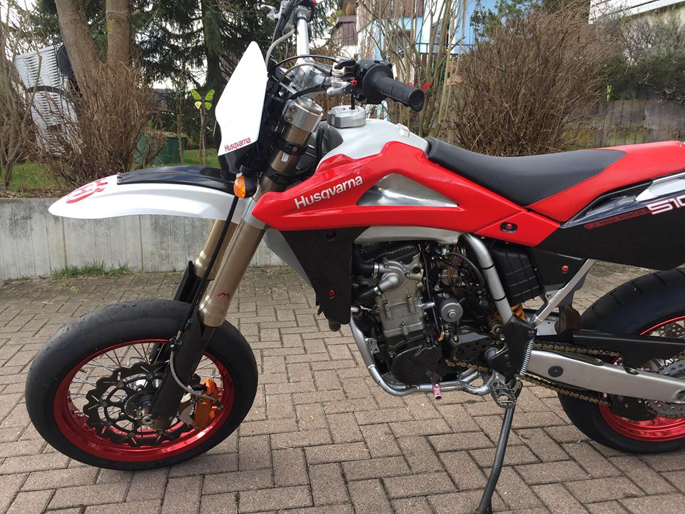

So, am Wochenende habe ich mich nochmal der Centennial gewidmet.
43879771_2254901788075285_9060907013323620352_n.thumb.jpg.53505148ed4002db647c79fe721b7552.jpg43879096_2145869568986097_1205362114693169152_n.thumb.jpg.12dcec5df50909279c7a1edbf8a95b88.jpg

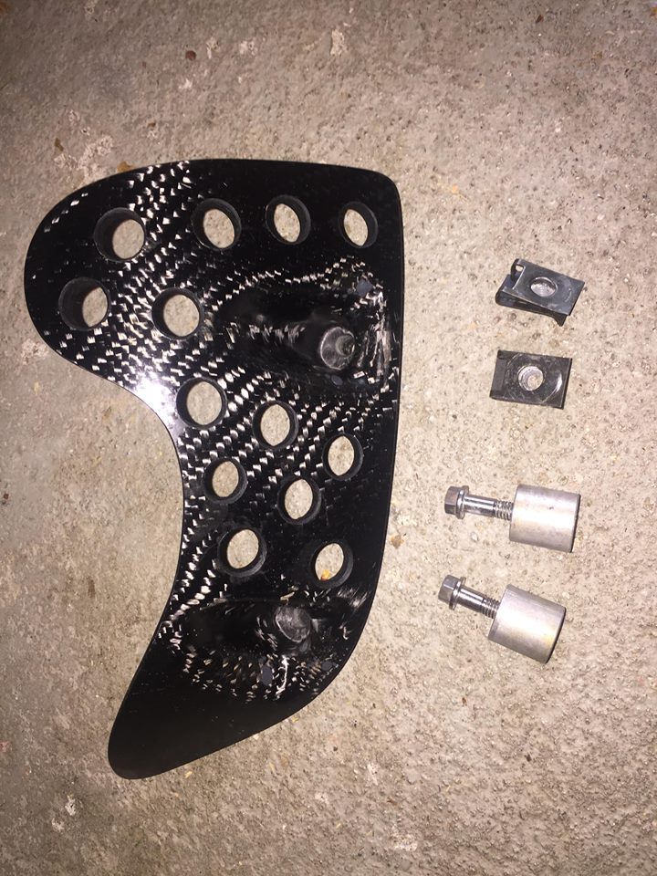

- Straßenreifen sind drauf, Conti Attack SM.
- Neuer Carbon Motorschutz an der Seite montiert

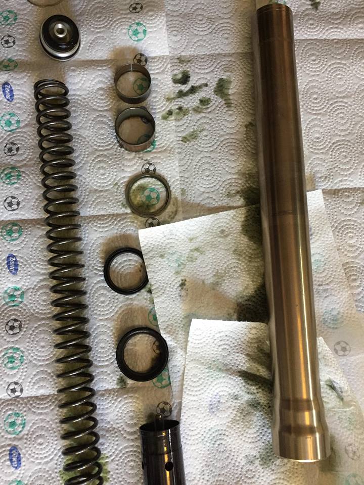

- Gabel überholt
- Bremse hinten neu befüllt, kam richtig ekliger Schmodder raus. Bremslichtschalter hinten tut nun auch.
Einziges Manko: Der P4 Sattel der originalen 2004er 450er passt zwar von der Bohrungen her an die Gabel, aber von den Abständen her nicht.
Fehlen locker 5 mm , welche das Rad weiter links stehen müsste damit es passt. Jetzt weiß ich noch nicht so wirklich wie ich weiter mache. Entweder ich muss für den Tüv immer die TE
Bremse und die 240er Scheibe hinschrauben, oder ich müsste mir ne andere Hülse drehen damit alles passt. Dann läuft das Rad aber auch nicht mehr 100% in der Mitte. Alternative wäre ne Lösung zu finden wie man den Tachonehmer auch an der Motomaster montiert bekommt und nen Tüver suchen, der die Bremse vorne einträgt:bag:

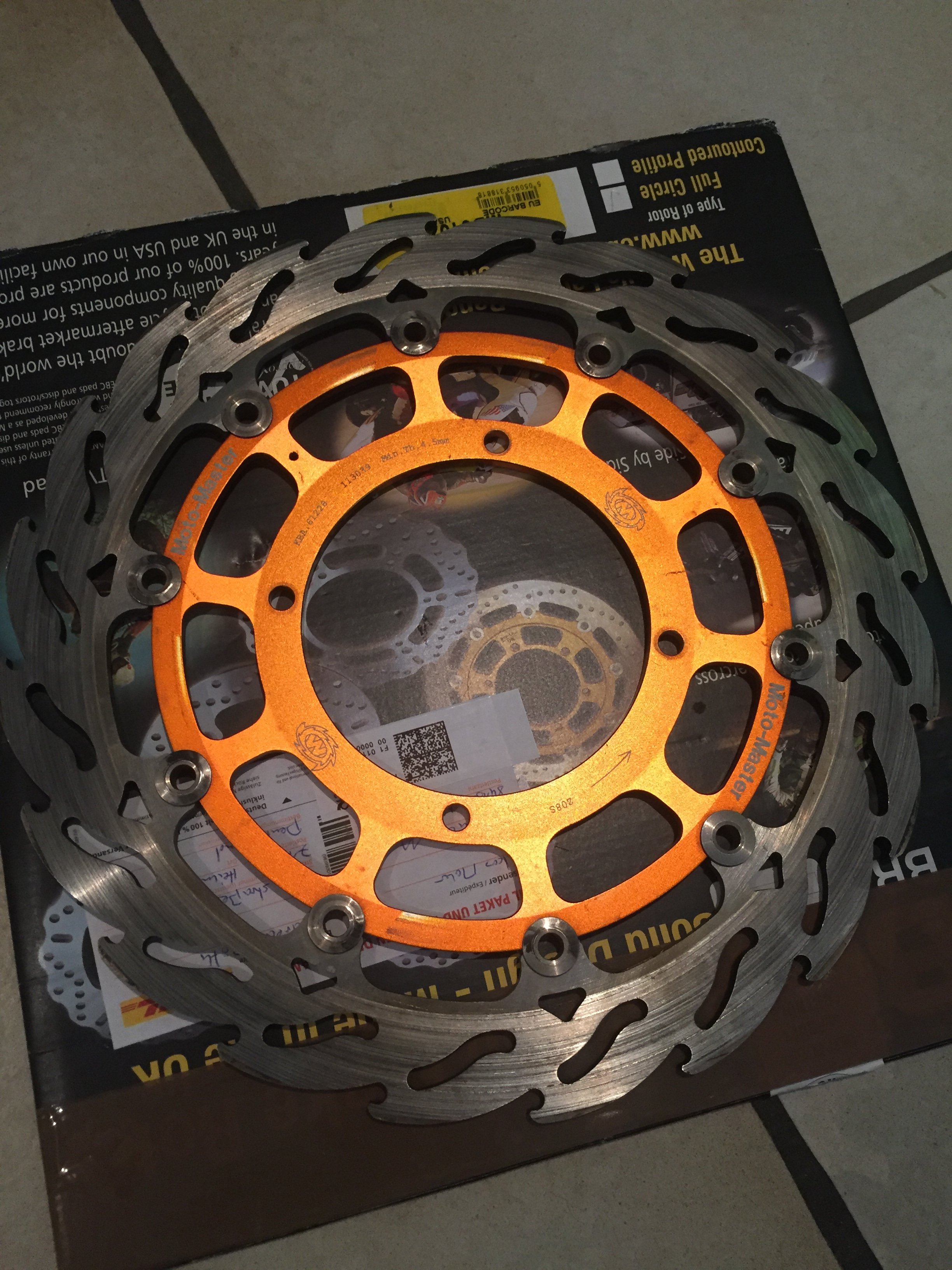

Aber nicht so tragisch, heute kam ein richtiges Schnäppchen an. Ne gebrauchte Motomaster Scheibe mit nahezu noch max. Dicke. Es handelt sich um die seltene mit 8 mm Bohrung, welche auf die SMR Naben passt. Die Scheiben mit 6 mm Bohrung für die Enduro Naben findet man öfters. KBA Nummer ist auch drauf.
Da ich berufsbedingt gute Connections zum TÜV habe, ist das erklärte Ziel bis zum März noch die Motomaster Scheibe + Sattel, das Öhlins Federbein sowie die 5" Felge hinten und den 160er Hinterreifen eingetragen zu bekommen. Muss mir nur noch etwas für den Tacho überlegen, da hat die Motomaster eigentlich keine Aufnahme.
