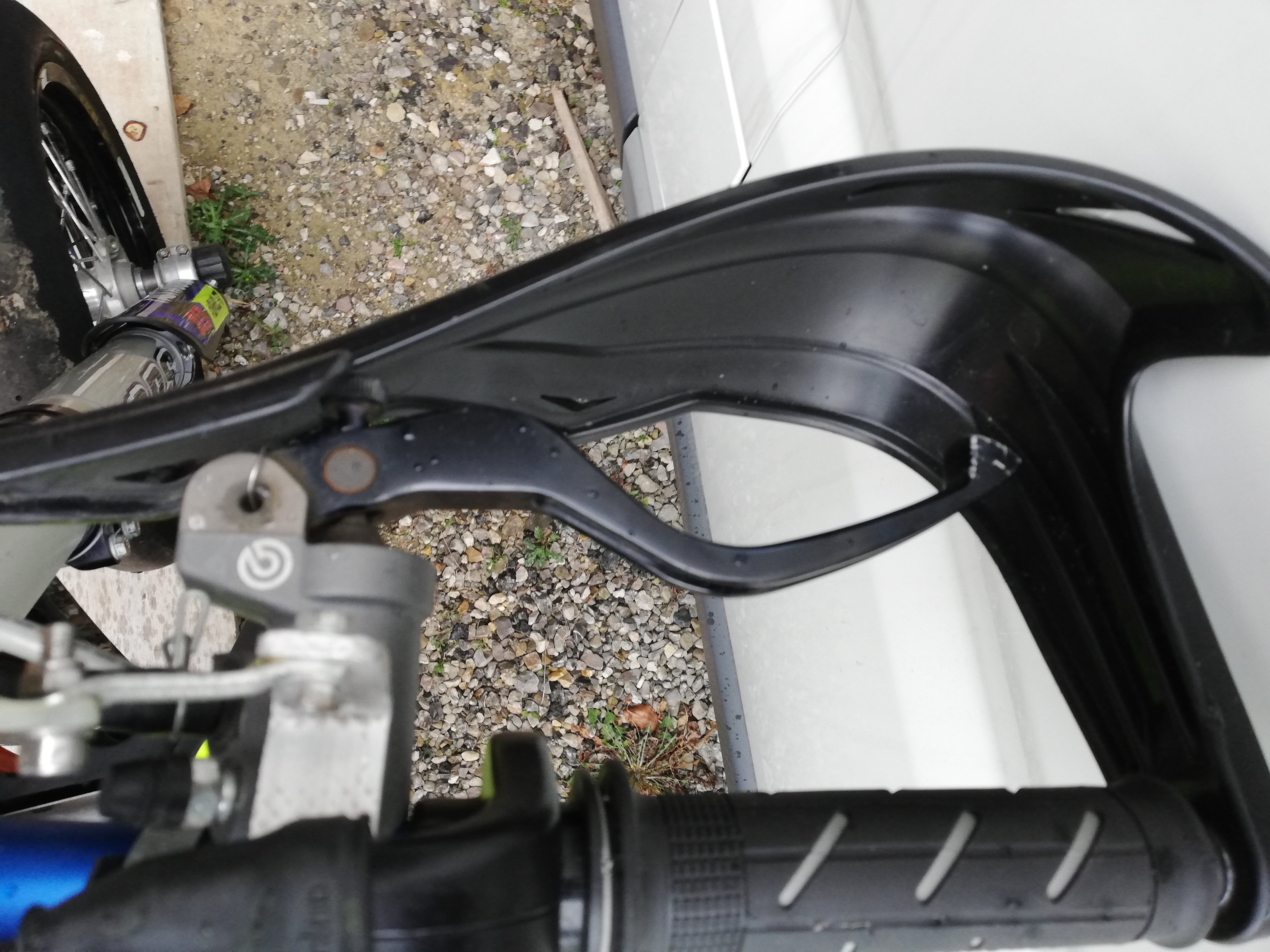

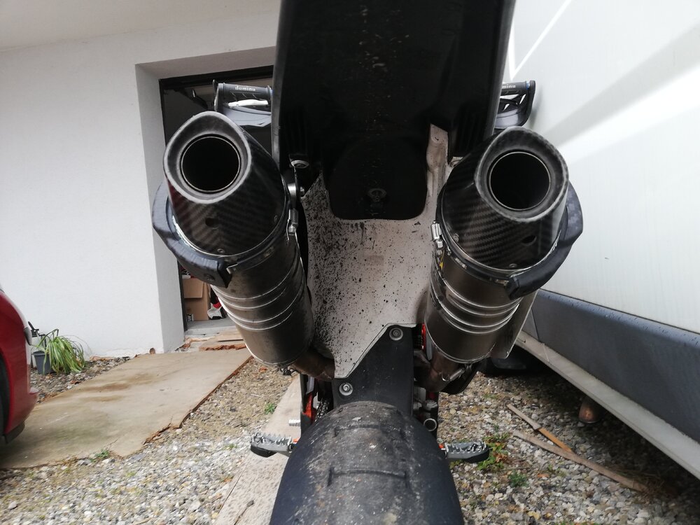

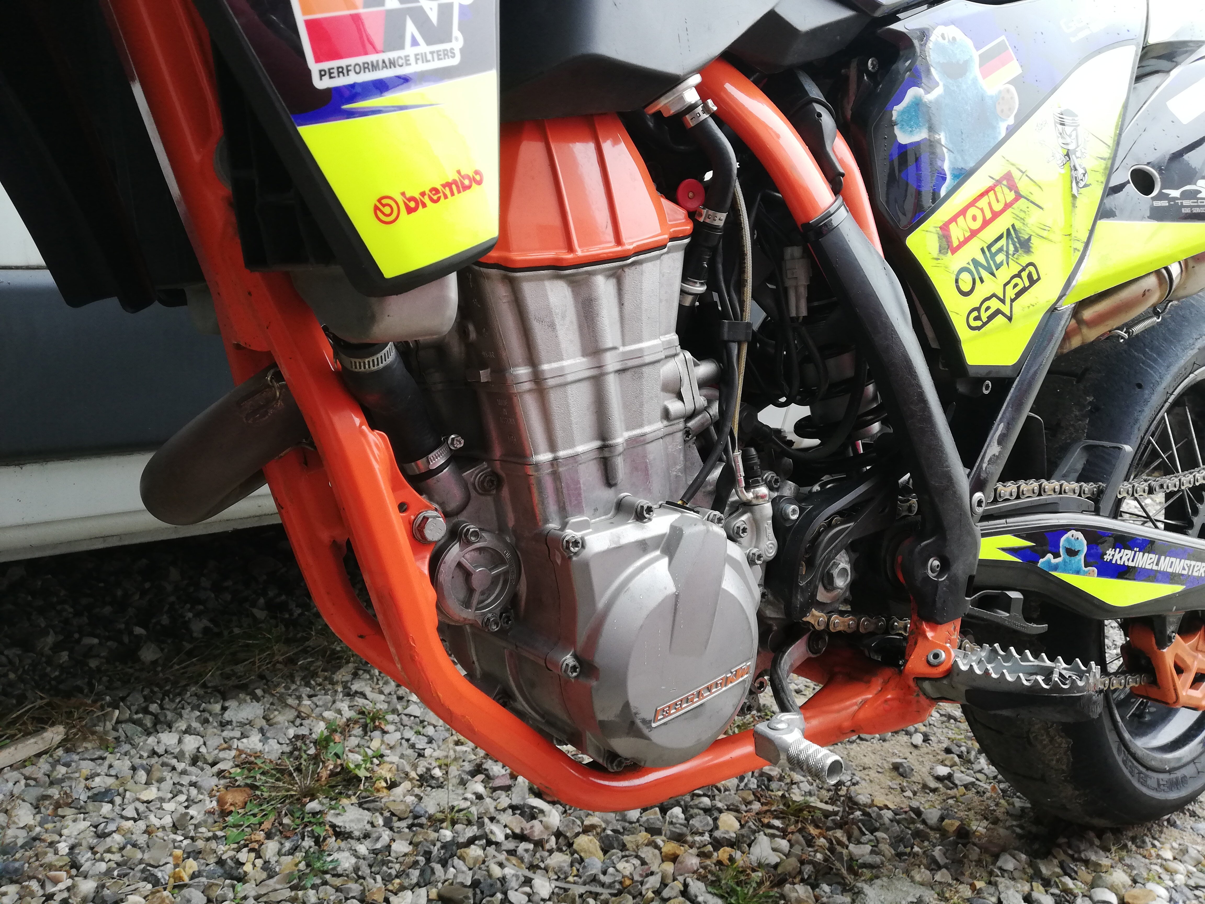

Der Preis vom Bike war mit € 3.500,- in Ordnung. Motor wurde vor 23 Stunden komplett revidiert, Fahrwerk erst vor kurzem. Das Moped ist bis auf Doppel-Doma-Auspuff, K&N Luftfilter mit Carbonansaugrohr und anderer Bremspumpe soweit original. Mapping wurde bei KTM angefettet. Um die Kohle darf man sich natürlich kein Bike erwarten an dem alles tutti ist. Es hält sich aber in Grenzen: Buchse beim Kupplungshebel fehlt (und das seh ich so oft an div. Bikes, dass die fehlt... kein Ahnung, wie manche Typen so fahren können), div. Verkleidungsschrauben sind andere bzw. fehlen komplett, beim Ölfilterdeckel wurde ein Helicoil eingesetz (und das mehr schlecht als recht, ich hoffe das hält)! Die Bremspumpe müsst ich mal beim Fahren probieren. Ist eine Brembo 9x18 und der Druckpunkt ist hart wie Stahl. Ich mags zwar aggressiv, aber ein bissl Gefühl hätt ich schon gern.

- Unterfahrschutz besorgen (ist zwar keine Enduro, ich mags aber net wenn der Motor unten "offen" ist)

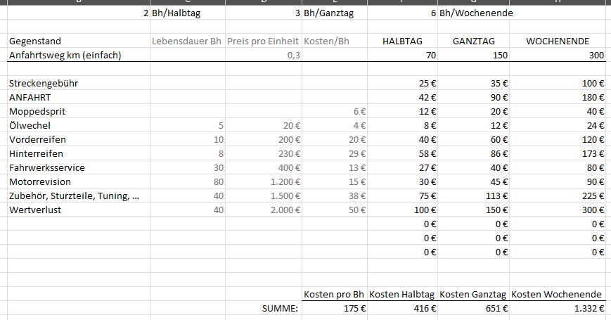

Kosten Supermoto:
Klar, Motorradfahren ist ein teures Hobby und den Kaufpreis muss man auch erstmal aufbringen können. Aber ich bin der Meinung, dass der Wertverlust der Maschine (Komplettneukauf mal außen vor gelassen) nicht sehr schwer ins Gewicht fällt.
Nachdem es zum Titel des Threads passt... Ich hab - blöd wie ich bin - vor einiger Zeit mal die Kosten zusammengetragen, das  hat mich dann doch irgendwie überrascht...
Ist natürlich bei jedem anders... Das war jedenfalls meine Rechnung für einen "normal flotten Hobbynudler".
Mag sein, dass ich manche Posten zu hoch eingeschätzt hab, andere dagegen bestimmt zu niedrig (z.B. haben wir oft auch mal 4-600km Anfahrtsweg). Gerade Posten wie der Reifenverschleiß hängen natürlich auch stark vom Speed, Offroadanteil und Strecke ab.
Die Werte sind auch eher geschätzte Mittelwerte - ich hab schon Vorderreifen 20Bh lang gefahren, ich hab aber auch schon Hinterreifen auf Grund falscher Mischungswahl in 2Bh zerrrupft.
Auch der Posten "Zubehör" ist defensiv geschätzt (Darunter fällt auch der WertStichwort Garage/Werkstatt, Hänger/Wohnwagen, Klamotten/Helme/Stiefel, Reifenwärmer, Laptimer und co.)
..in diesem Sinne... Happy sparen für die Saison!
Gruß
Edited by arlecchino
Wenn's ne Budgetlösung sein soll, dann würde ich ne einfache axiale Bremspumpe mit integriertem Ausgleichsbehälter montieren. Beispielsweise eine von ner Ducati Monster 600 - das Teil hat nur eine Bremsscheibe. Sollte sich gut mit 'ner einzelnen Bremszange an der Supermoto vertragen. Sowas sollte für 2-Stellige Beträge zu haben sein und dafür gibts auch reparatursätze. Evtl gibts mittlerweile auch andere alternativen die sich reparieren lassen. Hebel sollten auch günstig zu haben sein.
Zur not kann man sich das mechanische und hydraulische Hebelverhältnis einer radialen bzw. RCS pumpe zurückrechnen und was äquivalentes, günstiges montieren.
@Marvin76 danke für den Tip mit der Brembo RCS 14! Ich hab die RCS 15 an einer SMXV und find die eig. ganz gut. Da könnt die ev. 14er echt gut klappen. Vielleicht kann ich die mal wo günstig ergattern.

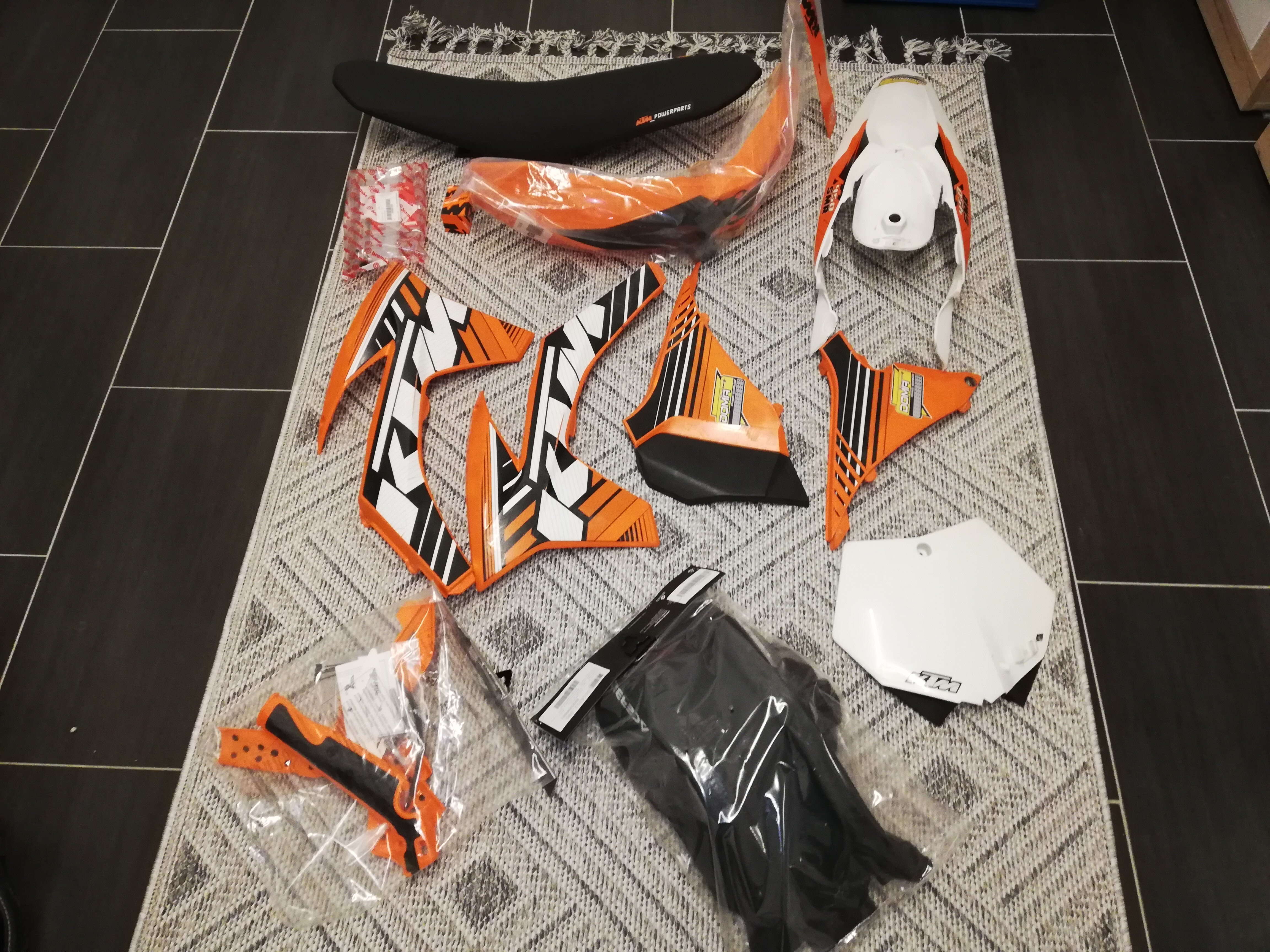

Ich hatte die letzten Tage viel zu tun und für die nächste Zeit siehts nicht grad besser aus. Aber trotzdem hab ich mir mal ein paar Sachen besorgt:
+ gebrauchte aber gut erhaltene Verkleidungsteile von ner 2012er SMR - € 40,-
+ Kotflügel vorne - € 29,-
+ Sitzbank niedrig - € 144,-
+ Kupplungshebel inkl. Hülse - € 30,-
+ Ölfilter + Motul 300V 15W50 - € 45,-
+ Unterfahrschutz Acerbis - € 40,-
+ Rahmenschoner - € 36,-
Wenn ichs nicht für dieses "Projekt" machen würde, würd ich schon aufhören alles zusammenzurechnen. Eigentlich schlimm wie viel da zusammenkommt. Kleinvieh macht eben auch Mist und ist bis auf Ölwechsel und Kupplungshebel nur Luxus. Trotz Spar-Projekt will ich die Maschine dann halt doch so haben, dass sie mir gefällt und ich Spaß dran hab.

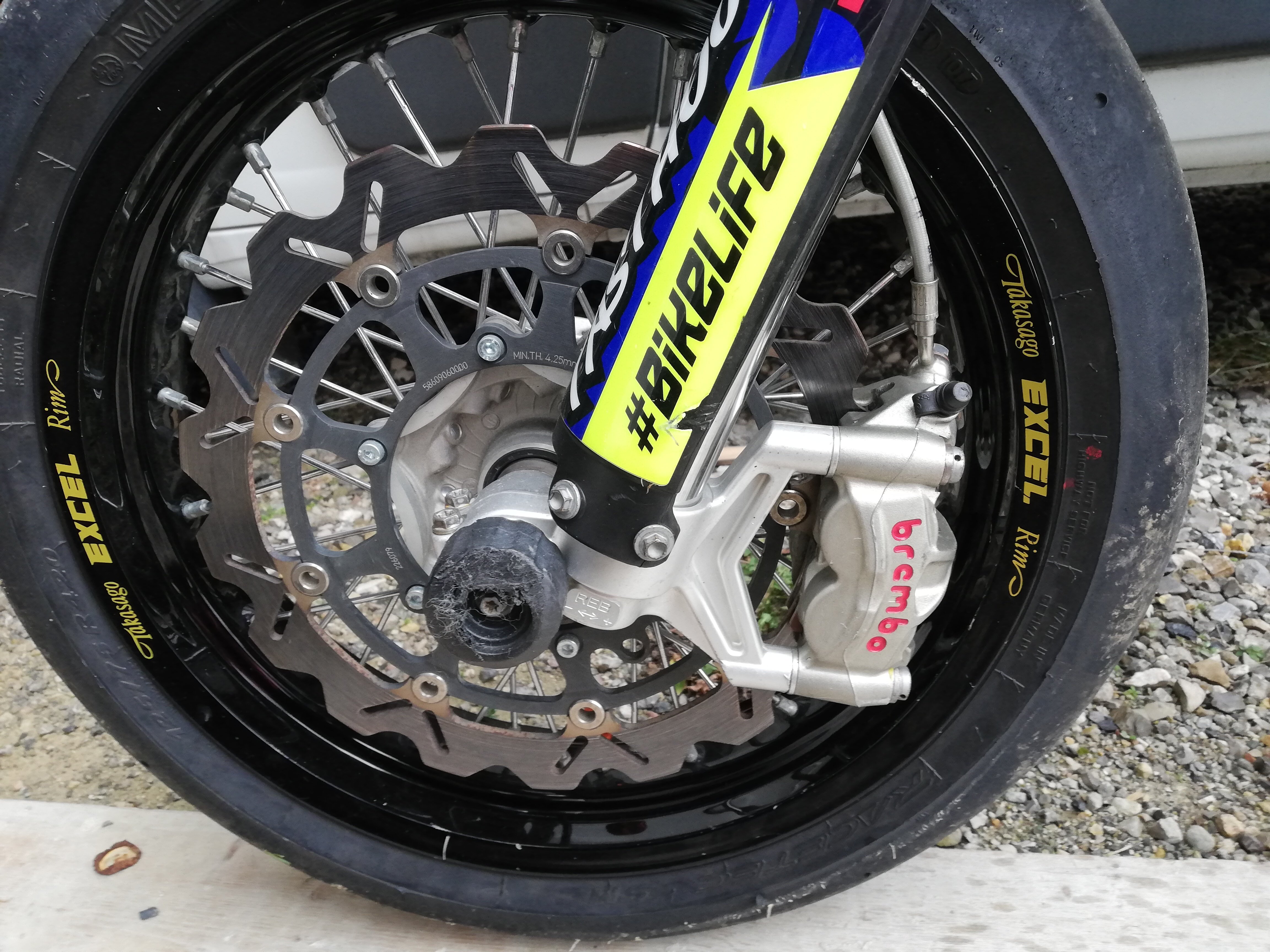

Die gelben Streifen bekommst direkt beim Händler. Ob es die in orange für KTM gibt musst mal fragen.
Ich hatte meine von hier.
Das sind komplette Ringe und die kannst auch z. B. für 16,5 Zoll anfertigen lassen.
Das Verkleben war recht einfach und die Qualität absolute Spitze.
Bei der Gestaltung kannst Deiner Phantasie freien Lauf lassen.

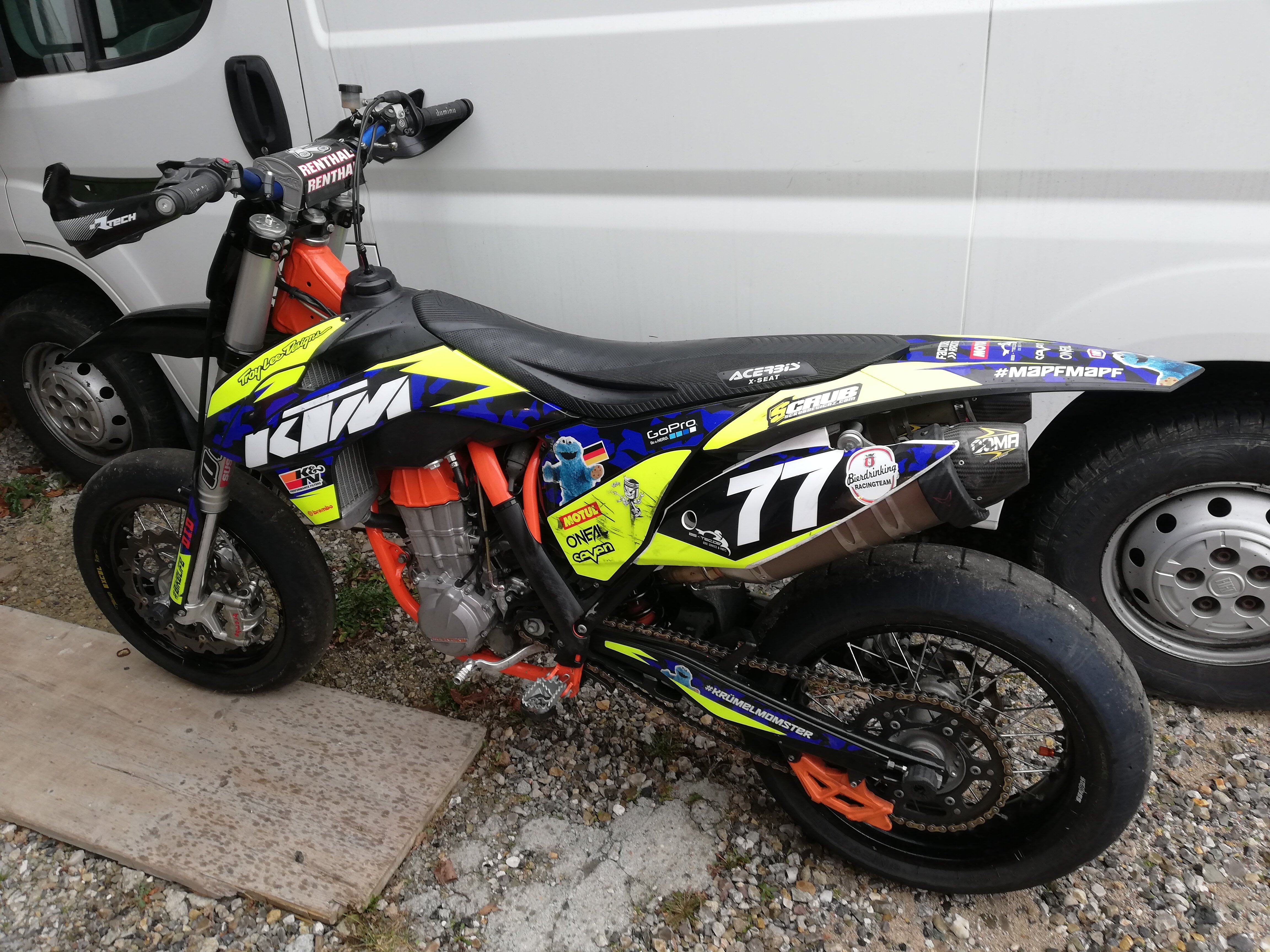

Nach ein paar Fahrten muss ich sagen, dass ich relativ zufrieden bin mit dem Moped. Hat mir meine Motivation fürs Supermotofahren wieder zurückgebracht.
Zwei Kleinigkeiten hab ich allerdings noch:
1) der Auftritt der hinteren Bremse ist zu klein - hab da mal heute größeren Ersatz bestellt
2) das Motorrad könnt ein bisschen "agiler" sein. Sie ist megastabil und das genieß ich grad ein den schnellen/langen Kurven. Aber im Infield könnt sie ein bisschen kurvenwilliger sein. Meine alte 450er war zwar auf den schnelleren Etappen sehr nervös aber dafür im Infield tiptop. Hat da jemand nen Tipp wie ich das kostengünstig hinbekomme? Möchte eig. nicht in ne Gabelbrücke etc. investieren.
...und falls das nicht reicht, gibt es von Razorback exzentrische Lenkkopflager, mit denen du den Lenkwinkel um 1.3° steiler bekommst - Kosten aber grob 200€.
Welche Gabelbrücke ist denn verbaut?
Die von der FC/SXF (ich glaub die haben 22mm Versatz) oder die von der FS (16mm Versatz)? Falls letzteres der Fall ist: Ggf könnte man hier testweise auf ne Cross-Gabelbrücke "rückbauen" -> Mehr Versatz = weniger Nachlauf = agileres Einlenkverhalten/weniger Stabilität
Die Crossbrücken sind aber idR schmäler (FC: 190mm, XTRIG: 200mm, FS: 207mm) - d.h. man muss bisschen mit den Distanzen beim Rad schauen...
