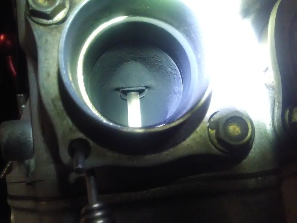

Seid Ihr Euch sicher, dass sich das kürzen der Ventilführungen lohnt? Ertrag so gut wie nix, und den ohnehin schon anfälligen Ventiltrieb in der Kiste noch anfälliger gemacht.
Hab Bergos mal nen Kopf geschickt mit Ventilabriss, da hatte der Vorbesitzer auch die Führungen gekürzt. Aussage war, dass davon nur dringend abgeraten werden kann.
Außer man will alle 20h-30h Ventile tauschen:ph34r:
vor 51 Minuten schrieb kingz:
Dazu kann ich dir gegenteiliges berichten.
Meine RR war gerade bei Zupin auf dem Tisch.
Meine Führungen sind nun auch gekürzt. Aber in erster Hinsicht nicht für Tuning.
St. Gröbner hat das selber durchgeführt und mir mit Nachdruck dazu geraten weil bei vielen Motoren genau die überstehenden Nasen abgebrochen sind.
Der folgende Schäden steht in keinem Verhältnis zu den Kosten dieser Maßnahme.
Wenn die Jungs nicht wissen was sie bei Husqvarna RR Fahrzeugen tun dann weiß ich auch nicht mehr. Also das dazu.
... bissle arg weiß dein Ventil :ahhhhh: Ach, ich würde auch zu allem raten was Geld bringt. HPN rät heute, wo sie kein Geld mehr damit machen "müssen", in vielen Dingen genau zum Gegenteil als früher. Ich hab jetzt auch schon ein paar Motoren gesehen, aber ein abgebrochenes Ventilführungsstück, das durfte ich noch nicht sehen. :denk1: Ich glaub nur noch was ich gesehen habe :wink2: Vielleicht gibt's ja Bilder dazu :dontknow:

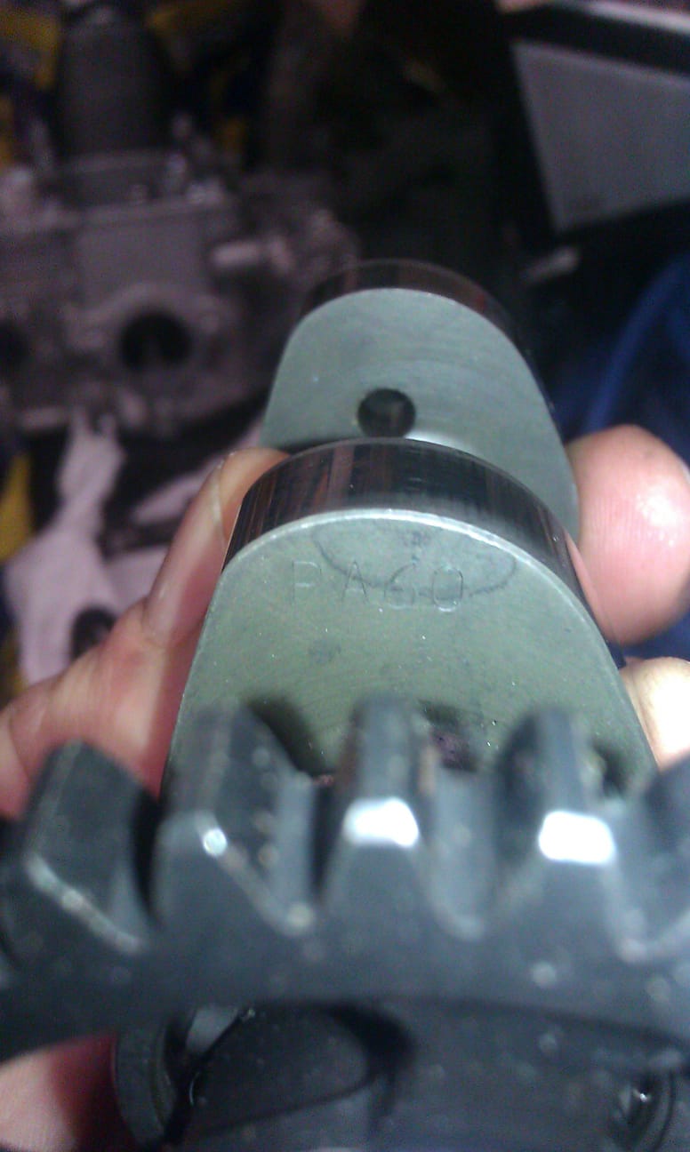

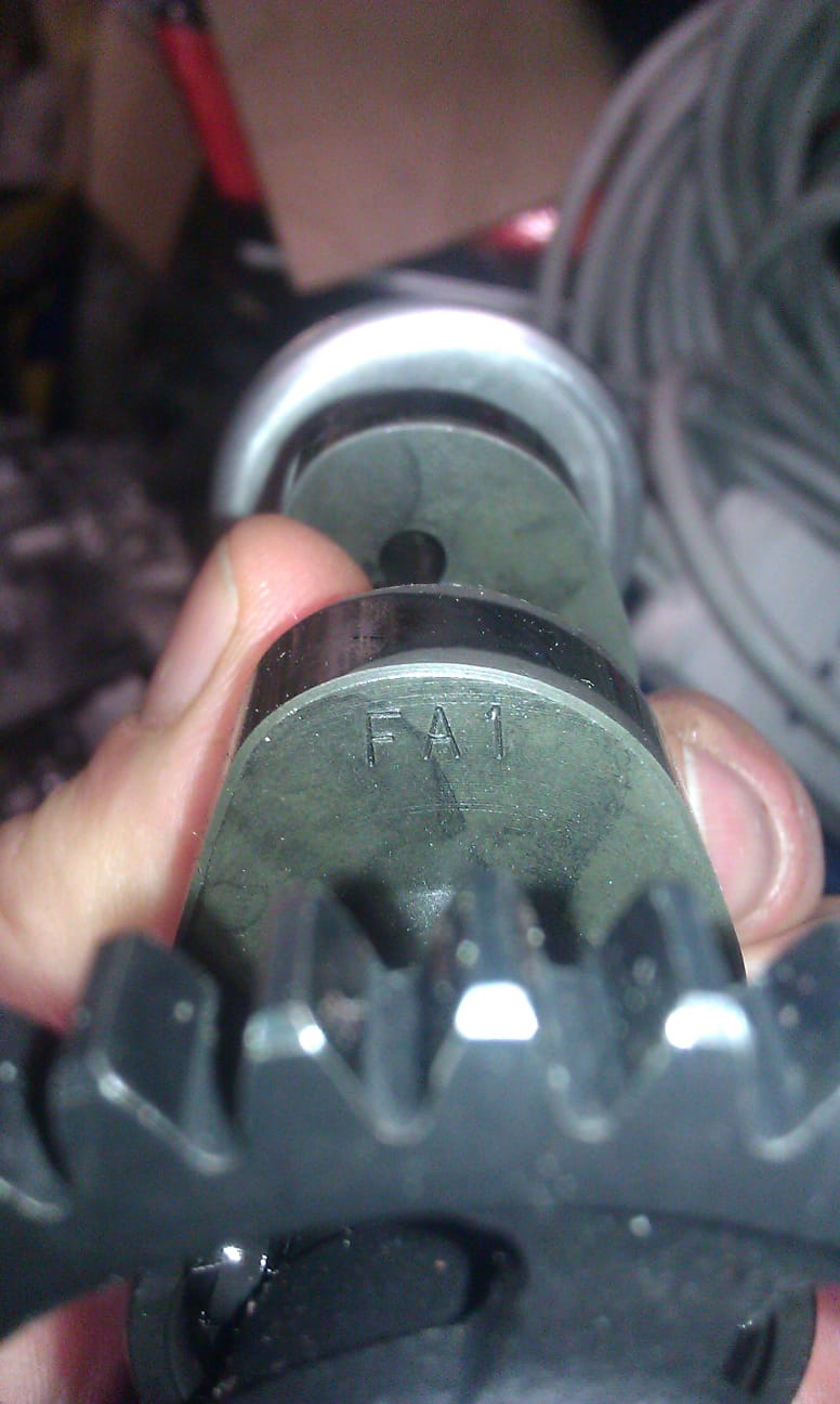

@Bastel @dr.-hasenbein   Sind die Nockenwellen beschriftet?
Habe nicht gemessen. Verstehe gerade nicht ganz du herausfinden musst. Hilf mir mal auf die sprünge
Nockenwellen sind zur unterscheidung beschriftet:
Einlass :
FA1 2003-2005 450/510 Modelle
PA60 2006-2010 450/510 Modelle
PA64 TC 450 und 510 Modelle sowie die 1. RR (06-07)
PA69 oder PA72 Die letzte RR (08-09) 450RR und 530RR
Auslass:
Teilenummer 800099880 2004-2005 450/510 alle Modelle
YS4 Teilenummer 8000A4953 2006-2010 450/510 alle Modelle

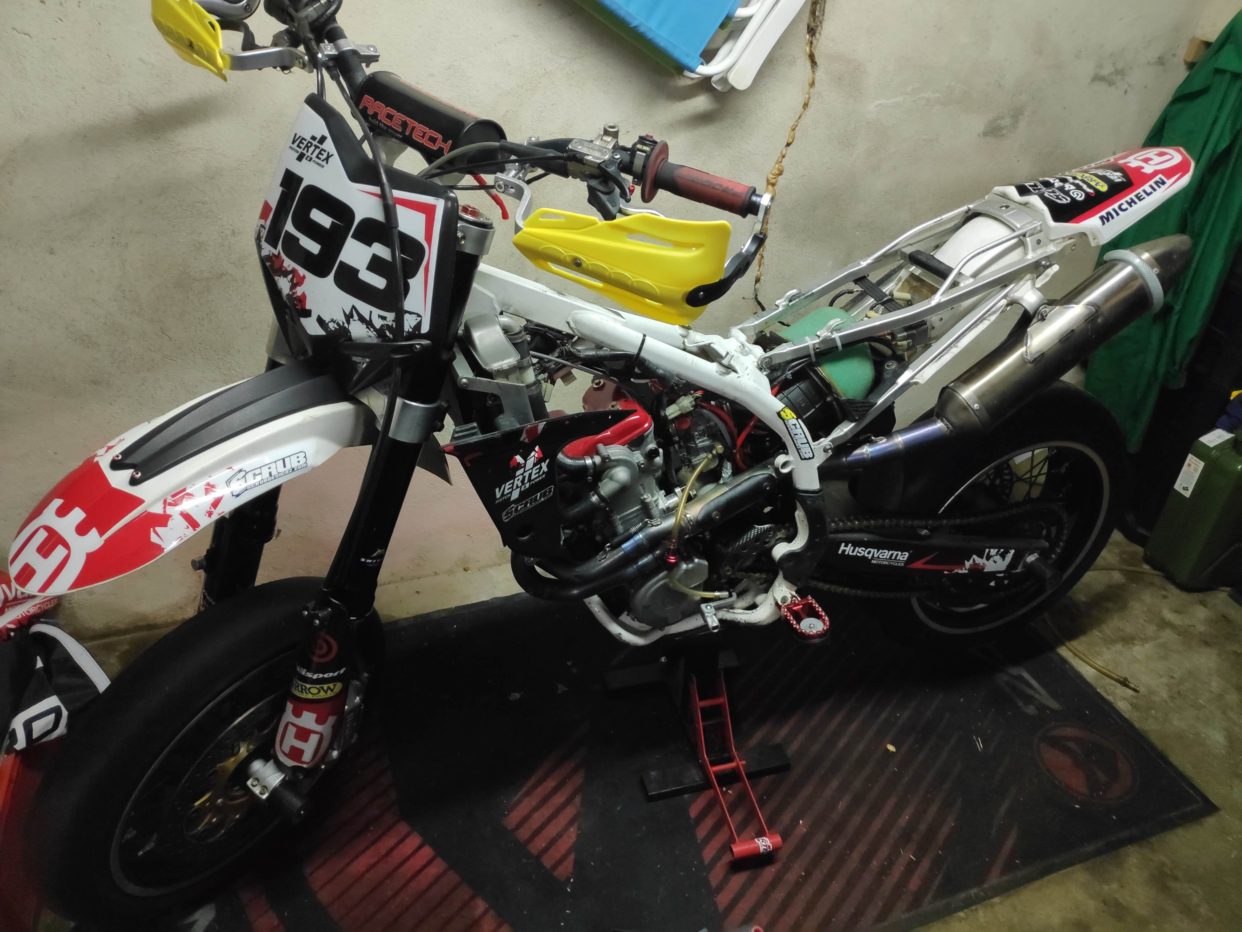

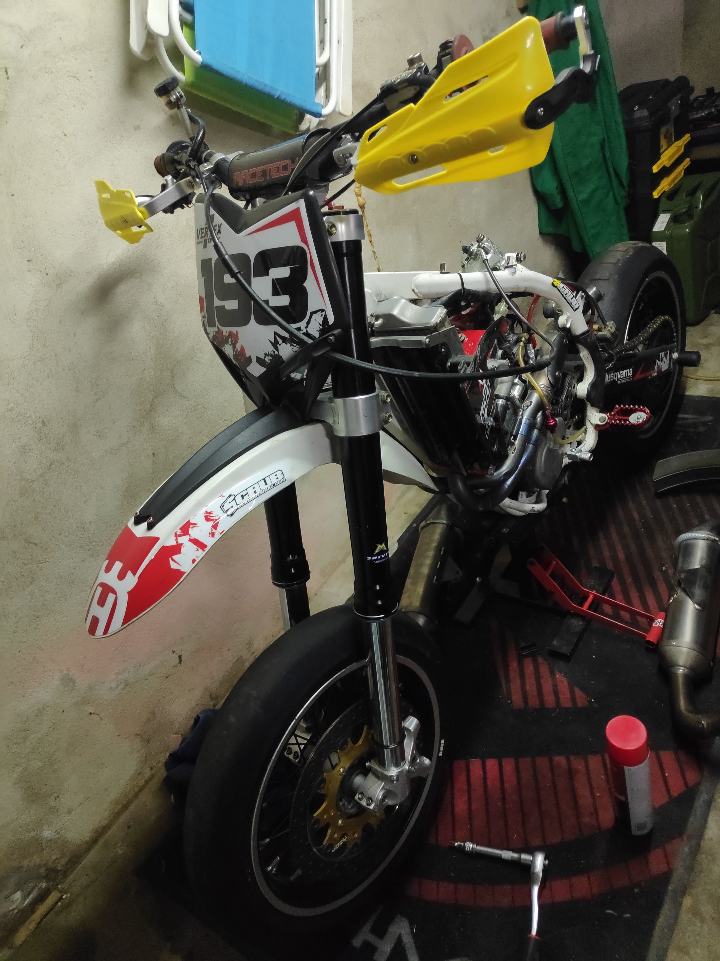

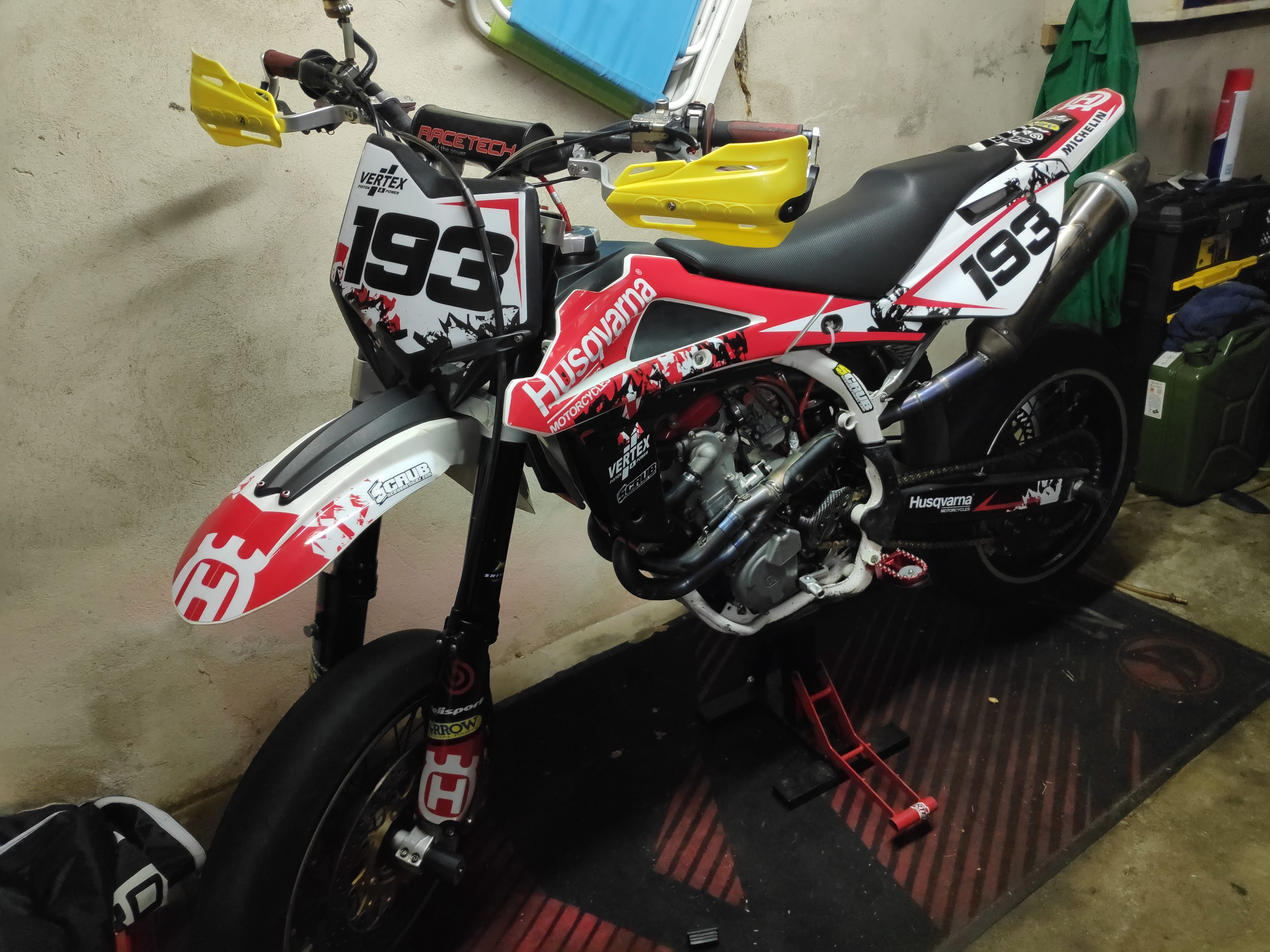

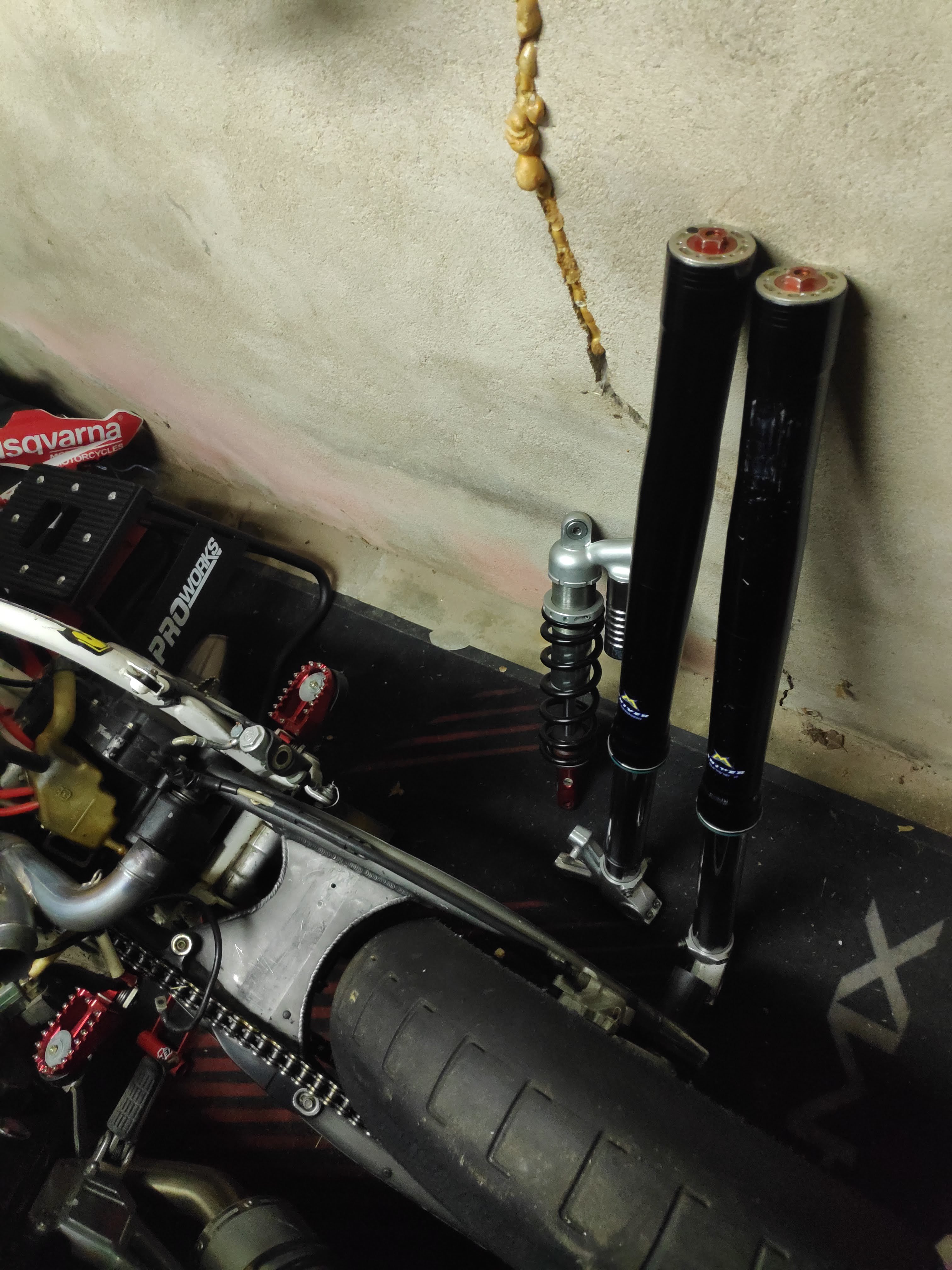

Anfang letzter Woche hab ich mein Fahrwerk dann wiederbekommen. Das hab ich dann die folgenden Tage noch eingebaut, nen Ventilshim getauscht, neue Ventildeckeldichtung verbaut und Bremsflüssigkeit gewechselt.

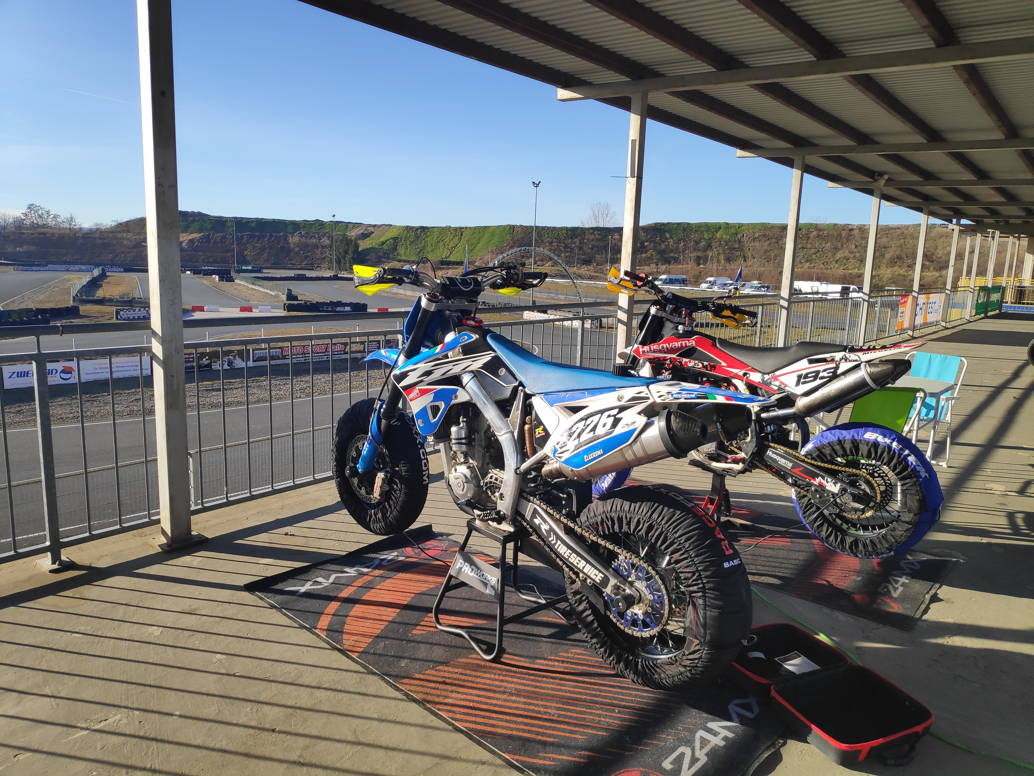

Sonntag gings dann zum ersten Rollout aug dem Harzring, hatte ca. 12°~ aber gefühlt waren es 20°. Fahrwerk arbeitet perfekt kann mich nicht beklagen. Den Ventildeckel muss ich nochmal abmachen da er trotz neuer Dichtung etwas öl sifft, bisschen dichtmasse draufknallen dann sollt es passen.
Sonst lief das Bike einwandfrei und so kamen ganze 2BH zustande. Voller Erfolg!
Bestellt habe ich dann noch einen Metzeler für hinten damit ich die mal selber teste sobald meine Michelins runter sind.

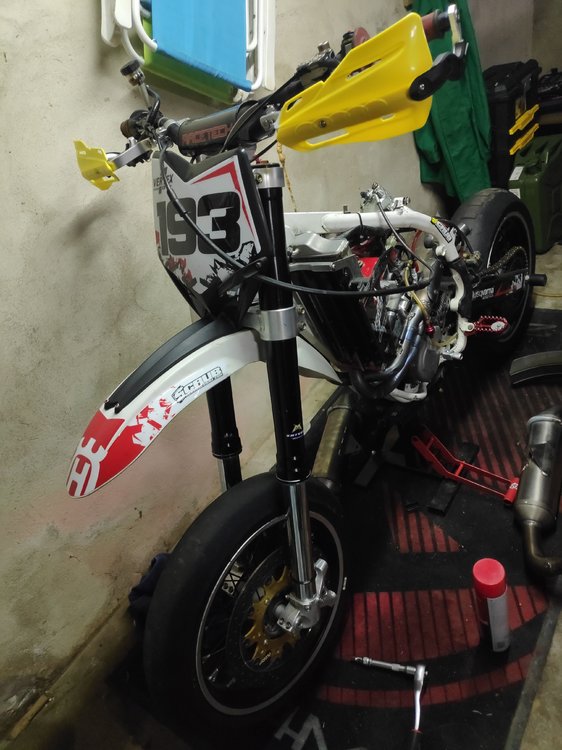

IMG_20190220_182815.thumb.jpg.634ae945f459198703792a1c9b446f0a.jpgIMG_20190220_202641.thumb.jpg.5a72a9420535e656b6c7cae3f325c7ed.jpgIMG_20190221_213124.thumb.jpg.5628201b0e73180281b01ce760c84607.jpgIMG_20190221_213543.thumb.jpg.98c0939d9157c6ae339f4380497413ab.jpgIMG_20190221_215716.thumb.jpg.16bfd61a20f69a11747f8d9259a09ff0.jpgIMG_20190224_093241.thumb.jpg.baf97c635e7a857beff016dfee41ee71.jpgIMG-20190224-WA0028.thumb.jpeg.4cf410fa051d1516903a82203fa8274c.jpegIMG_20190224_141629.thumb.jpg.125f5f50948925e3e32a7ff4880bdb68.jpgIMG_20190224_214713_106.thumb.jpg.ff5eeb5ee0f92abd895ef2d4f7088b15.jpg
Wie jetzt wiedermal aufmerksame Bildlebetrachter erkennen können, bin ich nach einem Tag schonwieder mit nur einem Handguard unterwegs :D:D.
Moped ist vom Ständer gefallen beim Betanken und der Bügel hat sich mal eben schön verbogen, also Handguards von Aliexpress sind nicht zu empfehlen, material is weich wie butter. Lesson learned hahah, back to one handguards style.

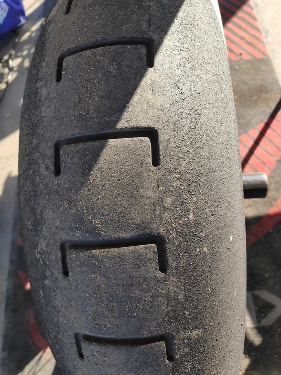

Reifenbild find ich für 12 Grad Temperatur auch ganz schön, was sagt Ihr dazu?
