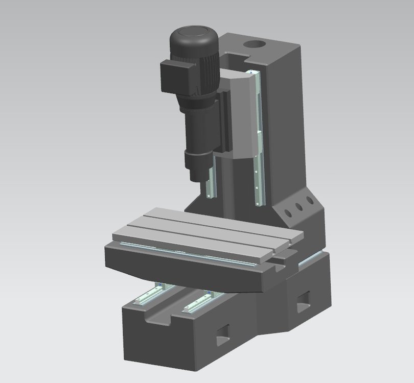

Es gibt durchaus sehr brauchbare Grundgestelle, wie z.b. https://www.cnc-technik-mueller.de/fs3mg-mineralgussmaschine/

Ich habe irgendwann mal angefangen in ebay günstig einzelne Komponenten wie Linearführungen, Kugelgewindespindeln und Servomotoren mit Regler einzukaufen. Dazu eine Frässpindel aus einem alten Bearbeitungszentrum was wahrscheinlich mal für Holz gedacht war. Irgendwann habe ich mal "konstruiert"...
Nach einiger Zeit habe ich festgestellt, dass das Projekt trotz günstiger Komponenten ziemlich teuer wird und sich einige Schwierigkeiten einstellen. Per zufall bin ich dann über eine teilweise geschlachtete kleine Portalfräsmaschine gestolpert.
Das ganze war als recht massives Gussgestell schon eine ordentliche Basis. Ich habe also angefangen die Z-Achse komplett neu zu konstruieren, damit ich die schon vorhandene Spindel montieren kann. Ich habe kleine Adapter gefertigt und Wellenkupplungen angepasst, damit die 5-Phasen Schrittmotoren gegen die schon vorhandenen 0,75- und 1kW Servomotoren ersetzt werden konnten...und so weiter.
Ich war nur ein paar Wochen davon entfernt das Material für die neue Z-Achse zu bestellen und hatte mir schon Gedanken um die Fertigung der ganzen Einzelteile gemacht. Im Prinzip habe ich nur noch Kleinteile und Komponenten für den Schaltschrank gebraucht. Am Schluss habe ich das Projekt aber doch eingestampft und alles wieder verkauft. Wieso? Weil ich an eine Industriemaschine kommen konnte. Eine Maschine welche erheblich günstiger war als die Einzelteilkosten für das Eigenbau-Umbau Projekt.
Eine günstige Portalfräse ist der gleiche Fall wie mein eingestampfter Eigenbau. Bis die Maschine zuhause steht und soweit ausgebaut und verbessert wurde, dass man damit anständig Metall zerspanen kann, hätte man bereits was ordentliches kaufen und schon lange fräsen können.
