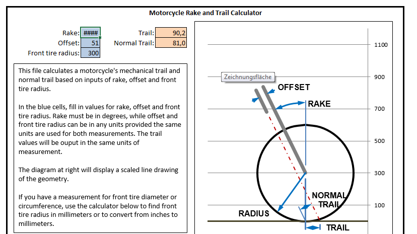

Würde mich mal interessieren ob die Gabelbrücke im Offset gleich bleibt. 7 mm weniger Offset und der daraus resultierende kürzere Radstand machen ja nur begrenzt agiler, aber 7 mm weniger Offset insgesamt nen Handling von nem LKW 😏
Kommt halt drauf an wie groß der Nachlauf bislang überhaupt war. Wenn ich mich recht entsinne hatte die FS 26.1° LW und 16mm Offset an der Brücke.....kommt beim Trail-Rechner nicht der MEGA lange Nachlauf bei raus (mit 300mm als Radradius-> Metzeler 16,5 Zoll).

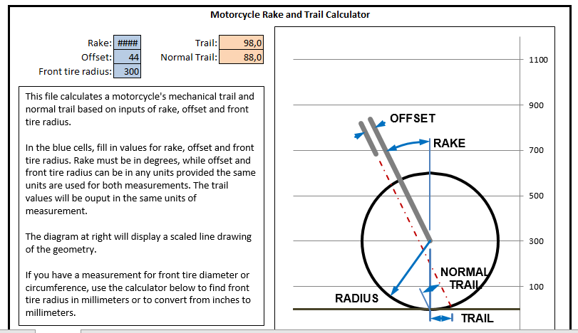

Hier mit -7mm Offset:
Meine mich daran zu erinnern, dass Simon Vilhelmsen mir damals sagte er fährt eine Brücke mit 13 oder 12mm und da könnte "ruhig noch weniger " Offset (also MEHR Nachlauf) sein. :denk1::dali: Von daher passt's......
Kommt aber sicher auch auf den Fahrstil an: Drifter wollen sicher viel Nachlauf (Richtwert ~100mm +/- 5 bei Sumo), klassische Fahrer sicher weniger. :dali:
OOOODER aber sie verbauen jetzt die Standard MX-Brücken mit ?? 20mm??  Offset und pi****en 195mm Gabelrohrabstand.....:Helmut:

Wie kommst du denn auf ein Offset von 51 mm gesamt? Ich komme da auf 41 mm bei 16 mm in der Gabelbrücke?
Ich bin mir ziemlich sicher, dass das Offset an den Füßen meiner 16'er FS damals 35mm waren. (35+16=51). Die 35 waren handgemessen, daher mit SIcherheit nicht auf den mm genau aber 10mm weniger waren es garantiert nicht. Hat sich das seitdem womöglich geändert? Wo hast Du denn das Maß 25mm her?
Wenn ich mir so Cobra-Füße angucke die 20mm haben.......die neuen FS-Füße müssten ja nach Deinen Maßen nun 18mm haben (25-7)....hmm, sehen alleine optisch, im Vergleich nicht so extrem aus wie jene!?! 🤨

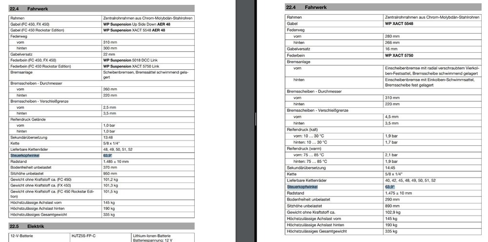

Die Rahmen sind identisch, da hast Du recht. Der Lenkkopfwinkel ist trotzdem nicht gleich!! :dali:
Hier stelle Ich mir die Frage wie das funktionieren soll, wenn die Rahmen identisch sind?
Edit:
Anleitungen von der Husqvarna Website gezogen und verglichen, siehe Anhang...
Die Lager sind auch identisch, sieht man an den Ersatzteilnummern im Sparepartsfinder.
