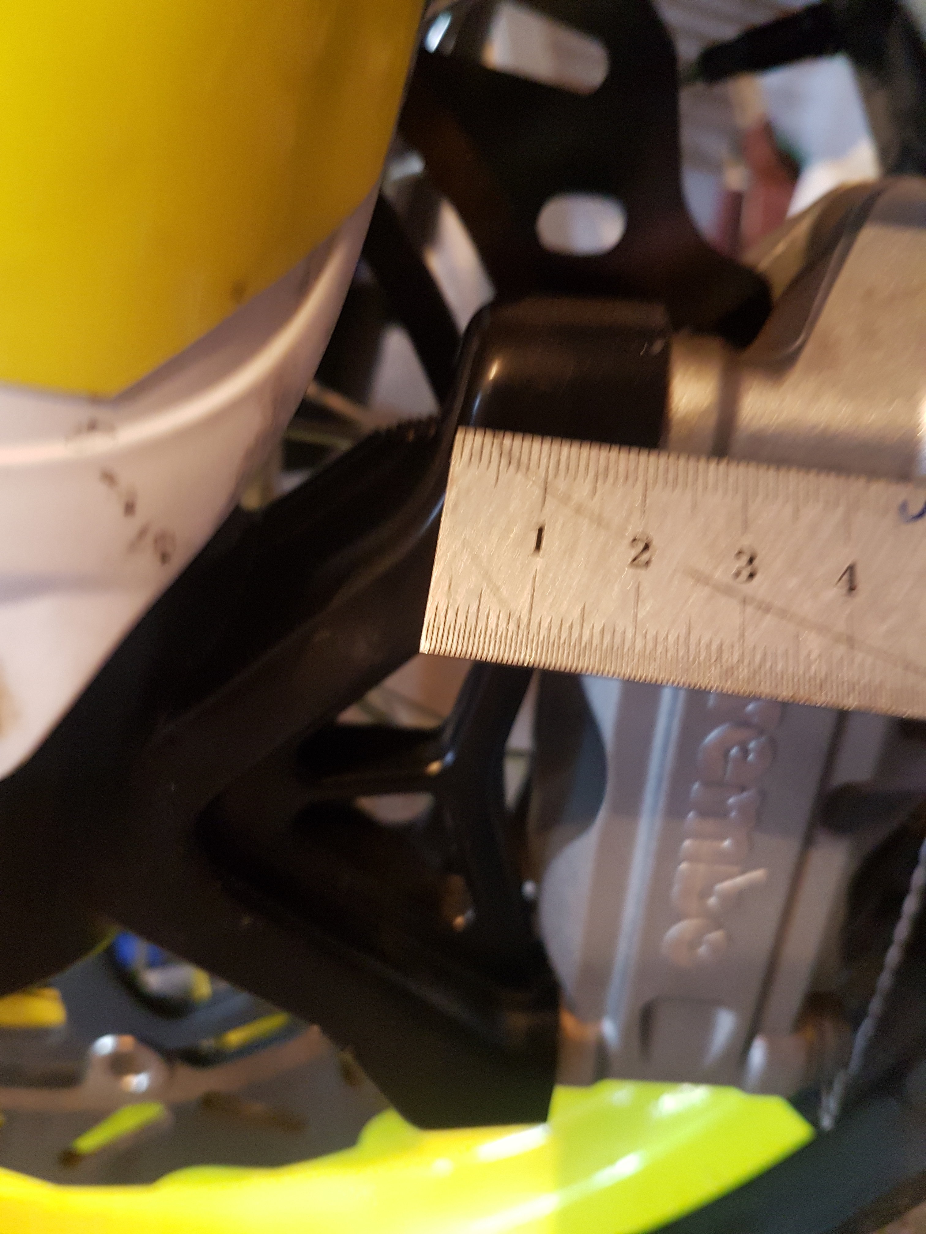

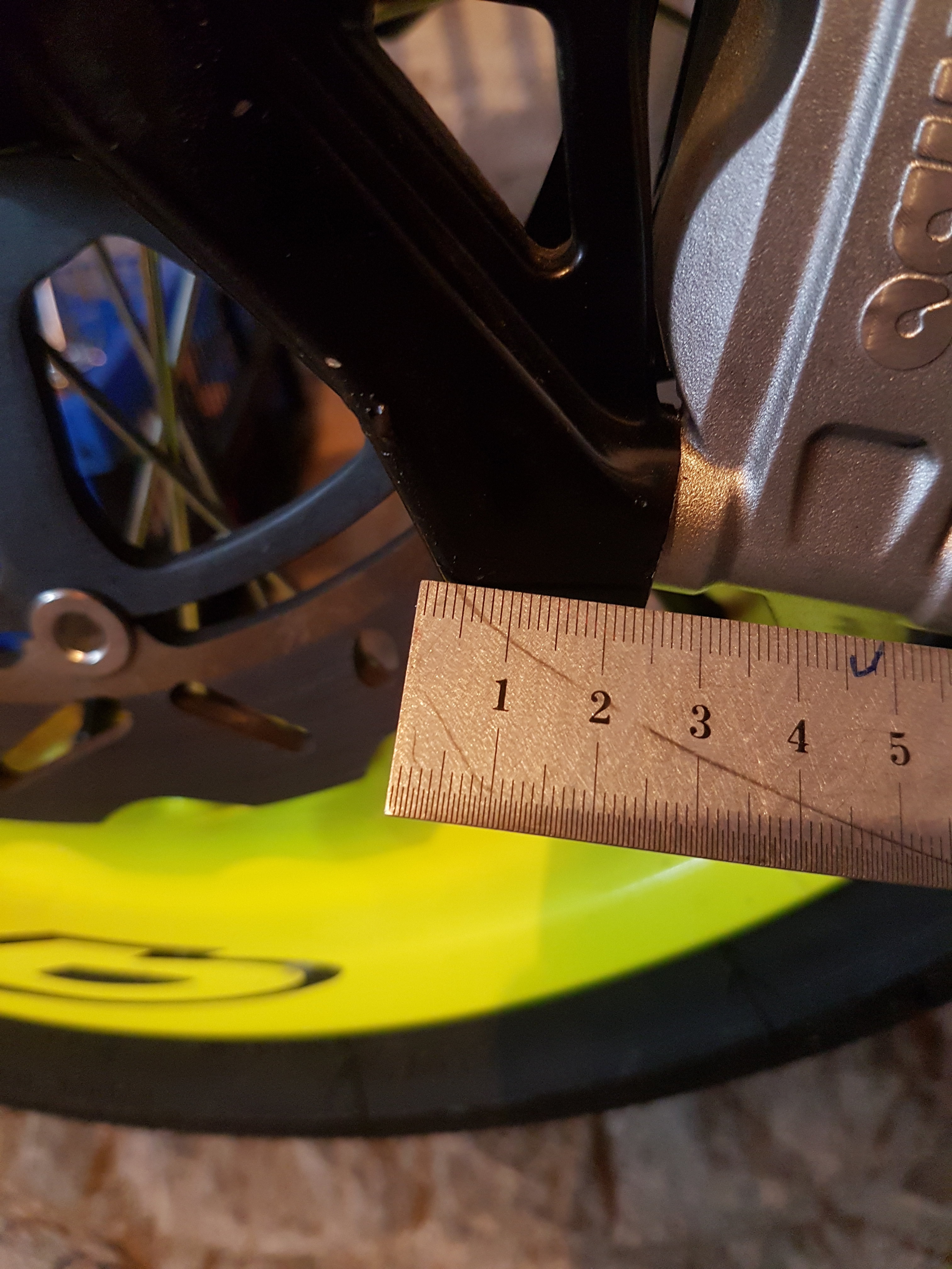

Hmm....wenn's beim Ben nicht 100%-tig ist, frag ich mich ob das aussagekräftig genug ist.
@Kevin: Dich könnte ich nicht dazu überreden mir das mal grob auszumessen, wie der Doc das auf der Seite zuvor gemacht hatte? (Müsste auch ohne den Sattel abzunehmen gehen).
Gewinde sind bei Deiner auch durchgebohrt?
Oder muss ich die am Ende ersteigern, nur um das selbst auszumessen?? :lol3:
Wobei: DAS wäre dann ein plausibler Grund...... :denk1::lol3:
Ganz oben 210mm, Oberkante Gewinde ca 230mm. Gewinde geht ganz durch.

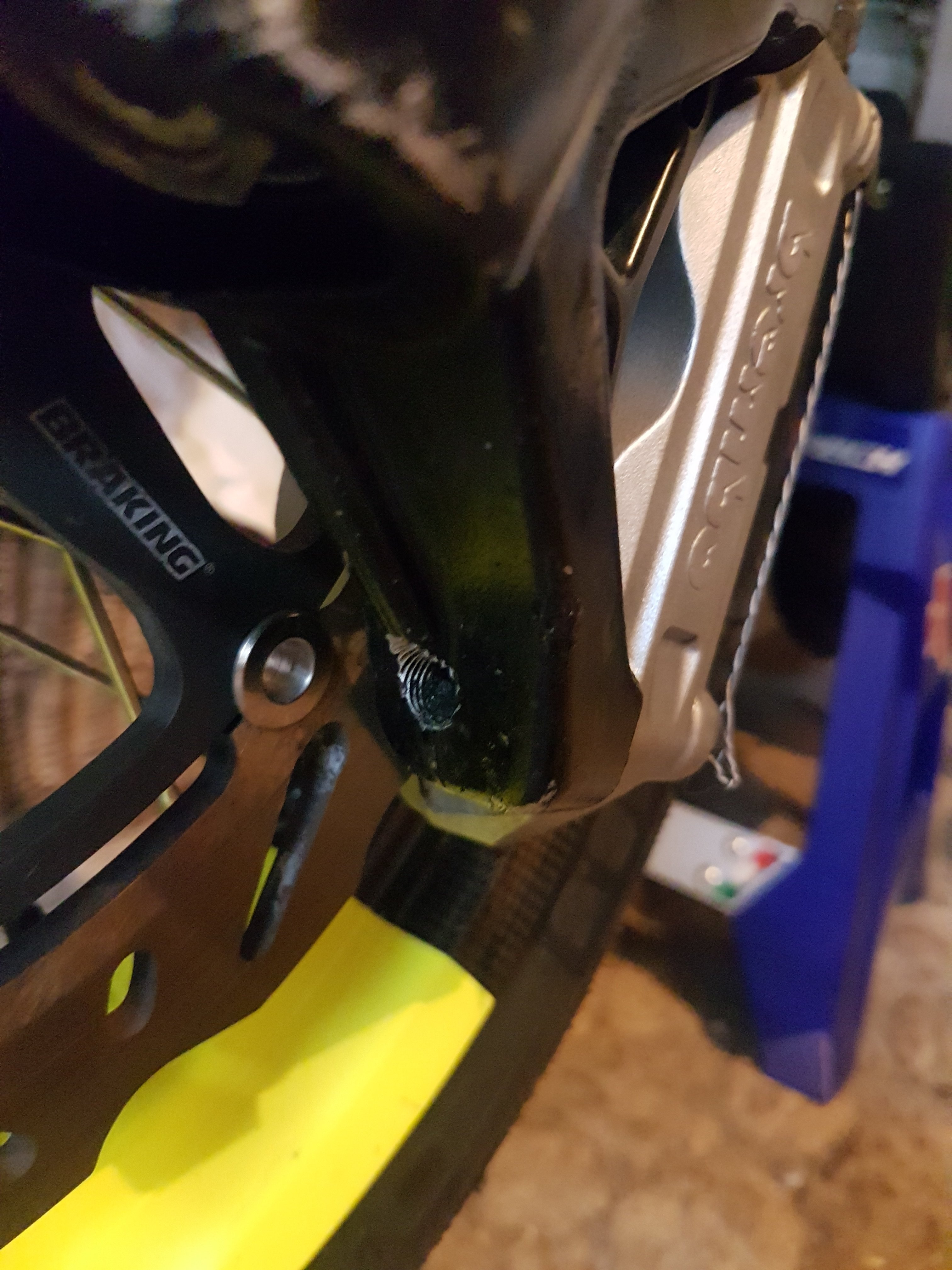

Warum macht man an die Schrauben Draht und wenn man es macht, wieso so unnütz? Das tut mir in den Augen weh....

is es nich vorgeschrieben jeder schraube mit rödeldraht zu sichern?

Nicht jede, Sicherheitsrelevante und wo flüssigkeiten austreten könnten. Verkleigungsteile musst ned mit draht sichern z.B :D

Der Draht auf dem Bild bringt aber nichts, die Schrauben können sich immer noch sehr weit lösen, da falsch gesichert. Draht ist zudem keine Losdrehsicherung, sondern nur eine Verlustsicherung. Der Sattel kann dir also auch so noch mehr oder weniger stark herumschlackern und dich im schlechtesten Fall zu Boden bringen.
Loctite taugt schon, hat aber eben die von dir angesprochenen Probleme, wenn man es nicht korrekt vorbereitet. Alternativ mache ich bei der ein oder anderen Schraube einen Farbklecks mit Sicherungslack auf den Kopf und angrenzendes Material; wenns sich löst, siehst du es direkt.
Laut Reglement musst du nur ölführende Leitungen und Deckel mit Draht sichern, "mehr" nicht.
