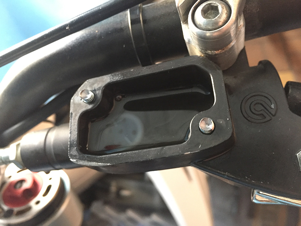

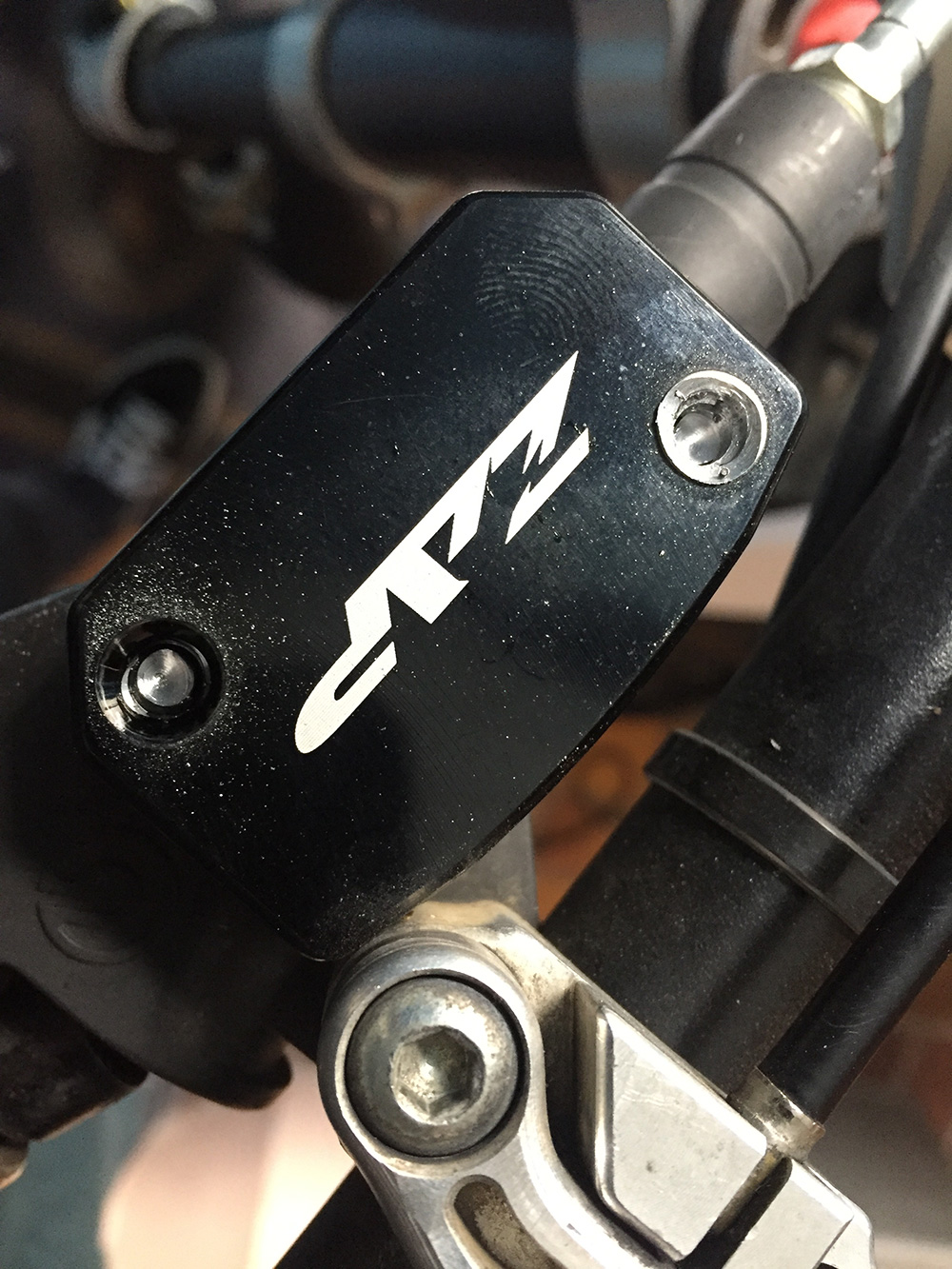

Ben Posted March 8, 2019 Author Report Share Posted March 8, 2019 Nur noch mal eben Kupplung und Bremse entlüften. Ja leck mich doch am Arsch! Das wievielte Mal sind mir jetzt an verschiedenen Bikes die Kreuzschlitz oder Inbusschrauben der Ausgleichsbehälter verreckt? So eine Dreckscheisse, keine Ahnung ob das nen running gag ist oder so... Also durfte ich heute wieder den Bohrer schwingen. Danach war alles heile und ich hab sogar noch zwei Ersatzschrauben gefunden. Hier wenigstens noch n bisschen was Erotisches: 1 Quote Link to comment Share on other sites More sharing options...
dr.-hasenbein Posted March 8, 2019 Report Share Posted March 8, 2019 Hast denn jetzt wenigstens bisl Anti-Grisgnaddel-Paste ans Gewinde der kleinen Schrauben gemacht ? Quote Link to comment Share on other sites More sharing options...
raserchen Posted March 8, 2019 Report Share Posted March 8, 2019 Da kommste mit normalen Sechkantschrauben 8.8 an der Bremsscheibe zu Strecke und alle schreien wie hässlich das ist. Wenn es angegammelt und hässlich ist, da freut sich jeder über die lösbare Verbindung Quote Link to comment Share on other sites More sharing options...
Ben Posted March 8, 2019 Author Report Share Posted March 8, 2019 vor 31 Minuten schrieb dr.-hasenbein: Hast denn jetzt wenigstens bisl Anti-Grisgnaddel-Paste ans Gewinde der kleinen Schrauben gemacht ? Klar! Den guten weißen Stoff hab ich drauf geschmiert. @raserchen is wohl richtich... mir grauts schon vor ner festgegammelten Titanschraube! 1 Quote Link to comment Share on other sites More sharing options...
raserchen Posted March 8, 2019 Report Share Posted March 8, 2019 vor 7 Minuten schrieb Ben: mir grauts schon vor ner festgegammelten Titanschraube! viel Spaß beim rausbohren Quote Link to comment Share on other sites More sharing options...
Bastel Posted March 9, 2019 Report Share Posted March 9, 2019 Bei Senkkopfschrauben immer auch Keramikpaste unter den Senkkopf schmieren. Warum allgemein die Behälterdeckel schlecht zu öffnen sind, die Bremsflüssigkeit frisst halt gern mal im Gewinde. Die kommt hauptsächlich beim Nachfüllen oder Überfüllen in die Gewinde, dann schön die Schrauben drauf und fertig ist das Bremsflüssigkeitsaquarium. Auch wichtig, die Schräuble nur einen hauch anlegen, das muss nicht wirklich was halten. Also Gewindelöcher mit einer zur Spitze gedrehten Papiertuch trocken legen. Besser wäre eine Dusche mit Bremsflüssigkeit, geht aber nicht wenn der Behälter voll ist und aufpassen, dass keine Bremsflüssigkeit rein läuft. So klappts schon seit Jahrzehnten mit allen Deckeln bei mir. Auch die Bremsenentlüftungsnippel, die lege ich auch mit spitzem Papiertuch nach dem Entlüften innen trocken. Ansonsten hab ich 20 Jahre alte Verschraubungen VA in Alu, das Öffnen, kein Thema. Auch über 10 Jahre Titan in Alu, absolut problemlos. Es gibt nur eine mistige Verschraubung, da hilft nichts, die Klemmschelle der radialen Brembo Bremspumpen, bei den CNC noch schlimmer. Nimmst da Titan zur Schellnklemmung, das lässt Schläge beim Öffnen bis zum Funkenflug. 1 Quote Link to comment Share on other sites More sharing options...
Etze Posted March 9, 2019 Report Share Posted March 9, 2019 Und bei Japanern liegt's wohl noch an der Schraube selbst, hab ich letztens mal gelesen. Weil's kein Pozidriv ist, sondern JIS. Quote Link to comment Share on other sites More sharing options...
dr.-hasenbein Posted March 9, 2019 Report Share Posted March 9, 2019 https://www.ebay.de/itm/TEXTAR-CERA-TEC-BREMSZYLINDER-PASTE-75-ML-BREMSEN-MONTAGEPASTE-DAUERSCHMIERSTOFF/162850455683?epid=1816714387&hash=item25eaa4c083:g:ZbEAAOSwlv9aXxIm Mein Lieblingsmittel für Schraubengewinde aller Art. Billig und in meinem Fall aus Erfahrung gut ! Quote Link to comment Share on other sites More sharing options...
Ben Posted March 9, 2019 Author Report Share Posted March 9, 2019 Danke Tommy! Ich hab das hier und schmiere immer ein bisschen aufs Gewinde fast aller Schrauben. Habe damit gute Erfahrungen. https://www.ebay.de/itm/Interflon-Paste-HT-1200-HT-1200-Montagepaste-2-150ml/283407260809?hash=item41fc639c89:g:sAIAAOSw6FNcXf-X Quote Link to comment Share on other sites More sharing options...
felro Posted March 9, 2019 Report Share Posted March 9, 2019 vor 5 Stunden schrieb Etze: Und bei Japanern liegt's wohl noch an der Schraube selbst, hab ich letztens mal gelesen. Weil's kein Pozidriv ist, sondern JIS. Die Nissinpumpen Deckelschrauben bekomme ich schon original meist nur mit dem Bohrer auf... Quote Link to comment Share on other sites More sharing options...
Ben Posted March 9, 2019 Author Report Share Posted March 9, 2019 Bringt es da eigentlich was 10.9er Schrauben zu verbauen? Oder macht das keinen Sinn? Dachte nur wenn der Stahl härter wäre, dann würde der Inbus vielleicht nicht so schnell ausnudeln. Quote Link to comment Share on other sites More sharing options...
Louis Posted March 9, 2019 Report Share Posted March 9, 2019 12 hours ago, Bastel said: Auch wichtig, die Schräuble nur einen hauch anlegen, das muss nicht wirklich was halten. Also Gewindelöcher mit einer zur Spitze gedrehten Papiertuch trocken legen. Genau das in Kombination mit Torx-Schrauben und gutem Werkzeug und du hast nie wieder Probleme damit! Ich hab da immer V2A-Schrauben (teils brüniert, teils natur) und hatte noch nie Ärger mit Gammel oder Ausnudeln. 1 Quote Link to comment Share on other sites More sharing options...

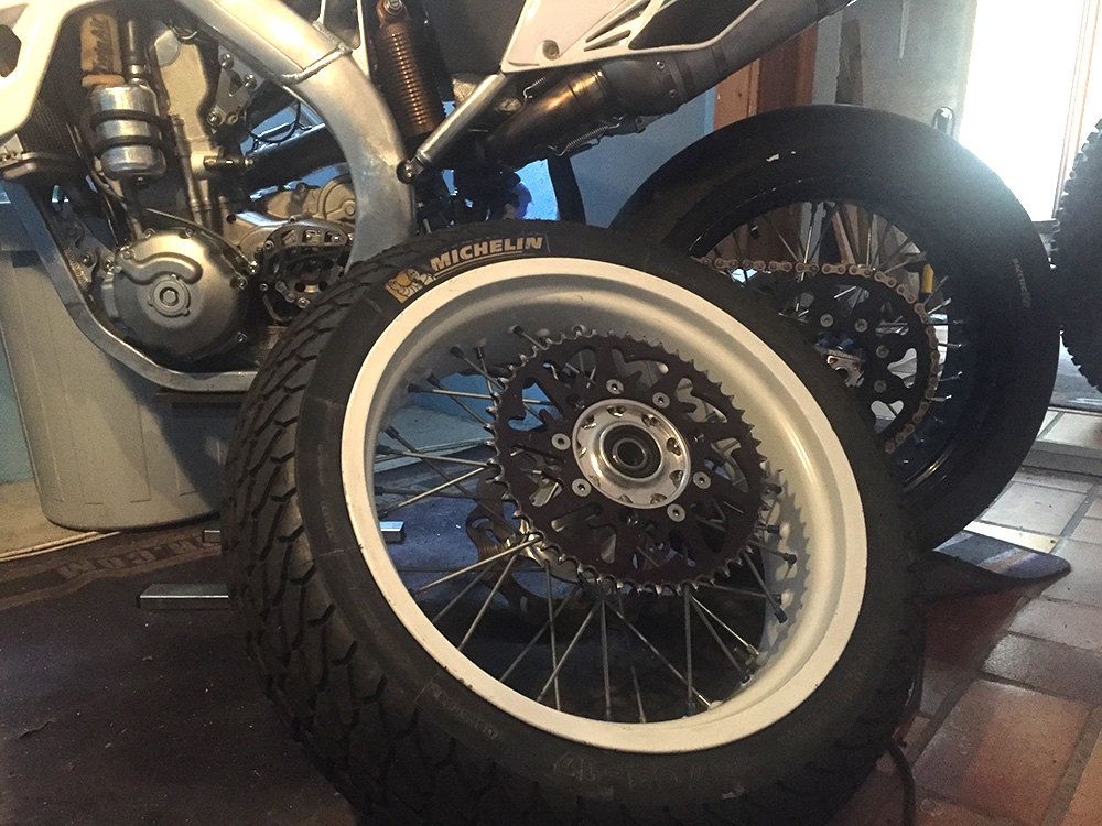

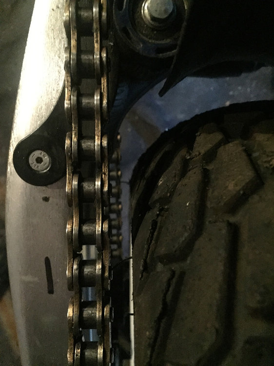

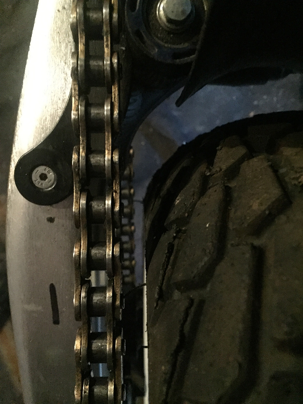

Ben Posted March 10, 2019 Author Report Share Posted March 10, 2019 Heute hab ich die Felge besohlt. Alles ging super smooth und ich wünschte man könnte alle Reifen von Hand aufziehen so wie Michelin Regenpellen. Beim Ausmessen des Versatzes hab ich mich aber gehörig vertan, heidewitzka! Rad eingebaut und der Reifen stand rechts an der Schwinge an. Also einmal alles rüber speichen viele Millimeter. Dann noch die Kettenspannung verringert und jetzt läuft es so schön smooth, dass ich mich gern dran reiben würde. Hier ein bisschen was zur optischen Bespaßung: 2 Quote Link to comment Share on other sites More sharing options...

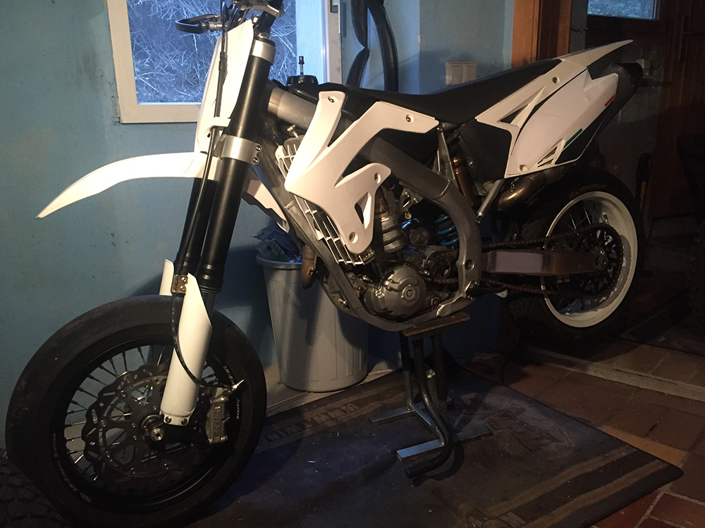

Ben Posted March 10, 2019 Author Report Share Posted March 10, 2019 Bisschen wat auffe Augen noch. Jetzt noch ne weiße Vorderradfelge... wat mach ich nur wat mach ich nur? Richtig, nix, sondern fahren. 4 Quote Link to comment Share on other sites More sharing options...
Domay Posted March 10, 2019 Report Share Posted March 10, 2019 Die Karre hat so nen schönen weissen Anzug, könnte glatt aus Miami Vice sein 1 Quote Link to comment Share on other sites More sharing options...

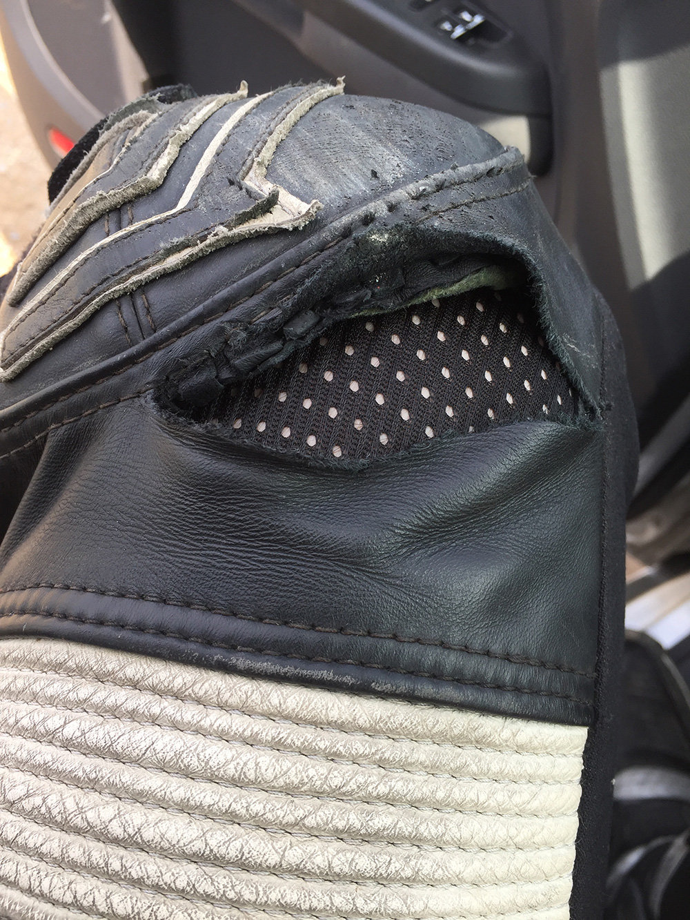

Etze Posted April 19, 2019 Report Share Posted April 19, 2019 Gute Besserung Junge. Komisch dass der Kombi an der Stelle aufgerissen ist oder? Hätte eher an einer Naht damit gerechnet. 1 Quote Link to comment Share on other sites More sharing options...
Ben Posted April 19, 2019 Author Report Share Posted April 19, 2019 Ja, hab mich auch gewundert! Vielleicht is das Leder nach... 10 oder 11 Jahren nicht mehr so strapazierfähig. Quote Link to comment Share on other sites More sharing options...
