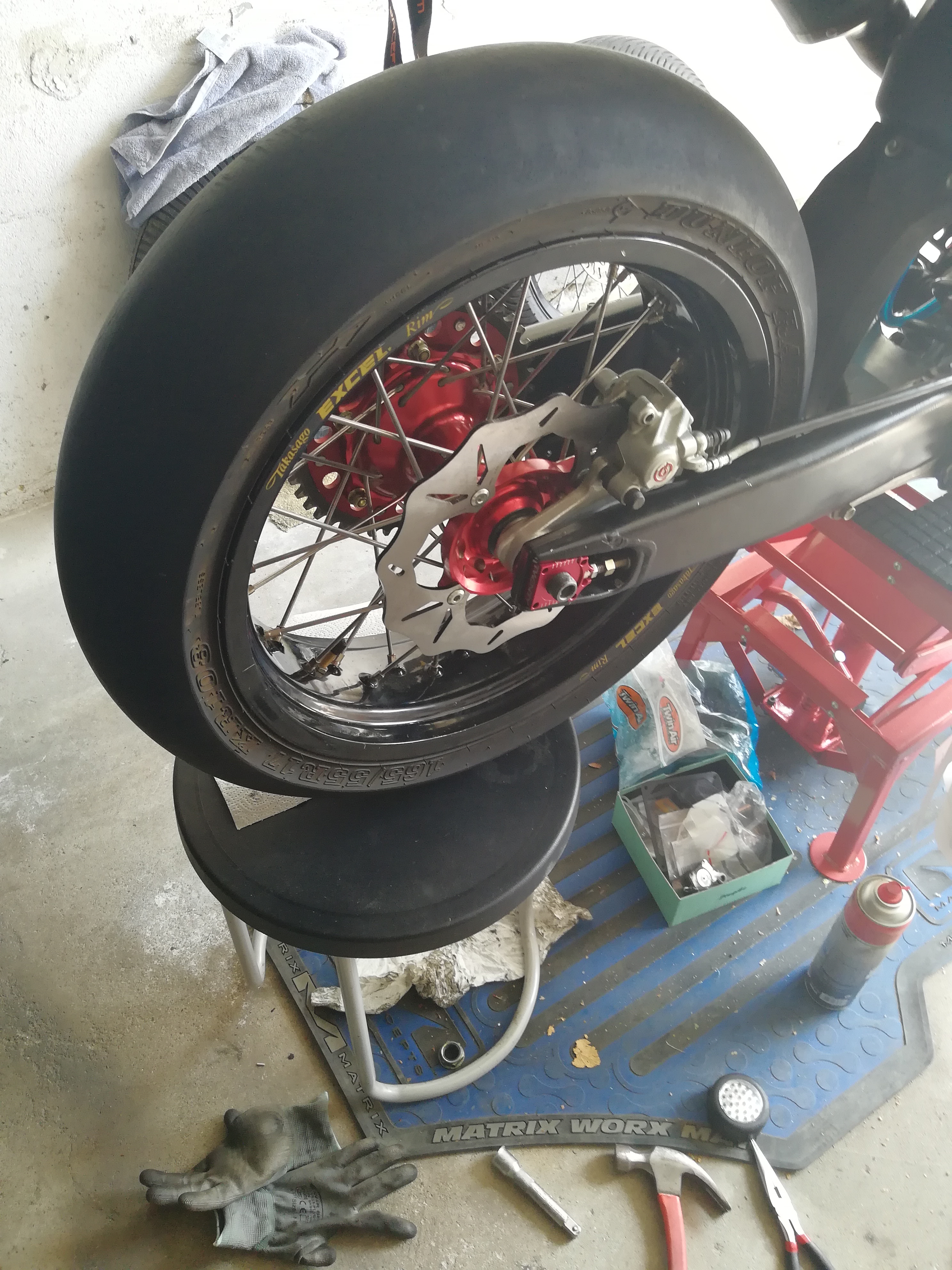

raserchen Posted May 10, 2018 Report Share Posted May 10, 2018 Vielleicht kennst du ja deine eigene Kraft nicht und hast versehentlich die Schwinge zusammen gedrückt Sowas passiert nicht einfach so. Schau nochmal genau hin. Und montiere das auch mal ohne Bremssattel. Die Scheibe muss mittig in dem Halter stehen, der Sattel selber kann arbeiten. Hast ein Lager getauscht? 6005 gegen 63005 getauscht? Quote Link to comment Share on other sites More sharing options...
ZiD! Posted May 10, 2018 Author Report Share Posted May 10, 2018 vor 1 Minute schrieb raserchen: Vielleicht kennst du ja deine eigene Kraft nicht und hast versehentlich die Schwinge zusammen gedrückt Sowas passiert nicht einfach so. Schau nochmal genau hin. Und montiere das auch mal ohne Bremssattel. Die Scheibe muss mittig in dem Halter stehen, der Sattel selber kann arbeiten. Hast ein Lager getauscht? 6005 gegen 63005 getauscht? Lager sind nich getauscht....... Rad passt ohne Sattel super in die Schwinge. Schwinge verbiegen......ja das klingt ganz nach mir! Quote Link to comment Share on other sites More sharing options...
dr.-hasenbein Posted May 10, 2018 Report Share Posted May 10, 2018 (edited) In dem Link in ZiDs vorletzten Beitrag kann man gut auf den Bildern der verschlissenen Floater sehen, dass die Scheibe IM Floater sitzt, dieser also noch eine Distanz zur Nabe herstellt. Ich würde auch den Sattel von den Stiften ziehen und erst schauen wie gut die Scheibe durch den kleinen Schlitz im Halter läuft Edited May 10, 2018 by dr.-hasenbein Quote Link to comment Share on other sites More sharing options...
ZiD! Posted May 10, 2018 Author Report Share Posted May 10, 2018 Was meinst du mit Schlitz im Halter? Das hier? Quote Link to comment Share on other sites More sharing options...
dr.-hasenbein Posted May 10, 2018 Report Share Posted May 10, 2018 (edited) Nein, das ist der Sattel... den nimmst du komplett vom Halter ab. (Kannst einfach abziehen, Bremssteine vorher nur demontieren) und montierst nur den Halter auf der Achse und das Rad in die Schwinge, dann siehst du schon was ich meine Zitat Bastel: „ Am 1.12.2015 um 21:08 schrieb Bastel: nee, hab vorhin noch begonnen die hintere Bremsscheibe der 530 einzubauen. Weil die jetzt ohne Floater ist braucht es, damit die wieder perfekt im Bremssattelträger steht, zwei neue Radachsdistanzen, die muss ich noch drehen. „ Edited May 10, 2018 by dr.-hasenbein Quote Link to comment Share on other sites More sharing options...
ZiD! Posted May 10, 2018 Author Report Share Posted May 10, 2018 Was soll mir das denn bringen?????! Das hat letzte Woche alles noch gepasst! Weder die Distanzen noch sonstwas habe ich geändert. Lediglich die Scheibe und die is n Ticken dicker als die orschinale........Ich denke das einfach der sattel nich weit genug offen is....ggf muss ich die Klötze raus nehmen. Quote Link to comment Share on other sites More sharing options...
ZiD! Posted May 10, 2018 Author Report Share Posted May 10, 2018 (edited) vor 27 Minuten schrieb dr.-hasenbein: Nein, das ist der Sattel... den nimmst du komplett vom Halter ab. (Kannst einfach abziehen, Bremssteine vorher nur demontieren) und montierst nur den Halter auf der Achse und das Rad in die Schwinge, dann siehst du schon was ich meine Zitat Bastel: „ „ Davon hat er aber im Tagebucht nix gesagt! man ey.....so ein dreck! Edited May 10, 2018 by ZiD! Quote Link to comment Share on other sites More sharing options...
Bastel Posted May 11, 2018 Report Share Posted May 11, 2018 ... boah ey hier ist ja was los Hab keine Zeit alles genau zu lesen aber man sollte deine verschiedenen Probleme mal einzeln klären. Auch kann man Dinge die ich gemacht habe eben nur eins zu eins auf unvermurkste Fahrzeugen übertragen. Ach sehe ich hier wieder mal nur systemloses Gemache. Erst mal unabhängig von allem, auch von der neuen Bremsscheibe her, warum passt das Rad über die Achsdistanzen nicht mehr in die Schwinge? Solange das unklar ist, kann man doch noch gar nicht wissen, wie die Bremsscheibe im Bremssattelträger positioniert ist! Also muss an den Distanzen, der Radlagerung oder der Schwingenbreite was passiert sein! Die neuen Scheibe ohne Floater ist minimal anders positioniert, das stimmt, macht aber nichts, solange sie zwischen den Schlitz des Bremssattelträgers passt. Und ich weis nicht, wie oft ich das schon erwähnt habe, auf dem Bremssattelträger ist ein SCHWIMMSATTEL verbaut, der hat keine definierte Position zur Bremsscheibe! Also, ist die Radlagerung wie original aufgebaut, werden die richtigen Achsdistanzen verwendet und sind diese jeweils auf der richtigen Seite? Solange wird hier nicht rum gemosert und schon gar nicht im Zusammenhang mit meinem Namen. 2 Quote Link to comment Share on other sites More sharing options...
ZiD! Posted May 11, 2018 Author Report Share Posted May 11, 2018 Ruhig Blut! Wie schon mehrfach gesagt wurde nichts geändert, weder an den Distanzen, noch am Radlager oder sonst wo am Rad. Lediglich das Kettenblatt und die Scheibe wurden ausgetauscht. Wenn es also tatsächlich keinerlei Auswirkungen haben soll, wird sich das am Samstag ja zeigen wenn ich den Sattel weiter spreize. ABER ich weiße den Vorwurf des systemlosen gemache strikt von mir. Gesendet von meinem PIC-LX9 mit Tapatalk Quote Link to comment Share on other sites More sharing options...

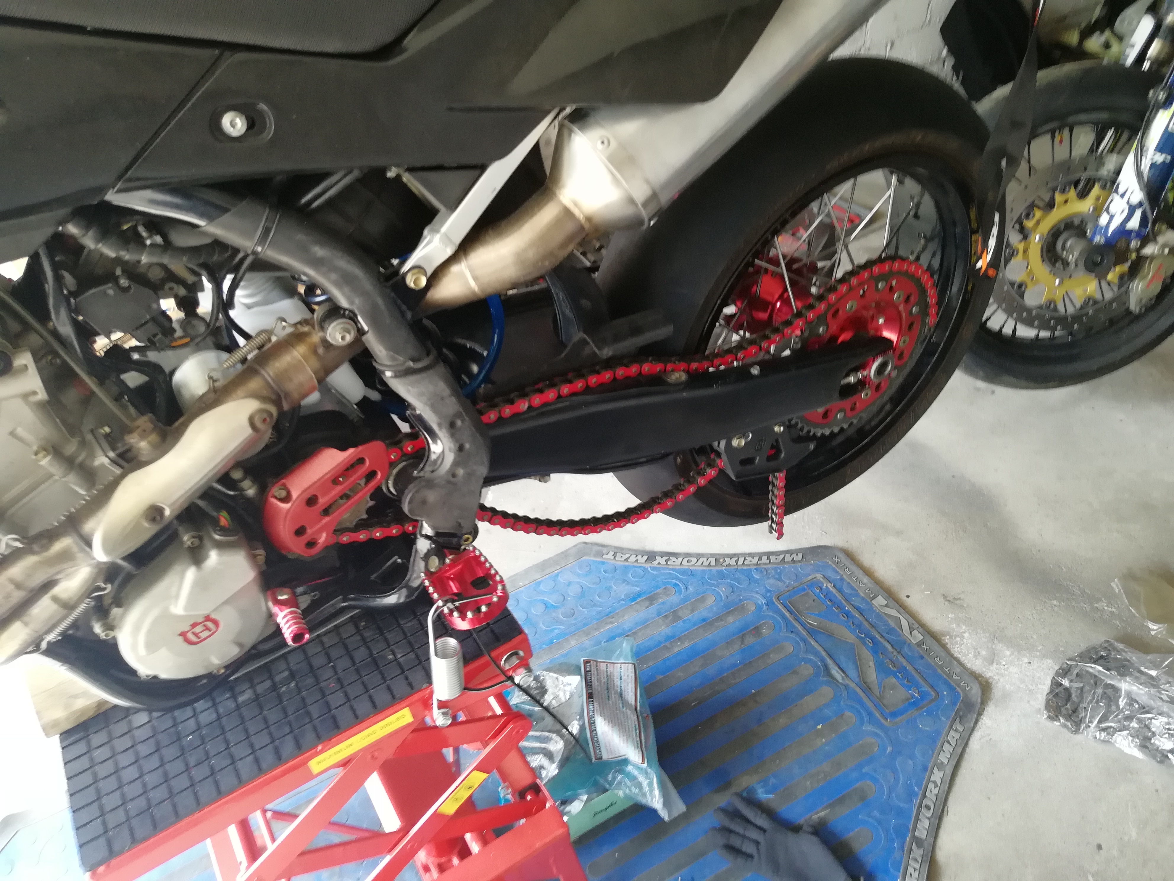

Throttle_Jockey Posted May 11, 2018 Report Share Posted May 11, 2018 Ist das Kettenrad größer, als das Alte? Nicht, dass du immer an der Führung anschlägst und so das Rad nicht weiter reingesteckt bekommst...? Quote Link to comment Share on other sites More sharing options...
ZiD! Posted May 11, 2018 Author Report Share Posted May 11, 2018 Ist das Kettenrad größer, als das Alte? Nicht, dass du immer an der Führung anschlägst und so das Rad nicht weiter reingesteckt bekommst...?Nein da is genug Platz. Es is zwar größer (45 statt 40 Zähne) aber wie in den Fotos oben zu sehen läuft es in der Führung und hat genug Platz nach links und rechts Gesendet von meinem PIC-LX9 mit Tapatalk Quote Link to comment Share on other sites More sharing options...
F41TH Posted May 11, 2018 Report Share Posted May 11, 2018 Mach mal Beläge raus, Sattel runter und steck das Rad nur mit dem Sattelträger in die Schwinge. Der Sattel behindert da nur die Sicht - hatte ein ähnliches Problem bei meinem Umbau 1 Quote Link to comment Share on other sites More sharing options...
Bastel Posted May 11, 2018 Report Share Posted May 11, 2018 ... das wird ohne was zu tun am Samstag auch nicht anders sein. Was dir mit der starren Bremsscheibe passieren kann, im Gegensatz zu der mit Floater Scheibe, du musst an der Achsdistanz was abdrehen, damit die starre Scheibe wieder mittig im Bremssattelträger läuft. Die paar Zehntel sind auch unrelevant für die Gesamtlagerungsbreite in der Schwinge. Aber, du hast ja auch Talon Naben, da können Nuancen auch noch anders sein. 1 Quote Link to comment Share on other sites More sharing options...

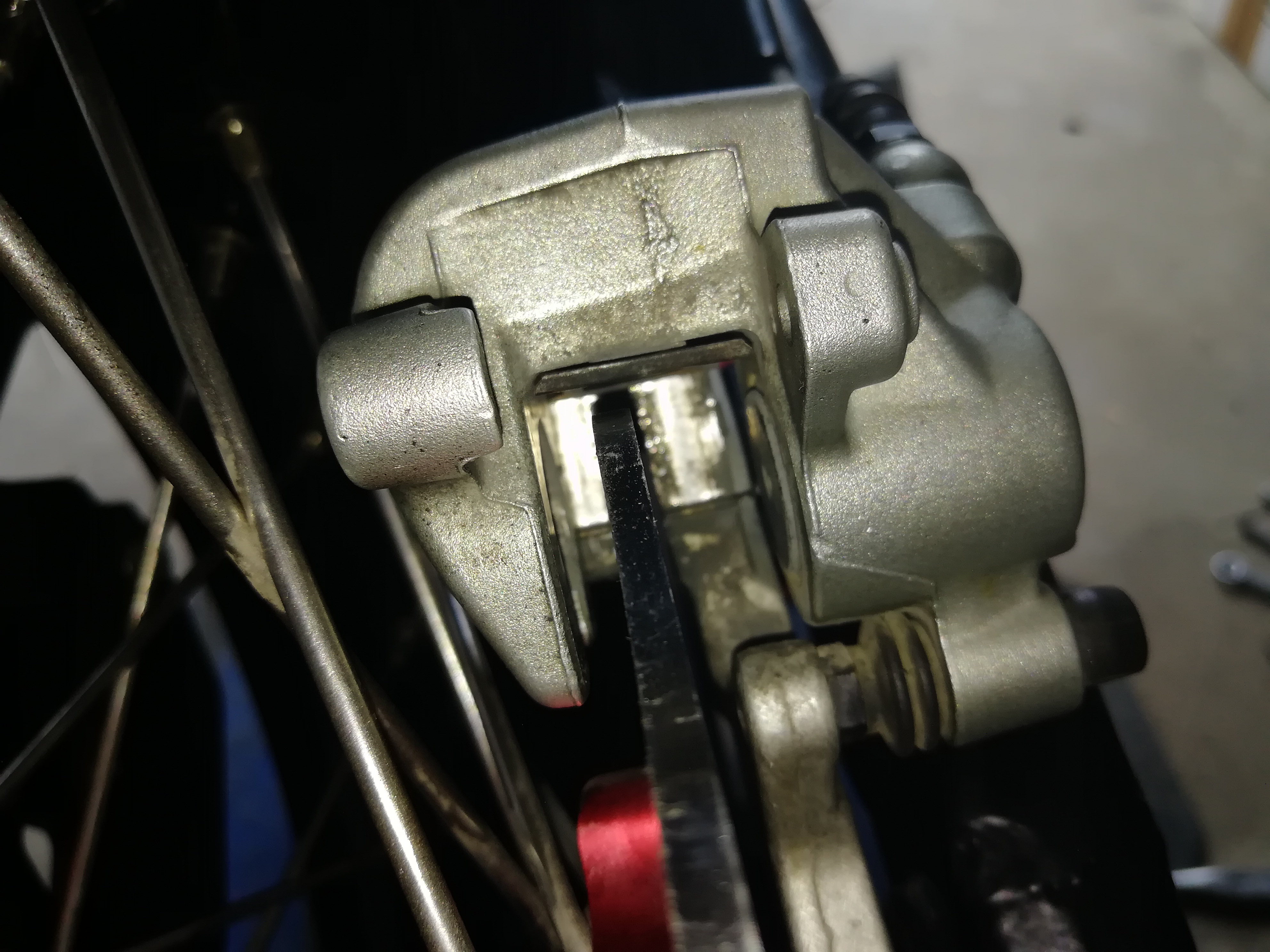

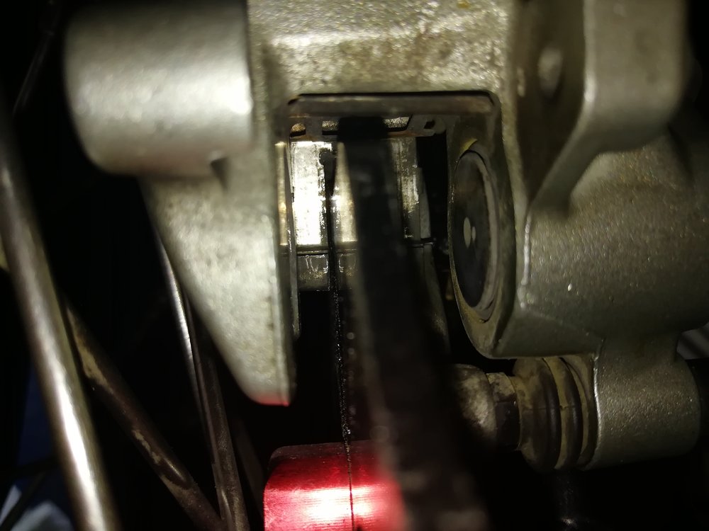

ZiD! Posted May 12, 2018 Author Report Share Posted May 12, 2018 Ich machs Kurz^^ der Tipp mit den Belägen hat geholfen.....mehr oder weniger! Der Sattel is jetzt drin aber mehr schlecht als recht. Als erstes habe ich die Distanzen getauscht um zu schauen ob ich einfach zu dusselig war......zum glück war ichs nicht! Das Rad würde anders herum absolut nich passen. Also habe ich den Tip#2 umgesetzt Ich habe danach also, wie mir empfohlen wurde, die Beläge raus genommen und dachte JUHUUUU mehr Platz! Dem war leider nich so... Klar hat das geholfen aber das Problem liegt woanders wie ich dann sehen konnte. Ich hab wieder wie ein irrer versucht das Rad mit einer Hand zu halten und die Achse mit der anderen durchzuschieben....nach 10min verließen mich meine Hulkischen Kräfte und ich hab mir nen Hocker drunter gestellt! ....Man hat ja nich umsonst studiert Naja damit ging es deutlich einfacher und ich hab es gepackt......Der Sattel war drin und die Achse stecke......ABER: Die Scheibe läuft im sattel nicht mehr mittig. Das ist ja so kein Problem weil der sattel Schwimmt. Dennoch ist hinten ein kleiner fester Teil wo die scheibe auch durch läuft und der macht Probleme. Nach rechts sind ca 3mm Platz, nach links aber wenn überhaupt nur 1mm und genau das is der Casus Knaxus denn beim Einbau musste ich die schwinge etwas auseinander ziehen damit das passt. Das meinte Bastel Wahrscheinlich mit nicht mehr mittig.....ist aber nur marginal. Das Größere Problem ist das: Rechts (viel platz) Links (kaum platz) Am deutlichsten sieht man es, wenn man von unten schaut.....diesen Blickwinkel will ich euch nich vorenthalten Für mich stellt sich jetzt die Frage ob ich die Distanz auf der Bremsscheibenseite vll 1mm abdrehen sollte um die Nabe samt Scheibe nach rechts zu versetzen......aber dafür müsste die andere Seite ja wieder 1mm mehr drauf bekommen oder täusche ich mich da? Wie dem auch sei.......nachdem ich das nun alles gesehen habe und mir nun Gedanken machen kann, habe ich mich essentiellen Problemen gewidmet: Rote Kette oder silberne Kette? So long....mal sehn wie es weiter geht Quote Link to comment Share on other sites More sharing options...
dr.-hasenbein Posted May 12, 2018 Report Share Posted May 12, 2018 wat sag ich... neue Scheibe wegen fehlender Floater zu dicht am Rad und schleift damit im Halter (bzw ist knaaaaaaap vorm schleifen) Entweder ne Distanz zwischen Bremsscheibe und Nabe, oder Raddistanzen anpassen. 1 Quote Link to comment Share on other sites More sharing options...

ZiD! Posted May 12, 2018 Author Report Share Posted May 12, 2018 Besonders gefällt mir das Detail, warum nun wundersamer Weise das Rad wieder in die Schwinge passt.Ich musste die Schwinge wie beschrieben auseinander ziehen...... Kann ich da jetzt einfach Unterlegscheiben unter die Scheibe packen? Gesendet von meinem PIC-LX9 mit Tapatalk Quote Link to comment Share on other sites More sharing options...
Bastel Posted May 12, 2018 Report Share Posted May 12, 2018 vor 15 Minuten schrieb ZiD!: ..... Kann ich da jetzt einfach Unterlegscheiben unter die Scheibe packen? ... sorry aber das ist Murks! Dann lass es lieber so, sollte die Scheibe frei durch den Bremssattelträger laufen und sich der innere Belag ohne große Spannung zur Scheibe montieren lässt. Drückst du den Sattel komplett nach innen, dann sollte der Belag zur Scheibe noch minimal frei werden. Richtig wäre, die Achsdistanz passend zu kürzen, das käme auch deinem Problem der Gesamtbreite der Radlagerung entgegen. 1 Quote Link to comment Share on other sites More sharing options...
raserchen Posted May 12, 2018 Report Share Posted May 12, 2018 Kann man so machen, dann ist es aber scheiße. Du ärgerst dich doch jedes Mal beim Radeinbau. Eine Distanz zu kürzen würde also schon zwei Vorteile bringen....also ist es auch doppelt Pflicht das zu tun. Vielleicht kann bei der Anderen ja auch was weg. Hast du jemand der dir das machen kann? 2 Quote Link to comment Share on other sites More sharing options...
Bastel Posted May 12, 2018 Report Share Posted May 12, 2018 Am 11.5.2018 um 12:42 schrieb Bastel: Was dir mit der starren Bremsscheibe passieren kann, im Gegensatz zu der mit Floater Scheibe, du musst an der Achsdistanz was abdrehen, damit die starre Scheibe wieder mittig im Bremssattelträger läuft. Die paar Zehntel sind auch unrelevant für die Gesamtlagerungsbreite in der Schwinge. Und wenn man schon studiert hat, dann sollte man auch einen vorgekauten Lösungsweg nachvollziehen und umsetzten können. Selbst Plug and Play funktioniert das, wenn auch knapp. Aber lieber erst mal rum mosern, als sich mal Gedanken zu machen. Sorry aber sowas kann ich nicht leiden! 1 Quote Link to comment Share on other sites More sharing options...
