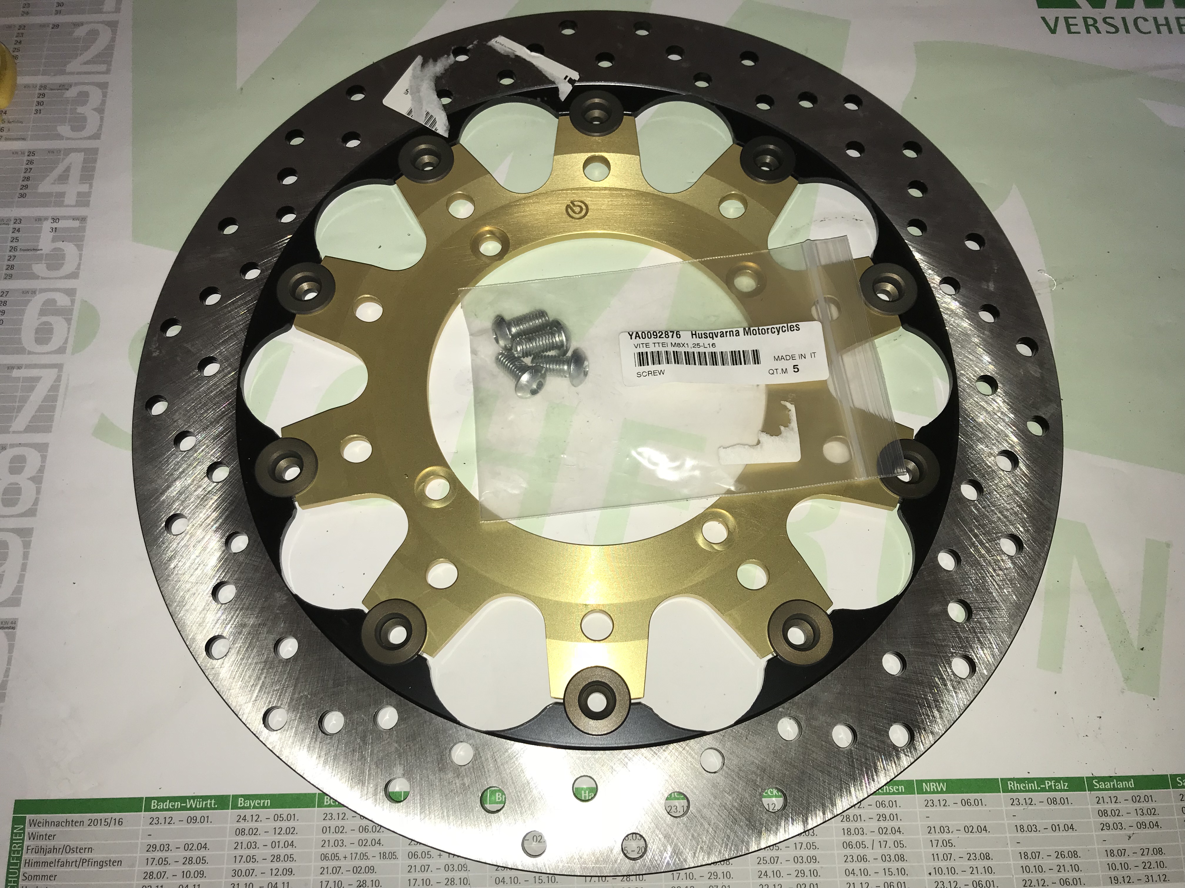

Auch fertig zum Einbau  :x (jaaa, es ist der gleiche Sattel wie oben ^^)
Am 18.11.2017 um 20:07 schrieb Bastel:
... den Sattel darf man aber nur mit der 5mm Scheibe fahren, gelle :wink2:
Jau... Das wusste ich damals noch gar nicht. Danke nochmal an den Bastel für den ja doch wichtigen Hinweis !!! Das pockerte auch immernoch im Hinterkopf rum... Kürzlich gabs ne Neue auf ebay.kleinanzeigen für 180€. Das war so ein "Da-muss-man-Zuschlagen-Angebot" Hab sie dann für 170€ inkl. Versand, und den original Husky Schrauben dafür, bekommen, statt für ~220€ beim Händler :)
Es wird immer perfekter :bag:

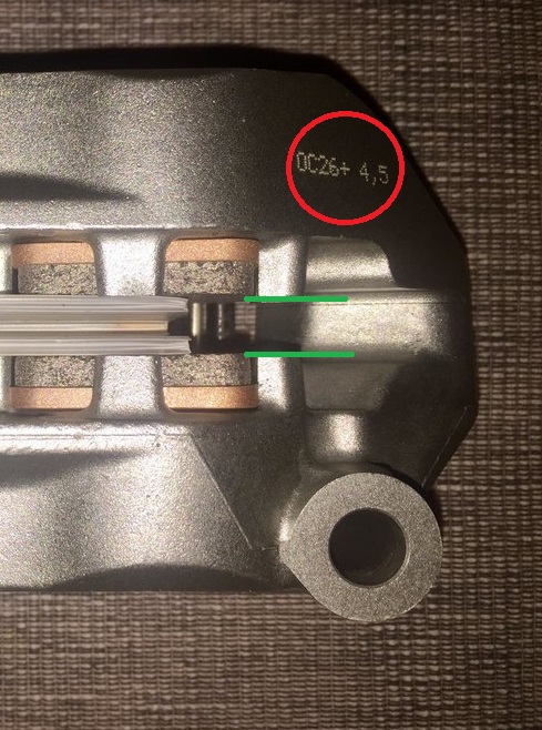

Am 18.11.2017 um 21:49 schrieb raserchen:
Für den Sattel gibt es auch dickere Beläge bzw. mit dickerer Grundplatte. Eigentlich speziell für die S100RR.
Da hatte ich mal nen Satz, da ging die 5er Scheibe ganz knapp rein
Kleiner versteh ich ja noch... Aber größer als 320mm ? O.o
Axoo :D
Bei ner 4mm Bremsscheibe KANN es wohl vorkommen, dass ganz runtergefahrene Beläge nach innen aus dem Sattel fallen. Ich würde das gerne als graue Theorie bezeichnen aber es gibt dazu aber definitive Tatsachenberichte (auch hier im Forum !) Also lieber in der EBZ NUR ne 5mm Scheibe fahren.
Also, auf der EBZ (EinzelBelagZange) steht unten extra ne "4,5" drauf. Das bezieht sich auf die Mindestdicke der Bremsscheibe !
A30F9CAB-EC10-4DDB-A134-76C0A32B7248.thumb.jpeg.e46581f286581306343e21968356d69e.jpeg.c3c981196e197ef8fcbfdd0f85219279.jpeg
Zwischen den Belaghaltern in der Zange ist etwa 6,5- MAXIMAL 7mm Platz. Ne 6mm Bremsscheibe halte ich theoretisch für ausgeschlossen (MIT neuen Belägen jedenfalls...)
Da ich n TÜV Stempel will und brauch kann ich mir da ein "Das geht auch so" nicht unbedingt leisten ¬¬
Edited by dr.-hasenbein
... wenn man es richtig macht, dann fallen die Beläge nicht raus, ich hab das aber schon live gesehen. Steht die Bremsscheibe nicht sauber in der Mitte, nicht jeder gibt sich da Mühe, sind Beläge und Scheibe schon verschlissen oder eine 4mm Scheibe verbaut, sind die Beläge mit den schmalen Brembelagträgern verbaut, dann können die Beläge tatsächlich aus der Zange rutschen.

Tja... so sah das heute bei mir aus, als die 5mm Scheibe drin war:
Nich so schick. Rechts zwischen Scheibe und dem Belaghalter der Zange = 0,7mm Luft, links = 2,2mm
10 mal gemessen, etwas gerechnet und das dann nochmal kontrolliert ergab, 0,7mm müssen von der linken Distanz ab und dann passt alles. Ich kenn hier noch so‘n älteren Herren mit ner Drehbank den ich spontan belagern konnte.
Das klappte super, ging schnell und kostete mich sogar mal gar nix. Alles wieder zusammen und jetzt hab ich 1.4mm rechts und 1.5mm links. Kann ich suuuuuper mit leben :)
Am 5.7.2018 um 12:32 schrieb dr.-hasenbein:
„Zwischen den Belaghaltern in der Zange ist etwa 6,5- MAXIMAL 7mm Platz“
Ich korrigier mich mal selbst: 5mm Scheibe + 1.4 + 1.5mm sind 7,9mm ! Ne 6mm Scheibe könnte vielleicht doch passen...

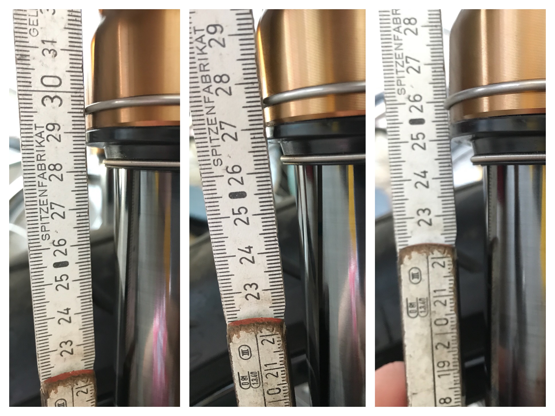

Federweg/Durchhang vorn + hinten
Front: Marzocchi Shiver 50 USD mit Öhlins TTX Cartridge und SuMo-Abstimmung für 85kg Fahrer inkl. Pelle und Pömps:
unbelastet/statisch/dynamisch
   280mm    260mm    243mm
Heck:Öhlins mit SuMo-Abstimmung für 85kg Fahrer inkl. Pelle und Pömps, Länge: 450mm
  550mm     525mm    475mm

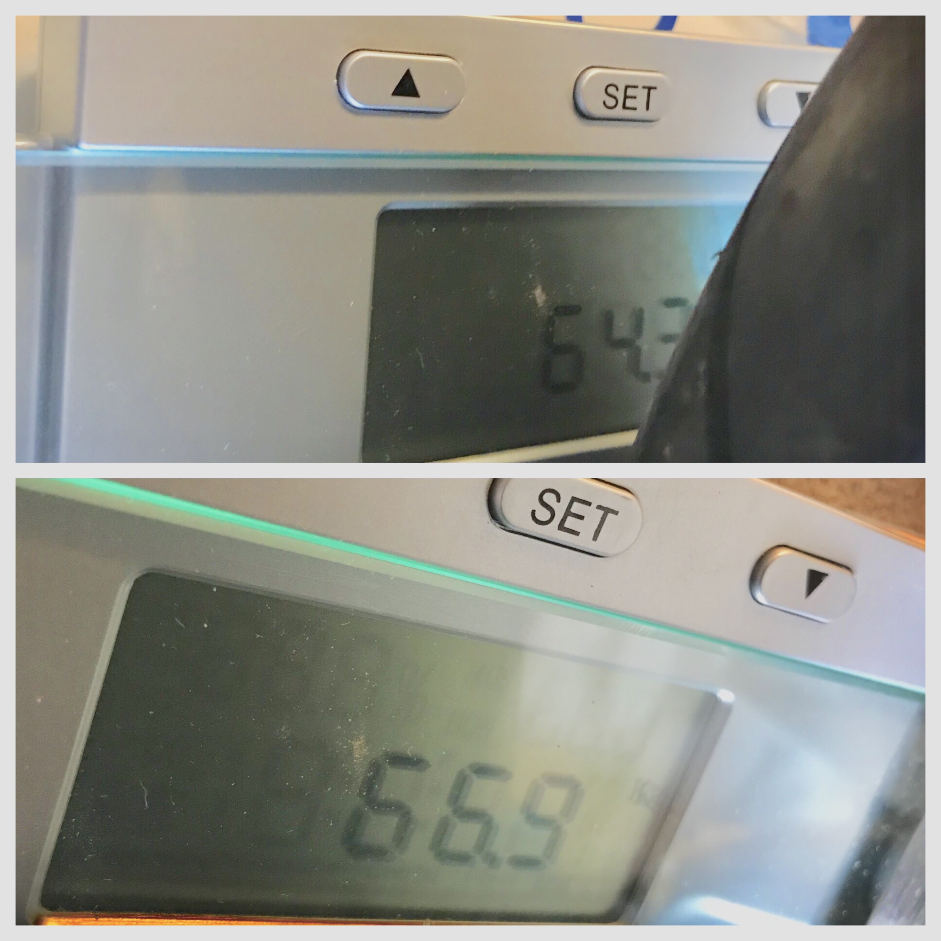

Heute auch mal gewogen...
VA = 64,3Kg
HA = 66,9Kg
zusammen = 131,2kg mit Tank „voll bis zum Kragen“
Handbuch sagt 122KG trocken und 9,5L Sprit... passt perfekt.
Meine olle alte 570 war aber etwas leichter O.o glaub ~125kg voll...  hmm... Batterie und Anlasser ? :bag:
