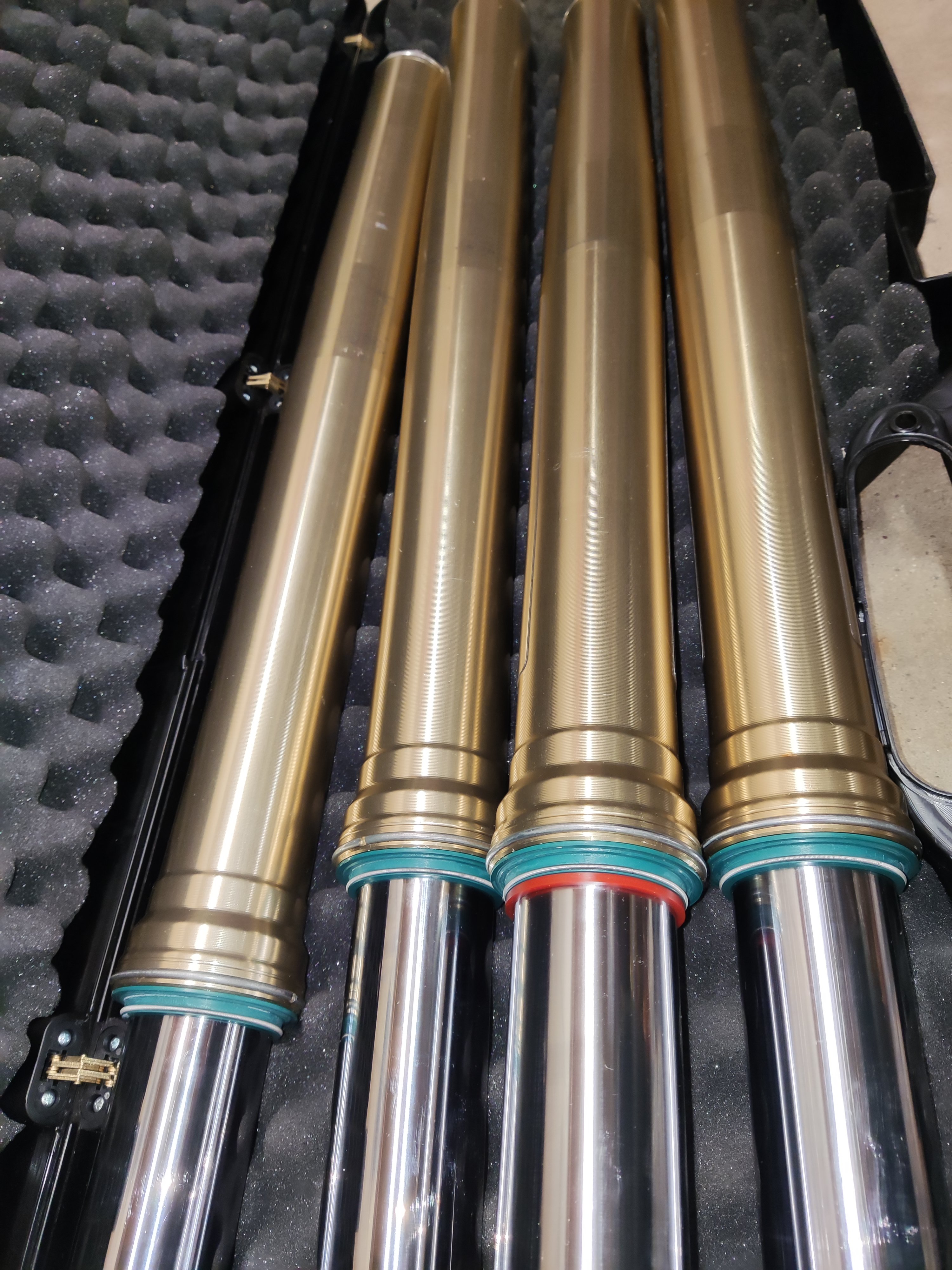

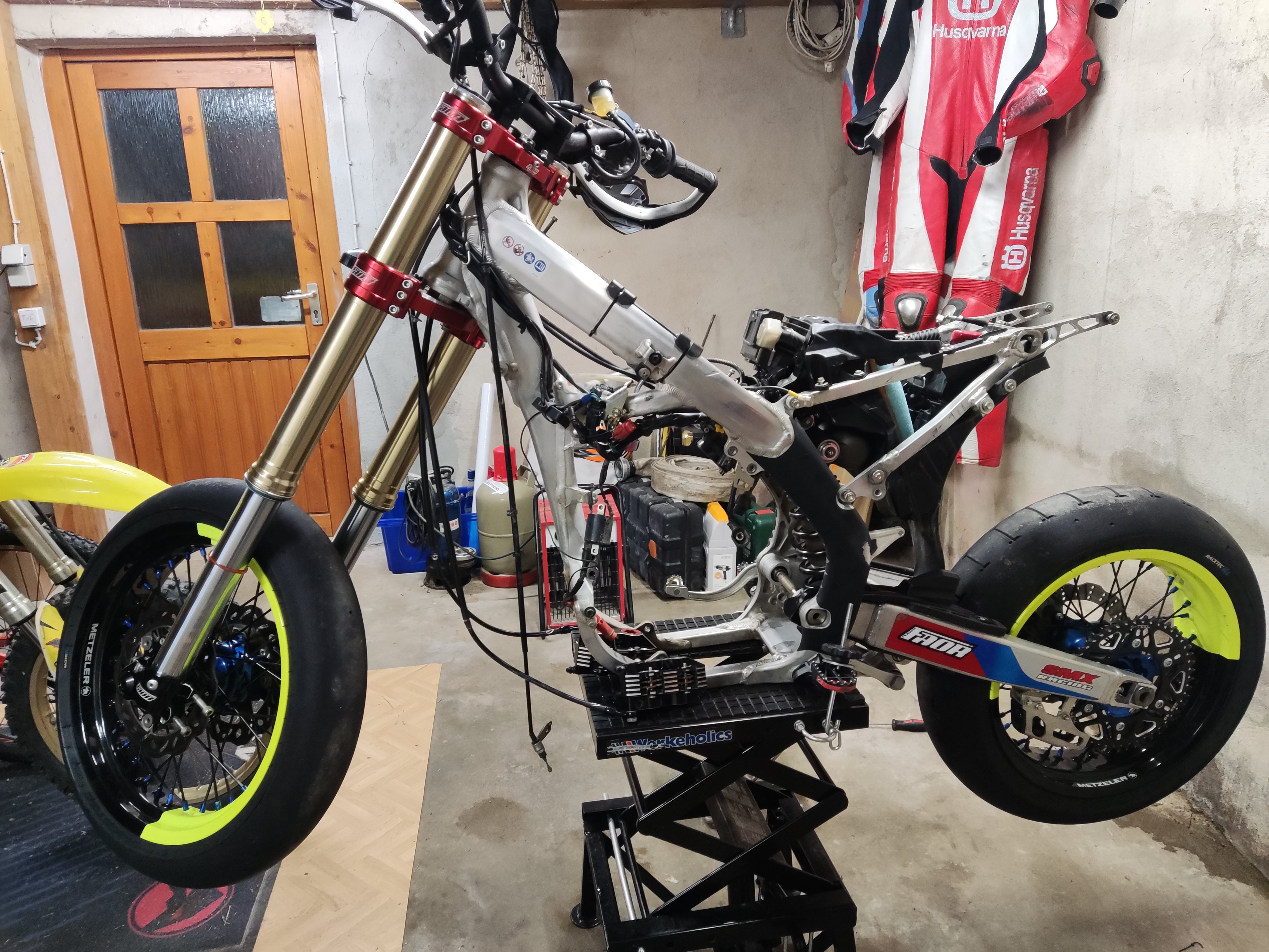

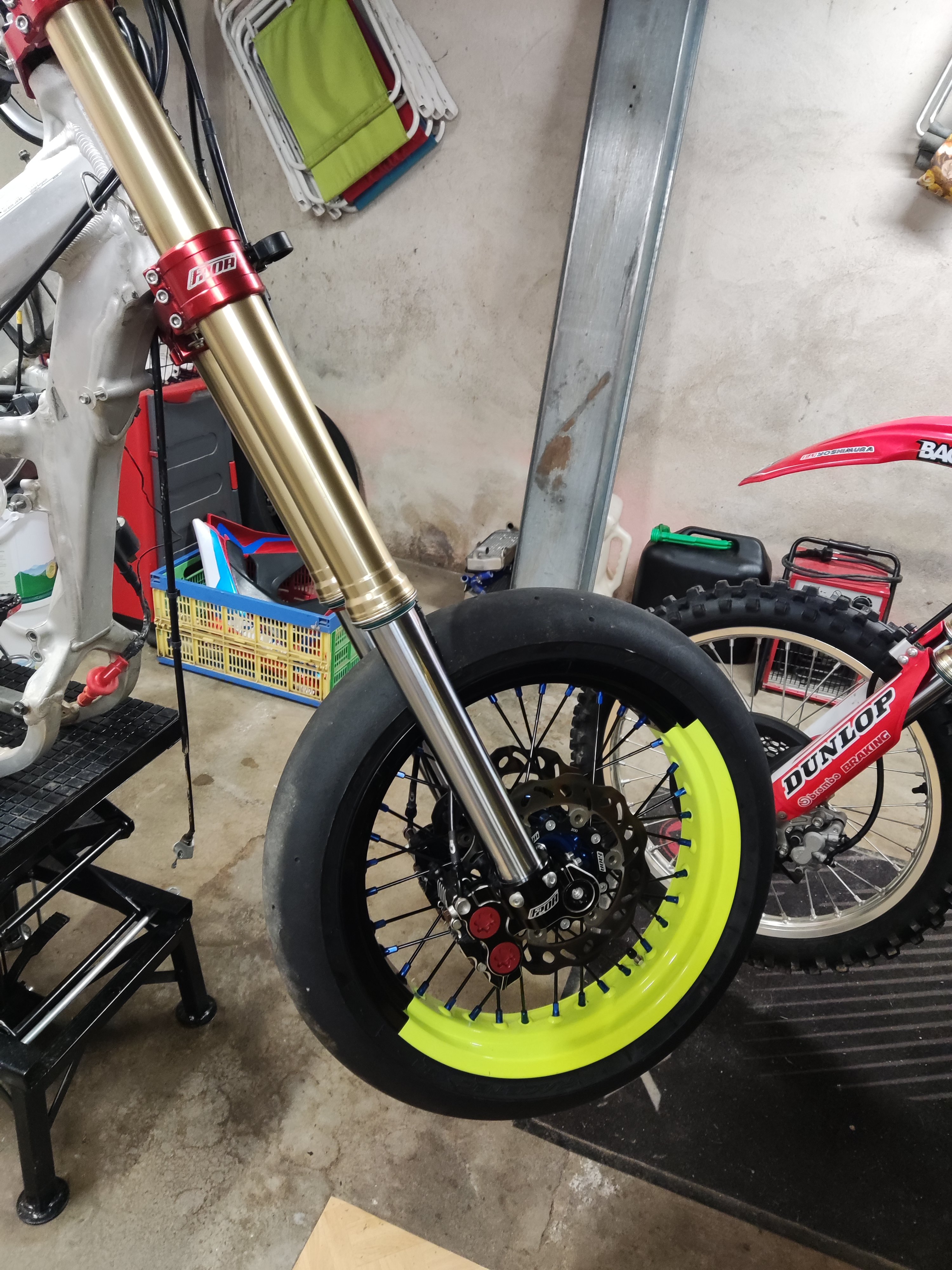

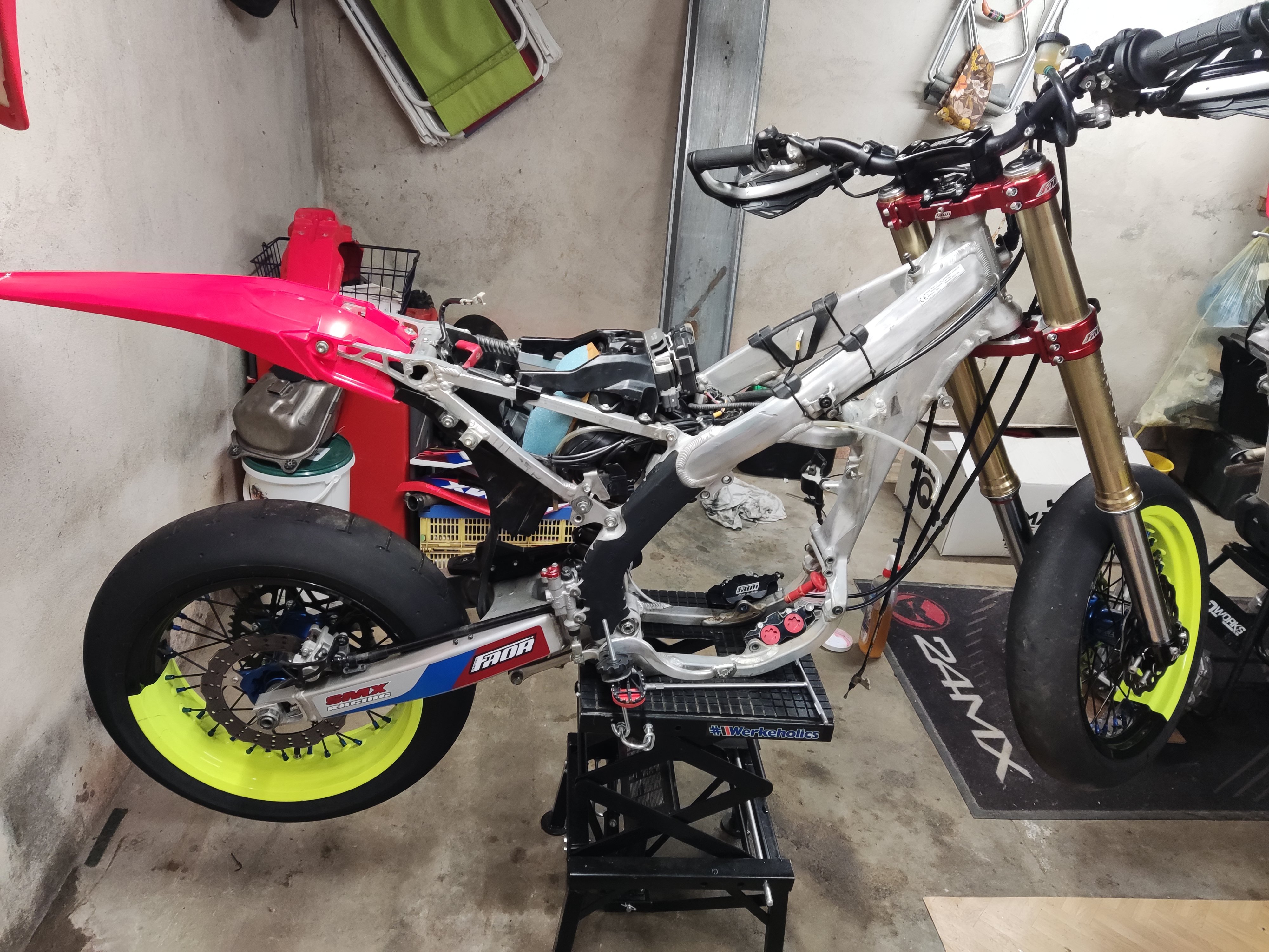

Heute die Fahrwerke abgeholt in Regensburg, erster Eindruck ist sehr gut von dem Typen, hat mir anhand von Shimstack Tabellen von Showa und meinem Fahrwerk, genau gezeigt wieso das vorher nicht so toll funktioniert so
und nichts mit einem Supermoto Fahrwerk zutun hatte.
Da war teilweise die Zugstufe weicher als beim Ori MX Setting und noch weitere Späße..
Naja..bin sehr gespannt auf die ersten Tests, alleine im Stand fühlt sich das ganze schon viel Satter an und nicht so flummi-mäßig.
Beim Supermoto Fahrwerk gabs nun vorne 5.2N Federn sowie Vorn u. Hinten ein anderes Shimsetting und die SKF Simmerringe. Siehe da, wenn man Federn von bewährten Herstellern verbaut klappert die Gabel auch plötzlich nichtmehr 😅
Beim Motocross Fahrwerk gabs nur einen Service mit den SKF Simmerringen.

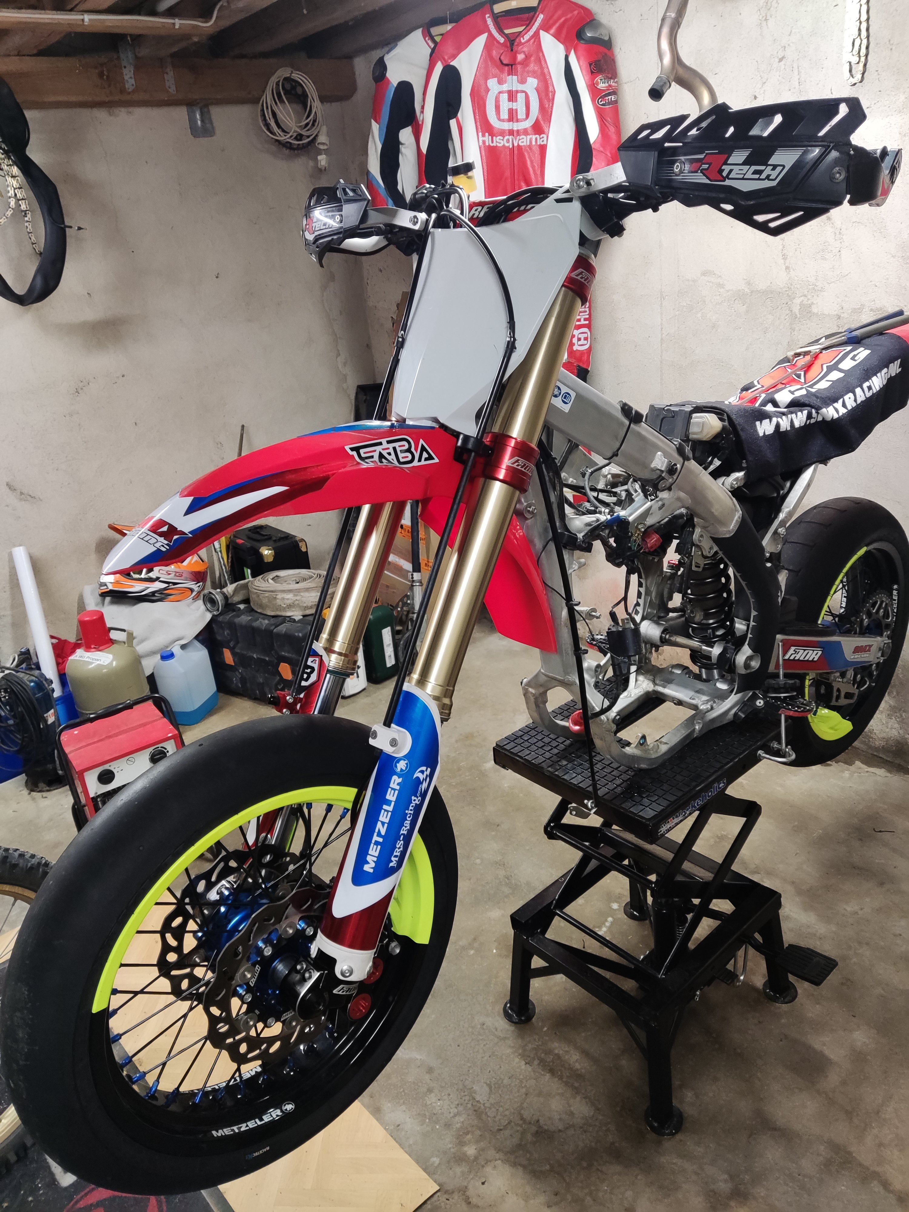

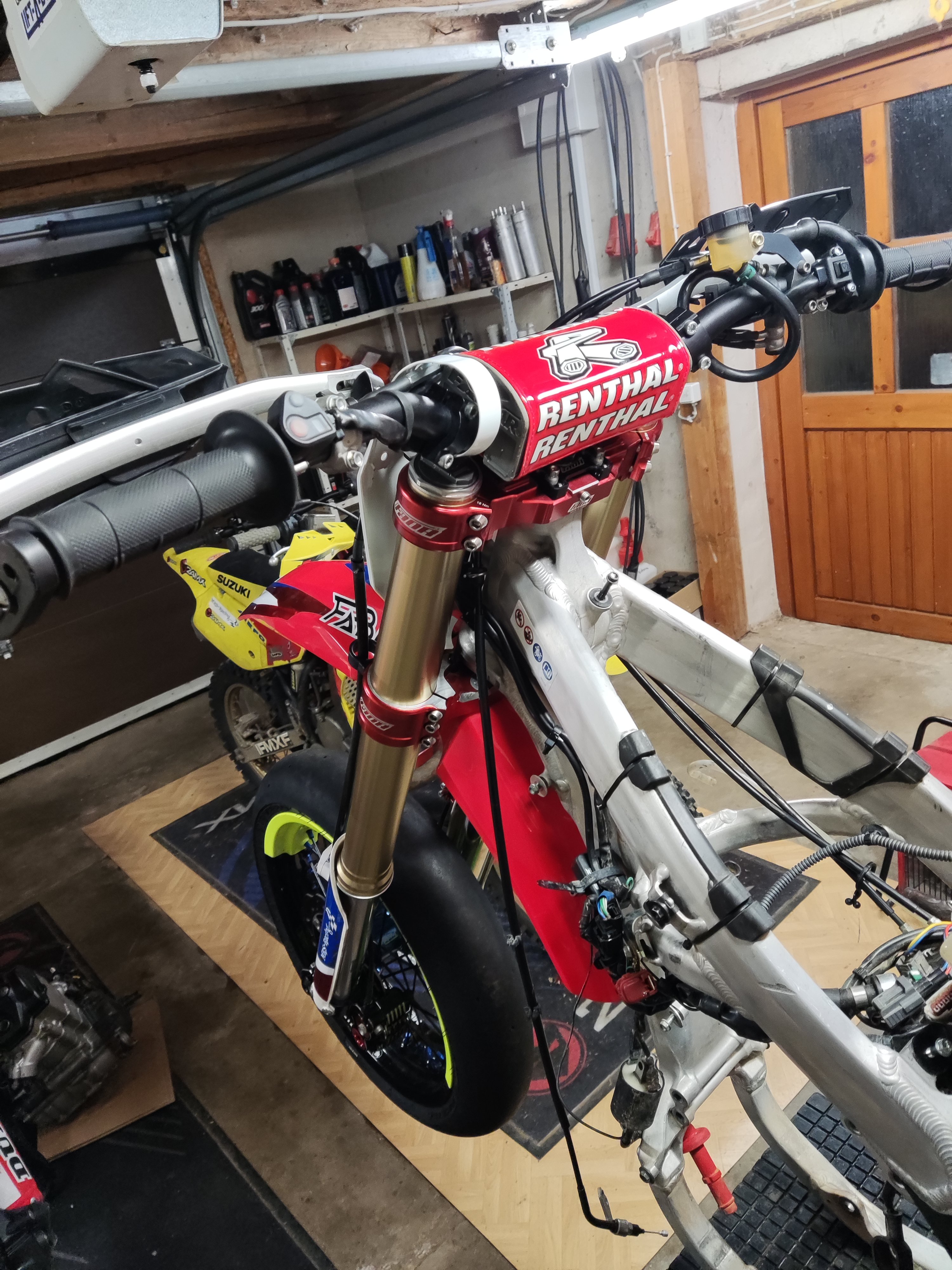

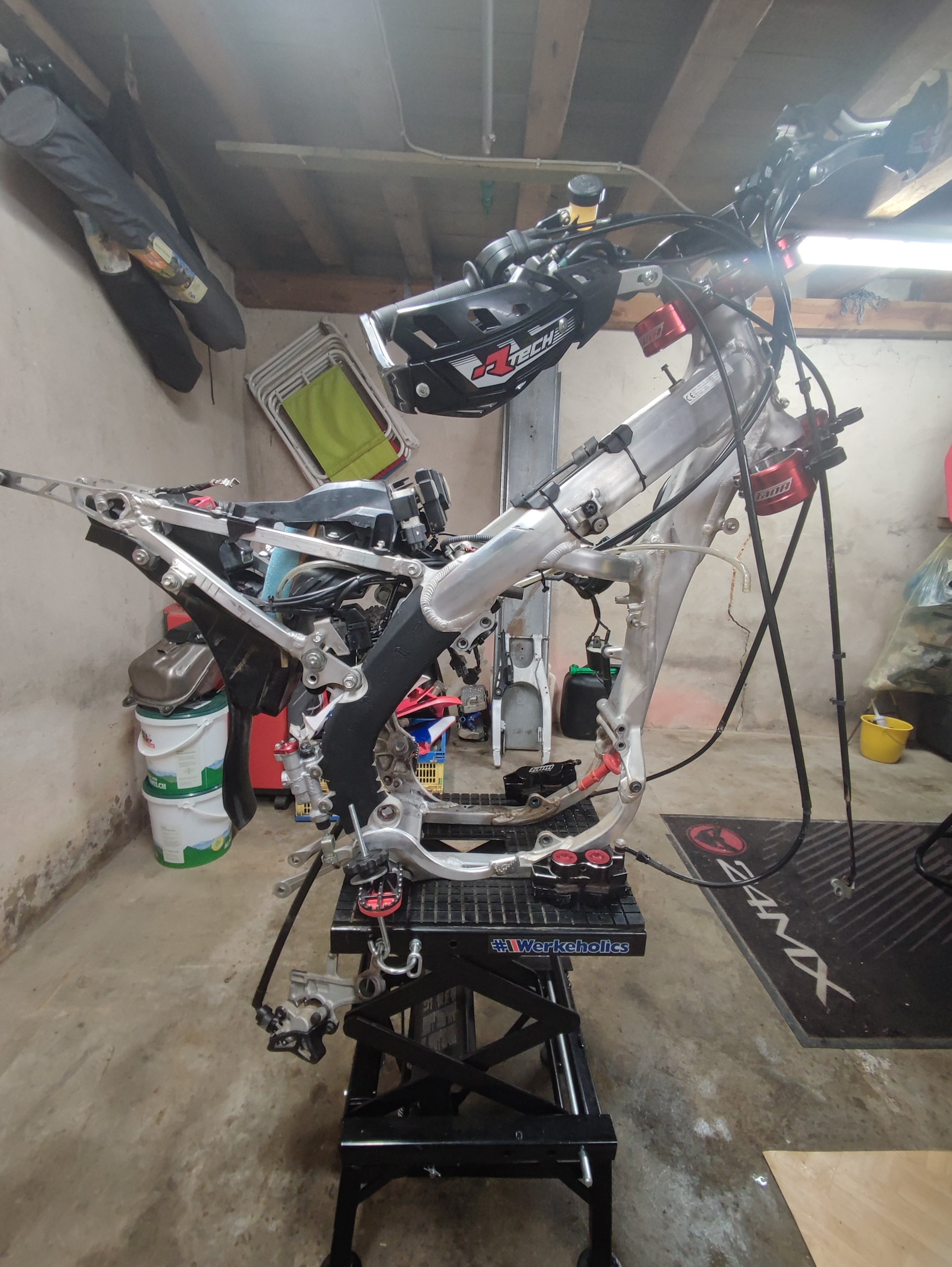

Heute die Front fertig gemacht, neuer Kupplungszug von Motion-Pro kam noch ran.
Jetzt wird erstmal nichtsmehr spannendes passieren bis der Motor fertig zum Einbau ist, nur bisschen putzen noch.
Mal sehen ob ich mit dem Motor dieses Jahr noch anfange.

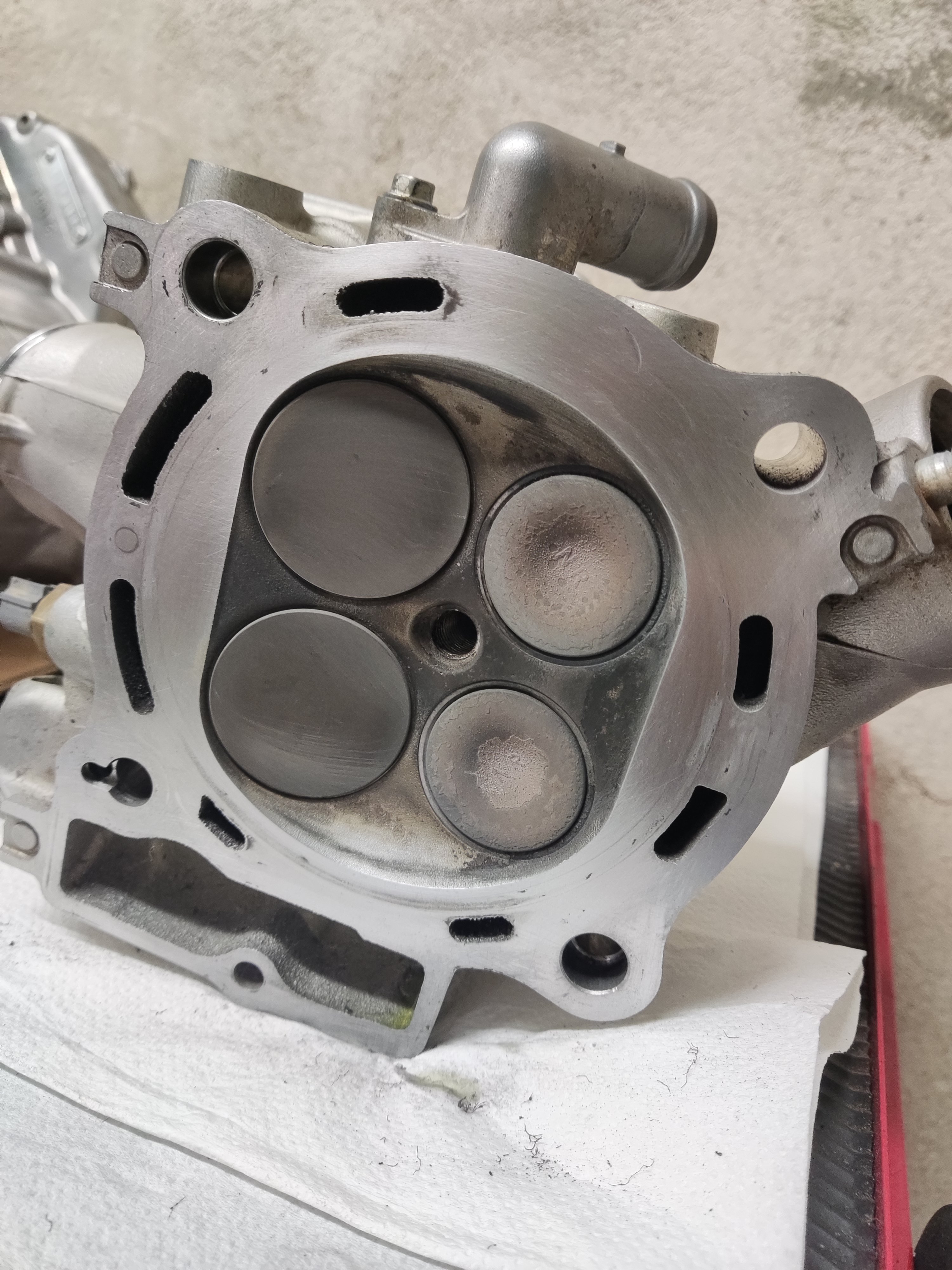

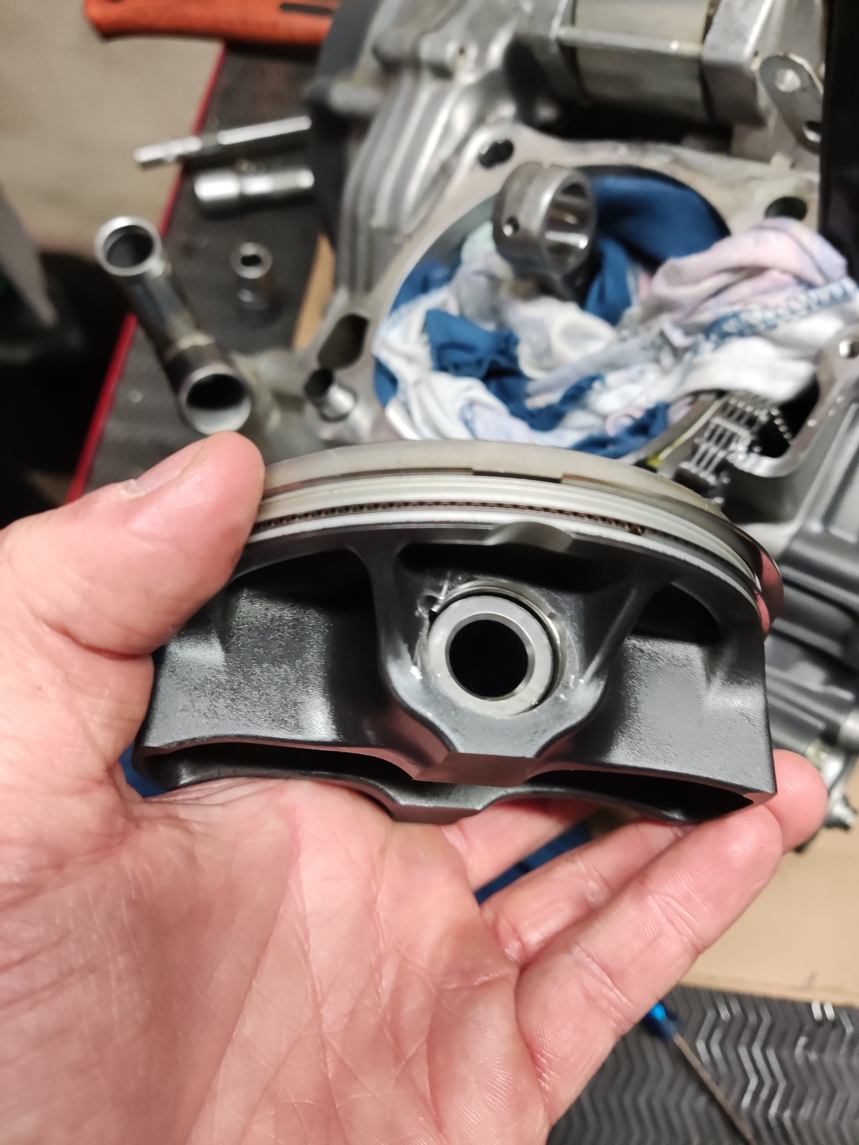

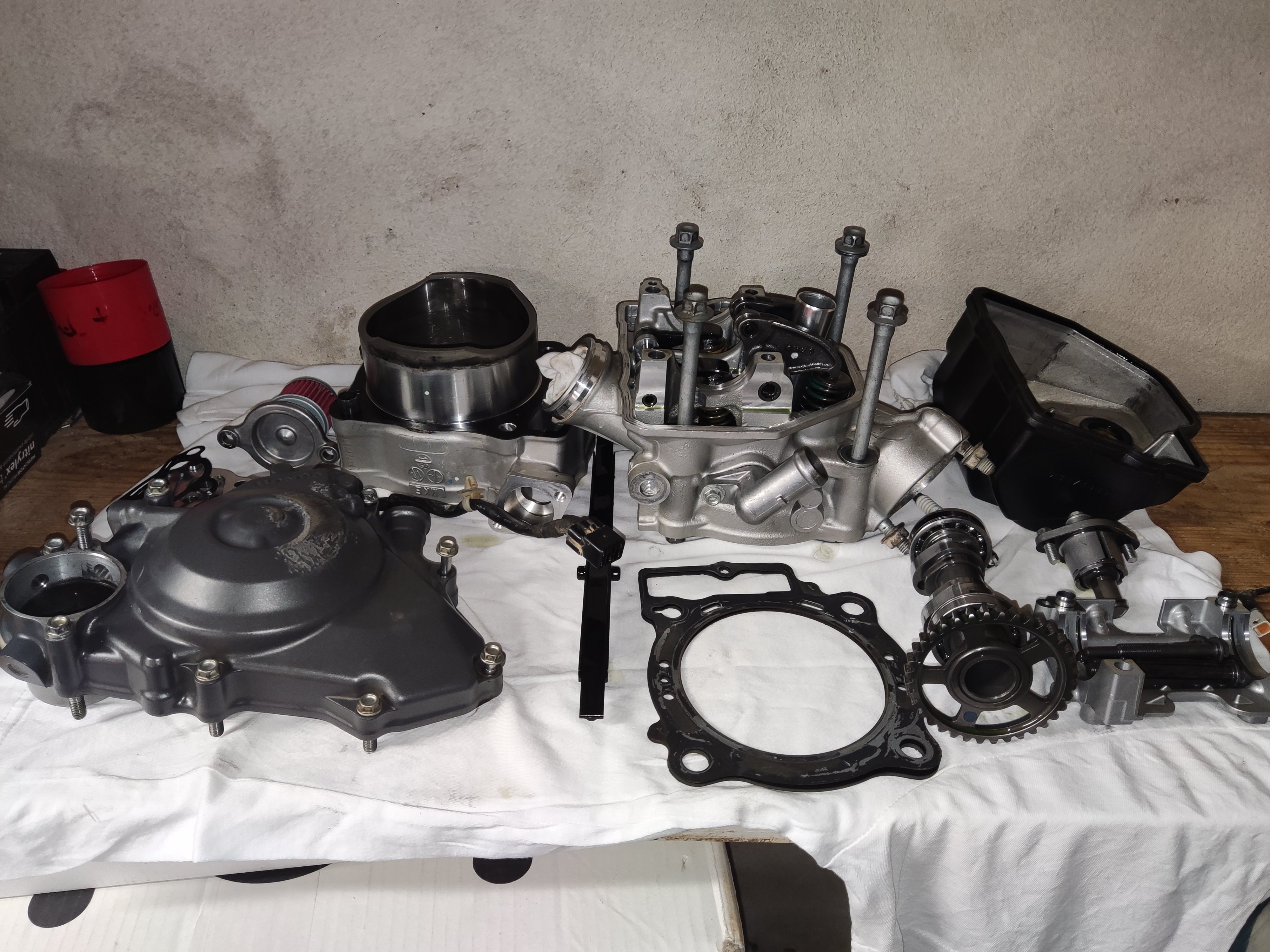

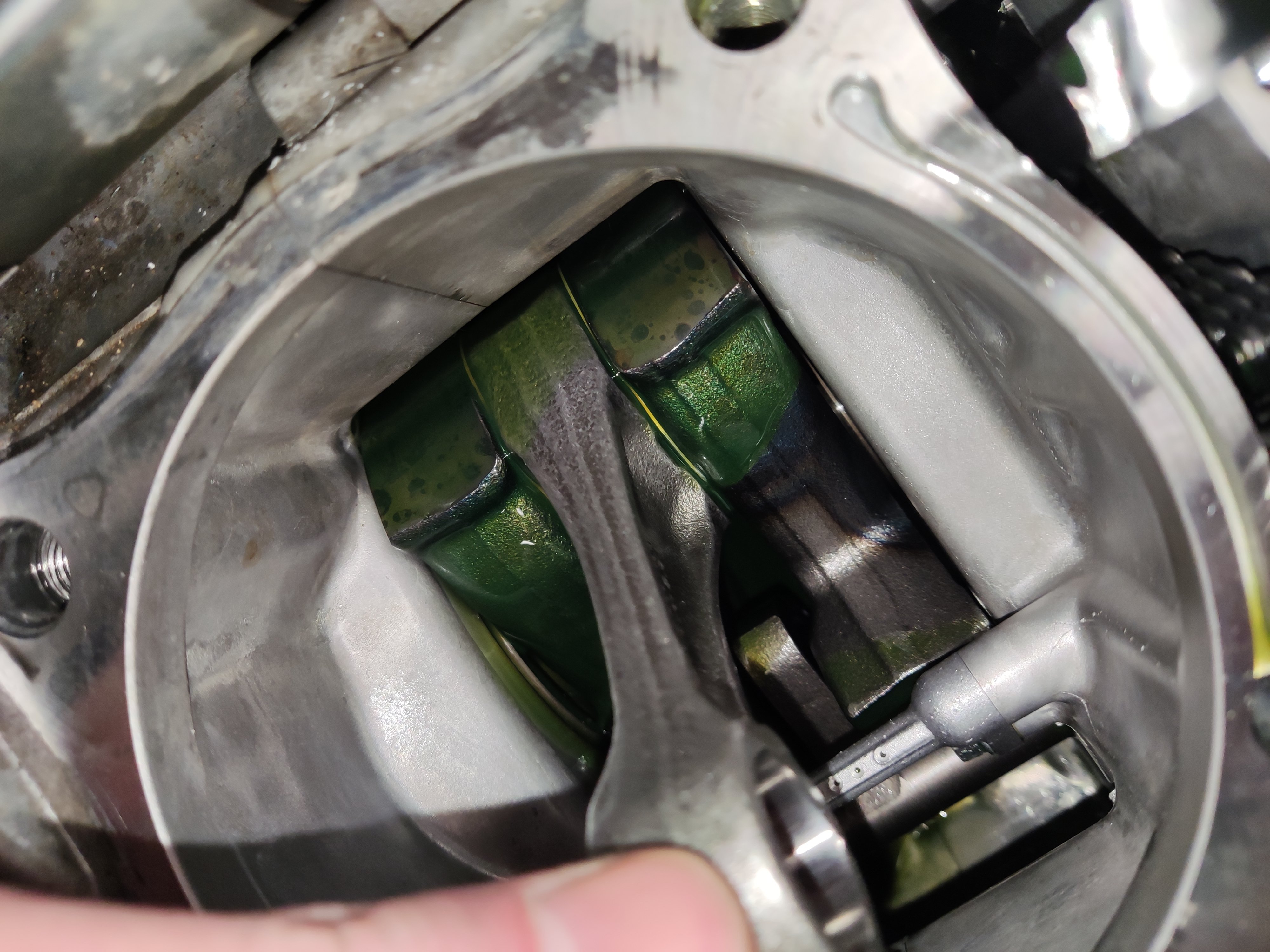

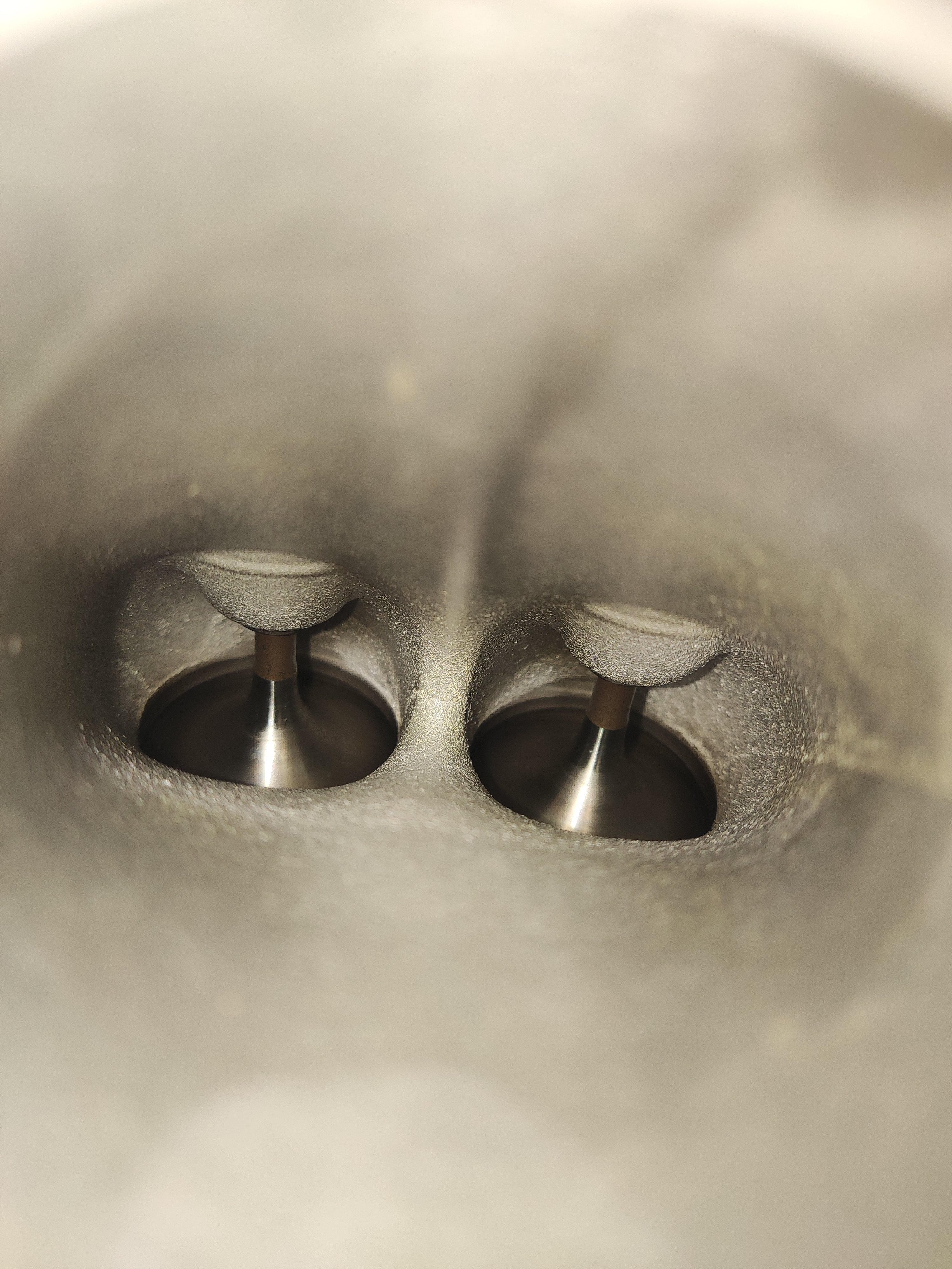

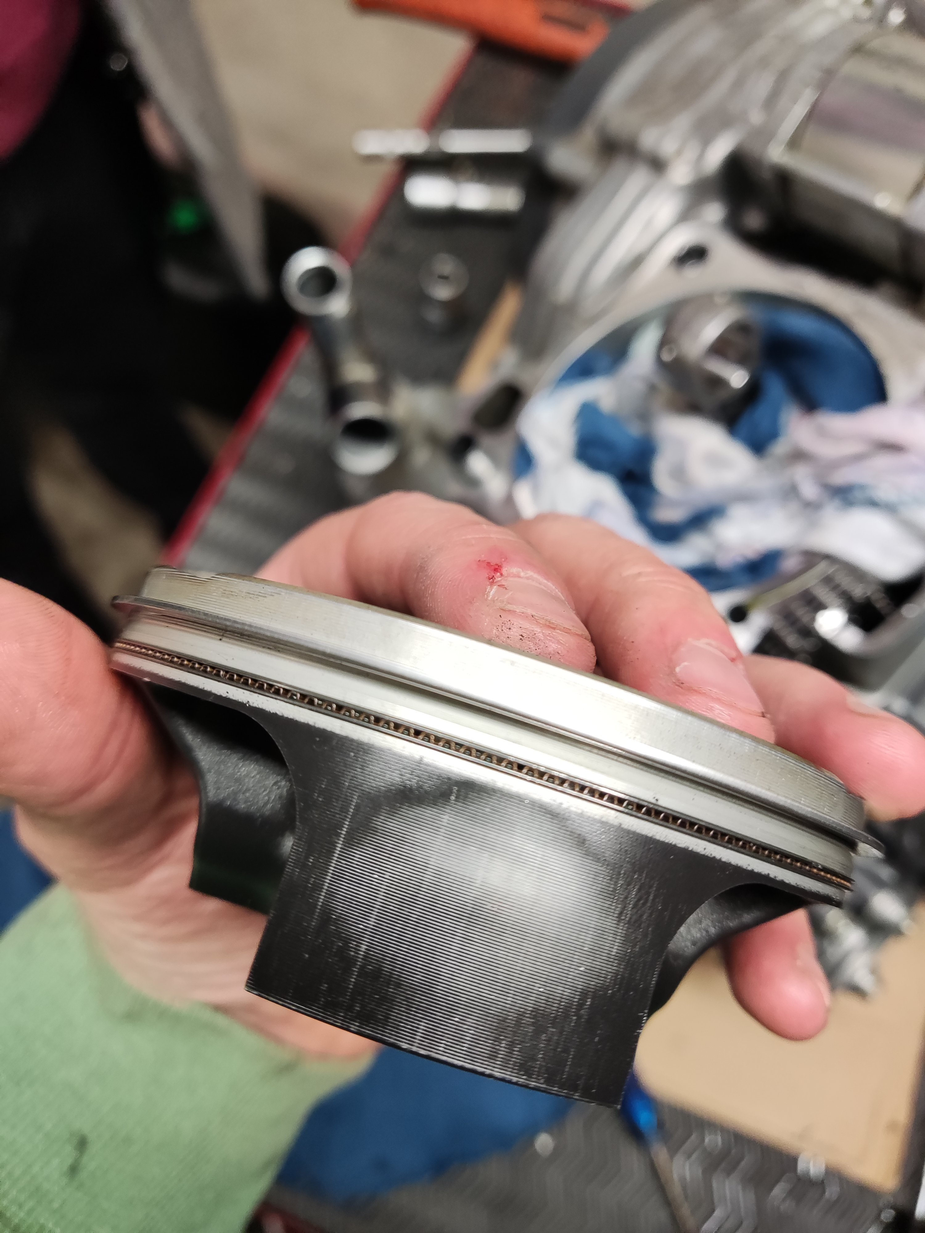

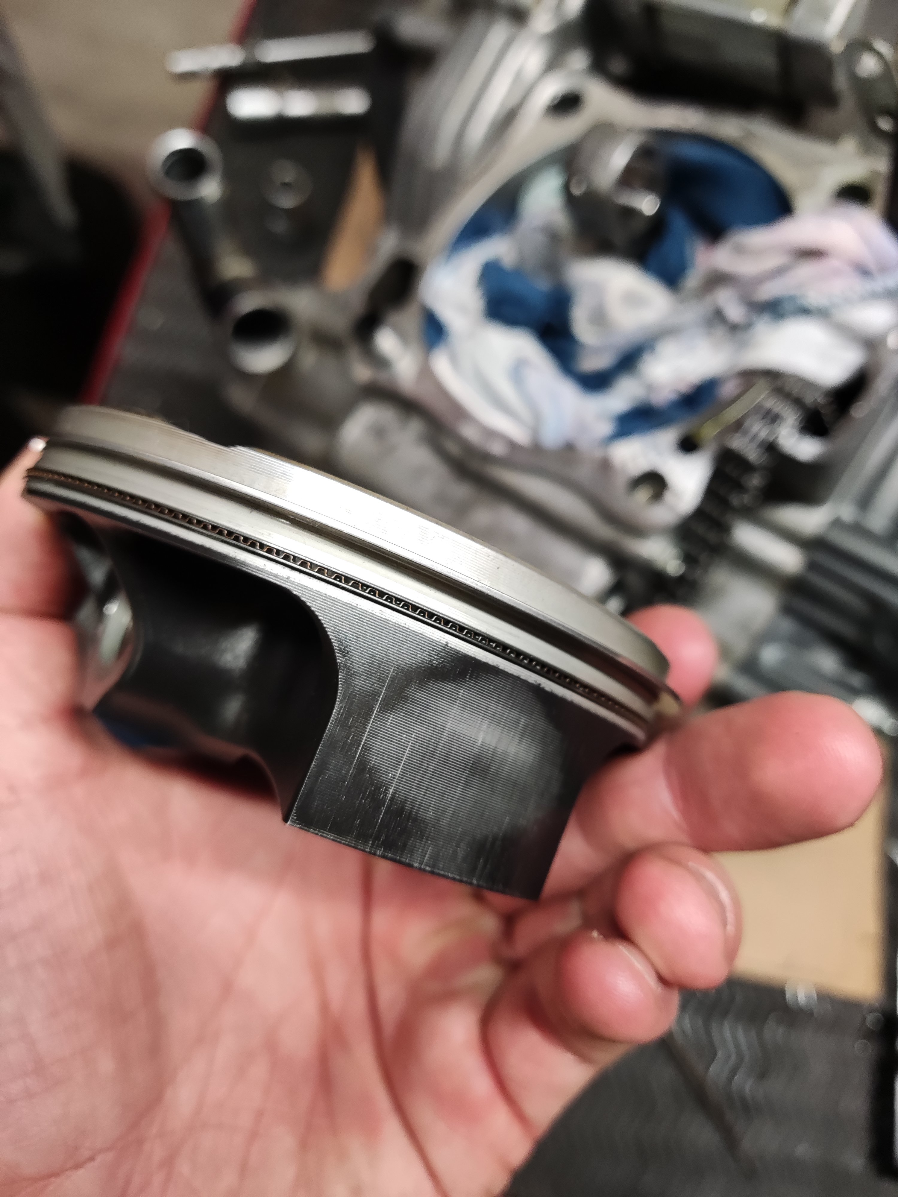

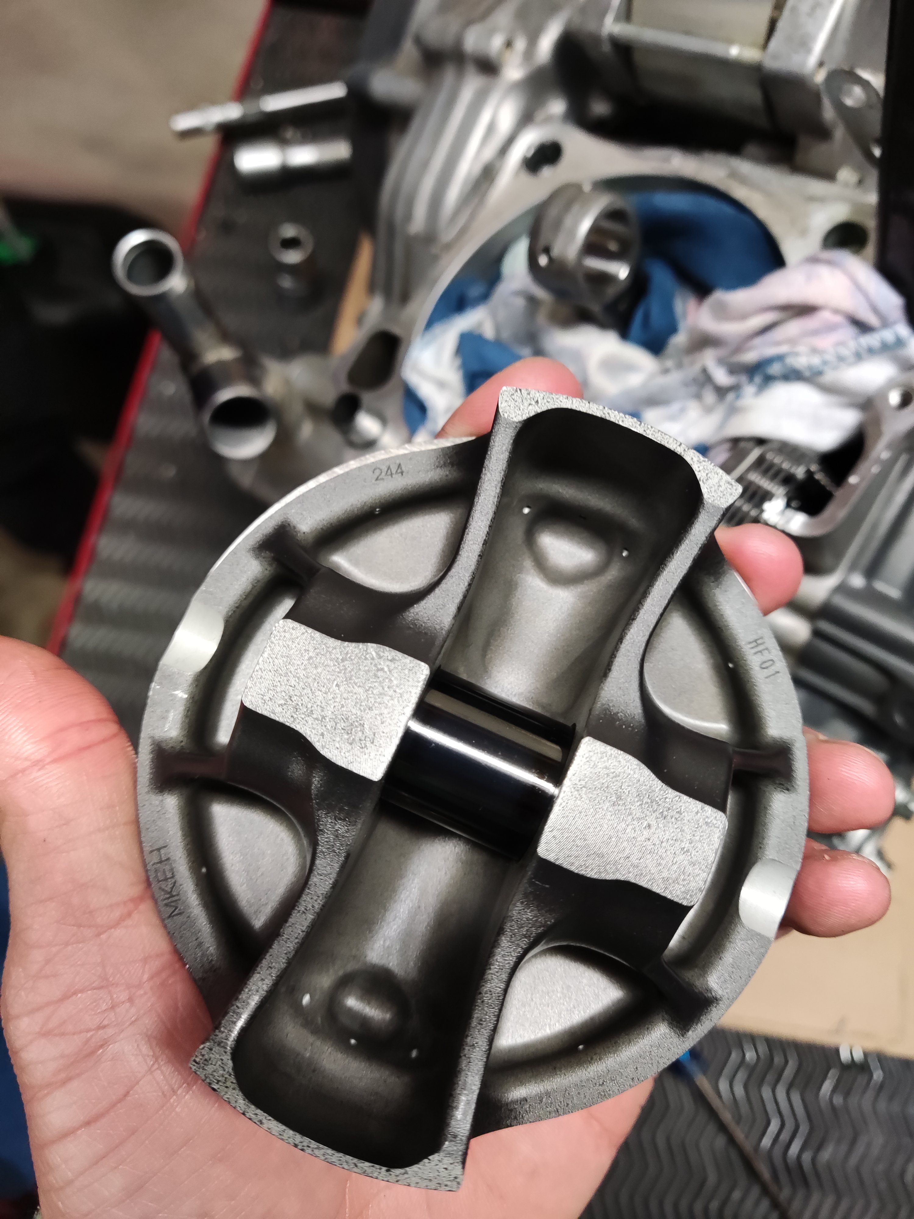

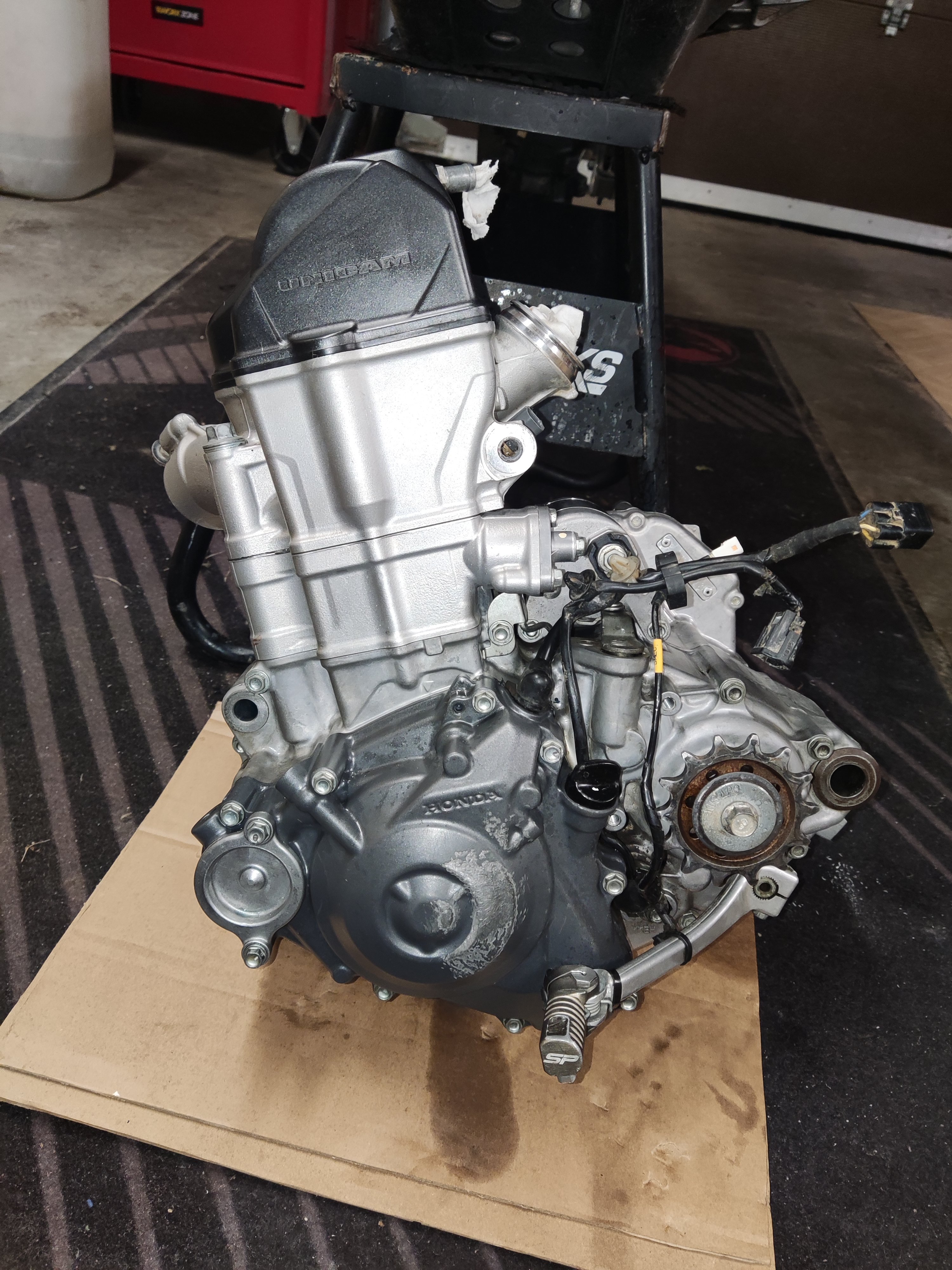

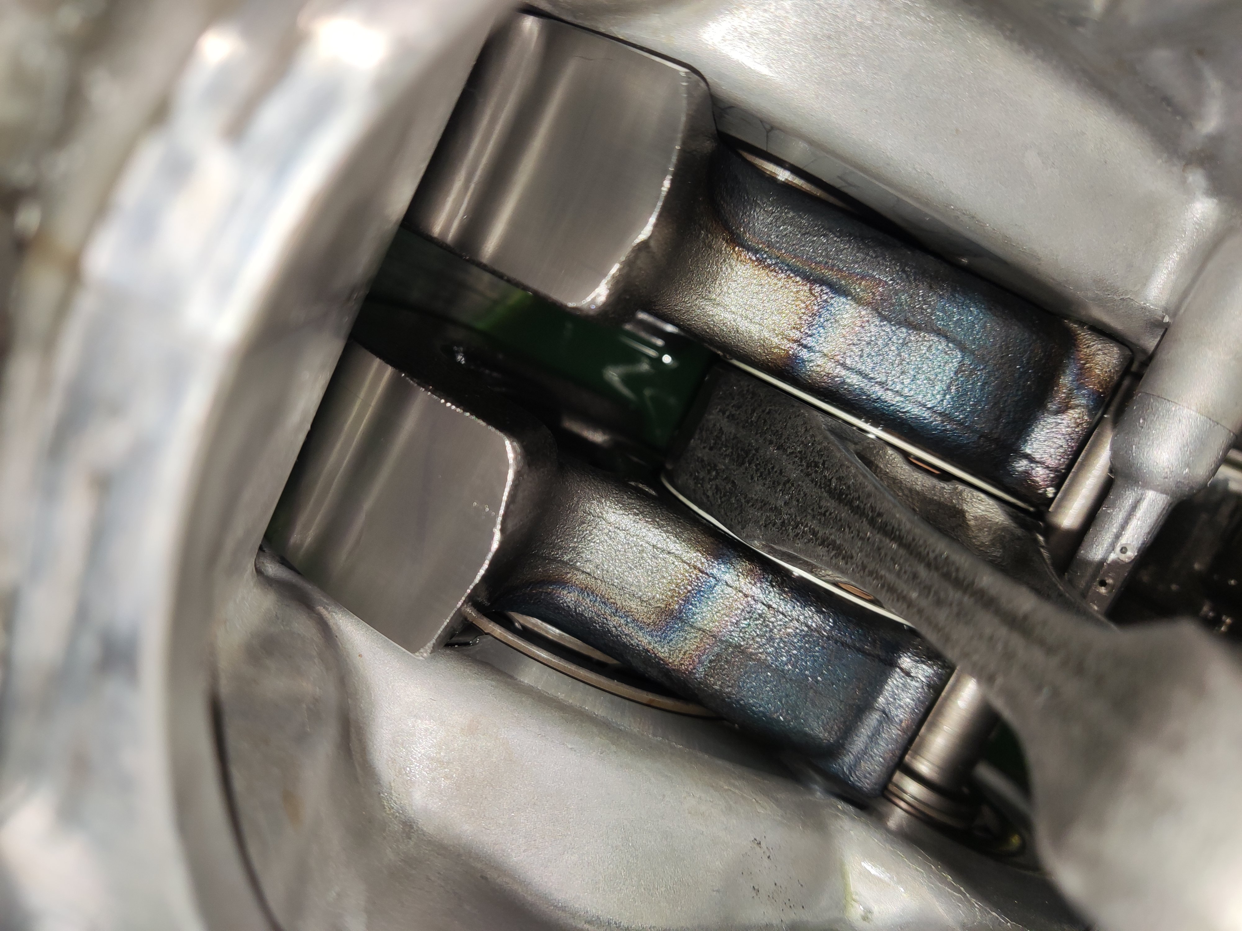

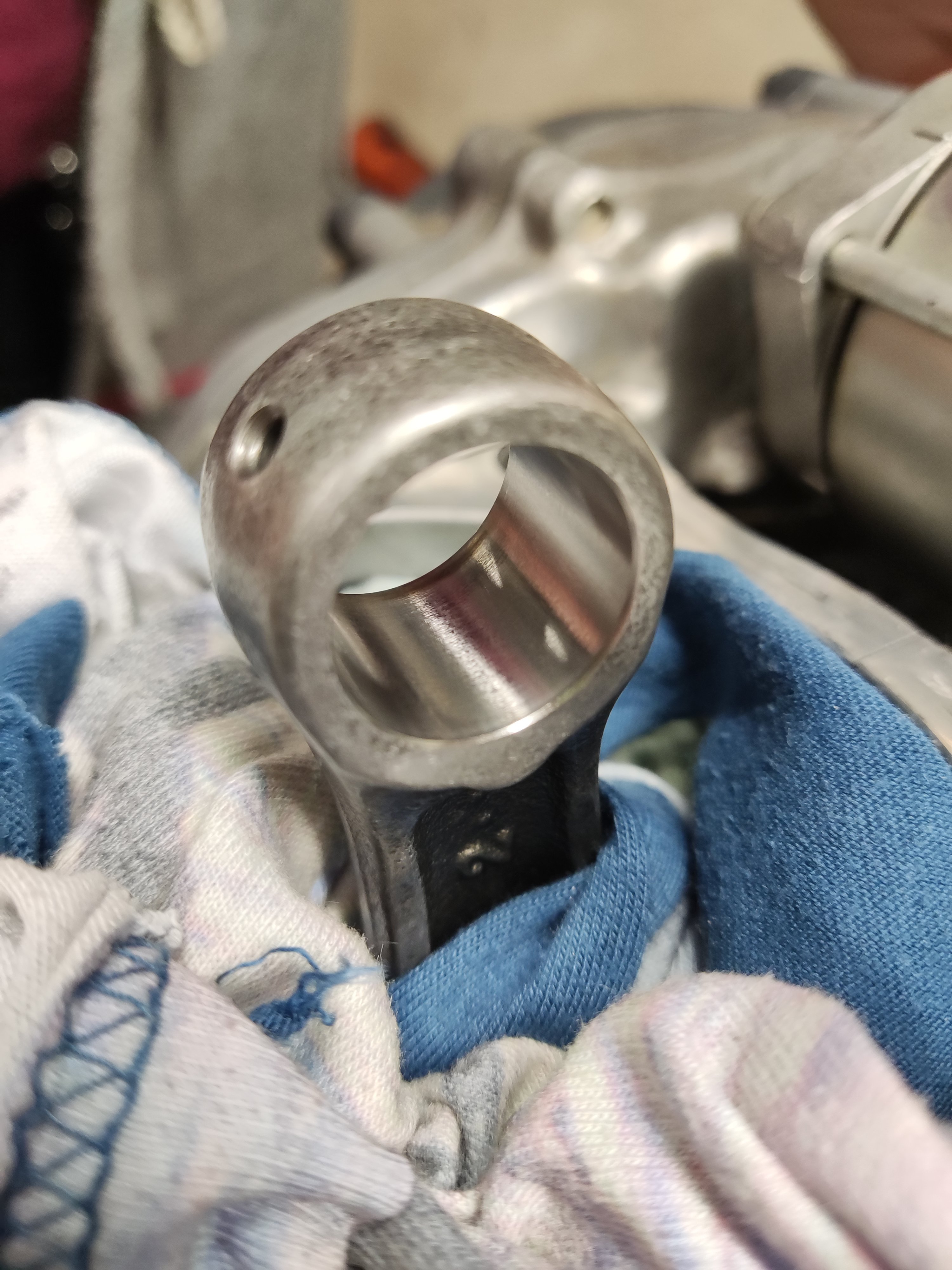

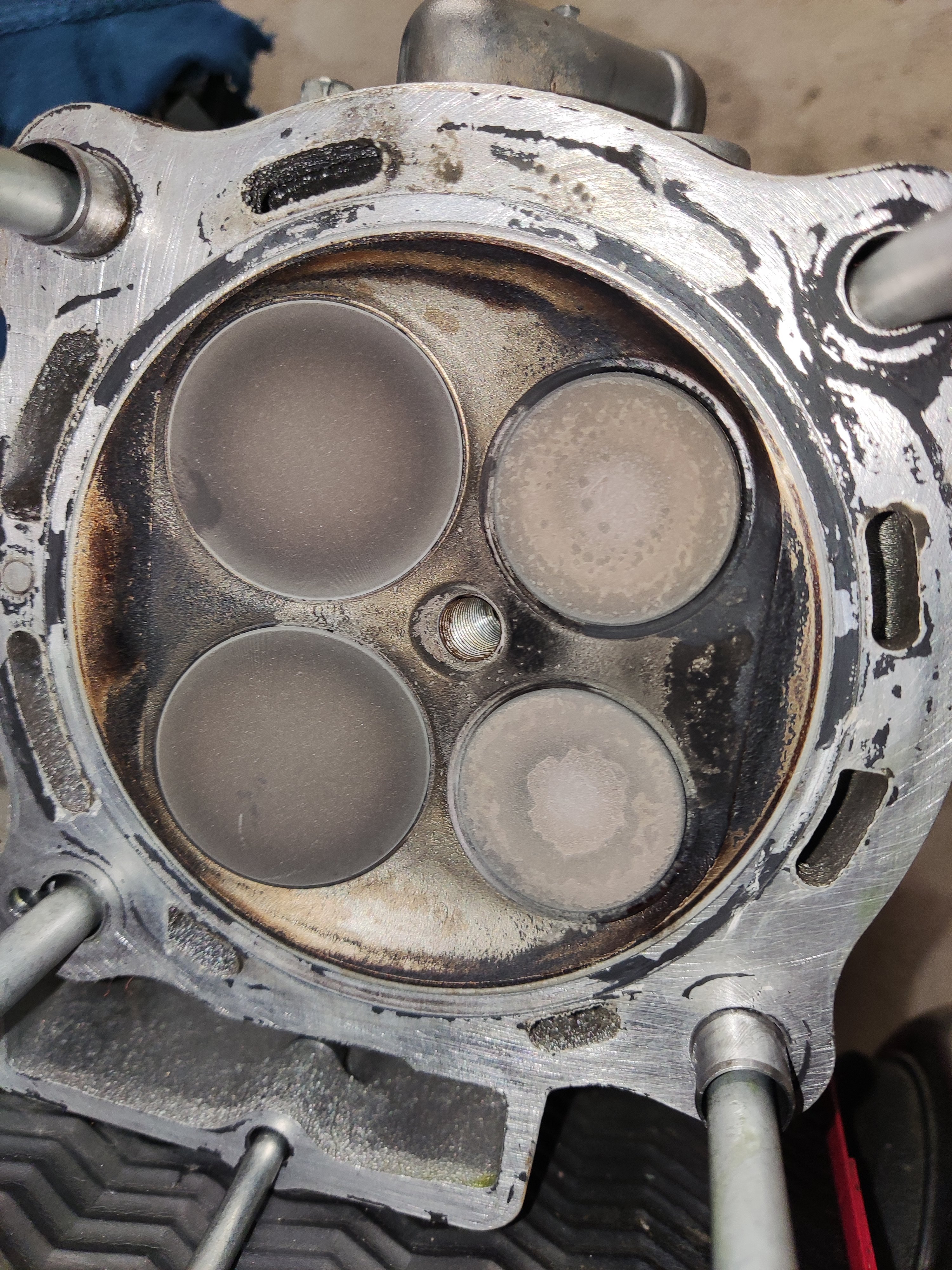

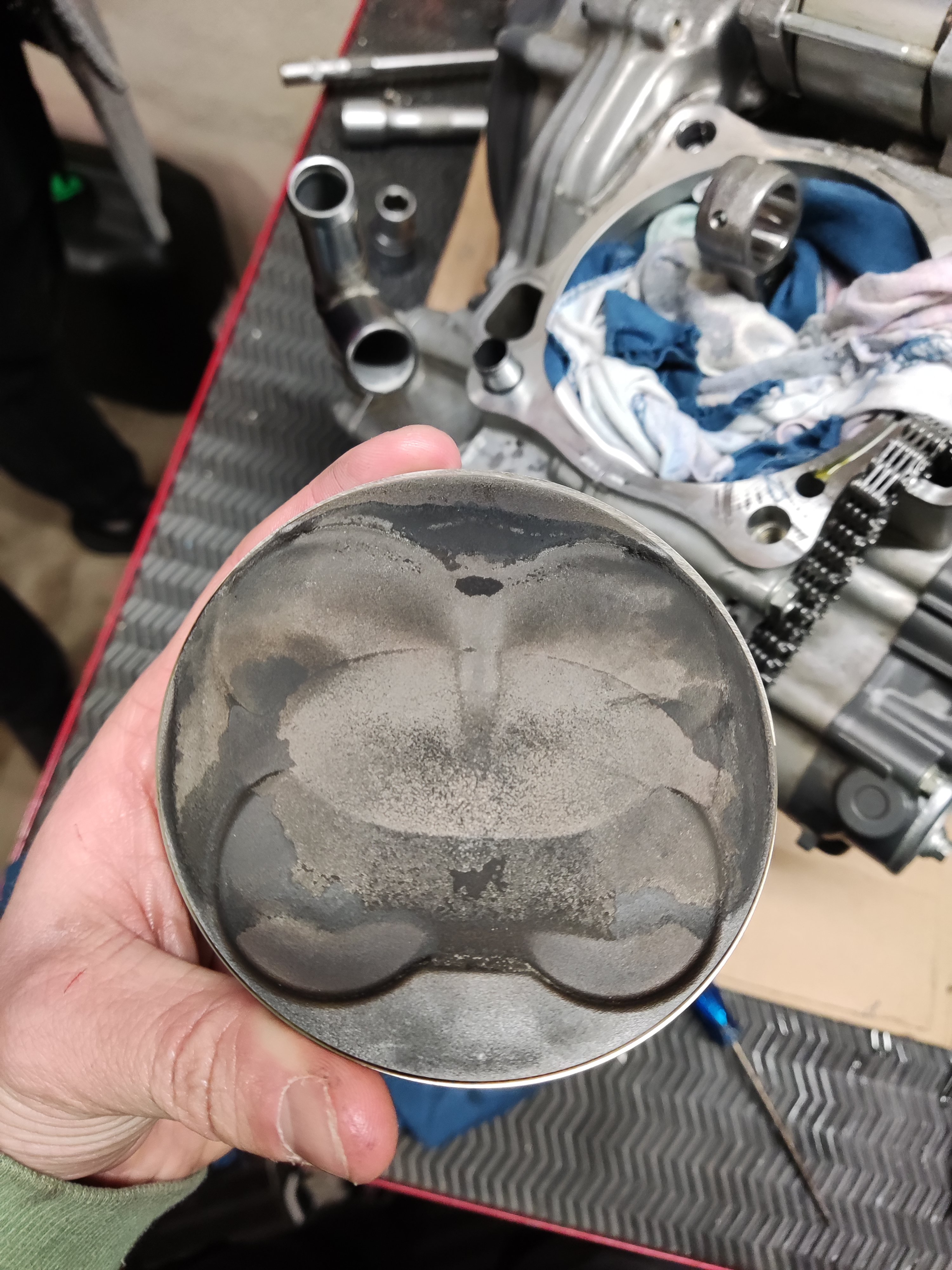

Heute mal den Motor aufgemacht :)
Keine bösen Überraschungen, gefällt mir!

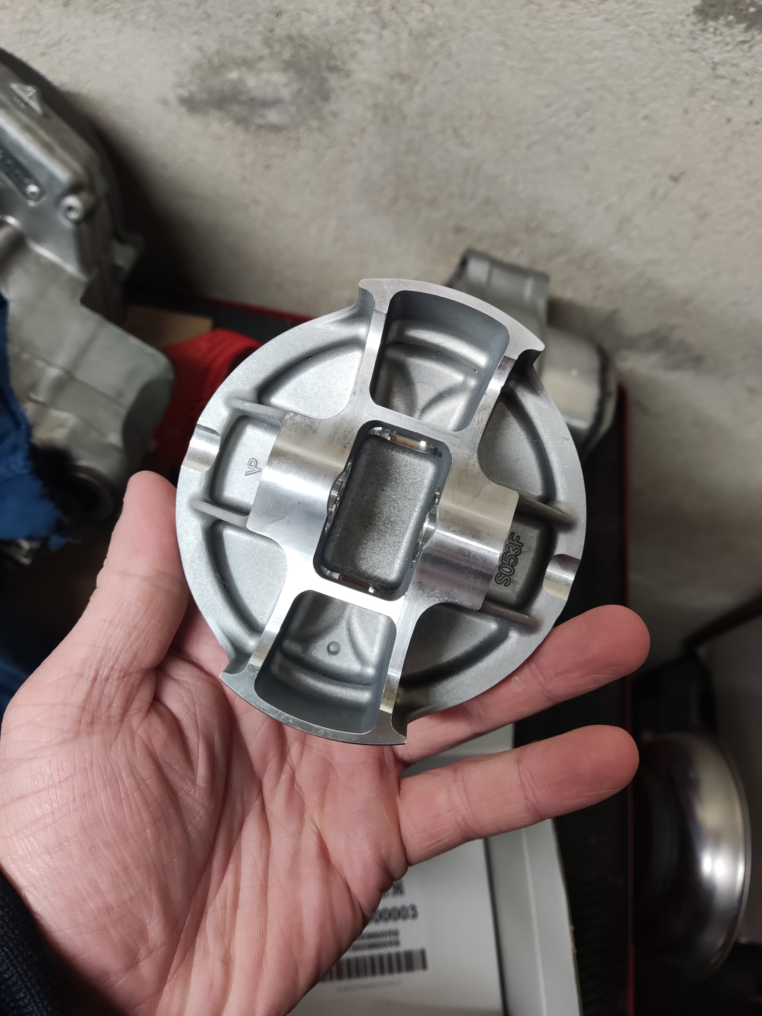

Bleibt also bei dem Plan: Kolben + Steuerkette neu, Abfahrt.
Stats:
45H Laufzeit - Motor 1H eingefahren, dann Ölwechsel und Volllast
102 Aral Ultimate seit Minute 0
Motul 300V 10W-40 / Ölwechsel nach spätestens 4 Stunden
Motor Bone Stock - Original Mapping - Original Auspuff
Bildergalerie ab!
IMG_20211230_210328.thumb.jpg.386b86ed50c71362344a252b0a2e880e.jpgIMG_20211230_183202.thumb.jpg.4fad466ebcfdcdebe8f966d15e8503ee.jpgIMG_20211230_183326.thumb.jpg.bf9555fd1539d617c1dffb57ea644c46.jpgIMG_20211230_185520.thumb.jpg.4db14de4d68ebcc6444d5c16033cec4b.jpgIMG_20211230_185529.thumb.jpg.4006ffe48f1fa1ec70940f07fe081e02.jpgIMG_20211230_185542.thumb.jpg.7a6867fccd25e10bb9d667322b992c65.jpgIMG_20211230_185532.thumb.jpg.6a518654993ac8efdb27d11c39376ba3.jpgIMG_20211230_185538.thumb.jpg.e2193f7d67c9028fdd59e50443ef782a.jpgIMG_20211230_185553.thumb.jpg.67aa3a2f751c7cb8ba7ed256b2445f6e.jpgIMG_20211230_185557.thumb.jpg.38386842c474f959099986476d6a4e4f.jpgIMG_20211230_191929.thumb.jpg.b6b706daebc8e92859e47b0e9262f597.jpgIMG_20211230_210214.thumb.jpg.15cbe2630eb535f88e91d832ea227d0d.jpgIMG_20211230_192028.thumb.jpg.0ce896f7b0f6d38adf84967f1d63ec47.jpgIMG_20211230_192045.thumb.jpg.ee41ede0f1be4e807e27424d053c062f.jpg
Edited by Domay

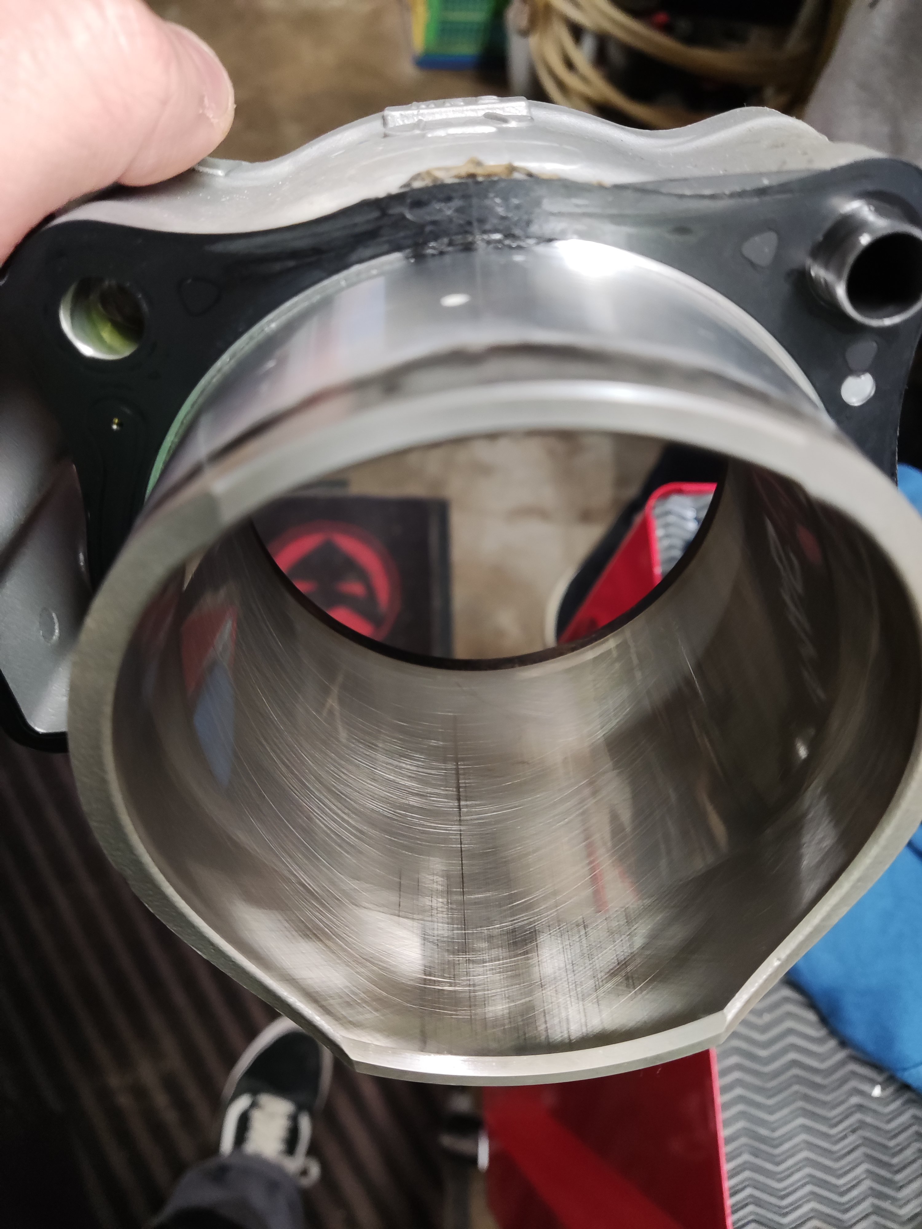

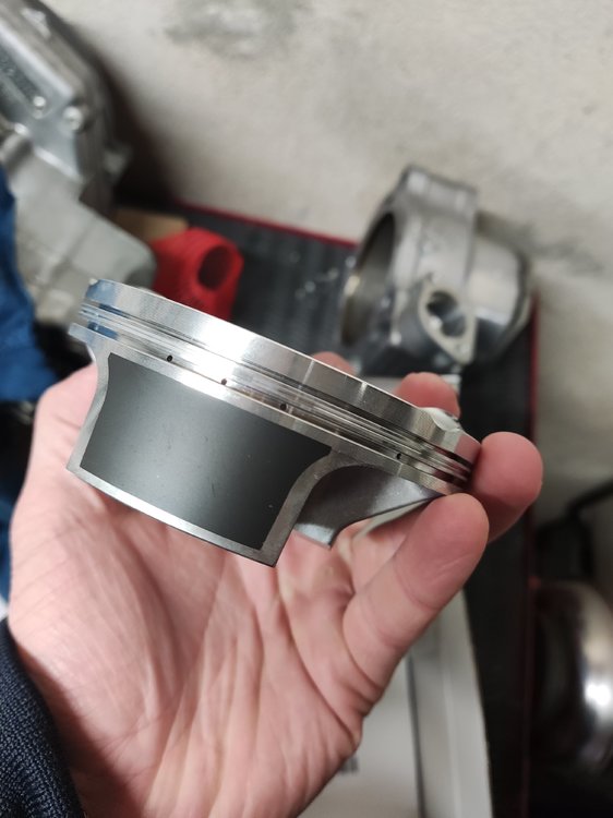

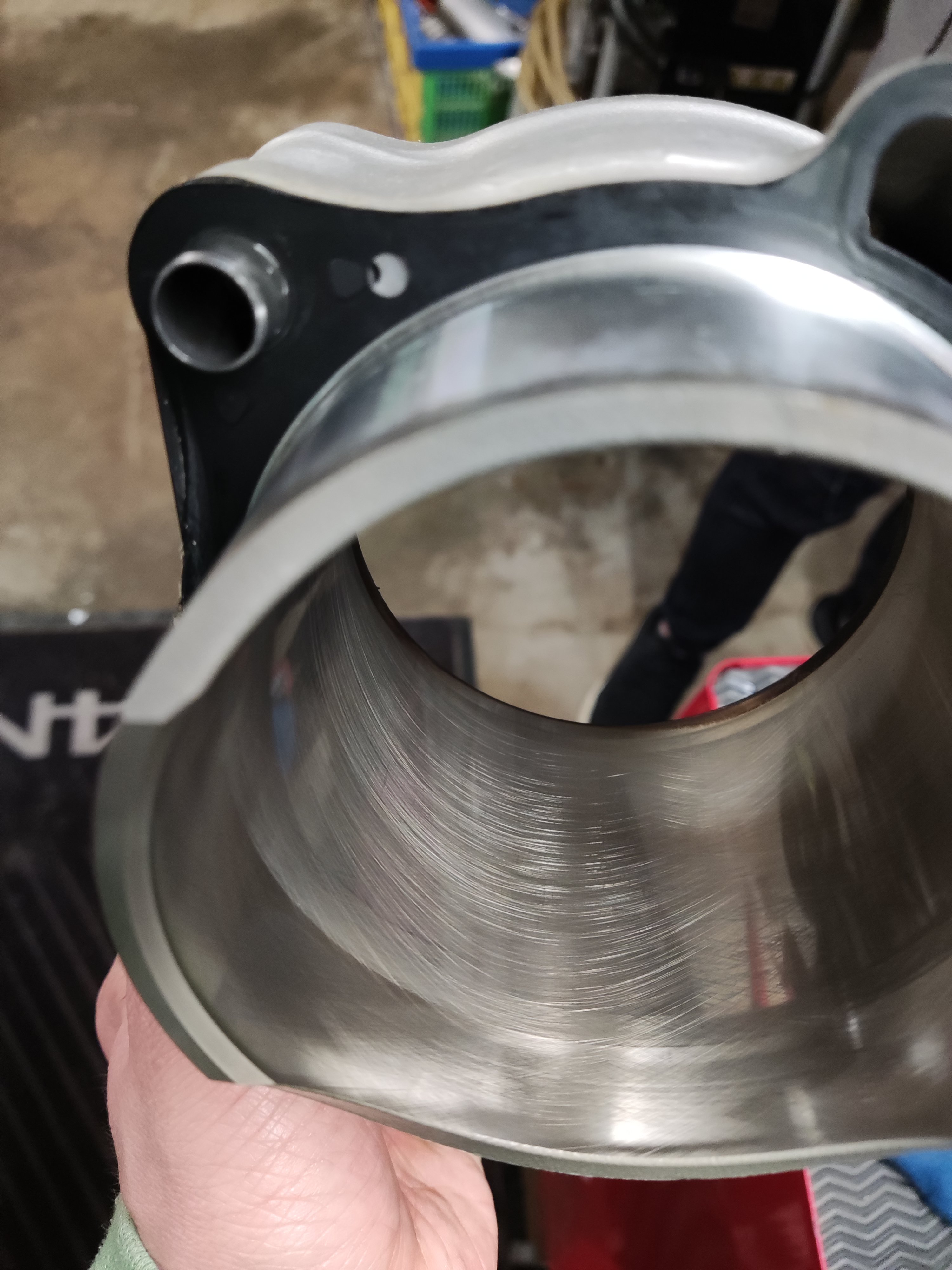

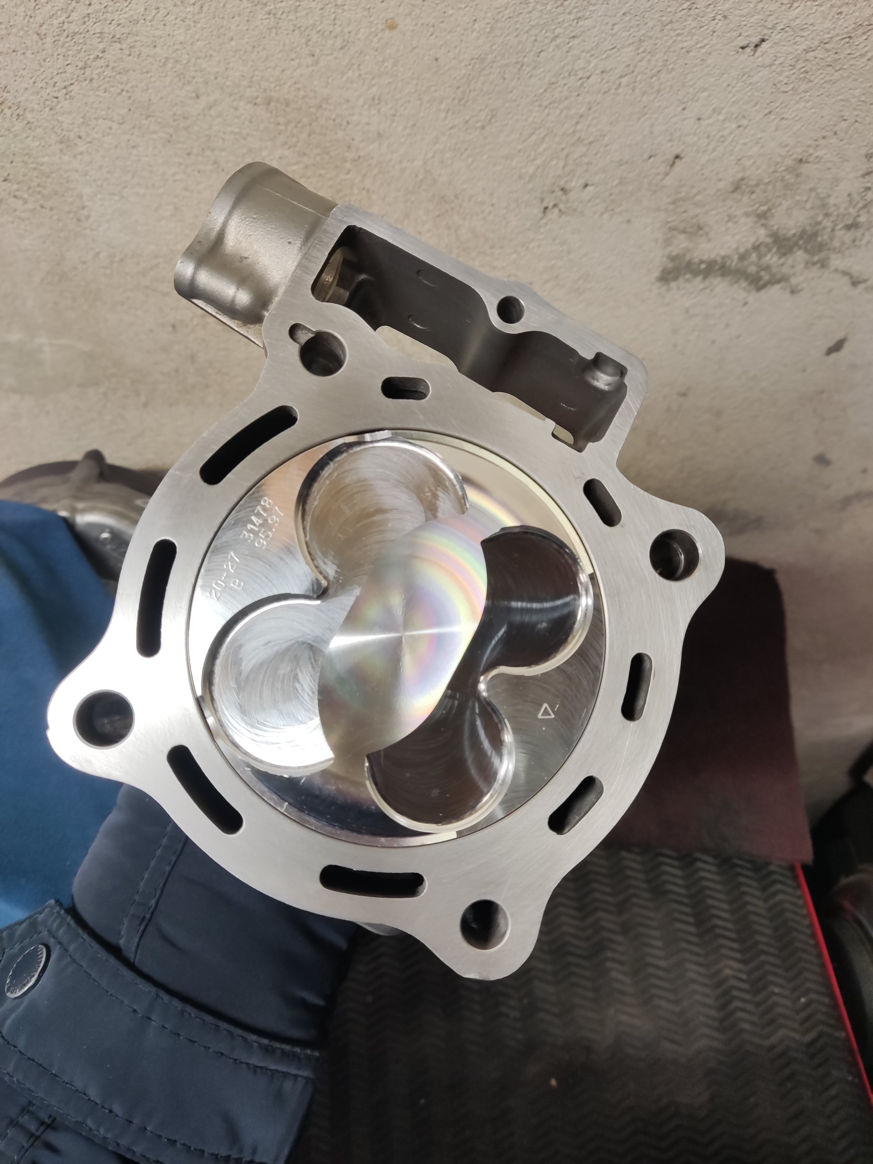

vor 3 Stunden schrieb Ben:
Moin, hast du nur geguckt oder auch gemessen?
Nur geguckt, schicke den Zylinder dann gleich mit weg damit die Vermessen, ggf Hohnen falls nötig und mir alles samt passenden Kolben zurückschicken.
  • 5 weeks later...

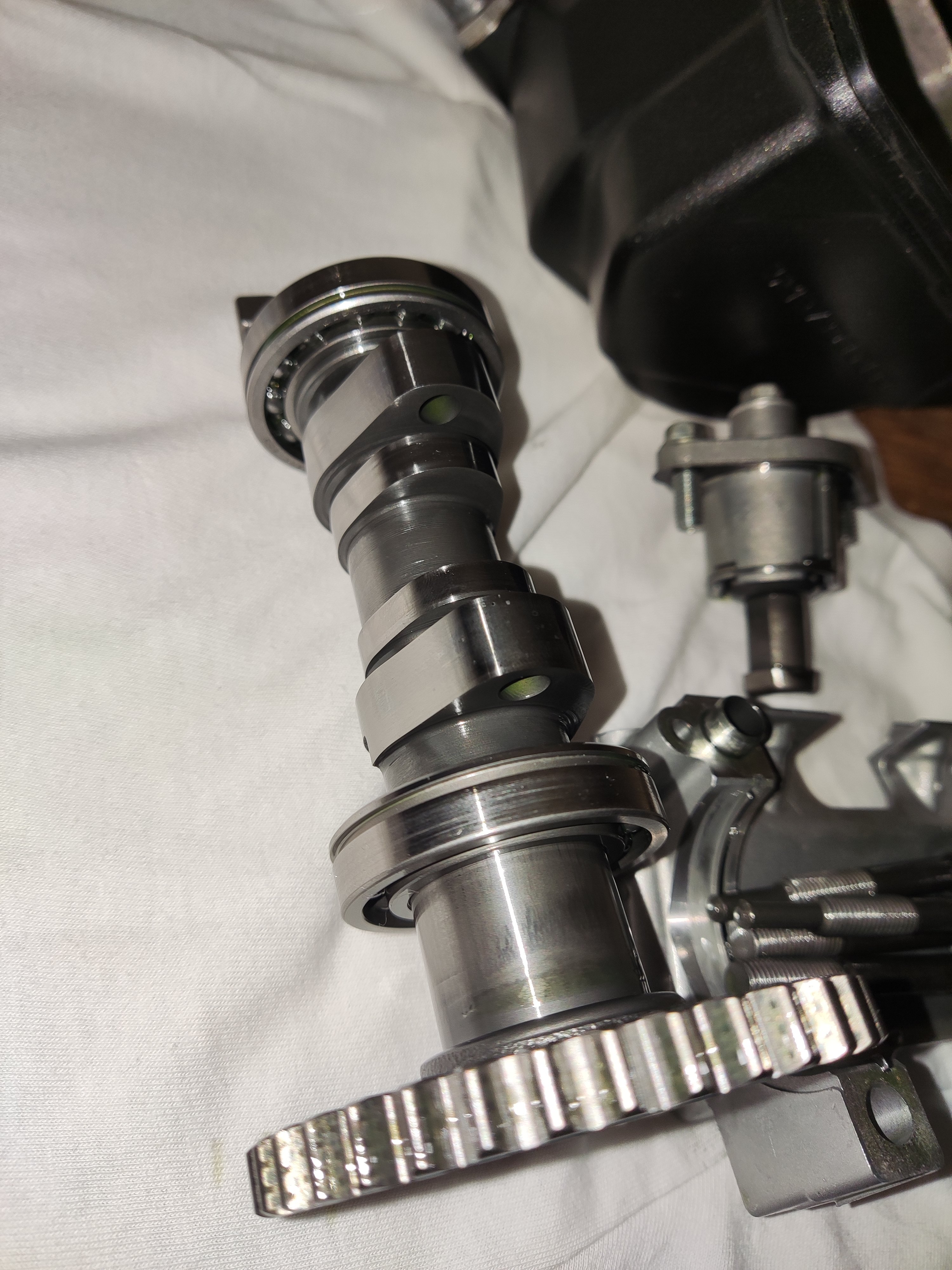

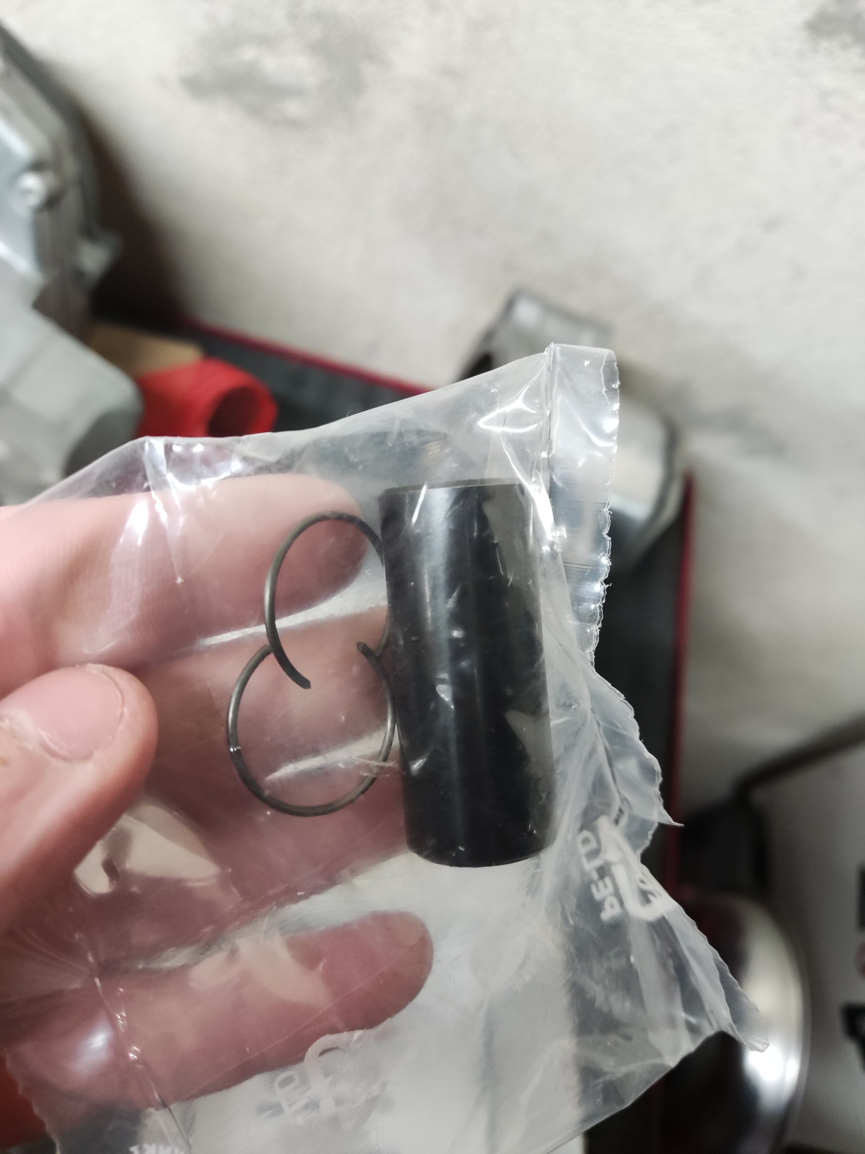

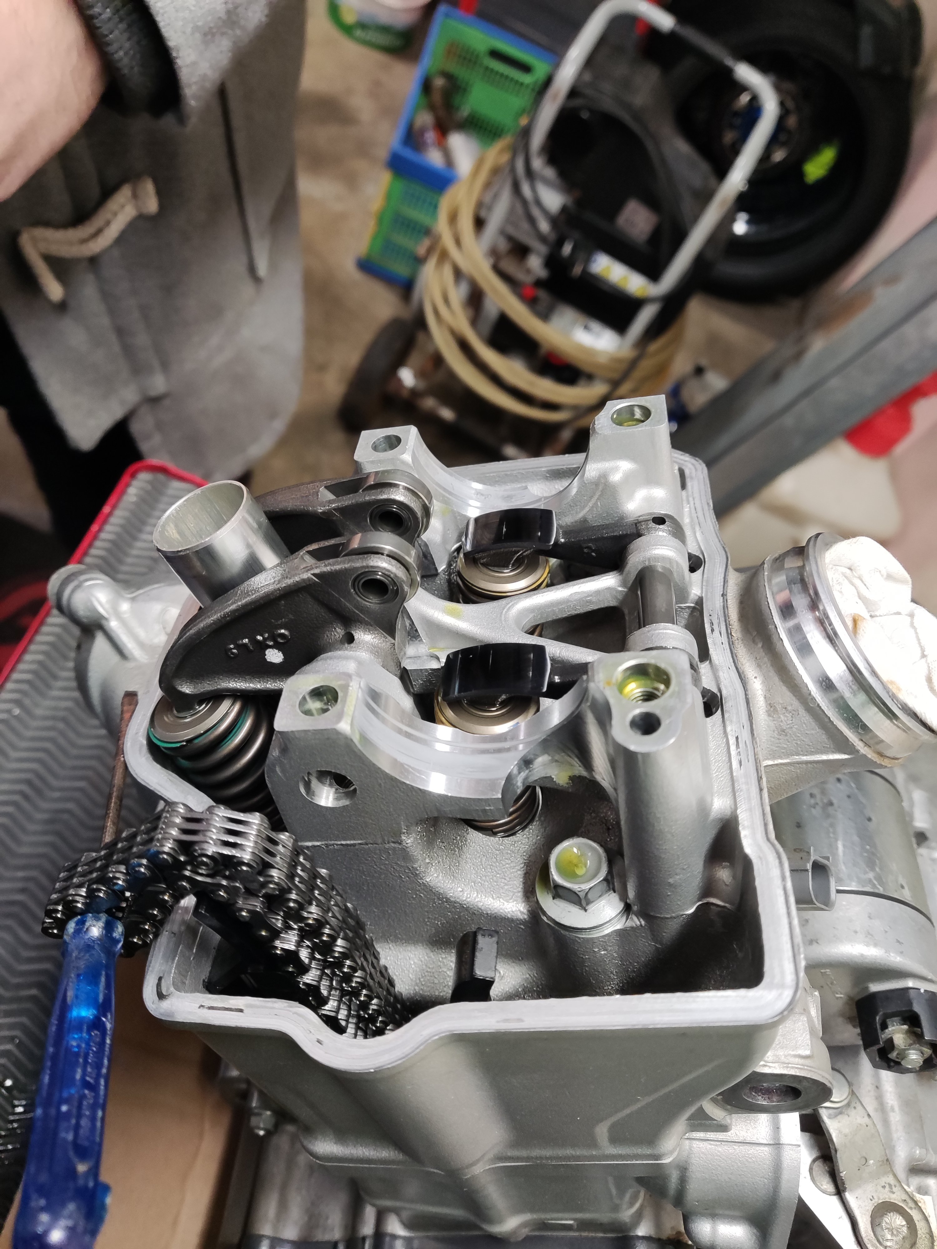

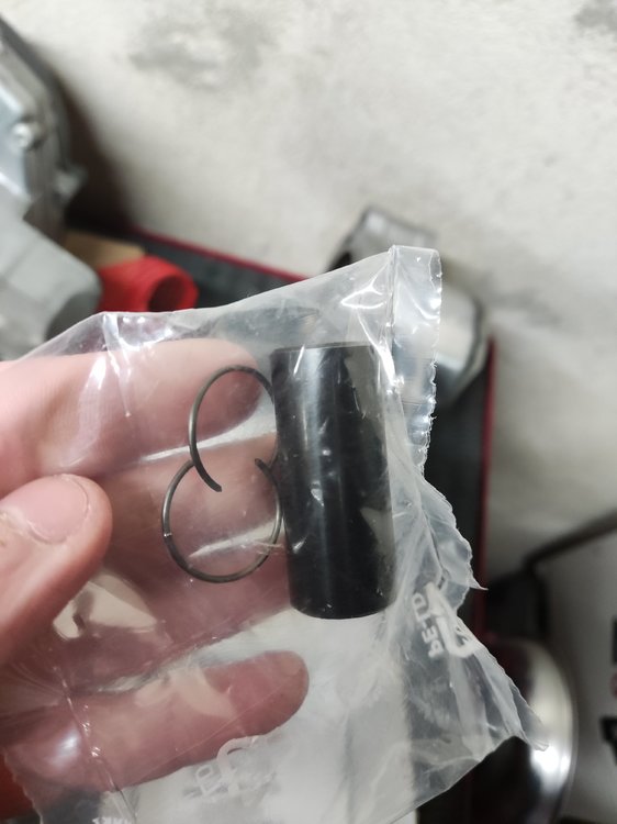

Teile sind inzwischen gekommen, werde demnächst zusammenbauen wenn ich nichtmehr Flach liege 🤧

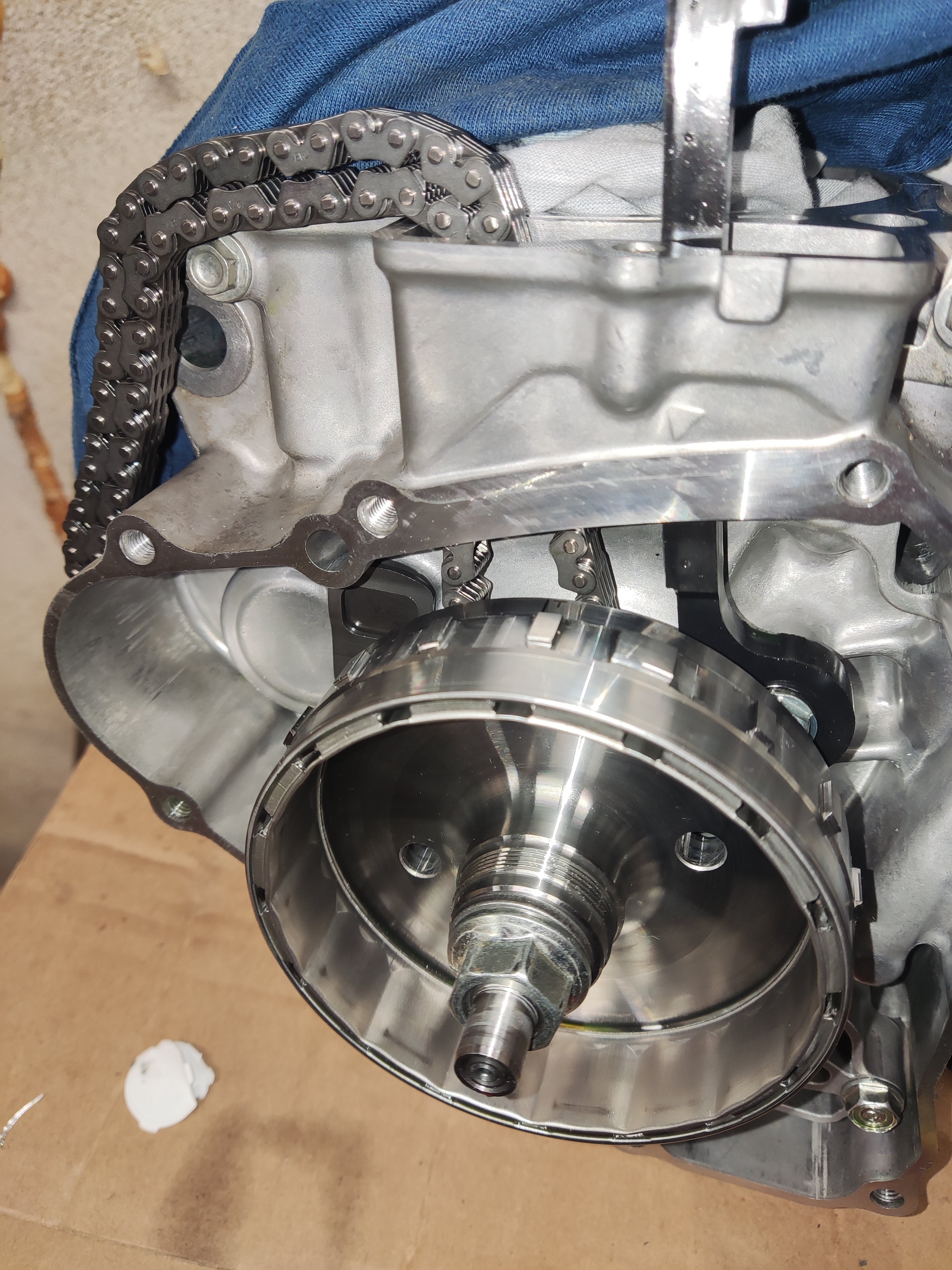

Steuerkette ist soweit getauscht und linke Motorhälfte wieder zu. Sieb von der Ölpumpe auch mal ausgeblasen.
