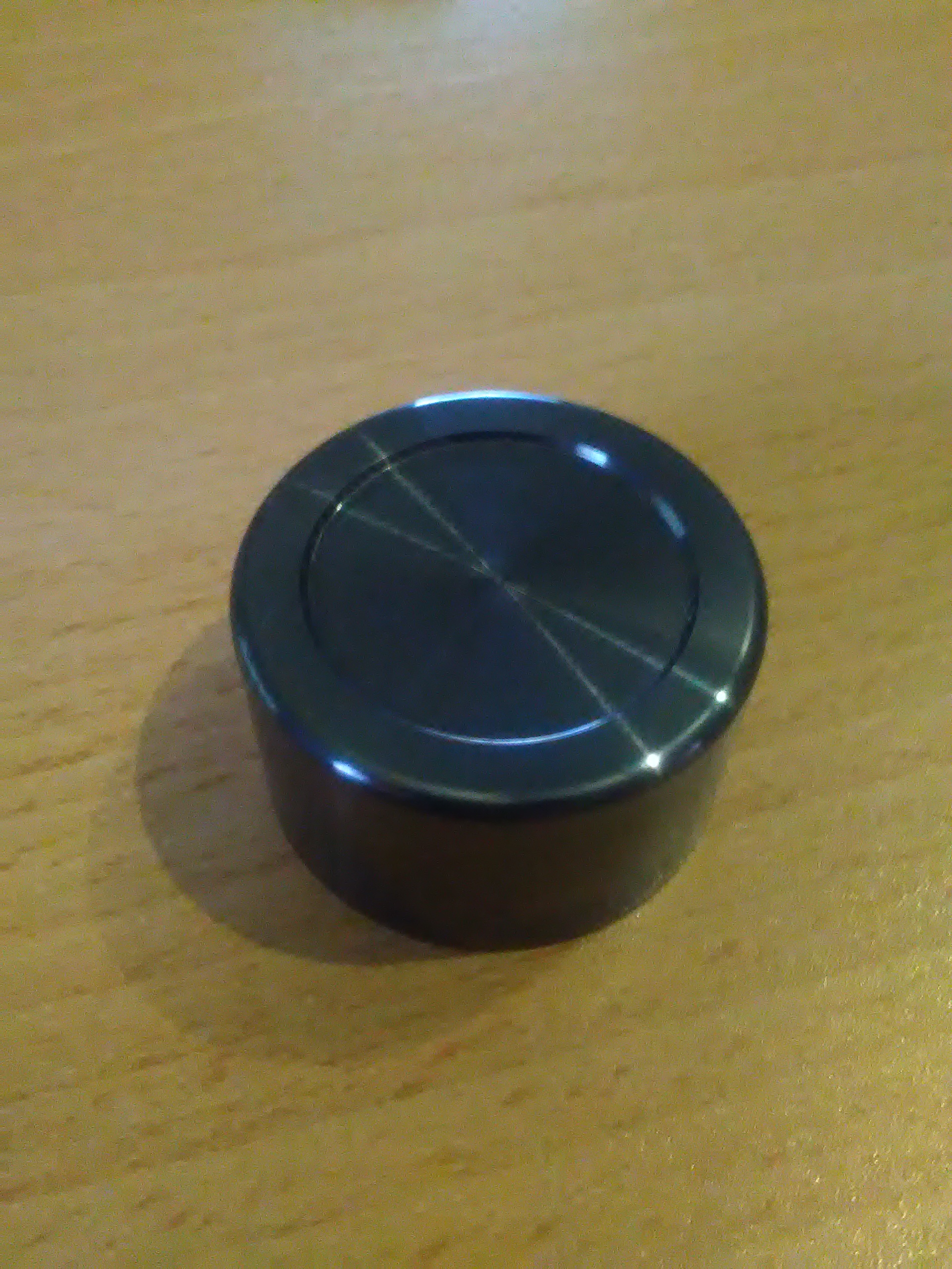

raserchen 367 Report post Posted November 29, 2018 Die ersten DLC Teilchen sind da. Aber komplett so gekauft. Hab auch 8 Stk. Von der S1000RR davon. Evtl.kann ich 4 hergeben. 2 Quote Share this post Link to post Share on other sites
dr.-hasenbein 1,369 Report post Posted November 29, 2018 (edited) Stahl Direkt aus der Stahlmine abgebaut das Zeug ! Edited November 29, 2018 by dr.-hasenbein 1 Quote Share this post Link to post Share on other sites
Bastel 1,740 Report post Posted November 29, 2018 ... Stahl ist aber schon ein weit gefächerter Begriff 1 Quote Share this post Link to post Share on other sites
Bastel 1,740 Report post Posted November 29, 2018 Bleibt auch eher die Frage, was passiert, wenn die Kolben zu leichtgängig sind Quote Share this post Link to post Share on other sites

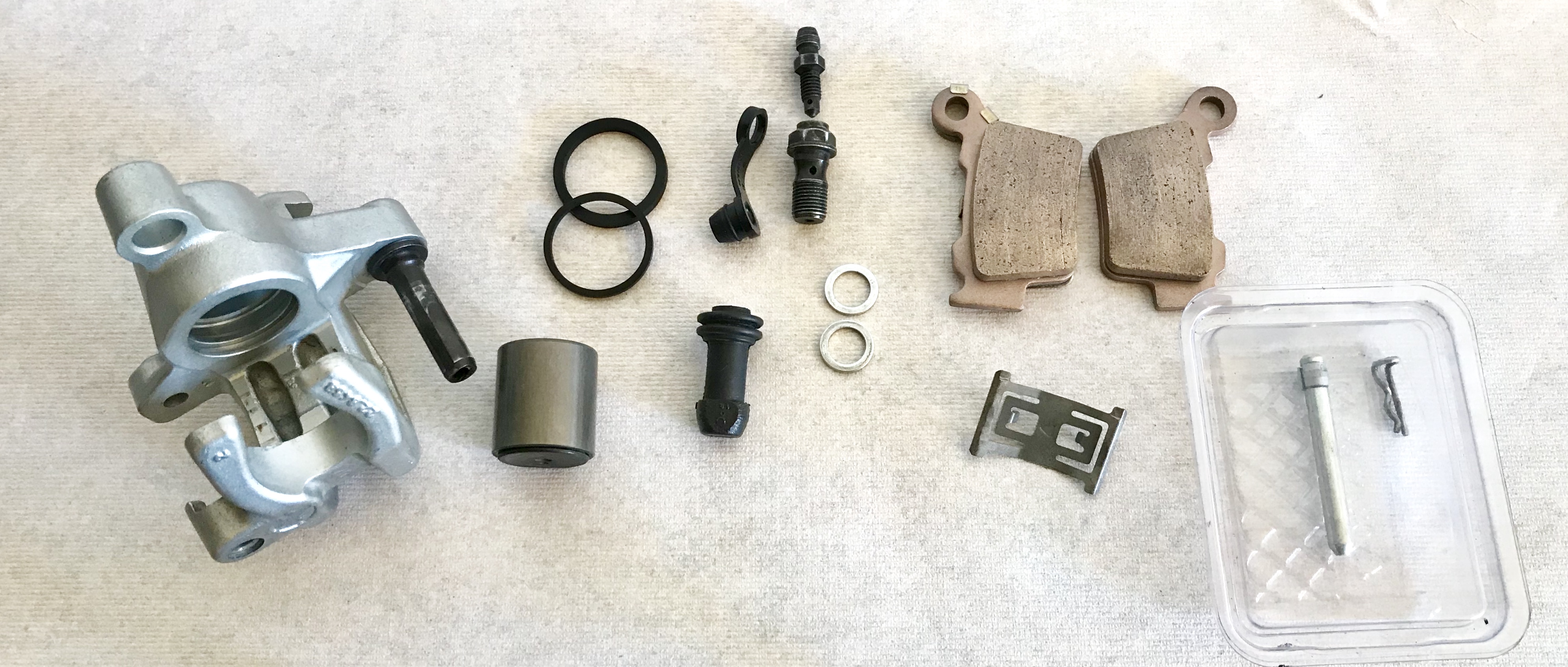

dr.-hasenbein 1,369 Report post Posted November 30, 2018 Edit: hier kannst du das bei meinem 510 noch sehen. Ist der spätere, kleinere Sattel mit dem kleinen Kolben... „klick for zoom“ Quote Share this post Link to post Share on other sites
raserchen 367 Report post Posted November 30, 2018 Ja was ist das eigentlich genau für ein Material? Metall ist das glaube nicht. Vorne kommen noch so Einbuchtungen rein. Das verringert die Auflagefläche und bringt frischen Luft in den Kolben. Das ist bestimmt auch kein Humbuk Quote Share this post Link to post Share on other sites
dr.-hasenbein 1,369 Report post Posted November 30, 2018 (edited) Das ist irgendwas Gegossenes oder Gepresstes... man bekommt es nicht (heil) aus dem Kolben raus und wenn man es doch versucht, bricht es wie Keramik auch noch dazu gehört auf den Kolbenseitigen Bremsklotz eine kleine Platte aus irgendeinem gepresstem Gewebe (Gewicht und Optik wie n Stück GFK) welches mit einem dünnen Edelstahlblech auf den Belag geclipst wird. Das ist nicht so ein simples Klebepad auf dem Bremsklotz ! Imho thermisch völlig entkoppelt. Aber scheint vorne ja nicht so gemacht zu werden..... why ? Edited November 30, 2018 by dr.-hasenbein Quote Share this post Link to post Share on other sites

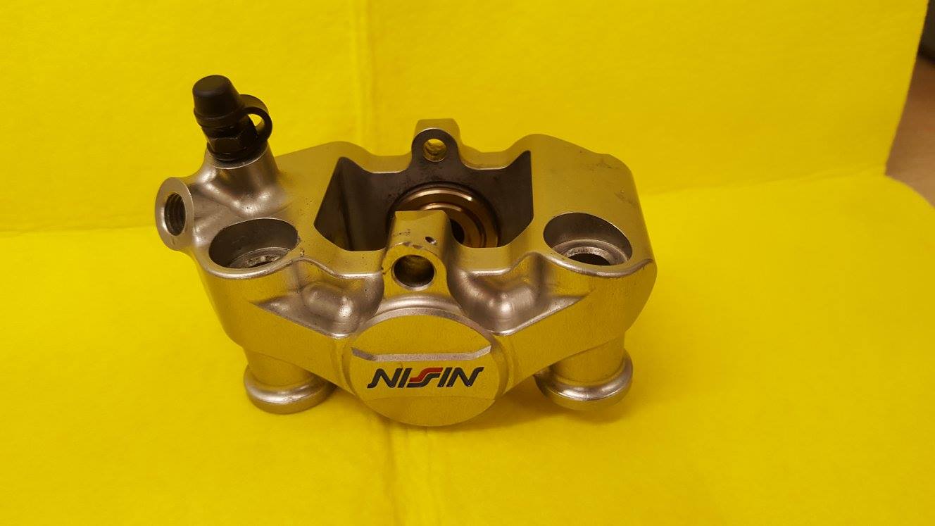

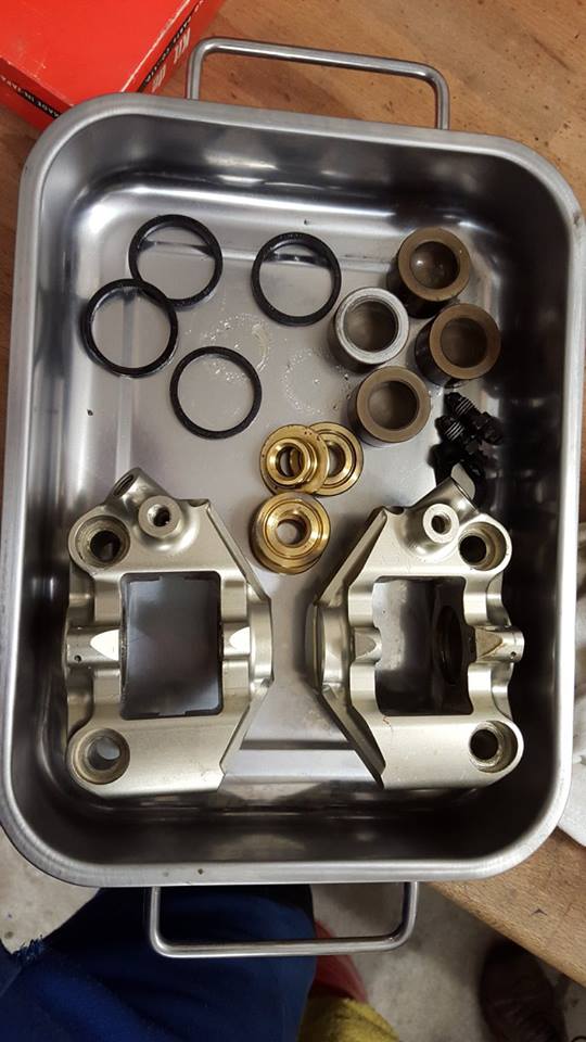

Max b.r 142 Report post Posted November 30, 2018 Werks Nissin GP125/Moto3 Sättel aus der WM: Die goldenen Scheiben werden in den Stahlkolben reingeklickert, Material weiss ich erade nicht mehr. Muss ich mal nachschauen. Im zweiten Bild sieht man wie die Scheibe im Kolben steckt. Witzigerweise hat ein Kolben eine andere Farbe Ich bin mir aber nicht sicher ob die Scheiben nur dazu da sind, die Länge der Kolben zu vergrößern weil da alles recht eng ist oder ob das tatsächlich was mit Hitzeabschirmung zu tun hat. Aus Spaß haben die glaube ich nix gemacht. Quote Share this post Link to post Share on other sites
Throttle_Jockey 283 Report post Posted November 30, 2018 Ti ist das schwerste Leichtmetall bzw nur gerade so eines; wenn du also von der Materialstärke her nicht „dünn“ bauen kannst, ist Ti bzw die Ti Legierung auch unbrauchbar, verglichen mit zB Aluminium (4,5kg/dm^3 zu 2,7kg/dm^3). Ist das Zeug im Nissin Sattel bzw. Kolben eventuell Beryllium oder sowas zur Hitzeentkoppelung? 1 Quote Share this post Link to post Share on other sites
dr.-hasenbein 1,369 Report post Posted November 30, 2018 Ein aus dem Vollen gefräster Monoblocksattel mit Beryllium Teilen und dann Kolben aus STAHL ??? Ernsthaft jetzt ?? Quote Share this post Link to post Share on other sites
Bastel 1,740 Report post Posted November 30, 2018 Da kenn ich zweierlei Zeugs, zum einen das faserige Zeugs, das ist oft nochmals in eine ganze Scheibe eingelegt und dann erst im Kolben. Sollte das Gleiche sein, wie unter den Blechen auf der Bremssbelagträgerrückseite. Das Zeugs hat aber nur eine bedingte Festigkeit, wirkt sich nicht so toll auf den Druckpunkt aus. Dann gibt's noch so feste gesinterte Scheiben, die sind fest verpresst und haben innen noch ein Loch zum Kolben inneren. Da sammelt sich immer so schön der Dreck drin. Wie gesagt, einen Alu-Kolben innen andrehen um eine keramische Scheibe einzulegen, das wäre auch mal interessant. Gerade im Bezug auf Carbon Keramik Beläge, wo das bestreben die Hitze in den Belägen zu halten auch gewollt ist. Oder man malt halt seinen Sattel bunt an, das sieht man dann wenigstens, im Unterschied zu so Bremskolben Getue Quote Share this post Link to post Share on other sites
Max b.r 142 Report post Posted November 30, 2018 vor 27 Minuten schrieb dr.-hasenbein: Ein aus dem Vollen gefräster Monoblocksattel mit Beryllium Teilen und dann Kolben aus STAHL ??? Ernsthaft jetzt ?? Ist schon länger her wo ich die Sättel auseinander hatte. Kann mich gerade auch massiv täuschen, hab die Kolben aber recht schwer in Erinnerung. Evtl. Ja doch ja Titan Quote Share this post Link to post Share on other sites
