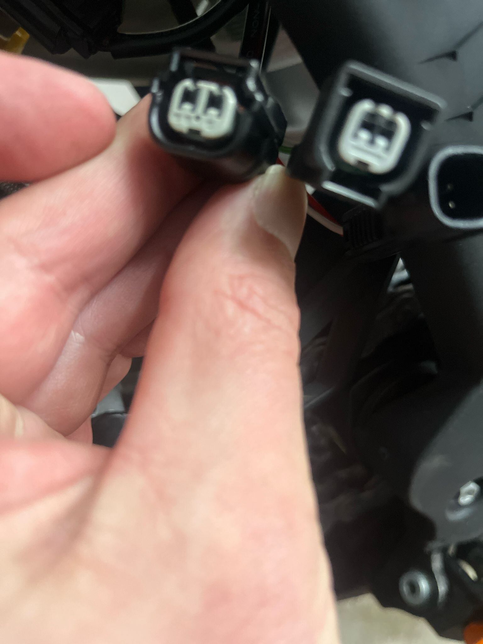

Balko Posted February 22, 2025 Author Report Share Posted February 22, 2025 irschendwie habbich mich beim Quickshifter verkauft, globsch  Hab mir fĂŒr mein Moped den Healtech iQSE-W1 rausgesucht, allerdings passen da die Stecker nicht.  Der Kabelstrang sollte der QSH-F2F sein. Da sind die Stecker aber nicht kompatibel.   Ist jemand hier, der an der SMR einen Healtech verbaut hat und kann helfen mit der Produktnummer vom Kabelstrang? 2023-2025 dĂŒrfte ja das gleiche sein, oder? Quote Link to comment Share on other sites More sharing options...
Lunatic Posted February 22, 2025 Report Share Posted February 22, 2025 Ich dachte die hat original einen verbaut? Quote Link to comment Share on other sites More sharing options...
Balko Posted February 22, 2025 Author Report Share Posted February 22, 2025 ja aber ĂŒber den beschweren sich alle, dass er nicht zuverlĂ€ssig arbeitet Quote Link to comment Share on other sites More sharing options...
arlecchino Posted February 22, 2025 Report Share Posted February 22, 2025 vor 4 Stunden schrieb Balko: ja aber ĂŒber den beschweren sich alle, dass er nicht zuverlĂ€ssig arbeitet ...kannst du den Healtech noch zurĂŒckschicken? Ich wĂŒrde es erstmal mit dem Originalen QS versuchen. Und wenn dir der wirklich nicht gut genug ist, kannst du ihn bei MCE/Pirate Racing ĂŒberarbeiten lassen. Der MCE QS funktioniert bei mir butterweich, wirklich tiptop! Und man hat keine zusĂ€tzlichen Sensoren die kaputt gehen. Ganz im Gegensatz zum Healtech - der hat bei mir nie so richtig funktioniert, hab ihn deshalb wieder raus geworfen (in zwei verschiedenen SuMos). Hauptproblem: Das Ding arbeitet nicht "richtungsabhĂ€ngig" - wenn man seitlich auf den Schalthebel kommt (zB weil man mit dem Schuh unter den Hebel will in SchrĂ€glage), löst der auch manchmal aus. Hatte deswegen ein paar heikle Momente. Quote Link to comment Share on other sites More sharing options...
Balko Posted February 22, 2025 Author Report Share Posted February 22, 2025 (edited) vor einer Stunde schrieb arlecchino: Und man hat keine zusÀtzlichen Sensoren die kaputt gehen. das ist auf jeden Fall n Argument. Hab den Healtech noch nie selbst gefahren sondern immer nur SP und wollte den mal ausprobieren. Aber vllt. geb ich dem Stock QS wirklich mal ne Chance Schick ich den Pirate Racing Jungs nur das SteuergerÀt oder brauchen die zum Abstimmen noch mehr? Edited February 22, 2025 by Balko Quote Link to comment Share on other sites More sharing options...
arlecchino Posted February 23, 2025 Report Share Posted February 23, 2025 vor 16 Stunden schrieb Balko: Schick ich den Pirate Racing Jungs nur das SteuergerĂ€t oder brauchen die zum Abstimmen noch mehr? 1. Kauf im Onlineshop+Bezahlung 2. Du bekommst ein Adapterkabel mit integrierter Spannungsanzeige zugeschickt -> dieses steckst du vor das Gangpoti und notierst die Werte fĂŒr alle GĂ€nge 3. Du schickst deine ECU zusammen mit dem Adapterkabel und der ausgefĂŒllten Tabelle an PirateRacing 4. Deine ECU kommt fertig geflasht zurĂŒck zu dir ...das gesamte Prozedere hat inkl. Versandlaufzeiten bei mir knapp 2 Wochen gedauert. 1 Quote Link to comment Share on other sites More sharing options...
Balko Posted February 23, 2025 Author Report Share Posted February 23, 2025 vor 2 Stunden schrieb arlecchino: 1. Kauf im Onlineshop+Bezahlung 2. Du bekommst ein Adapterkabel mit integrierter Spannungsanzeige zugeschickt -> dieses steckst du vor das Gangpoti und notierst die Werte fĂŒr alle GĂ€nge 3. Du schickst deine ECU zusammen mit dem Adapterkabel und der ausgefĂŒllten Tabelle an PirateRacing 4. Deine ECU kommt fertig geflasht zurĂŒck zu dir ...das gesamte Prozedere hat inkl. Versandlaufzeiten bei mir knapp 2 Wochen gedauert. gekauft 1 Quote Link to comment Share on other sites More sharing options...
Domay Posted February 25, 2025 Report Share Posted February 25, 2025 (edited) Am 22.2.2025 um 13:32 schrieb Balko: ja aber ĂŒber den beschweren sich alle, dass er nicht zuverlĂ€ssig arbeitet Kann man doch easy umprogrammieren lassen inzwischen.. Schick lieber das SteuergerĂ€t weg statt nen Healtech (bĂ€h) dranzubauen. Kontakt kann ich dir gern geben  Edit: Hab gerade erst weitergelesen, dass du dich wohl schon fĂŒr ne andere Lösung entschieden hast, vergiss mein Kommi, wĂ€r aber ne andere adresse Gewesen Edited February 25, 2025 by Domay Quote Link to comment Share on other sites More sharing options...
Balko Posted February 26, 2025 Author Report Share Posted February 26, 2025 vor 9 Stunden schrieb Domay: Kann man doch easy umprogrammieren lassen inzwischen.. Schick lieber das SteuergerĂ€t weg statt nen Healtech (bĂ€h) dranzubauen. Kontakt kann ich dir gern geben  Edit: Hab gerade erst weitergelesen, dass du dich wohl schon fĂŒr ne andere Lösung entschieden hast, vergiss mein Kommi, wĂ€r aber ne andere adresse Gewesen jo, danke dir. ich schick's jetzt zu den Piraten 1 Quote Link to comment Share on other sites More sharing options...
raserchen Posted February 26, 2025 Report Share Posted February 26, 2025 Hauptsache kein Healtech. War grauenhaft in jeder Hinsicht. Das mit dem Sensor und 5Nm geht vorne und hinten nicht bei dem Getrampel mit den Schuhen. Vielleicht klappt es mit Sandalen ansonsten unbrauchbar 2 Quote Link to comment Share on other sites More sharing options...
arlecchino Posted February 26, 2025 Report Share Posted February 26, 2025 vor 4 Stunden schrieb raserchen: Hauptsache kein Healtech. War grauenhaft in jeder Hinsicht. Das mit dem Sensor und 5Nm geht vorne und hinten nicht bei dem Getrampel mit den Schuhen. Vielleicht klappt es mit Sandalen ansonsten unbrauchbar Unterschreibe ich 1:1! Macht echt wenig SpaĂ, wenn du aus der Kurve feuerst und der Healtech noch in voller SchrĂ€glage auf einmal die ZĂŒndung unterbricht weil du seitlich an den Schalthebel kommst (aber nicht schaltest). Quote Link to comment Share on other sites More sharing options...
