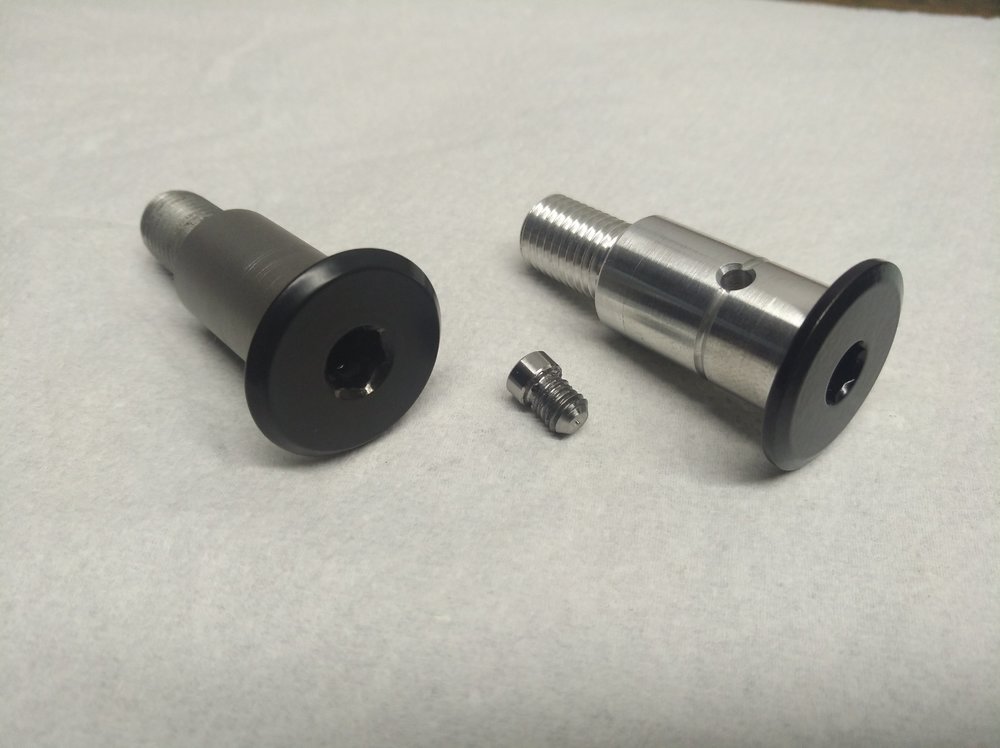

Bastel Posted January 25, 2021 Author Report Share Posted January 25, 2021 Die BP soll auch im Gnadenhof noch leichter, besser und schöner werden. Antriebskettenspanner aus 7075, mit Ausleger und Pins für einen Hubständer. Titan Buchse für die Radachsmutter, damit die Mutter sich nicht so ins Alu frisst. Maßlich sind die Kettenspanner von Radachsmitte bis Anlagefläche Stellschrauben genau gefertigt. Die Originalen haber eher italienische Siesta Toleranzen. Die Pins für mehr Stabilität mit Bund in die Kettenspanner. M8 Stellschrauben hab ich mit SW10 und langen Muttern mit SW12 auch noch aus Titan angefertigt. Am Schluss alles noch schwarz gepulvert. Der Bolzen des Fußbremshebel wiegt gefühlt ein Kilo. Deshalb gab es einen neuen aus 7075 Alu, mit gestoßener 6mm SW. Eine Schmierbohrung mit Nut zum Abfetten der Lagerung, hab ich auch noch umgesetzt. Der Bund nach außen hin, der wurde ebenfalls schwarz gepulvert. Links alt, rechts neu. 8 Quote Link to comment Share on other sites More sharing options...
gussner Posted January 26, 2021 Report Share Posted January 26, 2021 Hast du den Innensechskant selbst gestoßen oder hast du das so gekauft? Falls du es selber warst, wie kann ich mir das vorstellen wenn man es selber macht? Quote Link to comment Share on other sites More sharing options...
TakeItEasy Posted January 26, 2021 Report Share Posted January 26, 2021 Gibt es spezielle Werkzeuge für z.b. Innensechskant, Torx... Sieht fast wie ein passendes Schraubwerkzeug aus, nur dass unten eine Schneidkante ist der das überschüssige material von dem vorgebohrten Loch absticht und nach unten in die Bohrung drückt. Gibt es auch ein paar schöne Videos auf Youtube zu. Am besten natürlich automatisch weggesteuert mit CNC aber eine normale Presse (Schraubstock behelfsmäßig) funktioniert auch sehr gut. Quote Link to comment Share on other sites More sharing options...
Bastel Posted January 26, 2021 Author Report Share Posted January 26, 2021 Die Industrie Varianten zum Stoßen dürften wenig Anwendung im privaten Bereich finden. Nimm einen Bit, im einfachen Fall stirnseitig sauber und scharf zu den Kanten schleifen, ich dreh ihn innen frei oder bohr in mittig an, damit der Keilwinkel an der Schneide etwas verkleinert. Geht halt am besten auf einer Drehmaschine. Schlüsselweite vorbohren, maximal die SW vorbohren, eher ein oder zwei Zehntel kleiner. Kommt drauf an, was für Pressmöglichkeiten man hat. Den Bit dann ins Bohrfutter, das Werkstück ins Backenfutter. So kann man den Bit dann sauber am Werkstück ansetzen. Mit einer großen Drehmaschine kann man den Bit dann auch gleich einpressen. Ansonsten gehts im großen Schraubstock weiter, ich habs diesmal mit dem hydraulischen Frässchraubstock eingepresst. Alu kannst so noch machen, bei Titan Grade5 oder bei Stahl, das mach ich dann auf meiner Presse. Da brauchts je nach größe der SW schon ein paar Tonnen Druck. Mit meinem großen Leinen Schraubstock, der wiegt aber bestimmt auch 40Kg, kriegst das mit dem Langen Knebel auch noch gepresst. Der Bit steckt dann halt erst mal feste drin, bei einem Durchgangsloch kein Thema, einfach raus schlagen. Beim Sackloch mit der Wasserpumpenzangedran rum nuddeln, bis der Bit lose wird. Dann ein zwei mal den Bit einpressen und wieder raus, dann passt ein normaler Inbusschlüssel schön stramm in den Sechskant. Das ist natürlich nichts für eine Serienfertigung aber ab und an für privat gut machbar. Wir stoßen ab und an auch auf den CNC Maschinen, das wird bei uns mit speziellen Stechmeißel und WSPL gemacht. Die WSPL haben dann die Breite der Kantenlänge bzw. der Nutbreite. Einfach mal mit den vorhandenen Möglichkeiten versuchen. 2 Quote Link to comment Share on other sites More sharing options...

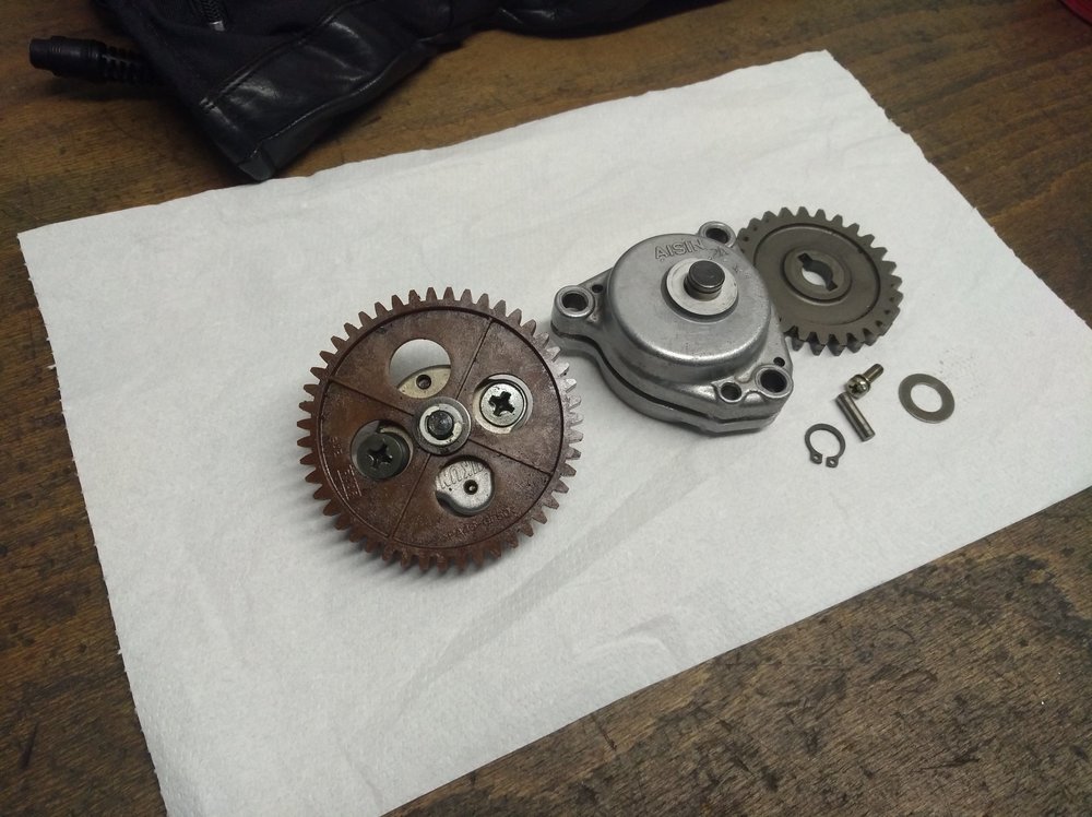

Bastel Posted February 1, 2021 Author Report Share Posted February 1, 2021 570 Dino hat ja schon eine Ölpumpe für die interne Schmierung am Hubzapfen der Kurbelwelle und eine Spritzdüse, damit auch Öl von außen an den Hubzapfen kommt. Nockenwelle und Kipphebel werden lediglich mit dem Schleuderöl der Steuerkette geschmiert. Die mini Mikuni Ölpumpe, original von Husqvarna, ist gebraucht auch schwierig zu bekommen, wie auch meist teuer. Ein Angebot für eine neue originale Ölpumpe liegt derzeit z.B. bei 249€. Schaut man sich etwas um, dann findet man die Mikuni auch verbaut in anderen Fahrzeugen. Da hab ich mir glatt mal eine für 6€ gekauft, mit Versand für einen Zehner. Schön mini wie sie ist, lässt sich damit vielleicht eine zweite Ölpumpe am 570 Motor verwirklichen, welche die Schmierung an der Nockenwelle und Kipphebeln übernehmen könnte. Mal sehen, wie man das realisieren könnte. Im Vergleich mal eine andere Ölpumpe. Das sind schon Unterschiede in der Größe, was dann eben schwierig mit der Unterbringung wird. 1 Quote Link to comment Share on other sites More sharing options...

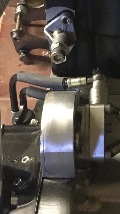

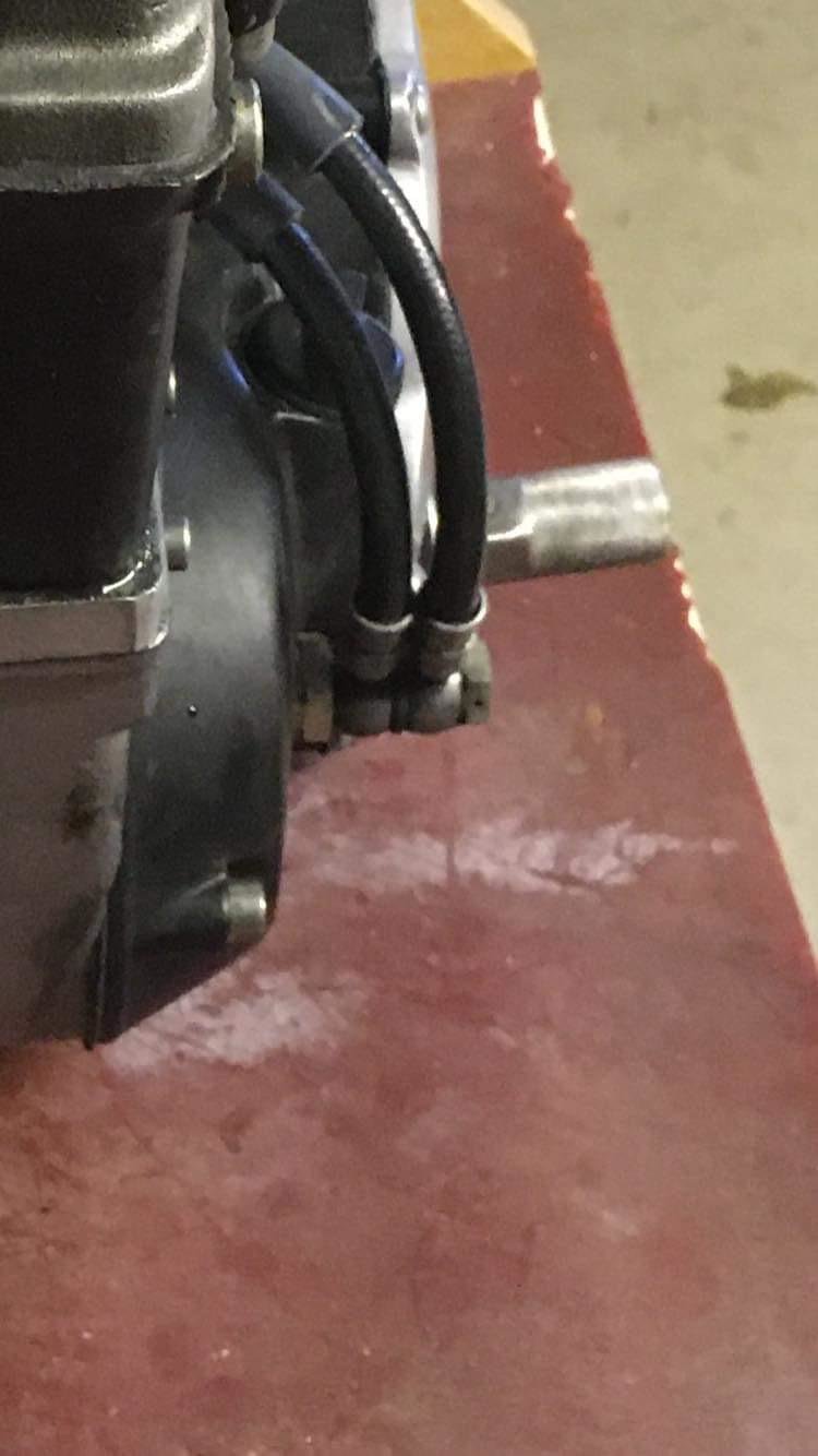

dr.-hasenbein Posted February 11, 2021 Report Share Posted February 11, 2021 1 Quote Link to comment Share on other sites More sharing options...

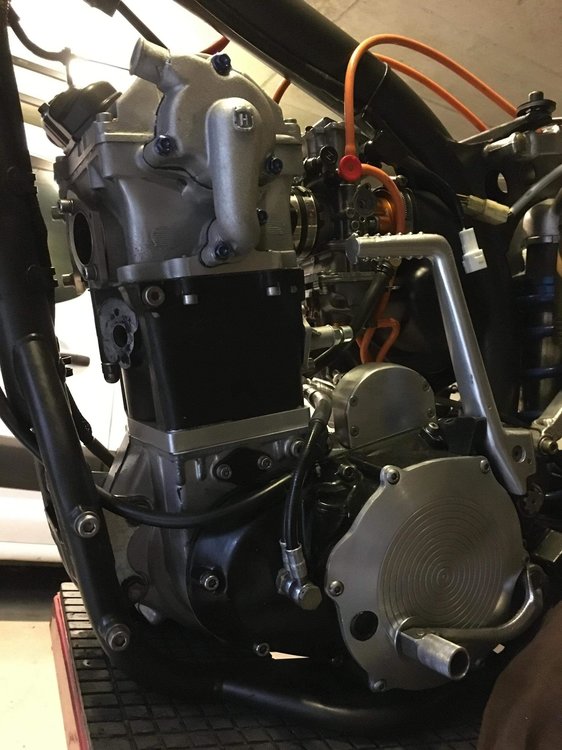

dr.-hasenbein Posted February 11, 2021 Report Share Posted February 11, 2021 @Bastel Ölpumpenzusatzideensammlung ? aber kennste bestimmt schon ? Grüße Quote Link to comment Share on other sites More sharing options...
Bastel Posted February 11, 2021 Author Report Share Posted February 11, 2021 ... ja, wie haben im Forum schon bissle hin und her geschrieben. Schöner, sauber gemachter und interessanter Motor Ist wahrscheinlich vom Zwischenzahnrad zum Kicker oder vom Primärzahnkranz unterm Kupplungskorb angetrieben. Die Pumpe hab ich ja, der Anfang ist also gemacht, wird aber dauern. Im Moment bau ich gerade ein neues Quad für Barbara um. Lange im Forum nichts gehört von dir Quote Link to comment Share on other sites More sharing options...

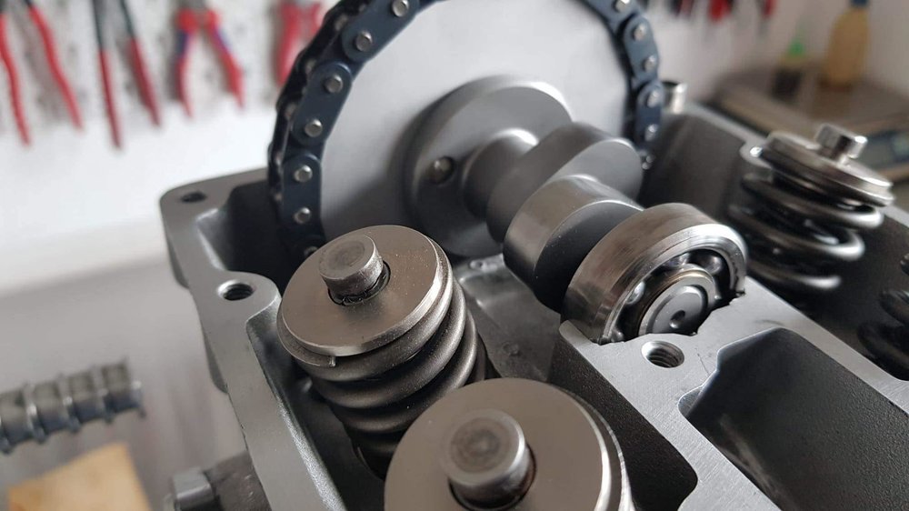

Bastel Posted February 12, 2021 Author Report Share Posted February 12, 2021 (edited) ... ich bin entsetzt Auf den Bildern mit den Ventilen und Nockenwelle, da sind ja die schweren Ventilkäppchen drauf Was für eine Verschwendung an Performance So muss das mit den Käpplen Edited February 12, 2021 by Bastel 2 Quote Link to comment Share on other sites More sharing options...
