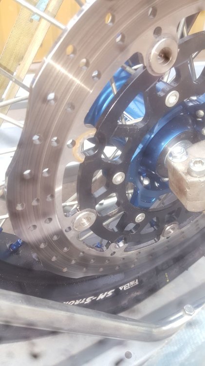

vor 9 Minuten schrieb BUNDY 57:
Wie,wat jetze, wieso fliegen da einfach par Floater wech???
Das Frage ich mich auch, wie das geht. Die sind von innen gesichert.
Aber Frag mich nicht wie das nach 25 Minuten bisschen einfahren geht.
  • Bremsscheibe fluchtet nicht richtig - seitlicher Druck und die Sicherungen halten das nicht aus.
  • Schlechte Serie von Sicherungen von Fabrik aus - Warm/Kaltwechsel lässt die Sicherungen sprengen.
  • Falsche Grösse auch von Fabrik aus - sollte nicht passieren, könnte aber möglich sein.
  • Irgendwie falsch montiert - obwohl man kaum was falsch machen kann.
  • Dummer Zufall, wenn`s mehr als eine ist - auch wenn`s ärgerlich ist.
Gibt schon einige Gründe. Alles mal nachprüfen und wenn nichts offensichtliches ist, als höhere Macht abbuchen...
Also Scheibe fluchtet. Habe ich davor und danach nochmal kontrolliert, war auch mein erster Verdacht. Kalt/Warmwechsel war auch nicht wirklich gegeben, weil habe die Bremse ja nichtmal auf Temperatur gehabt. War wie gesagt auf nem doofen Verkehrsübungsplatz, nur mal checken ob alles passt, was die Bedüsung sagt etc.
Hast den floater wieder gefunden?
Bau mal einen anderen floater aus und gib maße durch, evtl kann ich dir da kurzfristig was organisieren :4:
vor 28 Minuten schrieb F41TH:
Nein, leider nicht
Baue ich morgen früh aus. Und shcicke dir dann direkt mal die Maße.
Habe mir jetzt schonmal ne MX-Scheibe organisiert. Muss also morgen meine MX Anlage wieder zusammenschrauben und die schonmal entlüften. Da kann ich immerhin fahren und bissl Bedüsung und Fahrwerk machen am Montag.
Also es war der innere untere Kolben sehr schwergängig um nicht zu sagen mehr oder weniger fest. Dadurch wird es die Floater wohl weggeschossen haben. weil dadurch hat man dann natürlich eine Axialkraft dort.
Cobra hat übrings top reagiert, die Scheibe kam gestern dort an. Es wurden direkt alle Floater getauscht und anschließend die Scheibe per Express hier her geschickt. Habe also jetzt 2 Scheiben. Aber Regenradsatz kommt ja auch noch.
Also halte ich hier fest: von Cobra echt super Service.
